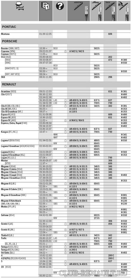

А вот наши по Бош
3 397 118 957
Но по этому коду щетки имеют меньше размер чем у Сеньки 2. Нужно 660мм и 550 мм, а по коду 3397118957: 650мм и 450мм
Код стеклоочистителей по каталогу Бош A 117 S, где A – AEROTWIN, а S – спойлер.
Соответствует коду 3 397 007 117. И размер щеток совпадает.
