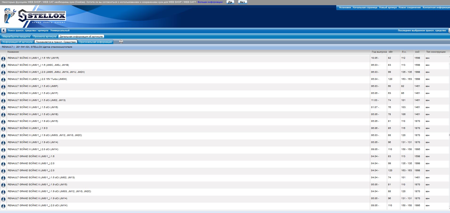

Как вариант попробовал Stellox 201 641 SX за 300р. на Экзисте. По мне так разницы пока не заметил в отличии от Valeo кроме цены. Резина дубеет в любом случае поэтому покупать дорогие не вижу смысла. Как еще некоторые их годами используют и удивляютя почему плохо чистят, не понимаю. Это расходник как фильтр и меняется по сезону.
Зимой ставлю одни (каркасные в кожухе с адаптером), летом другие (бескаркасные) и все дела.
Кстати Valeo очень быстро "запели" после начала использования.
Изменено пользователем AlexandRom
36 минут назад, AlexandRom сказал:
Прикольно, сейчас посмотрел аж 280 р.. комплект.. Они бескаркасные?

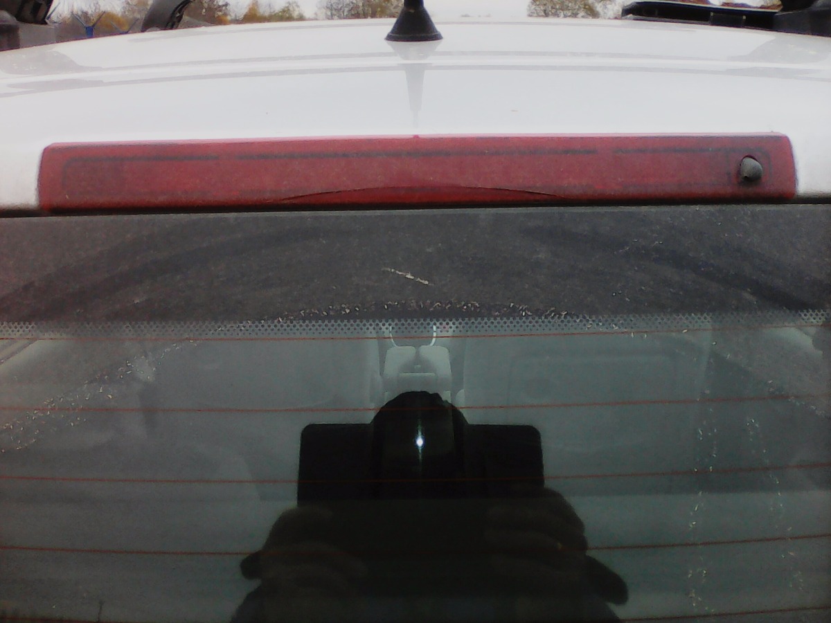

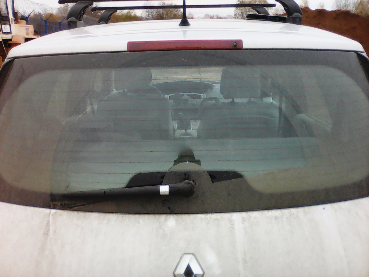

Задолбал меня задний дворник. Ставил года полтора назад от Пиканто, износились места соединения дворника с поводком и поводка с хреновиной, которая на ось одевается. В итоге все болталось, а дворник вообще вываливался. Купил от Соляриса хэтча. Он короче см на 4, чем от Пиканто, зато не скребет по стоп-сигналу. И диаметр посадочного места меньше, пришлось поработать напильником. Итог:IMG_20161021_105833.jpg
Машину не мыл, поэтому видно как тер старый и трет новый
Посмотрю сколько проходит. Пока все крепко, ничего не болтается.

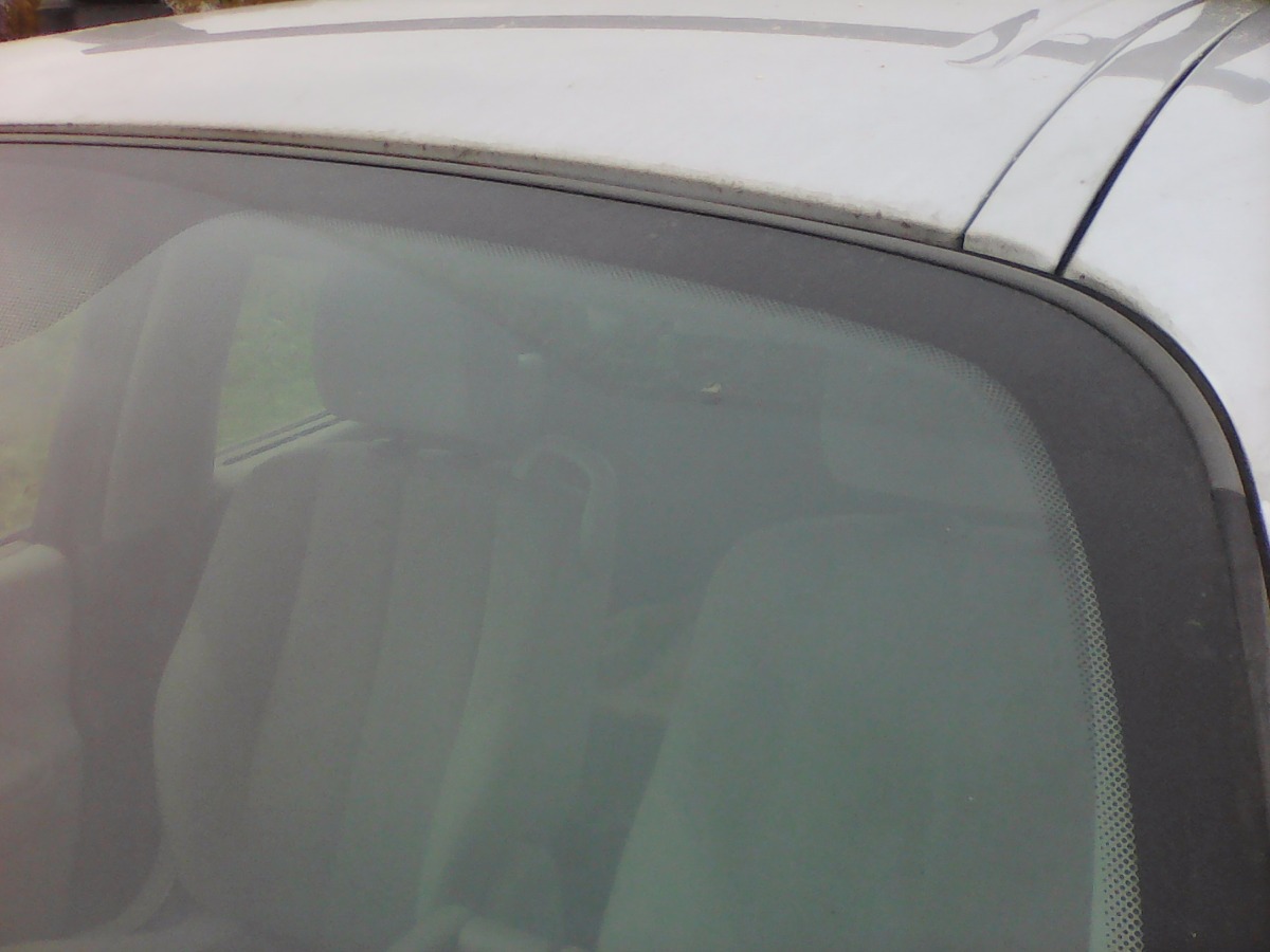

Сфоткал как передние дворники трут после перестановки поводка на зуб (писал немного выше про это), плоховато правда видно.IMG_20161021_105915.jpg
А для чего ты водительский переставлял? Нужно было только пассажирский и все б нормально было.
