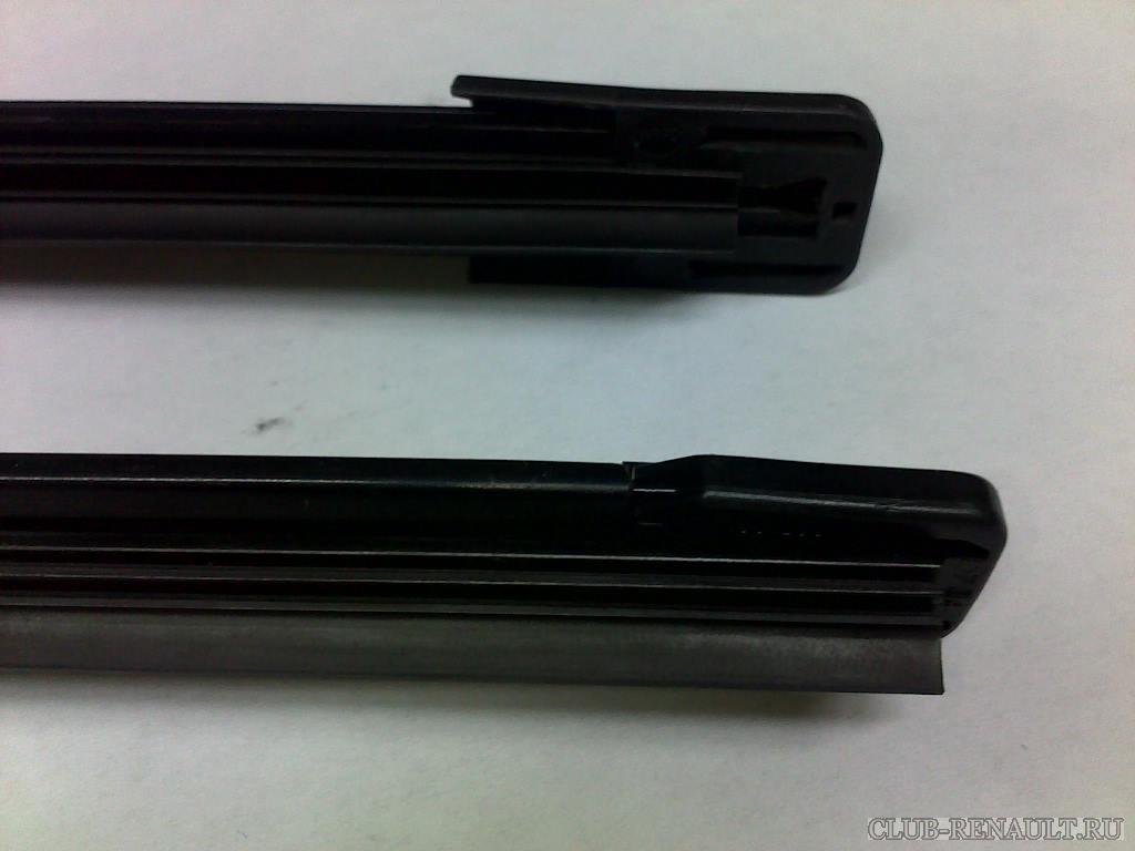

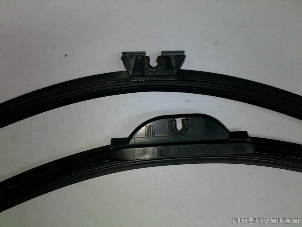

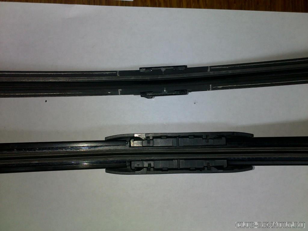

А я победил стук bosh - евских дворников. Сравнил металлические дуги со старых SWF. Так вот, на SWF они покрыты каким-то полимером, который не дает резинке елозить , а bosh просто покрашены. Когда краска стирается - резинка начинает туда-сюда, спойлер тоже туда - сюда. Вобщем вставил старые дуги SWF в крепление BOSH и чудо - тишина. Торцевые колпачки тоже меньше по размеру.
в догонку

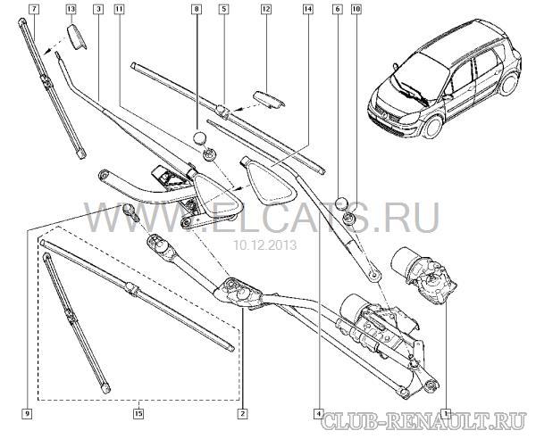

Может кто подскажет номерок запчасти. Очищал от снега лобовуху и сломал крепление щитка который прикрывает шарниры дворника (на фото поз.14) или уже забить и ездить дальше. Не, как то не красиво.
