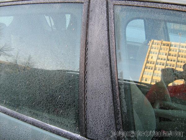

На самом деле с дороги летит грязь (песок, масла) на каплях воды. На необработанное стекло эта грязная вода прилипает, высыхает, грязь остается на стекле. Обработка изменяет смачиваемость стекла, вода на нем не задерживается, грязь вместе с нею. Фактически тот же антидождь, только работать должно дольше. Обещают до 6 месяцев, но я буду рад и трем.
Вот еще пример: передние боковые стекла обработаны, задние - нет. Ночью случился мороз. С утра провел щеткой-метелкой по окнам, стряхнуть иней. Сзади он остался, и смотреть через него не очень удобно. Спереди легко отвалился сам. На лобовом та же картина, только там встречный ветерок еще помогает.
