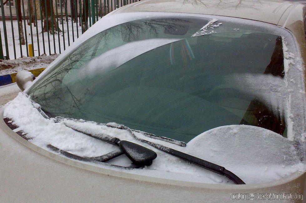

Меня-таки тоже настигла беда, как пришел сильный мороз. На улице -15, кроме того, что замерзла вода (была незамерзайка пополам с водой), щетки отказались нормально чистить ветровое стекло (впрочем, как и заднее), как-будто не хватает силы давления на стекло. Все с полосками и со стороны пассажирского сиденья щетка не чистит ~ пол-стекла, со стороны водителя меньше, но тоже часть не чистит. Причем не чистит в обоих случаях в середине щетки, что закрывает обзор...
В общем, намучился, к тому же была поездка в Тулу и обратно, благо через 30 км от Москвы уже сухо было и грязи было не очень много.
Вот думаю, чем это вызвано (может замерзло что)? И что покупать ...

Вылечилось случайно.. постучал дворниками по стеклу посильнее, видимо где-то внутри был лед, в результате стало чистить нормально. Залил незамерзайку, после того, как машина прогрелась, вода пошла, но вчера, пока был в гостях на даче, опять замерзло, еле доехал...
Проблему выложил на фотке...
