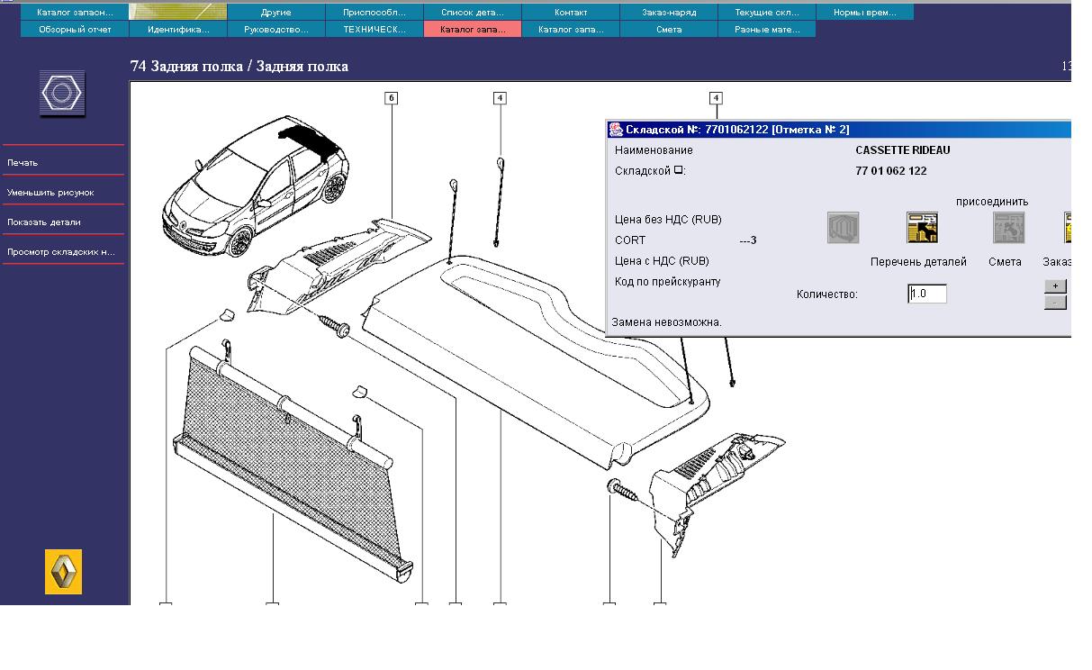

По Мегану боковые шторки это 72 раздел. "Обивка дверей"
Задняя шторка в разделе 74 "Задняя полка".
По Клио - 3
Заднюю шторку смотри во вложеном файле (тоже 74 раздел).
А вот боковые я пока не нашел. Не знаю, есть ли вообще они. В идеале надо знать данные по таким машинкам и тогда реф не проблема. Я перебрал несколько машин, и не нашел.
По Клио - 3
спасибо,
не совсем понятно остается нижнее крепление задней шторки....к полке...

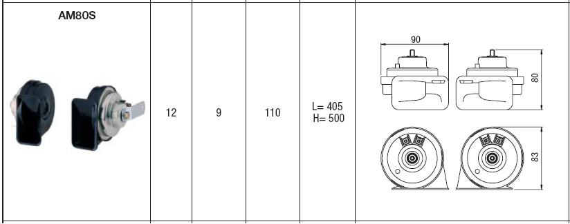

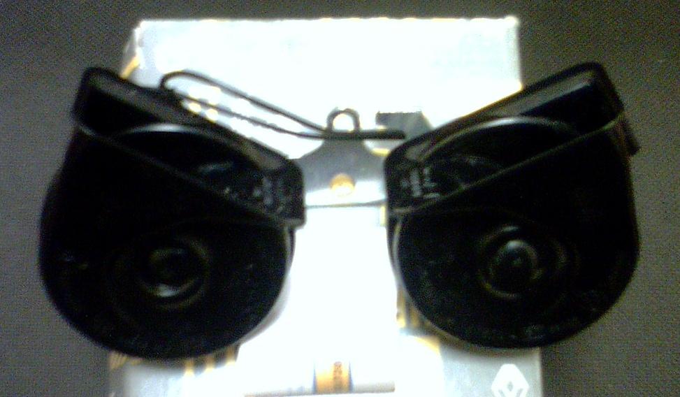

Очередное приобретение - сдвоенный гудок, # 8200 477 946 Как это водится, в коробке с логотипами Рено оказалось изделие фирмы FIAMM (Италия) AM80S. И как водится - без паспорта или описания технических парамеров. Судя по каталогу FIAMM
http://www.fiamm.com/public_area/products/horns/catalogo.pdf
это 110 дб, 405-500 Гц и 9 (девять!!!) ампер. Офигеть! Мицуба, который 113 дб, звучит более низко (380-42 Гц) и стоит в полтора-два раза вдешевле - всего 4 ампера. Ну правда наверное если купить родной FIAMM, а не "Рено" - то тоже будет дешево. Правда тут есть крнштейн, разъем и уверенность что нормально встанет в Клио 3.
В общем - отпишусь как звучит после установки.

А черт его знает. Читал на ночь Диалоджис и увидел что на той страничке где гудок - их два разных вариаета, с одной улиткой и с двумя. У меня недалеко от дома Апико-Авто, которые торгуют Мицубами - пошел к ним, порасспрашивал, послушал варианты с одной, двумя, разные по частоте - и решил что с двумя и пониже тональность - будет лучше чем у меня сейчас.
Кстати - родной одинарный гудок 107 дб, родной сдвоенный - 110 дб, и звучит пониже. Вычитал что максимально допустимые по ГОСТ - это то ли 113 то ли 115 дб. Мицубы как раз 113 дб.
Ну и решил что куплю родной сдвоенный и отнесу его в Апико, послушаю еще раз и сравню. И громкость и тональность.
Еще один мотив покупки именно родного - что Мицубы все сильно разные по размеру, и отнюдь не все могут встать в штатное место. Ну и с разъемами непонятно.
А теперь у меня есть двойной родной, причем на кронштейне и с проводом. Сравню с Мицубами по звуку и по размерам, посмотрю что там с проводами и прочим - может и поменяю сами улитки, то есть на реношные кронштейн и провод посажу Мицубы.
В общем - отпишу по факту. Вообще же стараюсь тут писать только о том, что не просто купил - а еще и проверил.

Кстати, посмотрел сдвоенный - там один как раз L, другой - Н.

P.S. Слушал и промежуточные модели - ничего особенного, поэтому выделил только самые примечательные. Всякие с тумблером, блоком и затуханием - даже слушать не стал, баловство одно...
P.P.S. Про гудки от Волги или Газели просьба не писать :)
1) Рено. 405/500 Гц, 110 Дб, 2х4.5А, 2900 рублей.
2) Mitsuba Proud Horn (HOS-02), 410/490 Гц, 113дб, 2х4А, 1400 рублей.
3) Mitsuba Aerospiral II (MH13A-011A), 350/420 Гц (низкочастотные!!!), 113 дб, 4Ах2, 3200 руб
4) Mitsuba Royal Alpha HOS-01S? 390/330 Гц, 115 Дб, 4.5 А, 4900 руб.

Ну вот - народ замусорил ветку, так что сам топик уже ускользает :(
Я же начал с того, что купил сдвоенный реношный, даже сфоткал и номер указал. Его наверное и буду ставить. Хотя конечно есть соблазн от реношной взять только кронштейн и провода, и прикрутить к ним ту же Мицубу. Но тогда прайслист моего "магазина запчастей для Clio 3" ©Pilot еще на две позиции увеличится :)))
Если бы не купил - то стоял бы перед выбором №2 или 3. Если бы умел снимать и сняв убедился что №3 точно влезет - то наверное его. А так, не глядя - №2. У меня итак полно всякого барахла (типа накладок на педали) дома валяется, которое не встало куда планировалось...
Хотя народ советует ставить от Газели - говорит что кроме свука еще на уровне подкорки у водителей срабатывает :)
P.S. Кстати - у меня дисконтная карта сети Апико Авто - 10%(с тех цен что я указал), так что если соберешься покупать - скажи. Магазинов по Москве у них много, один из них - рядом с метро Сокольники.

Родной гудок оказывается стоял SEGER 60B - 410Hz. Поставленный сдвоенный - звучит громе, но чуть в более высокой тональности (там ведь один 405 а второй 500 Гц). Подумаю, может все-таки поменяю его на Мицубу ;)
