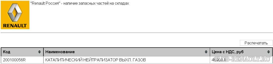

Я уже давно пытаюсь получить ответ на вопрос сколько он стОит.
Судя по отсутствию реакции, подозреваю, что речь идет о многих десятках тысяч руб.
Может поэтому и не меняют дилеры по гарантии.

...давно пытаюсь получить ответ на вопрос сколько он стОит....
к вопросу о ценообразовании, можно посетить дружественный форум, в теме про M9R в последней строке приведен номер фильтра DPF и его аналог... (не думаю что стоимость DPF сильно различается на Колеос и Л3) Изменено пользователем Albert-strj
Цена сажевого фильтра на ЛIII нет даже в российском тарифе Рено, никогда не заказывался, и видимо не предполагается, что кому-нибудь он нужен. Идет в поставке вместе с выхлопной трубой. Цена на Колеос есть, около 50 тыс., но тоже в заказе никогда не был. Насколько мне известно, даже наши европейские коллеги, где дизелей гораздо больше не заказывают его, там действительно нечему ломаться.
Да, но насколько я помню, на 120 тысячах его все равно рекомендуют менять?
Неужели надо будет менять всю выхлопную?

Цена сажевого фильтра на ЛIII нет даже в российском тарифе Рено, никогда не заказывался, и видимо не предполагается, что кому-нибудь он нужен.....
доступен для заказа...
Спасибо! А у нас САПР с утра показывал, что недоступен для заказа.
