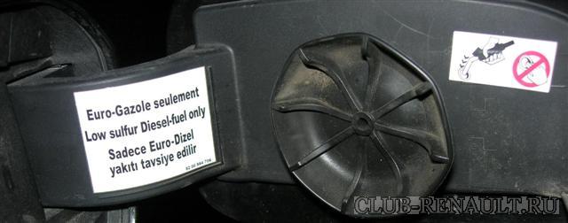

я повторюсь: "Российская соляра" должна соответсвовать стандарту "Дизельное топливо ЕВРО-4 (EN 590-2004)"
Самое интересное как ее отлечить от Евро 1,2,3 :D Как вариант можно посмотреть на сертификат, в мануале указан EN 590, а про наш гост умолчали (ГОСТ Р 52368-2005). Как вариант нарыть данные по EN 590 и сравнивать с тем, что есть в сертификате.

Лукоил. Дизельное топливо ЕВРО-4 (EN 590-2004) и выше . Тем не менее, нужно понимать, что за качество топлива по-прежнему отвечает поставщик топлива.
За использование качественного топлива, но с заправки "другим" именем, с гарантии вас никто не снимет.

может чего пропустил, где в сервисной/гарантийной книге и инструкции по LIII прописано необходимость Евро4? (наклейки с указанием степени euro или ссылку на en... на заливной горловине не заметил кроме наклейки про низкое (интересно низкое это сколько килограмм или 2) содержание серы на французо-турецком языке, может у кого есть?)
В сервисной книге прописано, что плохое топливо (не соответствующее требованиям, каким интересно?, судя по наклейке это любое не евро топливо с большим содержанием серы, (насколько помню евро 1 нормирует 0.2%), а остальные параметры не нормируются поскольку не прописаны) попадает под особые условия эксплуатации (что сокращает в 2 раза периодичность ТО)
