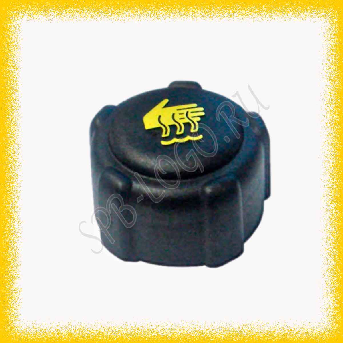

Sergio Опубликовано 9 Декабря 2016 Опубликовано 9 Декабря 2016 21 минуту назад, Viktoras сказал: Подскажите пжлст в двух словах где на этом французе расширительный бачок и куда заливается антифриз? Дык на крышечке бачка вроде маркировка соответствующая должна быть? Цитата Поделиться этим сообщением Ссылка на сообщение Ссылка на комментарий Поделиться на других сайтах Прочее
Viktoras Опубликовано 9 Декабря 2016 Опубликовано 9 Декабря 2016 Типа такой .. Я так понимаю, что ввиду исключительной надёжности двигателей да и всего автомобиля фирмы RENAULT - нет никакой необходимости открывать капот и тем более знать куда заливается антифриз..... Цитата Поделиться этим сообщением Ссылка на сообщение Ссылка на комментарий Поделиться на других сайтах Прочее
