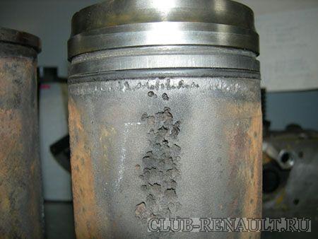

В двух моих Симболах жидкость взятая из расширительного бочка имеет жёлный цвет. А еще у меня есть полканистры (5_ти литровая фирменная ЭЛЬФовская) антифриза - он там реально тёмно зелёный.
з.ы.
http://www.club-renault.ru/forum/index.php...si&img=2157
http://www.club-renault.ru/forum/index.php...si&img=2156
Изменено пользователем францбульд

Вот на мой взгляд самая главная выдержка из статьи по ссылке
Реальное соответствие требованиям автопроизводителя может подтвердить только сам автопроизводитель и только по результатам полного цикла испытаний на своих автомобилях, по своей методике. После проведения таких испытаний (за счет соискателя) автопроизводитель выдает (или не выдает) допуск/одобрение на применение данной жидкости в своих автомобилях, вносит ее в списки, сервисные книжки, определяет перечень марок автомобилей или двигателей, где эта жидкость может использоваться, срок ее замены.
Вот именно поэтому мой выбор всегда был в пользу того, что само Рено и прописало.
Из этой же статьи: "Двигатель Рено, установленный на автобусе МАЗ, с ресурсом эксплуатации 1 миллион км, был разрушен за счет кавитации после пробега 230 тыс км. Причина: Тосол не противодействует кавитации гильз, в отличие от антифризов, имеющих одобрение Рено. Фото 2008 года."
