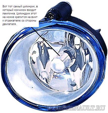

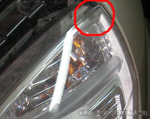

Добрый вечер. Начну с начала...После покупки Сени сразу приметил, что ближний свет какой-то не такой, как учили в университете, на сколько знаю - пятно световое на дороге должно быть овальной формы и большей частью направлено на обочину, а у меня наоборот...решил на днях подразобраться, оказалось, что в левой фаре стекло лампочки касается некоего аллюминиевого цилиндрика, в котором пол лампочки находится, разобрал, этот самый цилиндрик на ножке был деформирован, выправил вроде идеально, ровно всё, ставлю на место всё, лампочку вставляю - чё то не то, всё равно криво - цилиндрик ровно, а лампочка никак не хочет на место вставать...после долгих сравнений с правой фарой понял, что до меня какой то ЖОПОРУКИЙ бывший владелец лампочку наоборот впиндюрил, "вверх ногами" короче, и я тоже пихал её также посмотрев как она до этого стояла, вобщем лампочку перевернул, дак она всё равно не хочет ровно вставать, как будто мешает что то, и так кажется что мешает ножка того самого цилиндрика....снял я этот цилиндр вообще - лампочка чётко встала...дак у меня вопрос - на что влияет эта часть фары (цилиндрик тот самый)???? как потом подумал - видимо как то будет на рассеивание влиять, а может и без него нормально будет??? дак я б и с правой стороны этот "цилиндрик" вытащил бы post-6928-1239989111_thumb.jpgфотка на примере противотуманки
Отвечает Скосырев Павел:
Могу только констатировать тот факт, что завод – изготовитель не предусматривает «лишних» деталей в фаре. Все элементы фары служат для создания нормального светового «пучка».
