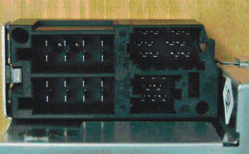

Добрый день! Мне необходимо узнать какой протокол используется в моей машине - CANBUS или Resistive, Гранд Сценик 2005 года выпуска, магнитола Кабассе. Это мне необходимо для подключения подрулевого переключателя к магнитоле JVC. Спасибо!

какой протокол используется в моей машине (для связи между магнитолой и подрулевым джойстиком магнитолы)- CANBUS или Resistive, Гранд Сценик 2005 года выпуска, магнитола Кабассе.
Добрый день.
Для связи подрулевого джойстика со штатной магнитолой, используется протокол Resistive.
