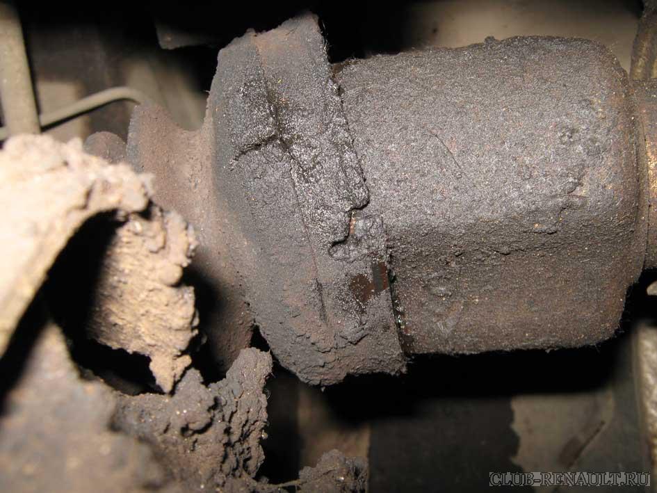

Добрый день!
У меня Grand Scenik 2005г VIN VF1JM1BEH33464973 умерли сайлент блоки подрамника( к которому крепятся рейка .рычаги...)
Причем это уже второй раз, первый раз поставил новый подрамник.
12 августа 2009г кончился 1 год гарантии на него,
сейчас нет возможности это сделать, а лечить как -то надо. Слышал что отдельно сайлент блоки бывают
http://auto.emarket.dp.ua/car-parts/saylen...ika_412613.html
вот только купить не получается.
Подскажите пожалуйста решение данной проблемы!?

Добрый день!
Машина не битая сам с нуля ее эксплуатирую.
Уважаемый Игорь! Компания Renault не поставляет отдельно сайлентблоки, только в сборе с подрамником.
