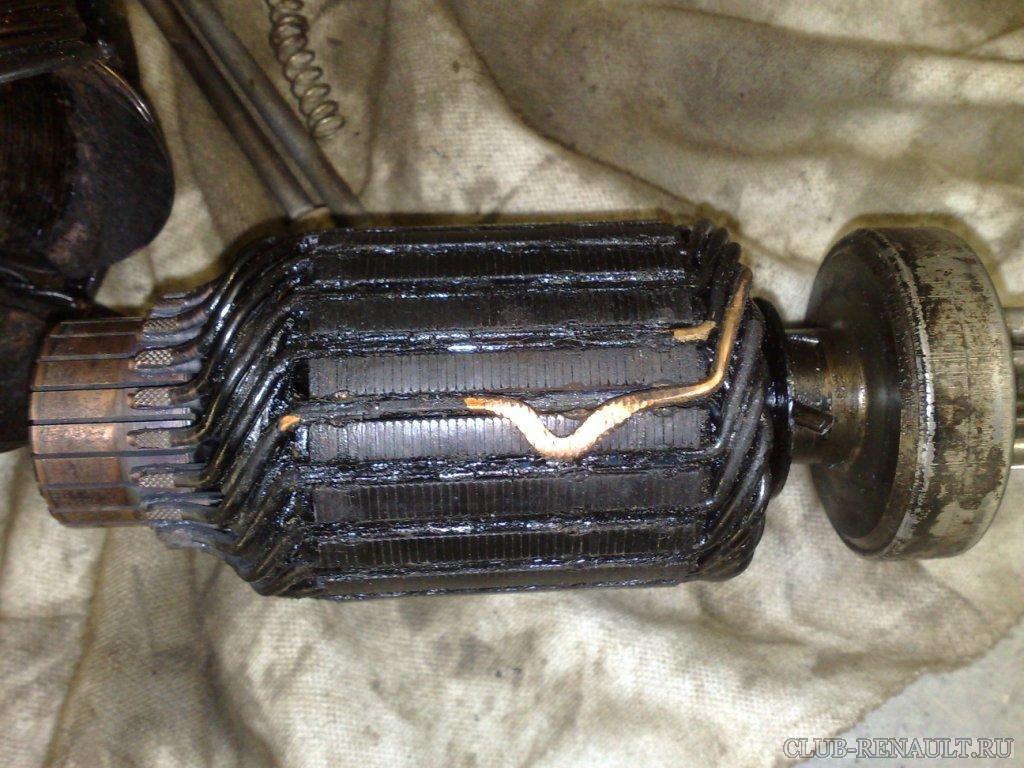

Добрый день! Вопрос по стартеру.
Renaylt Megan 2009г.в. К4М, автомат, пробег 26 800, владелец женщина, г. Смоленск.
Обратилась с рассказом: - перестал крутить стартер, то заводит машину то нет. Если не заводит (не крутит) то АКБ разряжается моментально.
После заряда АКБ может завестись. На утро стало все повторяться. В один прекрасный день запахло паленым, машину привезли к нам.
Диагноз - одна из обмоток ротора выскочила из паза и стала коротить на корпус статора пока её не зацепило и заклинело, пошёл дым. На статорных обмотках заметны следы нагревания но лак цел. Из опыта, если стартер перегреть, то в начале страдают обмотки статора а ротор цел.
Предохранители стартера остались целыми, блок комутации стартером управляет правильно, все цепи в норме.
Вопрос. Гарантийный ли это случай?
Дама утверждает, что кнопку старта не удерживала и по многу раз стартером не крутила. Если стартер крутил, то машина заводилась сразу.
При необходимости выложу все фото стартера в разобранном виде. Заранее благодарен за консультацию.

Спасибо, но такую консультацию мы и сами можем дать.
Повторимся, что время вращения стартера контролирует электроника. Изменено пользователем АРТМОТОРС
