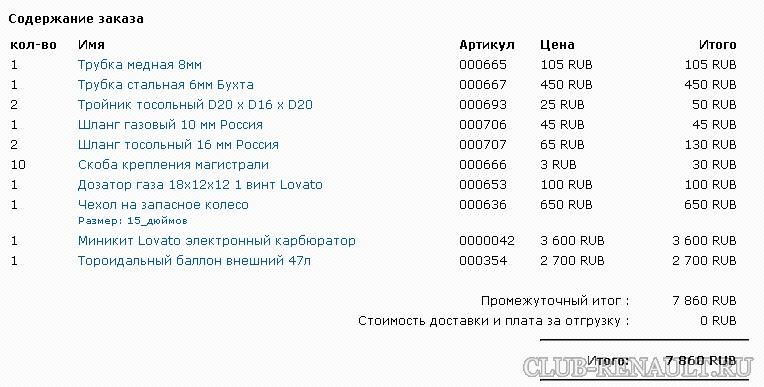

fable691 Опубликовано 15 Февраля 2012 Опубликовано 15 Февраля 2012 (изменено) В общем заказал себе ГБО (подкопил,подколымил,кое какие долги вернули ,сам подзанял).Можно считать ,что сделал себе подарок ,на вчерашний свой день рождения. В списке ,трубки и шланги в метрах,остальное в штуках, топливопровод взял стальной,в пластиковой изоляции(идёт бухтой 6 метров). Останется выточить штуцера,купить саморезы(или клёпки),хомуты,болты для крепления тороидального баллона,добыть кусочек газового шланга на 16мм. К этому списку там же заказал вариатор Тритон - 900 руб. (разработчики обещались мне ,сделать прошивку под наш маховик ,надеюсь не обманут). Доставку заказал Желдорэкспедицией ,по идее должно обойтись 300-350 рублей. С мультиклапаном ,придётся колхозить ,буду переделывать тот который в комплекте для цилиндрических балонов(есть мысли как это сделать) ,в той конторе которой заказывал, из мультиклапанов для внешних тороидов только BRC (идёт в комплекте с датчиком уровня для переключателя ГБО ,и венткамерой) ,не по моим средствам -3300 руб. Сами они в этой конторе при установке переделывают мульты от цилиндрических баллонов. Почитав форумы ,у меня сложилось впечатление ,что 3/4 установщиков ,так и делает ,или того хуже ,привязывают или снимают поплавок (причём некоторые отморозки(установщики) это делают даже на цилиндрических баллонах, не спрашивая клиента) и только 1/4 ставит всегда только то,что положено. Изменено 15 Февраля 2012 пользователем fable691 Цитата Поделиться этим сообщением Ссылка на сообщение Ссылка на комментарий Поделиться на других сайтах Прочее

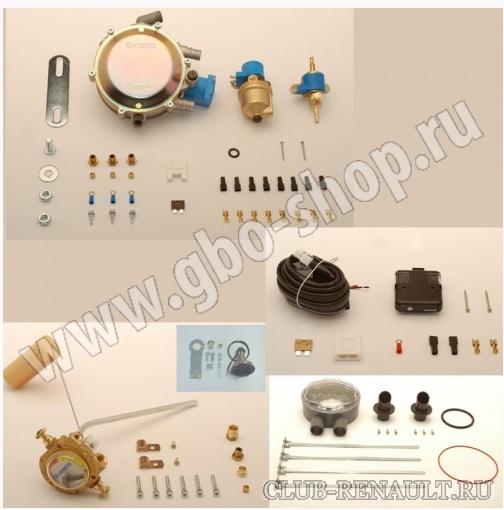

fable691 Опубликовано 15 Февраля 2012 Опубликовано 15 Февраля 2012 Вот, что в миникоплекте LOVATO. Цитата Поделиться этим сообщением Ссылка на сообщение Ссылка на комментарий Поделиться на других сайтах Прочее
fable691 Опубликовано 15 Февраля 2012 Опубликовано 15 Февраля 2012 К этому списку там же заказал вариатор Тритон - 900 руб. (разработчики обещались мне ,сделать прошивку под наш маховик ,надеюсь не обманут). Прошивка для системы Renix готова. Хелп программы http://narod.ru/disk/40840802001/ST_AlphaV....ru-RU.chm.html , из которого будет понятно для ,чего эта штуковина нужна ,что она может ,и как настраивать при необходимости. К примере у вариатора три карты настроек опережения зажигания ,бензиновая ,пропановая и метановую ,любую можно настроить ,как хочется ,с пропановой на метановую можно переходить оперативно ,типа как на резервную прошивку у инжекторных. Сайт вариатора http://www.propan.ru/forum/viewforum.php?f=42 Цитата Поделиться этим сообщением Ссылка на сообщение Ссылка на комментарий Поделиться на других сайтах Прочее

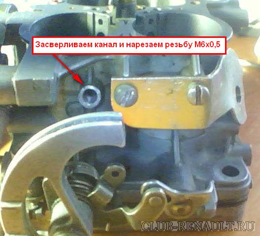

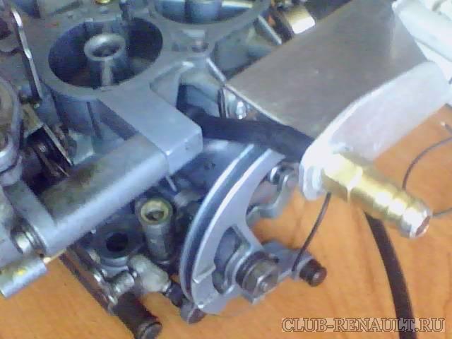

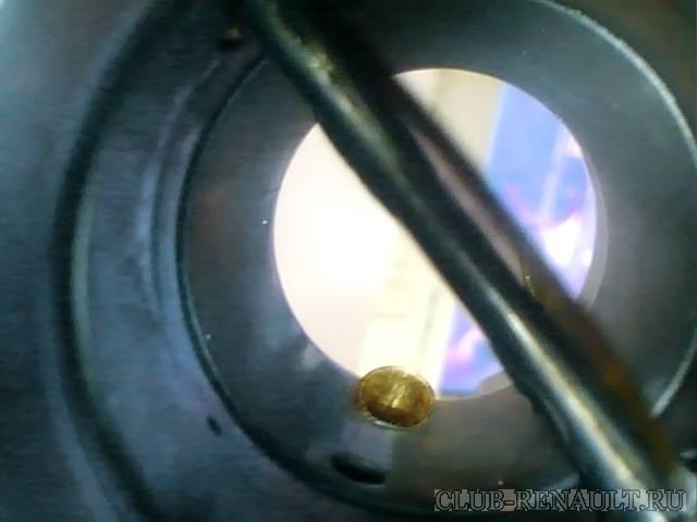

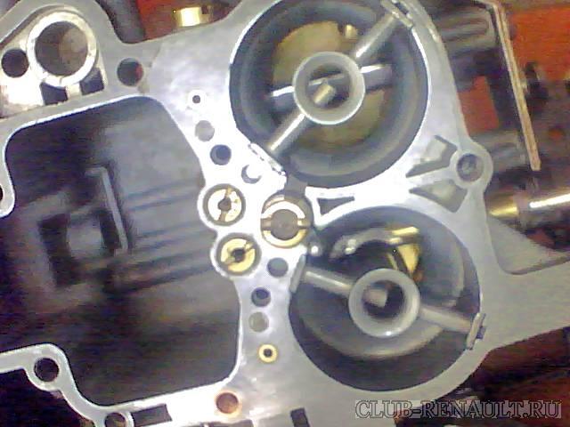

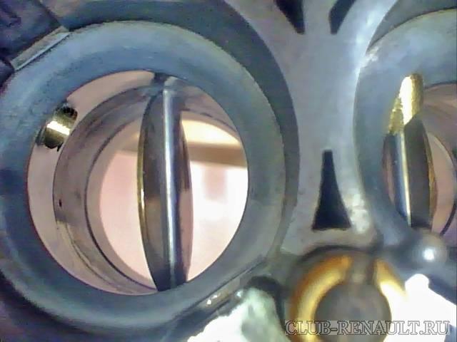

fable691 Опубликовано 17 Июня 2012 Опубликовано 17 Июня 2012 (изменено) Очень интересный момент, мне газовики напрочь отказались врезки делать именно по этой причине Так что с нетерпением буду ждать твой выход из ситуации Сделал ,запустил ,описываю: Уже писал выше, использовать стандартный внутренний диаметр (8мм) магазинных штуцеров ,не является рациональным, т.к. диаметры диффузоров разные , а штуцера одни и те же, это то же самое что в разных камерах использовать одинаковые топливные жиклёры. Конечно почти то же самое можно сделать настройками ДВУХ винтов( жадности) на тройнике , но во первых настроить идеально очень сложно ( и вряд ли получится) , во вторых в более тонком штуцере создаётся более высокое разрежение . Опуская формулу для расчёта (исходя из диаметров диффузоров и необходимой подачи газа для зимней смеси имеющей максимальное количество в своём составе Пропана и требующей большего массового расхода , чем летняя смесь (с содержанием Бутана)) , получаем : первая камера диаметр 22 мм - внутренний диаметр штуцера - 4,5мм ; вторая камера диаметр 29 мм -внутренний диаметр штуцера 5,9мм. Соответственно изготовляем штуцера (смотрим по фото) Конструкция получается сложноватой ( из-за мешающего привода дроссельной заслонки и его тросика) ,но реализуемой. Для крепления конструкции нарезаем резьбу в двух отливах на карбюраторе. В третьем отливе (находится под углом на первой камере) ,сверлим отверстие и нарезаем в нём резьбу М6х0,5( шаг более 0,5 использовать нельзя ,не позволит толщина стенки штуцера). Для штуцера второй камеры делаем стальную пластину умощняющую его крепёж , т.к стенка диффузора очень тонкая , а нагрузка на изгиб на этот штуцер большая. Правда фоткал WEB-камерой ,так что качество не очень. Изменено 17 Июня 2012 пользователем fable691 Цитата Поделиться этим сообщением Ссылка на сообщение Ссылка на комментарий Поделиться на других сайтах Прочее

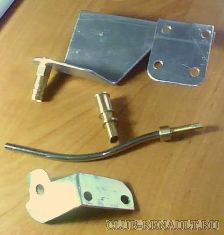

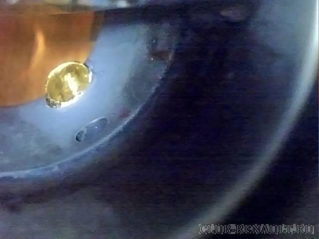

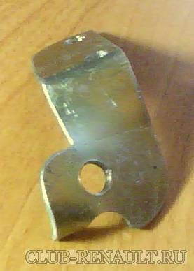

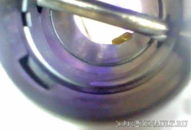

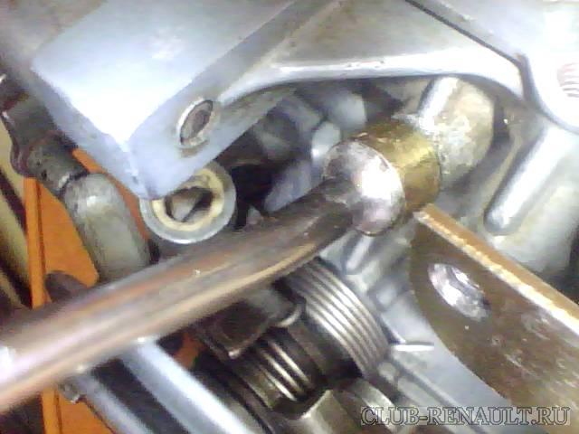

fable691 Опубликовано 17 Июня 2012 Опубликовано 17 Июня 2012 (изменено) В штуцер первой камеры впаиваем изогнутую трубку, лучше латунную или бронзовую , я использовал от телескопической антенны (позже поместил в термо-усадочную трубку) Штуцер во вторую камеру ,тоже врезается под углом, как и штуцер в первой камере (сверху вниз). Резьба М8 ,шаг лучше 0,75 или 0,5 ( в природе существуют) ,но мне их найти не удалось ,пришлось использовать с шагом 1. Изменено 18 Июня 2012 пользователем fable691 Цитата Поделиться этим сообщением Ссылка на сообщение Ссылка на комментарий Поделиться на других сайтах Прочее

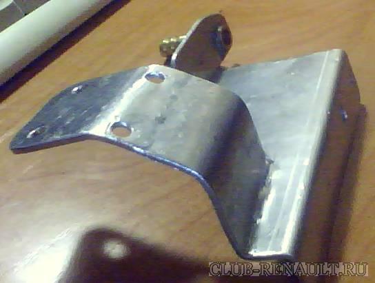

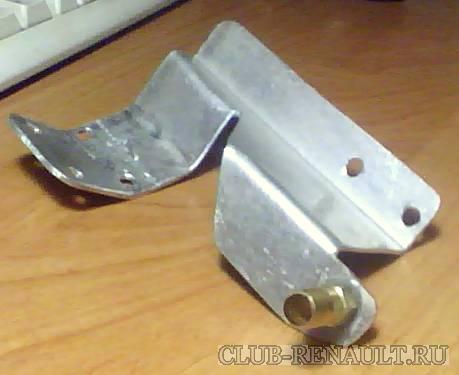

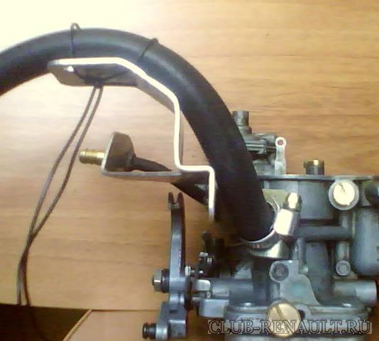

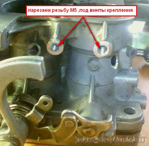

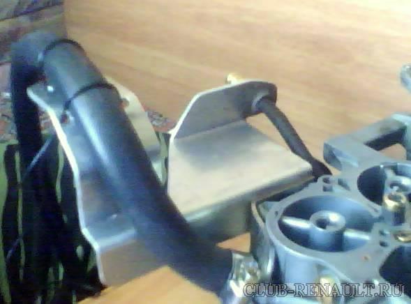

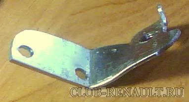

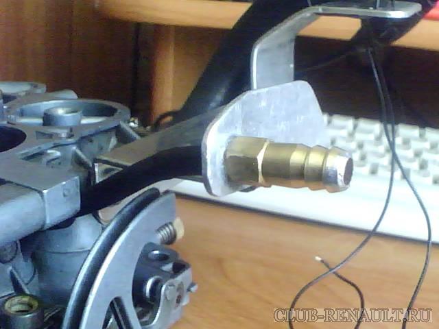

fable691 Опубликовано 17 Июня 2012 Опубликовано 17 Июня 2012 (изменено) Изготовил из хорошего алюминия (3 мм ,и очень хорошей жёсткостью) пластину для крепления ответного штуцера первой камеры и шланга подачи газа второй , такая конструкция нужна чтобы обойти механизм и тросик дроссельных заслонок. Для шланга такая высокая конструкция , из-за пружины между клапанной крышкой и приводом дроссельной заслонки. Шланг для демонстрации прикреплён проволокой , на авто использовал пластиковые хомуты Изменено 17 Июня 2012 пользователем fable691 Цитата Поделиться этим сообщением Ссылка на сообщение Ссылка на комментарий Поделиться на других сайтах Прочее

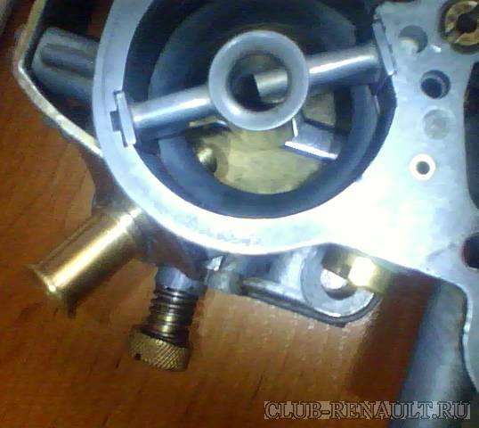

fable691 Опубликовано 17 Июня 2012 Опубликовано 17 Июня 2012 (изменено) Геметизация штуцеров осуществлена эпоксидной смолой смешанной с очень мелко наточенной алюминиевой стружкой(надфилем),практически порошком. Трубка штуцера первой камеры предварительно одетая в термо-усадочную трубку ,впаивается в ответный штуцер на пластине. Штуцера внутри диффузоров , спилены под углом, направленным срезом в низ. Изменено 17 Июня 2012 пользователем fable691 Цитата Поделиться этим сообщением Ссылка на сообщение Ссылка на комментарий Поделиться на других сайтах Прочее
fable691 Опубликовано 17 Июня 2012 Опубликовано 17 Июня 2012 (изменено) По науке ещё не настраивал редуктор , пока отрегулировал винты ХХ и оборотов (на редукторе) по максимуму отдачи. Винт жадности на тройнике (брал специально с одним винтом) отрегулировал примерно при 3000 об\мин ( на слух, сколько в реалии не знаю) ,по началу спаду оборотов. Холостые обороты получились такие же ,как и на бензине. Динамика чуть хуже,чем на бензине . Сдвинул датчик коленвала (переделан под регулируемый) , в сторону раннего зажигания (примерно 6-7 градусов), динамика стала ничуть не хуже чем на бензине. На горячую на газу заводится с полпинка ,завтра утром посмотрим,как заводится на холодную. Авто на газу едет ровно, ни провалов, ни рывков нет. Откатаю одну- две заправки потом буду крутить редуктор по науке. P.S. И начнём денюжки экономить, или километраж наматывать . Газ -13,80 руб ,АИ-95 (который заливаю) - 29 руб. Изменено 17 Июня 2012 пользователем fable691 Цитата Поделиться этим сообщением Ссылка на сообщение Ссылка на комментарий Поделиться на других сайтах Прочее

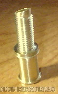

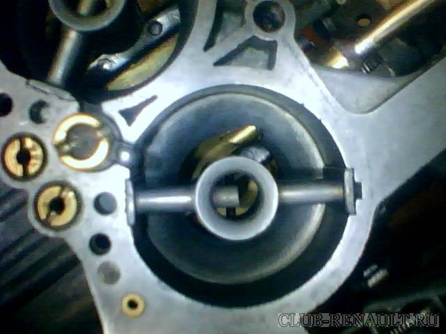

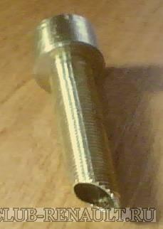

gfgf-63 Опубликовано 18 Июня 2012 Опубликовано 18 Июня 2012 Сделал ,запустил ,описываю: Соответственно изготовляем штуцера (смотрим по фото) Конструкция получается сложноватой ( из-за мешающего привода дроссельной заслонки и его тросика) ,но реализуемой. Грамотное исполнение! Цитата Поделиться этим сообщением Ссылка на сообщение Ссылка на комментарий Поделиться на других сайтах Прочее
