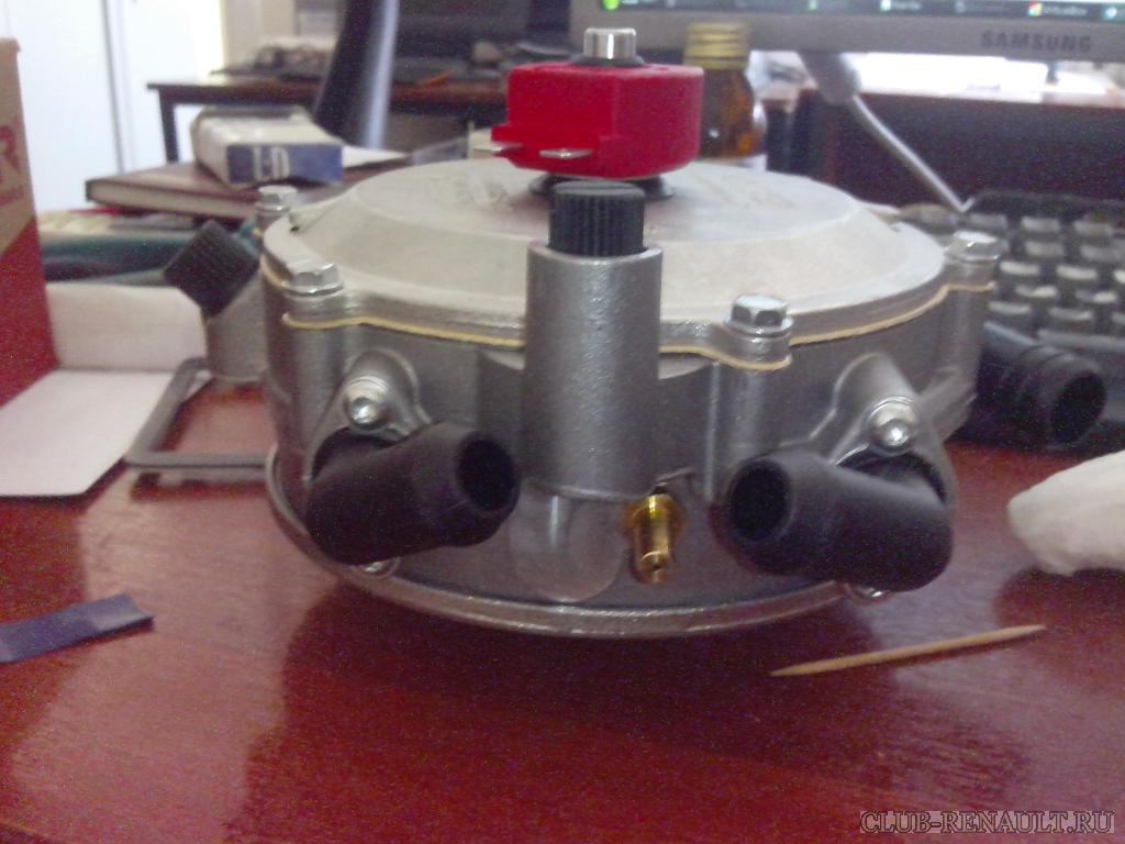

Купил Atiker VR02, все в принципе понятно что да куда, тока не пойму зачем штуцер латунный, догадываюсь что к шлангу вакуум?
P.S. как то не подумал что Vialle атмосферник, а этот вроде вакуумник :wacko:
P.S.2. купил его за 1180 руб (29.6 EUR)
P.S.3. а вот винта Х.Х. в нем нет, интересно почему?
Изменено пользователем Proff_86

Родной редуктор был со штуцером для подключения вакуума ?? Если нет, тогда два варианта , придётся ещё и кнопку управления менять ,или поехать и поменять редуктор на электронный.
Ну значит придётся без винта ХХ , у меня на электронном редукторе он есть. А вакуумные кажись все идут без винта ХХ.
Изменено пользователем fable691

Поставил вчера работает супер)) х.х. был около 1500 об, уменьшил кол-вом подачи газа, до ~800-900, тянет отлично, расход пока не знаю, по поводу вакуума, Vialle электронный, все в принципе так как ты и говоришь,
В общем сделал так, на редукторе есть эл.магнитный клапан, это своеобразный подсос, его смысл в том, что бы дать первую порцию газа для запуска на газу, в принципе можно не подключать, но стартером придется крутить немного дольше, я поступил следующим образом, от Vialle у меня остался неисправный LPG Flow Control, неисправность у него была следующая (в теме про Vialle подробнее), он подавал пусковую порцию газа, а после того как двигатель заводился он не открывал клапана для работы в штатном режиме, т.е. из вверенных ему обязанностей, он мог только подать первую порцию, а постоянную подачу он игнорил, в общем подключил я его к клапану подсоса Atiker, и теперь он подает первую порцию, что упрощает запуск на газу)) вакуум я подключил в место заслонки печки, т.к. в этой машине умельцы выдернули шланг от ресивера до вакуума, потом поставлю еще один тройник и подключу
ИТОГ: Редуктором я доволен, НО из за того что Vialle был 1-го поколения, фильтр на магистрали Газа отсутствует (есть только сеточки), придется докупать, клапан магистрали оставил Vialle, т.к. надежнее он будет, чем новый однозначно, остается только докупить фильтр. Так же был оставлен дозатор газа (винт кол-ва газа) с Vialle, он дюраль с латунью, и думаю это удобнее и надежнее нынешнего пластмасса.
И еще одно наблюдение, Дозатор тот же, но при выкрученном на Vialle-вские настройки с расходом 10-11 литров на 100 км, для Atiker оказалось слишком много, сейчас он пости закручен полностью, буду засекать расход.
P.S. винт чувствительности не трогал, провалов нет потому и смысла его крутить нет, почитав за эти редуктора вывод везде один, как говорят он "из коробки", поставил и поехал, в настройке практически не нуждается. :)

Просьба показать на фото как установлен сам редуктор и подведен вакуум
fable691, наконец то добрался я до редуктора и попробовал настроить, как ты писал выше, результат:
1. динамика разгона на низах (до 2500 оборотов), стала заметно ниже
2. двигатель стал работать тише (я немного удивился этому)
3. При настройке чувствительности, ни разу не дошло до того момента, когда появился бы провал (это меня немного настораживает)
4. Винт на карбюраторе действительно откликается на настройку, при работе ГБО (спасибо за подсказку), настроил Х.Х. примерно 650-700 об))) на бензине Х.Х. стал около 900 - 1000
5. Расход в процессе замера, в городском цикле)
Забыл вчера сфотать, на днях сделаю, в кратце, он стоит так же и там же, как и Vialle
Вакуум подключен на тройник, в место трубки ресивера управления заслонкой печки.
