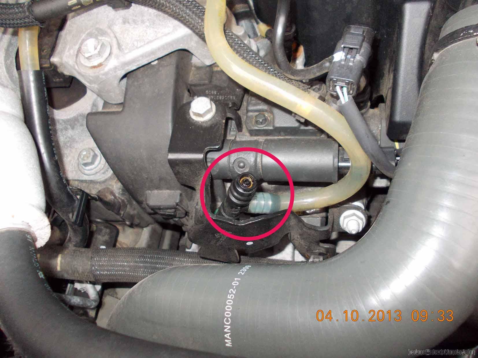

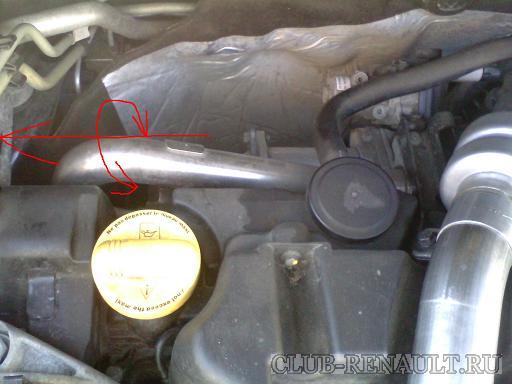

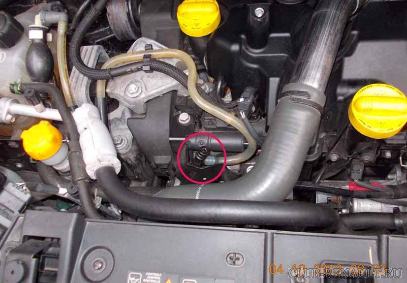

VICNIC Опубликовано 7 Октября 2013 Опубликовано 7 Октября 2013 (изменено) Парни. Кто может подсказать по дизелю. Что это за приблуда на шланге топливо провода. Каково её назначение? Изменено 7 Октября 2013 пользователем VICNIC Цитата Поделиться этим сообщением Ссылка на сообщение Ссылка на комментарий Поделиться на других сайтах Прочее
Sergey777 Опубликовано 7 Октября 2013 Опубликовано 7 Октября 2013 Парни. Кто может подсказать по дизелю. Что это за приблуда на шланге топливо провода. Каково её назначение? А оно тебе зачем надо? Цитата Поделиться этим сообщением Ссылка на сообщение Ссылка на комментарий Поделиться на других сайтах Прочее
VICNIC Опубликовано 7 Октября 2013 Опубликовано 7 Октября 2013 А оно тебе зачем надо? Хочу знать назначение этой детали! Она же не просто так установлена типа для красоты! Цитата Поделиться этим сообщением Ссылка на сообщение Ссылка на комментарий Поделиться на других сайтах Прочее
ТРОИЦКИЙ Опубликовано 7 Октября 2013 Опубликовано 7 Октября 2013 Хочу знать назначение этой детали! Она же не просто так установлена типа для красоты! Не надо брать тяжелое в руки а дурное в голову Цитата Поделиться этим сообщением Ссылка на сообщение Ссылка на комментарий Поделиться на других сайтах Прочее
Sergey777 Опубликовано 7 Октября 2013 Опубликовано 7 Октября 2013 Не надо брать тяжелое в руки а дурное в голову +1 Не мешай машине работать! Цитата Поделиться этим сообщением Ссылка на сообщение Ссылка на комментарий Поделиться на других сайтах Прочее

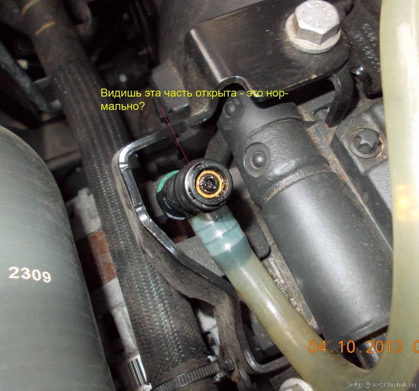

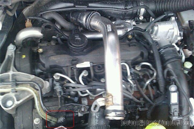

VICNIC Опубликовано 8 Октября 2013 Опубликовано 8 Октября 2013 (изменено) +1 Не мешай машине работать! Вот на этом фото этот клапан или как его там…, верхняя его часть выглядит по-другому. Вот меня и напрягло. У Вас то как ,я смотрю такой же движок как и мой. Думаю может что то отвалилось у моего (крышечка какая или колпачок например.) Какой-то он открытый весь.См. фото в #67 посту. Изменено 8 Октября 2013 пользователем VICNIC Цитата Поделиться этим сообщением Ссылка на сообщение Ссылка на комментарий Поделиться на других сайтах Прочее
Sergey777 Опубликовано 8 Октября 2013 Опубликовано 8 Октября 2013 (изменено) Вот на этом фото этот клапан или как его там…, верхняя его часть выглядит по-другому. Вот меня и напрягло. У Вас то как ,я смотрю такой же движок как и мой. Думаю может что то отвалилось у моего (крышечка какая или колпачок например.) Какой-то он открытый весь.См. фото в #67 посту. На этом фото не 832 двигатель как у тебя, а другой, по ходу вообще 16 клапанник Изменено 8 Октября 2013 пользователем Sergey777 Цитата Поделиться этим сообщением Ссылка на сообщение Ссылка на комментарий Поделиться на других сайтах Прочее
VICNIC Опубликовано 9 Октября 2013 Опубликовано 9 Октября 2013 На этом фото не 832 двигатель как у тебя, а другой, по ходу вообще 16 клапанник Отлично! Продолжим……. Фото1 - это без сомнения такой же движок как у меня. Фотка стащена с нета. И здесь видно явное отличие от моего. Что скажите на это. Цитата Поделиться этим сообщением Ссылка на сообщение Ссылка на комментарий Поделиться на других сайтах Прочее

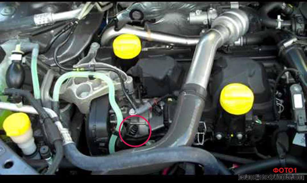

Sergey777 Опубликовано 9 Октября 2013 Опубликовано 9 Октября 2013 Отлично! Продолжим……. Фото1 - это без сомнения такой же движок как у меня. Фотка стащена с нета. И здесь видно явное отличие от моего. Что скажите на это. Фото 1 посмотри кожух ГРМ не такой как на Фото 2. На фото 2 832 двигатель сценик. Не могу понять тебе для каких целей нужно знать различия в этих трубках?? Цитата Поделиться этим сообщением Ссылка на сообщение Ссылка на комментарий Поделиться на других сайтах Прочее
VICNIC Опубликовано 9 Октября 2013 Опубликовано 9 Октября 2013 Фото 1 посмотри кожух ГРМ не такой как на Фото 2. На фото 2 832 двигатель сценик. Не могу понять тебе для каких целей нужно знать различия в этих трубках?? Да меня не различия в трубках интересует, а различие в этом клапане или как его там.... к которому трубка подходит. Выше на фото1 визуально видно что из торца что то торчит (крышка или заглушка). У моего же, как будто чего то не хватает. Вот я и думаю может когда мастер фильтр масленый менял, зацепил чем нибудь и отломил какую то часть. Может он вообще развалится скоро, а там ведь горючка, до беды недалеко. Цитата Поделиться этим сообщением Ссылка на сообщение Ссылка на комментарий Поделиться на других сайтах Прочее
Sergey777 Опубликовано 9 Октября 2013 Опубликовано 9 Октября 2013 Да меня не различия в трубках интересует, а различие в этом клапане или как его там.... к которому трубка подходит. Выше на фото1 визуально видно что из торца что то торчит (крышка или заглушка). У моего же, как будто чего то не хватает. Вот я и думаю может когда мастер фильтр масленый менял, зацепил чем нибудь и отломил какую то часть. Может он вообще развалится скоро, а там ведь горючка, до беды недалеко. У меня вроде также, не помню! Пойду сейчас ради тебя спущусь на улицу и сфоткаю, жди фото Цитата Поделиться этим сообщением Ссылка на сообщение Ссылка на комментарий Поделиться на других сайтах Прочее
VICNIC Опубликовано 9 Октября 2013 Опубликовано 9 Октября 2013 У меня вроде также, не помню! Пойду сейчас ради тебя спущусь на улицу и сфоткаю, жди фото ОК! Жду! Цитата Поделиться этим сообщением Ссылка на сообщение Ссылка на комментарий Поделиться на других сайтах Прочее
Sergey777 Опубликовано 9 Октября 2013 Опубликовано 9 Октября 2013 (изменено) ОК! Жду! Вот, все так же, как и у тебя. Там короче снизу зеленая фишка (на твой фотке видно), на нее нажимаешь и можно снять трубку Изменено 9 Октября 2013 пользователем Sergey777 Цитата Поделиться этим сообщением Ссылка на сообщение Ссылка на комментарий Поделиться на других сайтах Прочее
VICNIC Опубликовано 9 Октября 2013 Опубликовано 9 Октября 2013 Вот, все так же, как и у тебя. Там короче снизу зеленая фишка (на твой фотке видно), на нее нажимаешь и можно снять трубку Огромное Тебе СПАСИБО! Наконец разобрались! Цитата Поделиться этим сообщением Ссылка на сообщение Ссылка на комментарий Поделиться на других сайтах Прочее

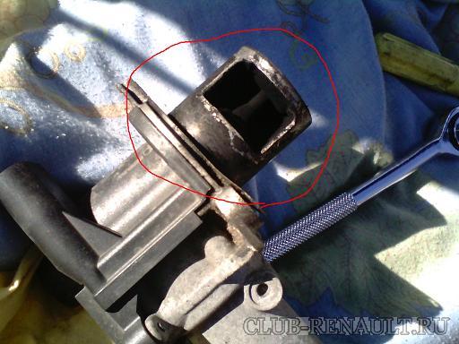

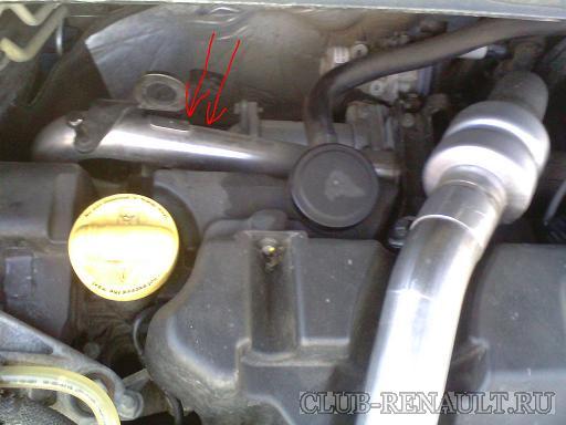

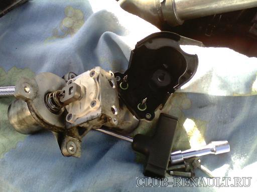

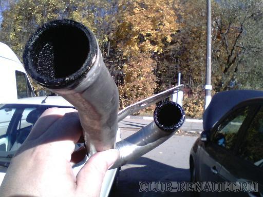

ViktorK Опубликовано 14 Октября 2013 Опубликовано 14 Октября 2013 Всем привет!! В выходные (от безделья) решил почистить клапан ЕГР. Все так-же как и на Сене2, но если кто не знает может пригодиться)) 1. Откручиваем два болта крепления проушины, оставшейся нам от Сени2. 2. Нежно покачивая трубку, вынимаем ее 3. Смолы много, но куда же без нее)) Цитата Поделиться этим сообщением Ссылка на сообщение Ссылка на комментарий Поделиться на других сайтах Прочее

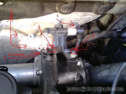

ViktorK Опубликовано 14 Октября 2013 Опубликовано 14 Октября 2013 Продолжаю 4. Теперь снимаем клапан. Сначала отсоединяем разъем, сдвинув защелку от клапана в сторону жгута. Откручиваем три болта (на фото указаны) и нежным прокручиванием клапана в гнезде, вынимаем его 5. Для 170т/км не смертельно, можно было и не разбирать. На Сене2 в 260т/км было хуже 6. Клапан в разборе Цитата Поделиться этим сообщением Ссылка на сообщение Ссылка на комментарий Поделиться на других сайтах Прочее

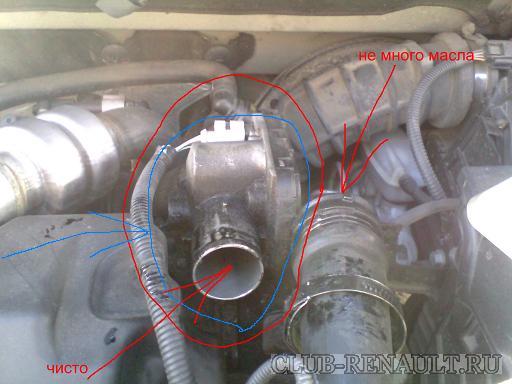

ViktorK Опубликовано 14 Октября 2013 Опубликовано 14 Октября 2013 Теперь вопрос к спецам. Вокруг воздушной заслонки не много, но масло есть. Особенно внизу. В самой заслонке чисто, в патрубке масло есть, но не много. Уровень масла от замены до замены в пределах нормы, без доливки. У кого какие соображения? Цитата Поделиться этим сообщением Ссылка на сообщение Ссылка на комментарий Поделиться на других сайтах Прочее
