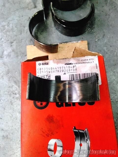

Мои вкладыши:
Вкладыши расчитаны минимум на 300 тыс пробега, это не запчасть, которую меняют через интервалы.
Господа, если Вы уверены в пробеге, НЕ меняйте вкладыши, не мешайте работать машине. Даже если что-то не так, вкладыши не проворачиваются в один миг, вы обязательно почувствуете износ по работе двигателя, это как звуковые характеристики так и по неестественной вибрации. По началу после покупки авто тоже был озадачен этим вопросом, но после консультации с мастерами с многолетним стажем по работе с французами, которые уже по звуку диагностируют неисправности, - я успокоился, будьте и вы спокойны.
Мои вкладыши на фото. Их пробег (как и пробег двигателя) 45 тысяч км. Масло после замены двигателя было залито 1 раз. Такие вот автомобилисты во Франции. Изменено пользователем mamyx
офигеть..45 тыс... Если даже раз в 30 тыс. делалось обслуживание во Франции, то это нормально для них, но вот 45 тыс... это действительно перебор. По моему паспорту 1 раз в 30 тыс. менялось масло. Двигатель как часы работает, после покупки естественно поменял масло (на 122 тыс.), все фильтра и ГРМ. Сейчас 130 тыс., через 2 тыс менять масло. Раз в 10 тыс. как положено все расходники менять буду.
В общем если следить за машиной, всё будет хорошо.
Моему удивлению нет предела... как так можно небрежно к машине относится было ..45 тыс...УЖАС

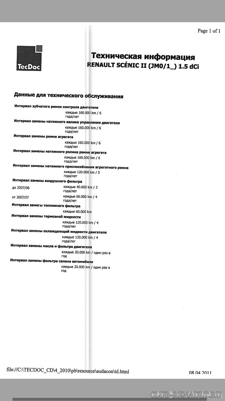

Касательно интервалов замены есть вот эта техническая документация но правда там в заголовке Scenic II.
Не думаю что на третьем есть отличия в меньшую сторону.
