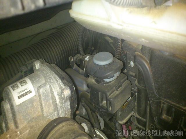

Вечер добрый всем. Сегодня наблюдал очередной раз шум электродвигателя в моторном отсеке 2-3 мин. после того как заглушил двигатель. Не поленился взял палку, приложил к уху, стал искать. Шумит агрегат под расширительным бочком тормозной жидкости (верхний) Висит на пластмассовом кронштейне от блока предохранителей, сверху эл.разьем. Что это за Агрегат?
Это он?
У меня тоже жужжит :don-t_mention:

Это он?
это клапан управления турбой он и должен жужжать.
