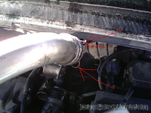

Просто для инфы, как подобраться к форсункам и свечкам
1. Снимаем трубу. Откручиваем болт на крышке, затем самое интересное. Нужно отсоединить скобу, которая находится в самом низу трубки. Не удобно но возможно, главное скобку вниз не уронить.

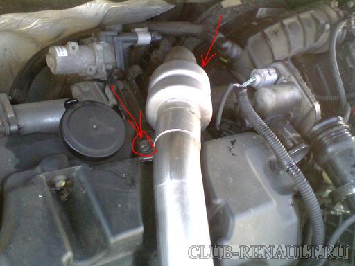

2. Вот эта скобка

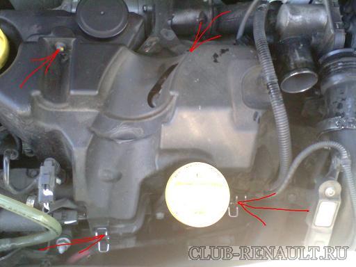

3. Откручиваем крепеж и снимаем две защелки

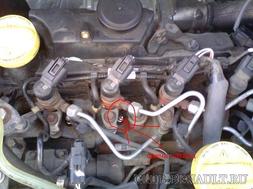

4. Все потроха перед нами)))

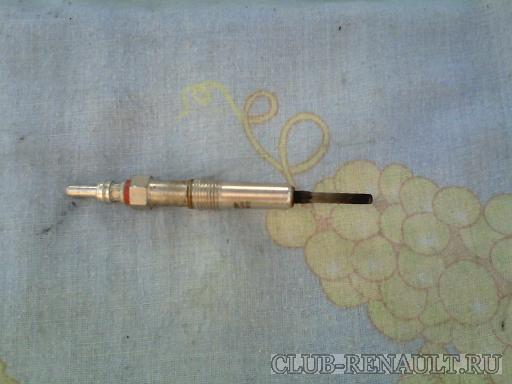

Свеча накала
спасибо попробуем
