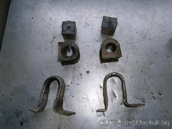

alleon Опубликовано 16 Ноября 2012 Опубликовано 16 Ноября 2012 alleon, меняли только втулки, кубики старые остались? Кубики менял тоже. Поставил такие: Febest NSB-K12, цена вопроса 70 рублей за штуку.http://www.exist.ru/price.aspx?pcode=NSB-K12&caid=2009 Цитата Поделиться этим сообщением Ссылка на сообщение Ссылка на комментарий Поделиться на других сайтах Прочее

Reaper Опубликовано 21 Ноября 2012 Опубликовано 21 Ноября 2012 это скрипят втулки стабилизатора Сегодня поменял втулки с кубиками и графитовой смазкой обработал. Кстати, у меня стояли втулки цельные без кубиков от Мегана. Скрипели 100% они. Открутив стойки стализатора и подёргав за них, можно сыграть какую-нибудь мелодию. Такие ноты выдают втулки, после этих действий у меня не осталось сомнений, что это они скрипят. Сайлентблоки даже не стал смазывать, дело не в них. Теперь приятно даже по лежачим полицейским ездить. Долгожданное наслаждение. Цитата Поделиться этим сообщением Ссылка на сообщение Ссылка на комментарий Поделиться на других сайтах Прочее

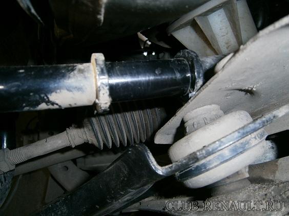

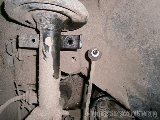

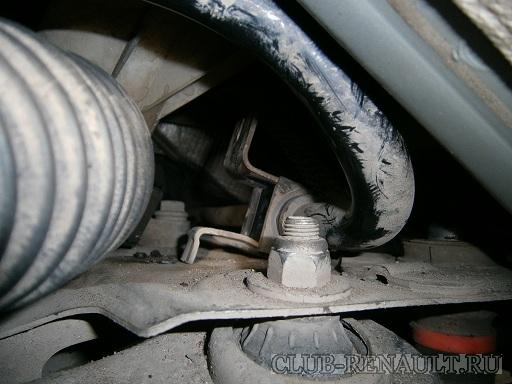

drik Опубликовано 14 Января 2013 Опубликовано 14 Января 2013 А как ? С разбором или без ? да там несложно. снять колеса, открутить верх. гайки стабилизаторов, открутить задние крепления подрамника, максимально опустить вниз подрамник, открутить втулки стабилизатора, с левой стороны неочень удобно, как то выдрать кубики, и втулки почти в руках ) даже защиту картера не пришлось снимать. стойки стабилизатора и подрамник откручивать для того, чтобы можно было повернуть скобы крепления втулок на 90 градусов и вытащить из прорези в подрамнике. Цитата Поделиться этим сообщением Ссылка на сообщение Ссылка на комментарий Поделиться на других сайтах Прочее
