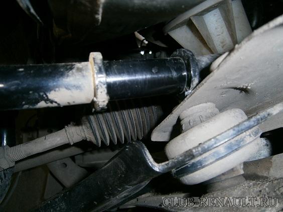

добрался я до этих резинок и могу с полной увереностью сказать: хоть балон туда вылейте все равно не надолго! идет износ как в резине так и сам пруток изнашевается...сам буду сьавить полиуретановые на них внутренний диаметр меньше на 2мм по отношению к изношеному прутку стаба
совсем не износился, видно только прилипшую резину- как приклеилась, не оторвать просто. Скрипела огогооо )

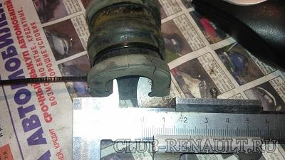

износ- это вот так :)
Изменено пользователем drik

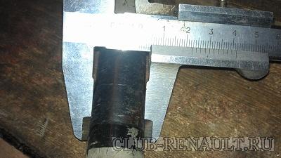

стоит провести штангелем, по месту где краска здернута, всё будет видно. а если взять микрометр,то сразу увидим эллипс :punish:
Фика себе.... от каких то нагрузок он может элипсом сплющится, на фото краска цела, износа нет, воооо его плющило

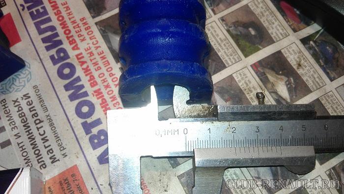

Кстати нашел, где заказать полиуретановый по 260р. синие.
Жду к 13 апреля.
Заказал два комплекта. Могу поделиться если кому приспичело.
