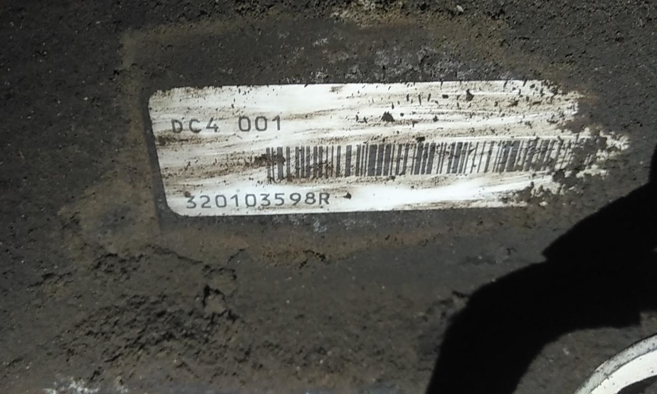

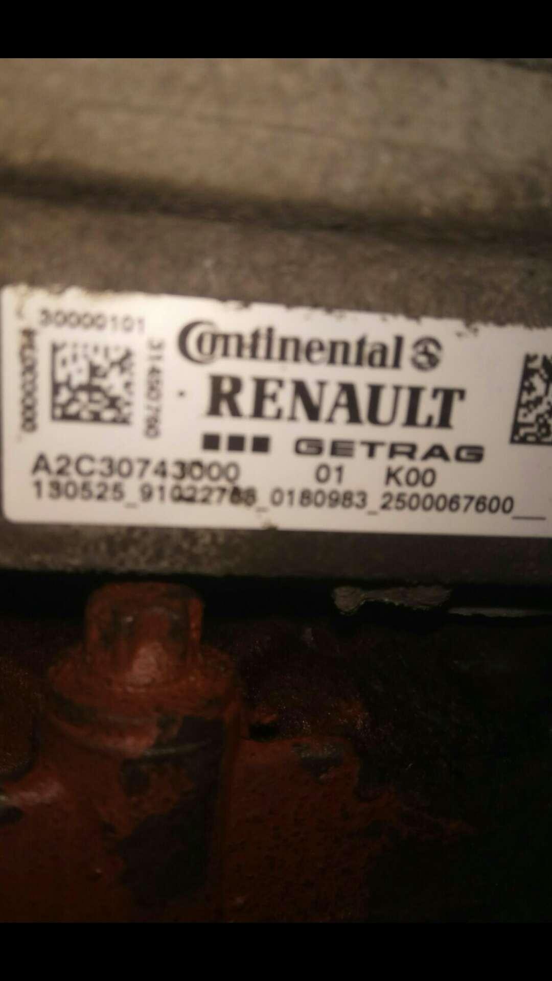

Сейчас стоит коробка с таким же индексом как и была родная, а именно dc4001.
Ну я уж надеюсь, что никто бы не стал переклеивать стикеры и впаривать мне dc4001. На момент поисков коробки я ещё не знал, что на Меган 3 шла коробка dc4000,  а на Сценик 3 строго dc4001. Но Serg8001 мне подсказал, что надо брать с таким же индексом. Я стал обзванивать все подряд, включая разборы Сценик 3/Меган 3 и когда я запросил фото стикера с коробки мне прислали вот это
IMG-2a1098d8644e420a13a045dfe8f471d4-V.thumb.jpg.285d722d9786c5c2d545a3ff228c2b79.jpg
Как то сомнительно, что человек мог пойти в гараж, переклеть стикер и потом прислать фото, сделав вид как будто только что почистил грязь... Просто дело в том, что в процессе разговора с человеком с разборки выяснилось, что Меган бывший у них в разборе по винкоду показывал dc4000, а по факту на машине была dc4001 и соответственно с другим серийным номером.
Так что полагаю, что это коробка со сценика 3, поэтому и принял решение её купить.

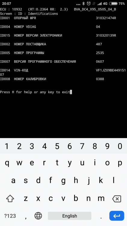

А нет шансов, что ее перебирали, и в ней кишки от 000?

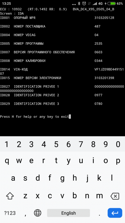

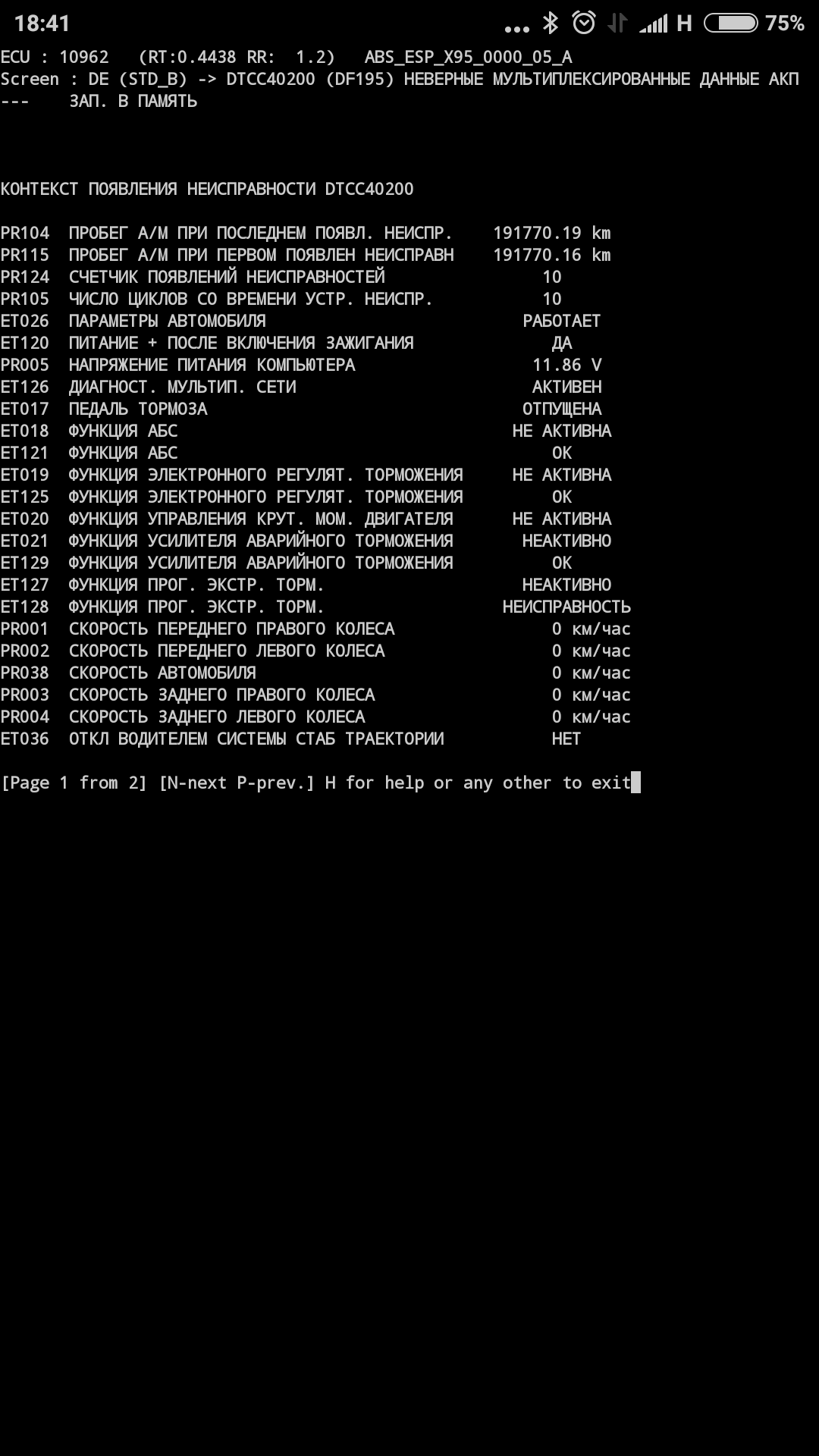

И дайте скрин идентификаторов ПО в ЭБУ КПП. В частности интересует строчка "опорный MPR"
8 минут назад, Morze701 сказал:
Да кто знает... Пытался узнать, сейчас мне об этом уже никто не скажет (

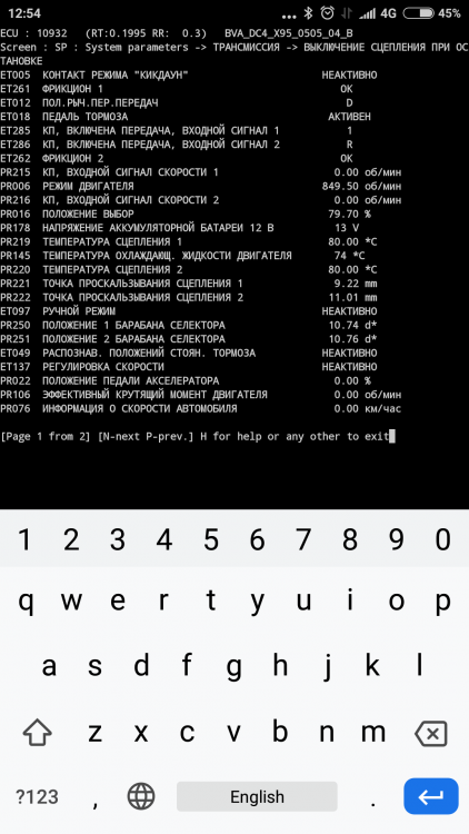

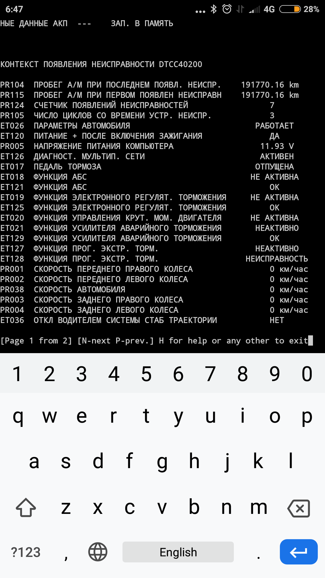

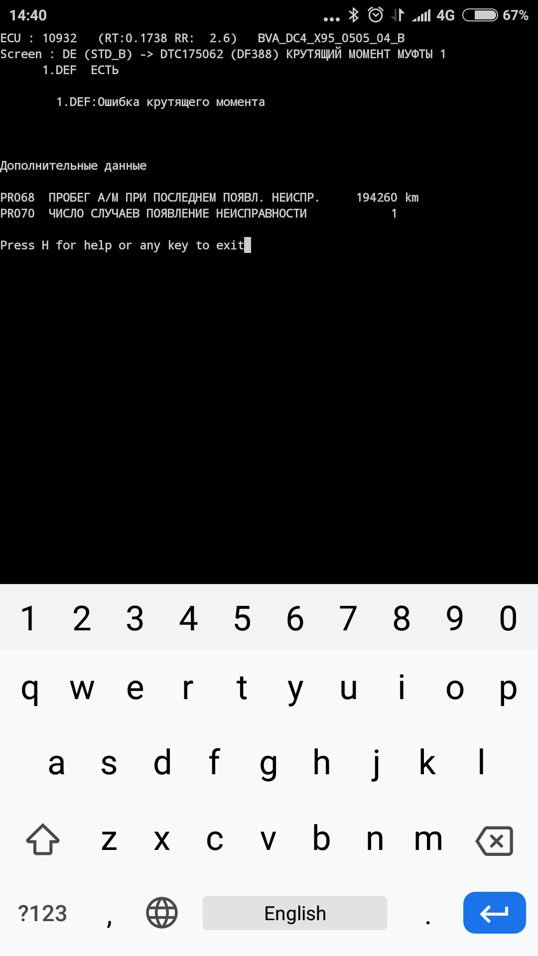

Вот так вот было:
Screenshot_2021-09-29-13-25-54-412_com.googlecode.android_scripting.thumb.png.0029eec52057f574480d3deb90f4b48c.png

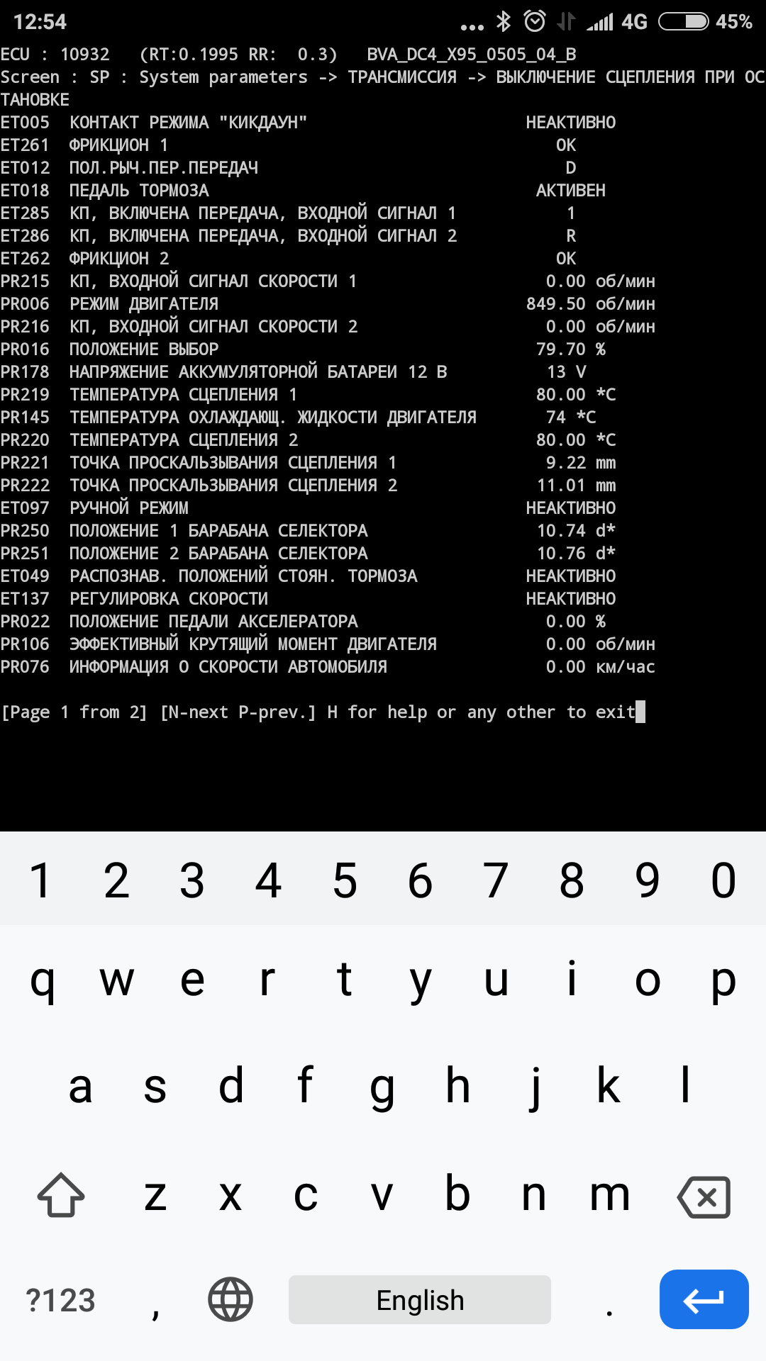

А так вот стало после перепрошивки:
Screenshot_2021-09-30-20-07-15-601_com.googlecode.android_scripting.thumb.png.35360c6bc0cbffd75bae0992be1927f5.png
И ещё... Вчера сфоткал стикер на своём ЭБУ.... Видимо его уже кто то менял до меня. Машина 11-года, а блок вероятно 13-го. Значит ли это что он должен исправно работать?
Screenshot_2021-10-07-12-33-34-821_com_miui.gallery.thumb.jpg.38d7ff8a0b7201b65055a0d97be75950.jpg
20 минут назад, Morze701 сказал:
Ваше ПО под коробку 001
Спасибо! И то и другое ПО соответствовало коробке 001?
Выходит что и коробка и блок управления должны работать согласованно... Склоняюсь к тому что проблема в механической части... Тем более присутствует скрежет при переключениях, так сказать при неудобном моменте переключения для самой коробки. Иногда его нет, но чаще есть.

у вас пирен отображает скорость на входе и выходе КПП?
Ну думаю да. Входной сигнал скорости точно отображается. Это видно на скриншотах. А выходной это какой? Где смотреть?
насколько я знаю такой код неисправности как у вас  возникает когда неисправен эбу коробки.
15 часов назад, zahar100 сказал:
Какие ещё варианты диагностики? Только пробовать замену ЭБУ?

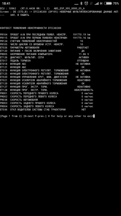

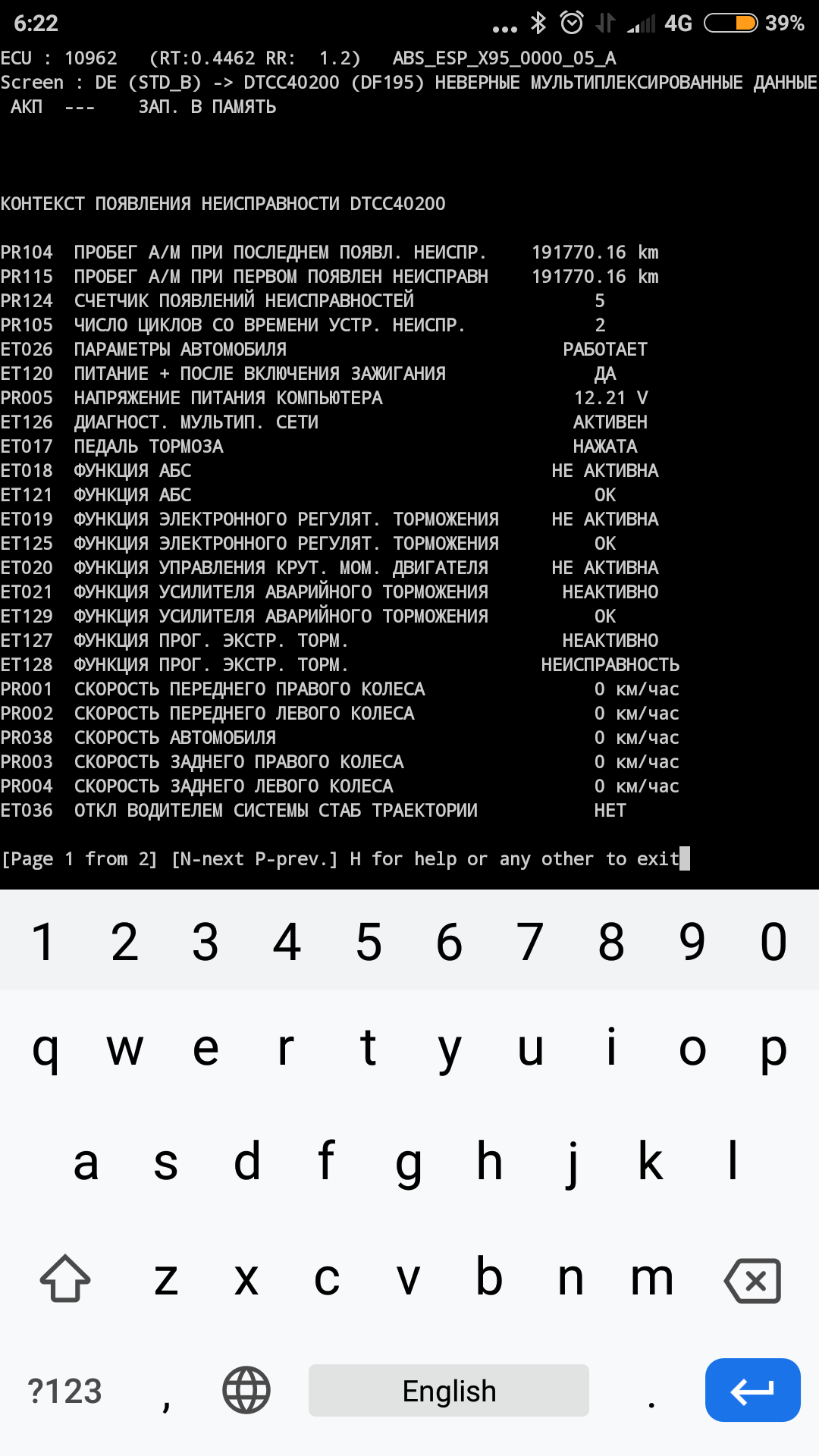

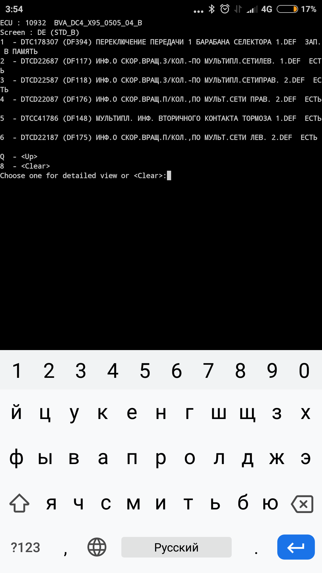

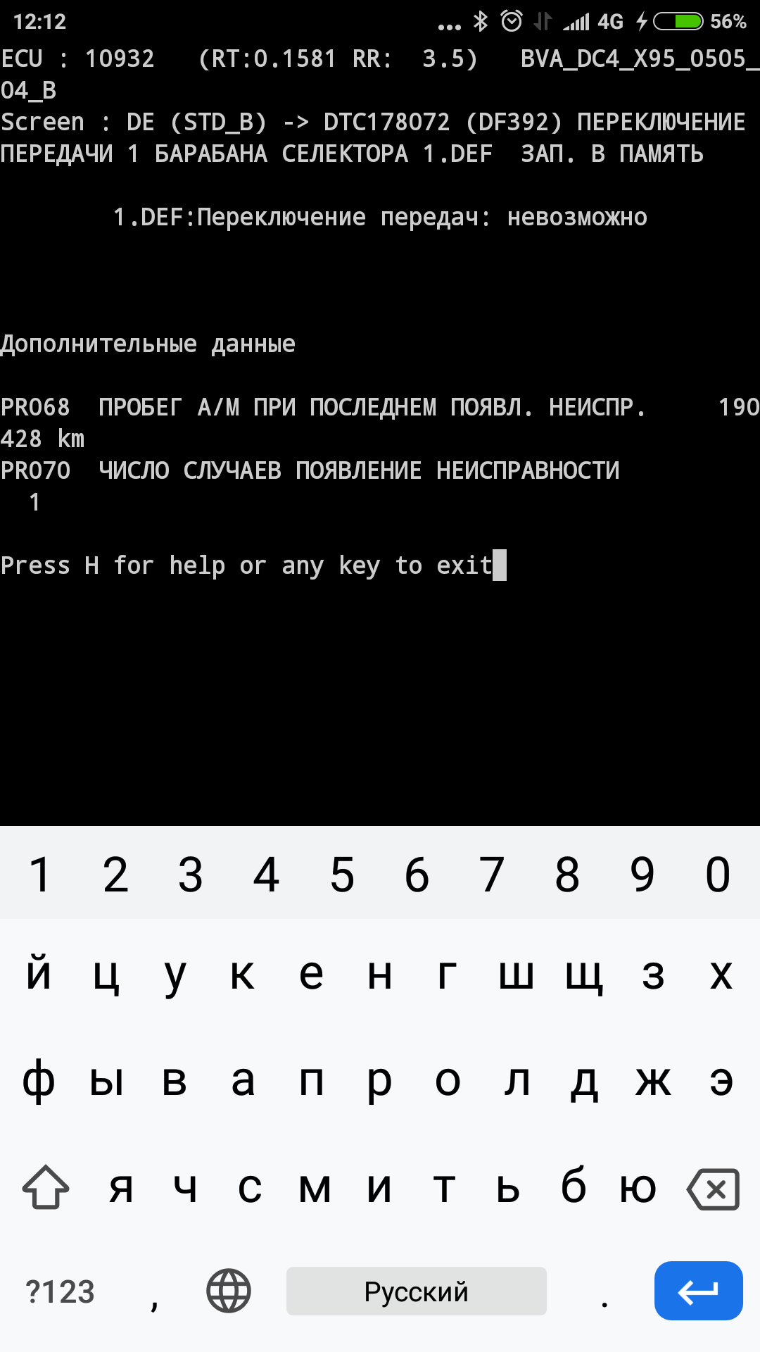

Добрый день! Кстати, появилась ещё одна ошибка
Screenshot_2021-10-12-12-12-59-284_com.googlecode.android_scripting.thumb.png.645e7b9349f3e3afa9ba80a6e2a3250f.png

Ещё раз опишу последние наблюдения. Сажусь последние дни за руль каждый день. С самого утра типа когда машина ночь постоит, едет на драйве пару километров не выдавая сразу ошибку. Происходит это так - при повышении передач переключает все нормально и плавно, при оттормаживании начинает понижать передачи и при переключении с 4-й на 3-ю слышен хруст, но переключить позволяет и также дальше скидывает передачи до первой не выдавая ошибки. Стою я значит на светофоре и дальше продолжаю движение, происходит все тоже самое... Нормально переключает передачи вверх и при понижении передач когда доходит дело до 3-й передачи опять происходит хруст и видимо компьютер понимает, что нужно этого избегать и выдает ошибку коробки и переходит, я так понимаю, в аварийный режим оставляя на первом барабане всего лишь одну передачу, как правило 1-ю, иногда 5-ю. Таким образом при дальнейшем движении он оставляет мне 1,2,4,6 передачи и хруста уже вроде нет. Тем самым я бы сделал вывод, что есть неисправность в синхронизаторе  или же в самой шестерне 3-й передачи, а ЭБУ просто переходит в аварийный режим, чтобы избежать поломки.
Один из форумчан в этой же теме несколько страниц назад описывал ошибку с таким же номером и у него решилось заменой синхронизаторов.
Единственное, что меня в этом наблюдении смущает так это то, что такую операцию по спокойному и плавному повышению передач как утром после ночи мне не удаётся повторить в течение дня, даже если машина постоит несколько часов, ни на драйве, ни на ручном режиме. После заводки уже на второй передаче выдает ошибку и даже если её предварительно стереть, все равно почти сразу выдаст. С чем это связано? С утра же получалось. Машина перезаведена, ошибка удалена, но почти сразу уходит в аварийный режим ещё не дойдя до 3-й передачи. Тут конечно мне закрадывается мысль, а может и правда проблема в ЭБУ? Но почему тогда нет других ошибок по ЭБУ? Таких как например перегрев коробки, отсутствие связи с блоком или отпадения целого ряда передач четного или нечётного. Вроде бы это самые явные признаки умершего ЭБУ. Поправьте если я не прав.
Есть конечно ещё возможный вариант неисправности. Неправильная работа одного из механизмов переключения передач. Но опять же если, скажем, не тянет моторчик сервопривода, то это проблема ЭБУ, а если неисправна вилка включения нечётных передач, то это механическая неисправность внутри коробки и надо разбирать снова...

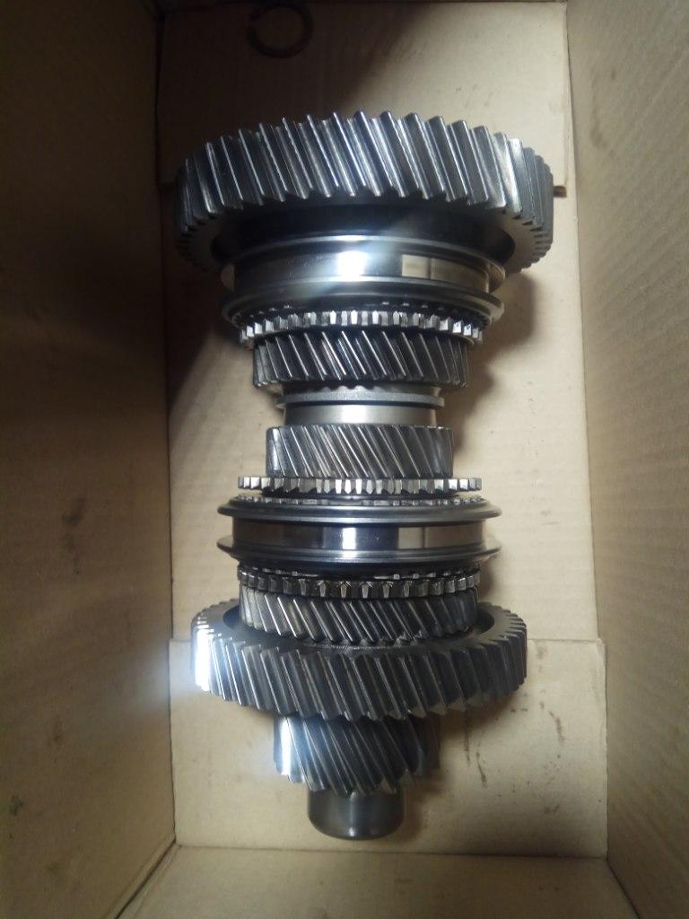

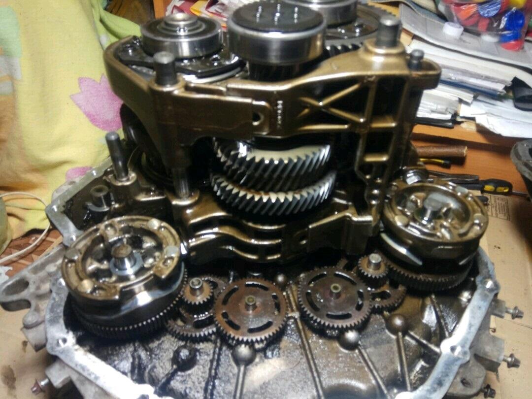

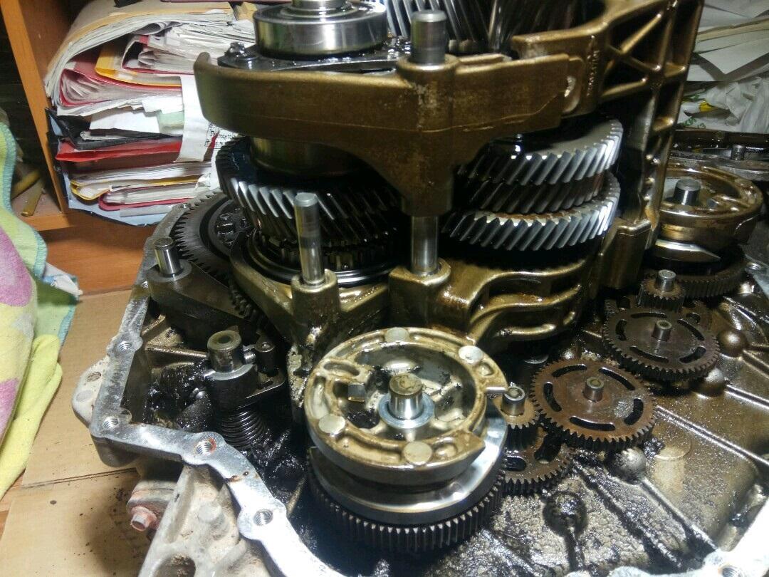

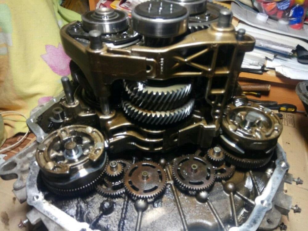

Некоторое время назад снял я коробку и решил самостоятельно заняться её ремонтом. Все разобрал, почистил, проверил. Из явного: нормально так изношены зубья включения шестерни 3-передачи и соответственно изношены зубья муфты и сам синхронизатор, - заменил шестерню и синхронизатор на те, что получше со старой коробки, а муфту перевернул на другую сторону, т.к. у нее одна сторона не использовалась ввиду особенности конструкции включения 3-й передачи. Заменил также:
синхронизатор и шестерню 1-й передачи;
шестерню 4-й передачи, муфту задней-4-й передачи поставил со старой, но перевернул, чтобы к 4-й передаче была обращена менее изношенная сторона.
В целом из 4 валов двух коробок постарался собрать одну выбирая те детали, которые лучше сохранились.

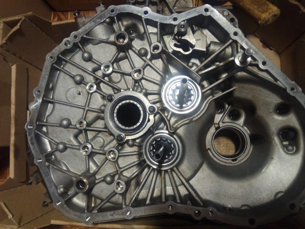

Теперь приступаю к сборке. Валы собрал, но пока не запрессовал подшипники. Вопрос - можно ли поставить старые? По техноте нужно ставить новые, но я их не нашел. Есть ли номера на них? Кажется они идут в комплекте с верхними железными треугольными крепежами и их нет. На Форд есть, но опять же стоят конских денег. Подшипники вроде неплохо себя чувствуют. Склоняюсь к тому, чтоы их оставить. Что еще нужно менять кроме сальников? Всех фото не делал, но кое что есть.

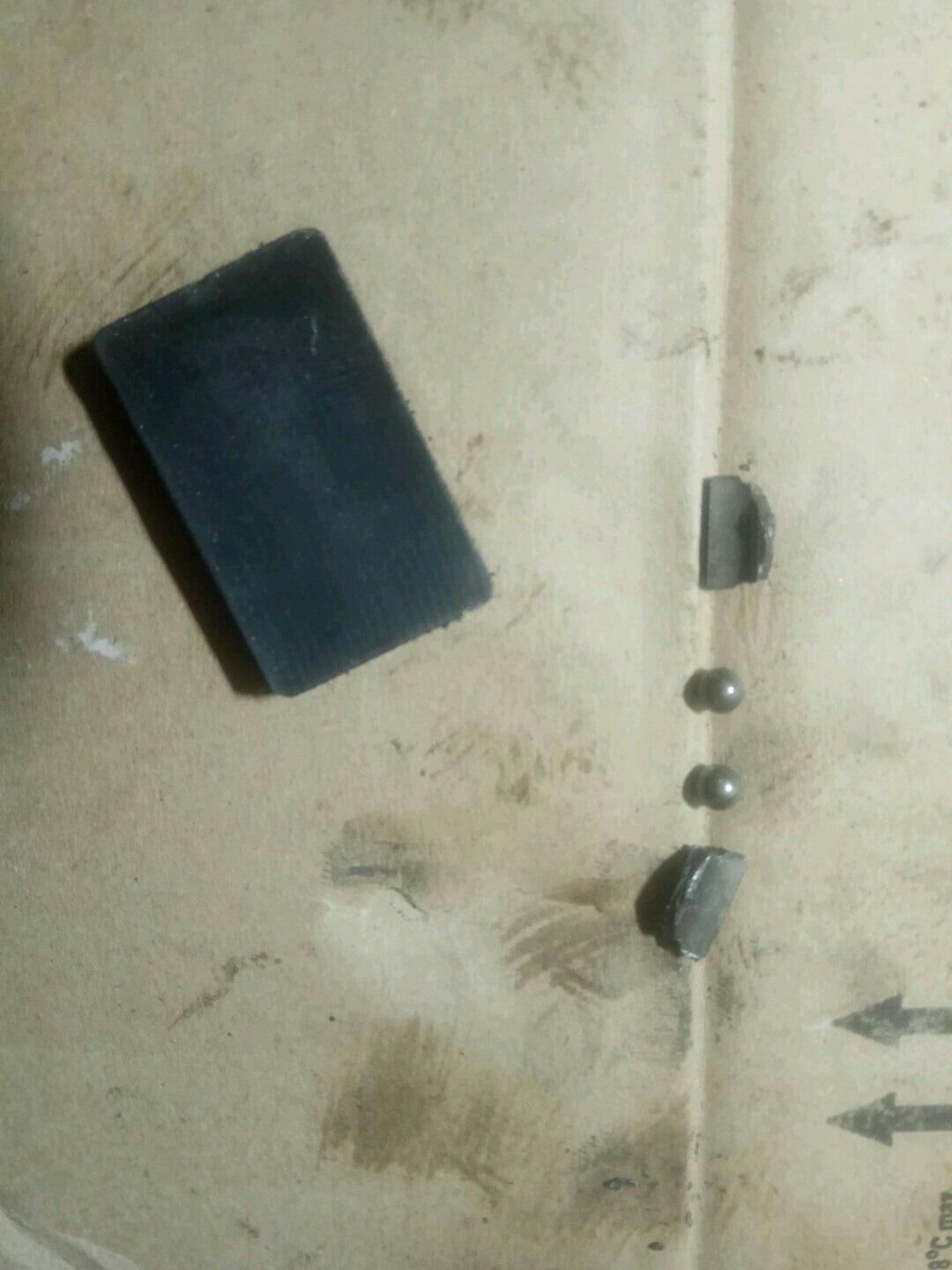

Коробка внутри была довольно грязная ((
На магните были 3 шарика и два кусочка от синхронизатора 1-передачи
По состоянию деталей показалось, что у "новой" коробки, что с мегана пробег еще больше, чем у "старой" родной.
Кстати...пересчитал с дочкой количество зубьев всех шестерен - оно одинаковое.

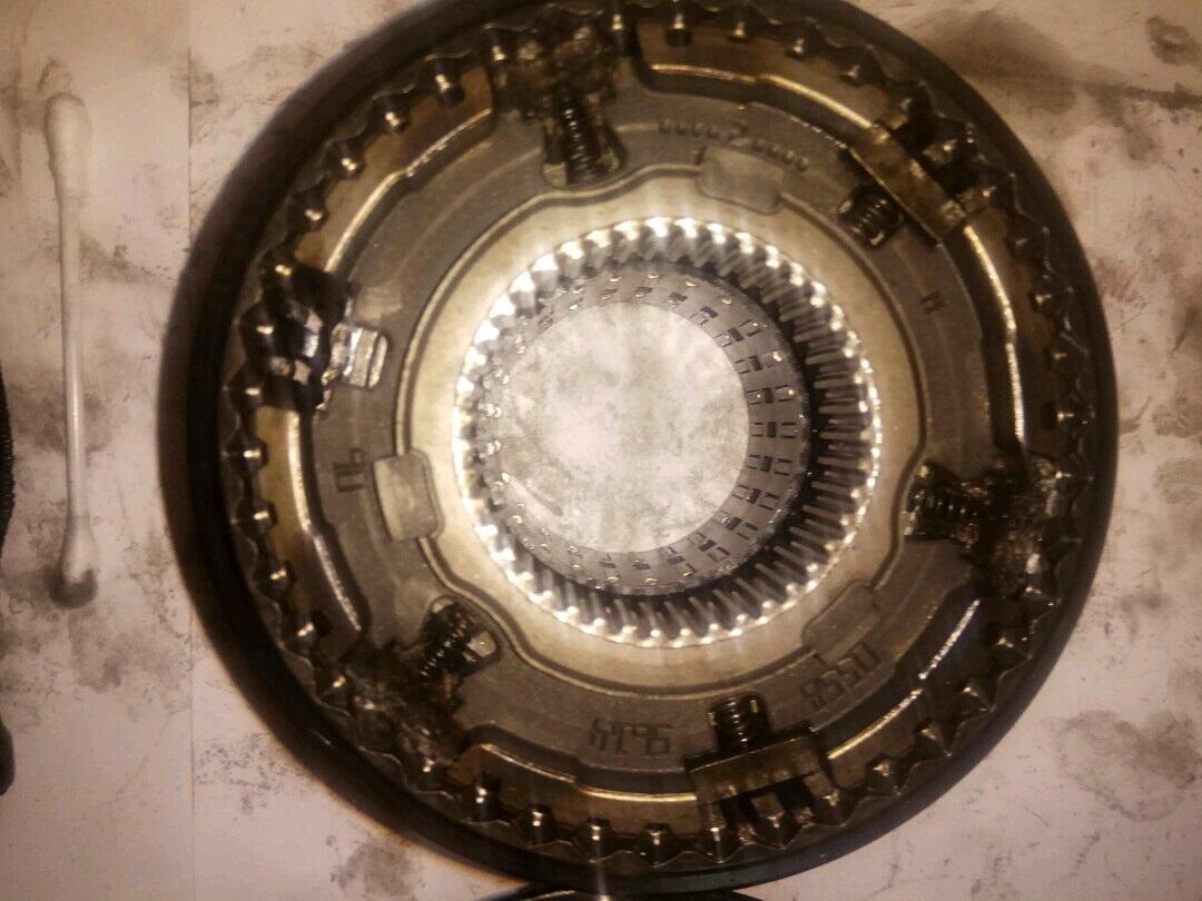

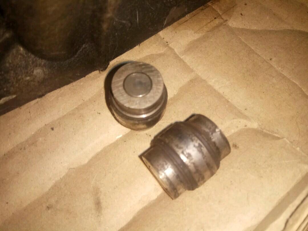

Вот в таком состоянии была муфта родной коробки со стороны 2-й передачи (поплавились пластмасски с пружинками)
Вот так отчистил картер
Почти собранный вал 2-6-5-1 передач
Кстати еще вопрос по вилкам - одна из них подклинивала. Хочу обе почистить и если получится перебрать. Видел видео на ютубе как это делают. Подскажите, если кто знает, можно ли найти подшипники-втулки вилок и шариковинтовые механизмы толкающие каретку вилки?

По коробке все прям как у меня )
Начиналось все с 3 передачи
А в каком состоянии сами барабани переключения и подшипник дифференциала?
После такого скрещивания шестерней с разных коробок может гудеть потом, виработка разная и смотреть состояния самих  синхронизаторов если нармально не отоммаживает шестерьонку будет тоже самое+ состояния ЭБУ после такой експлуатации неизвестное, но нужно собирать и пробовать
+ При сборке незабить взвести сцепления и демфер
А так молодец все замечательно получилось

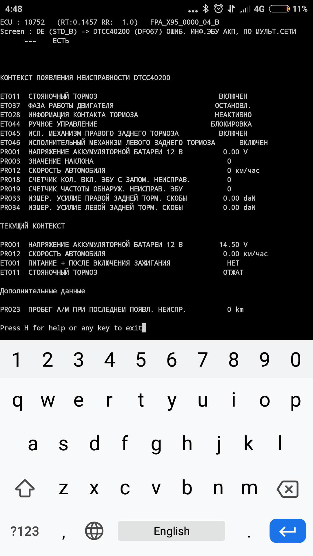

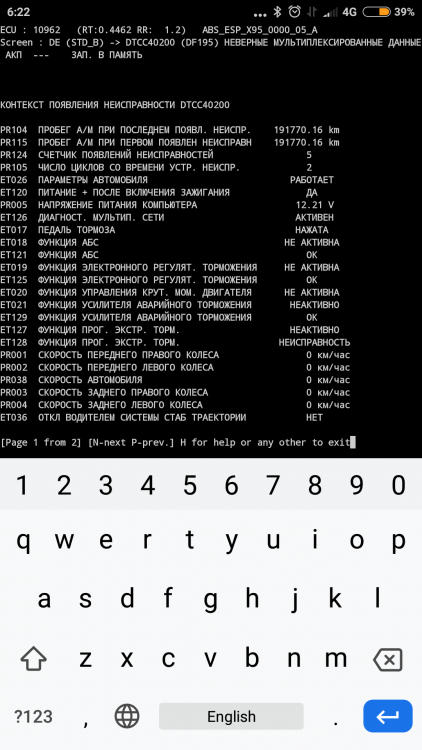

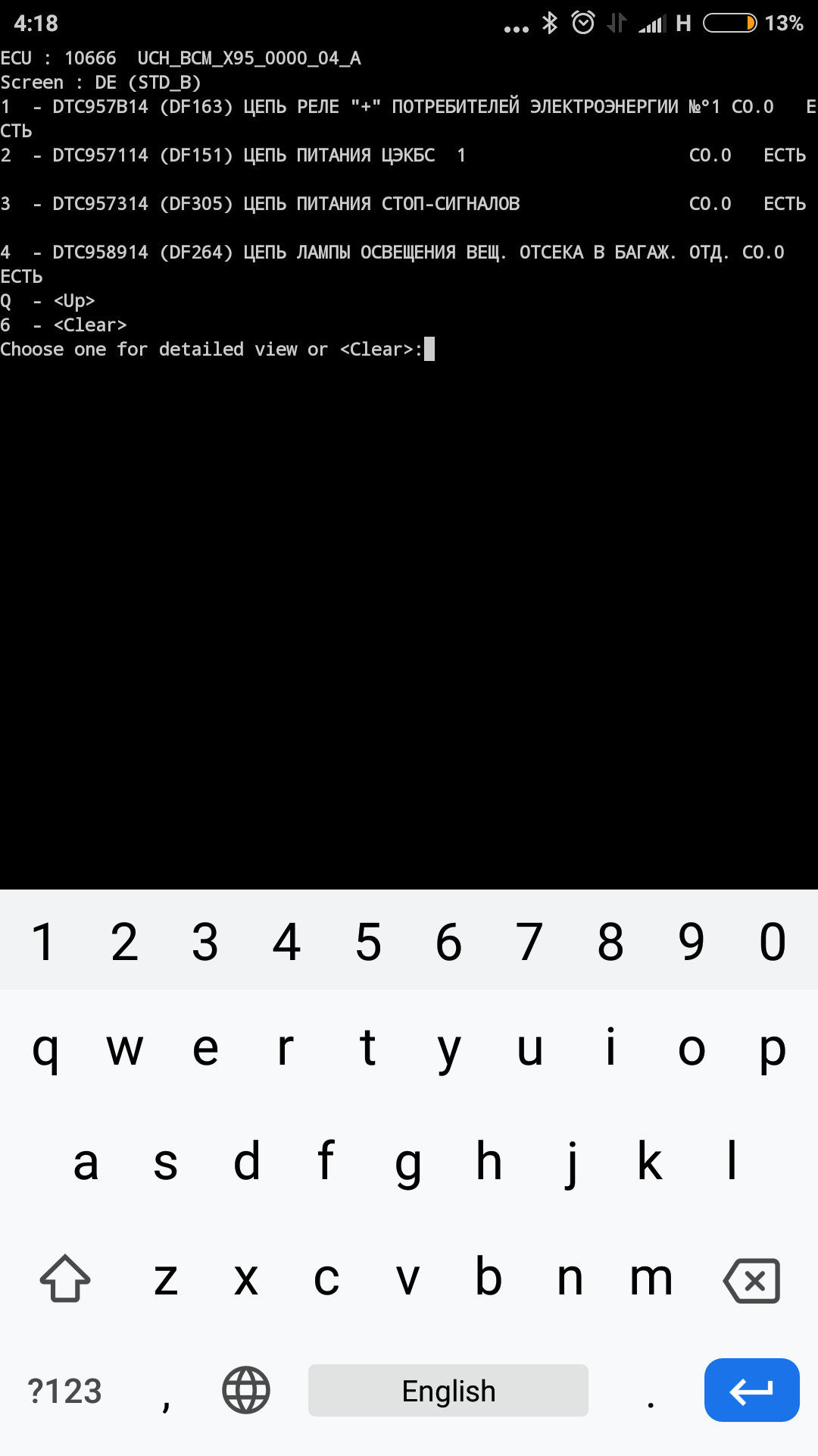

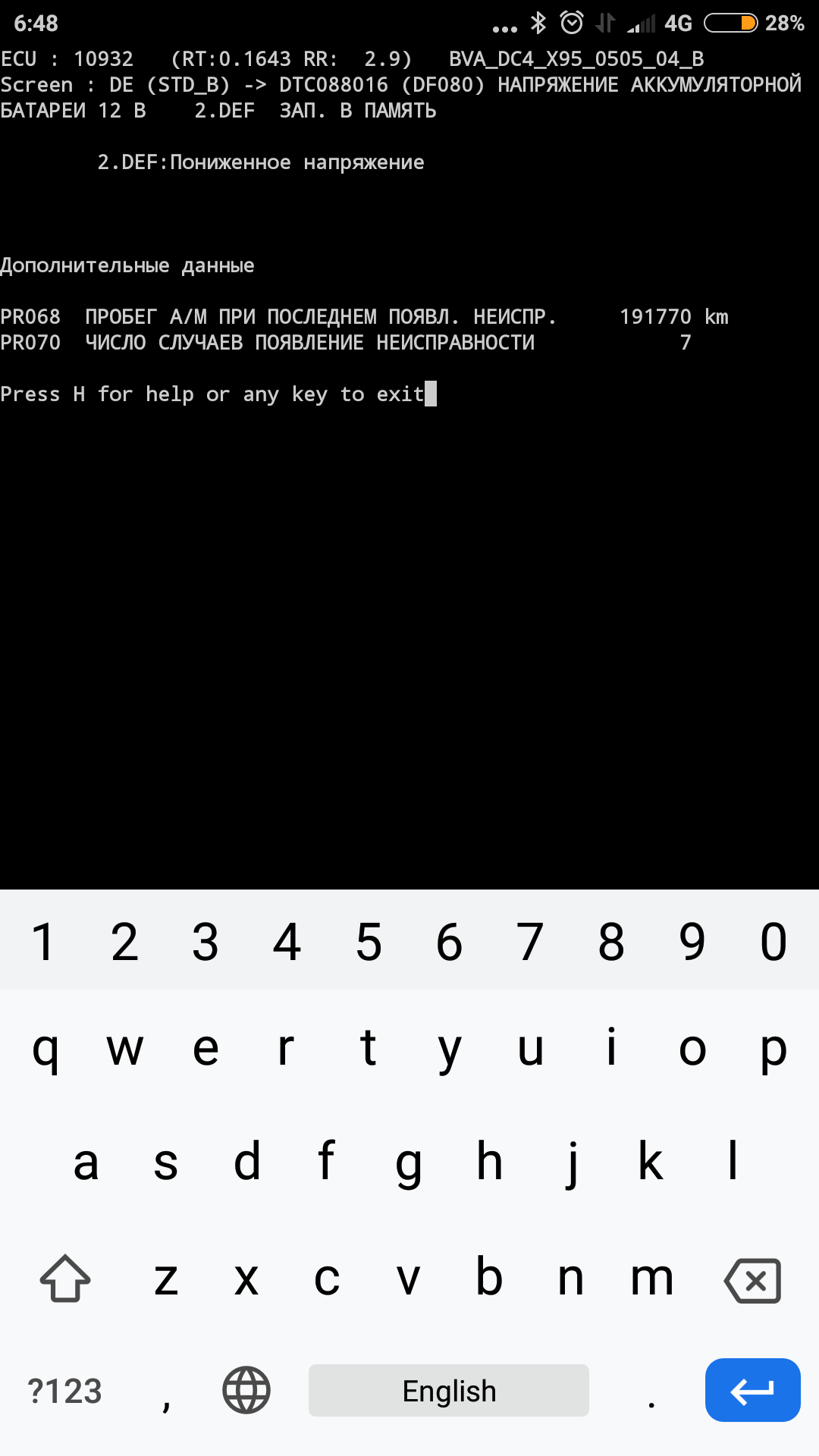

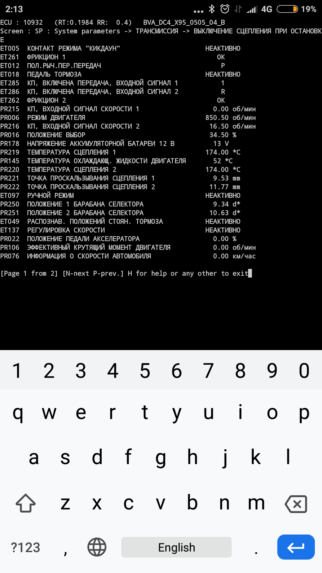

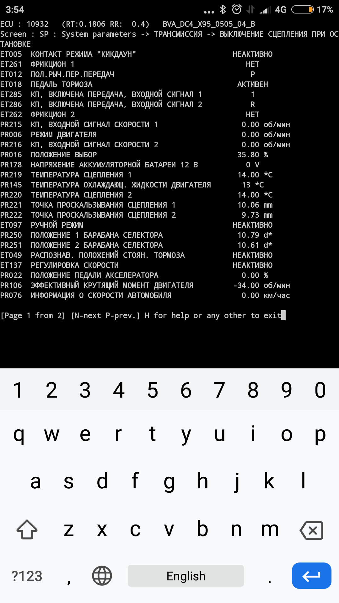

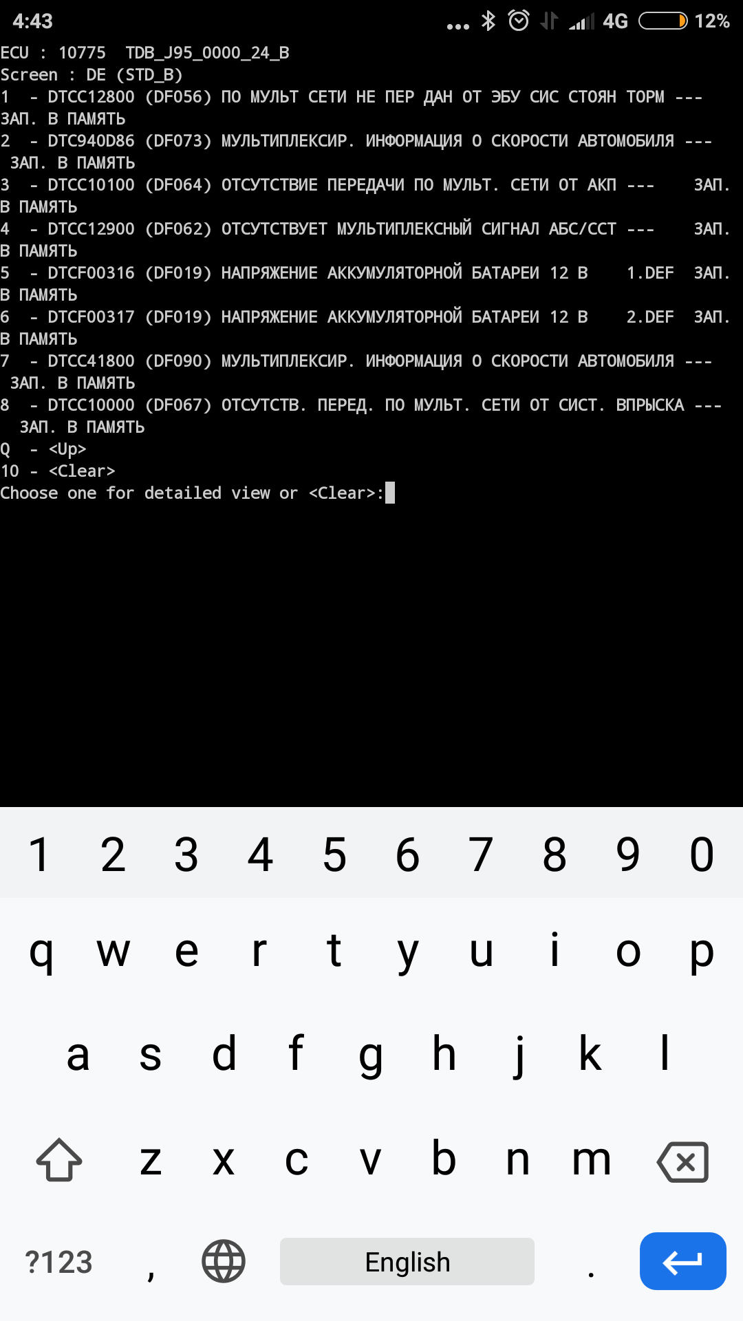

Добрый вечер! Поставил вчера перебранную коробку со старым тсм модулем. Завожу - куча ошибок во всех блоках.  Ехать не хочет. Ручку из паркинга не даёт перевести.Screenshot_2022-02-07-03-54-00-714_com.googlecode.android_scripting.thumb.png.c6f611806913ae938f5fe0a2d19e0904.pngScreenshot_2022-02-07-03-54-50-933_com.googlecode.android_scripting.thumb.png.fae2e82b4f9f08d9456d7ba40b6d46ed.png
Screenshot_2022-02-07-04-26-12-173_com.googlecode.android_scripting.thumb.png.a880d0e328d8a3b05df8f8245e24169d.pngScreenshot_2022-02-07-04-18-48-749_com.googlecode.android_scripting.thumb.png.e63c860b409db11f7a41058dbc568d4f.pngScreenshot_2022-02-07-04-43-46-290_com.googlecode.android_scripting.thumb.png.184ad1cf2dc77aa029f12d21536b59cb.png
Screenshot_2022-02-07-04-48-34-450_com.googlecode.android_scripting.thumb.png.ed218072c6e577c0ddce39cce3224a41.pngScreenshot_2022-02-07-06-22-18-386_com.googlecode.android_scripting.thumb.png.427f5b5ee982bee6d8e528e751d5de5e.png
Screenshot_2022-02-07-06-46-52-433_com.googlecode.android_scripting.thumb.png.406f3696f49490f16ae75869b11eab16.pngScreenshot_2022-02-07-06-47-23-414_com.googlecode.android_scripting.thumb.png.c42899111c3e98052af90d6d7a3021f7.png
Screenshot_2022-02-07-06-48-12-345_com.googlecode.android_scripting.thumb.png.cf4ee68b091917a26f6d2e0eb7ad2b9b.pngЗнаю про низкий заряд аккумулятора... Пробовали подключать зарядную станцию, перекидывал аккумулятор с другой машины - тоже самое.
Стали смотреть клеммы и т.д. одну клемму, что за аккумулятором сразу находится не затянули. Протянул её - ошибок стало поменьше. В частности: по коробке и если до этого машина заводилась и чтобы её заглушить на табло писали нажми на кнопку стоп и держи, так и делал, то потом после протяжки соединений это ушло и теперь машина глушится как и раньше с одного нажатия на кнопку стоп.
Screenshot_2022-02-07-07-41-27-872_com.googlecode.android_scripting.thumb.png.425d5a954be8702ba5ddd060807ea3d4.pngScreenshot_2022-02-07-18-41-42-680_com.googlecode.android_scripting.thumb.png.ddfe2c8a70ef330f97bcdb47fcc7dffc.png
Адаптацию не даёт сделать. Смог только её обнулить. Ну само собой 3.0 мм толщина дисков и 300' температура сцепления.
В чем дело? Неужели ЭБУ умер?
Может все таки дело в проводке или электропитании?

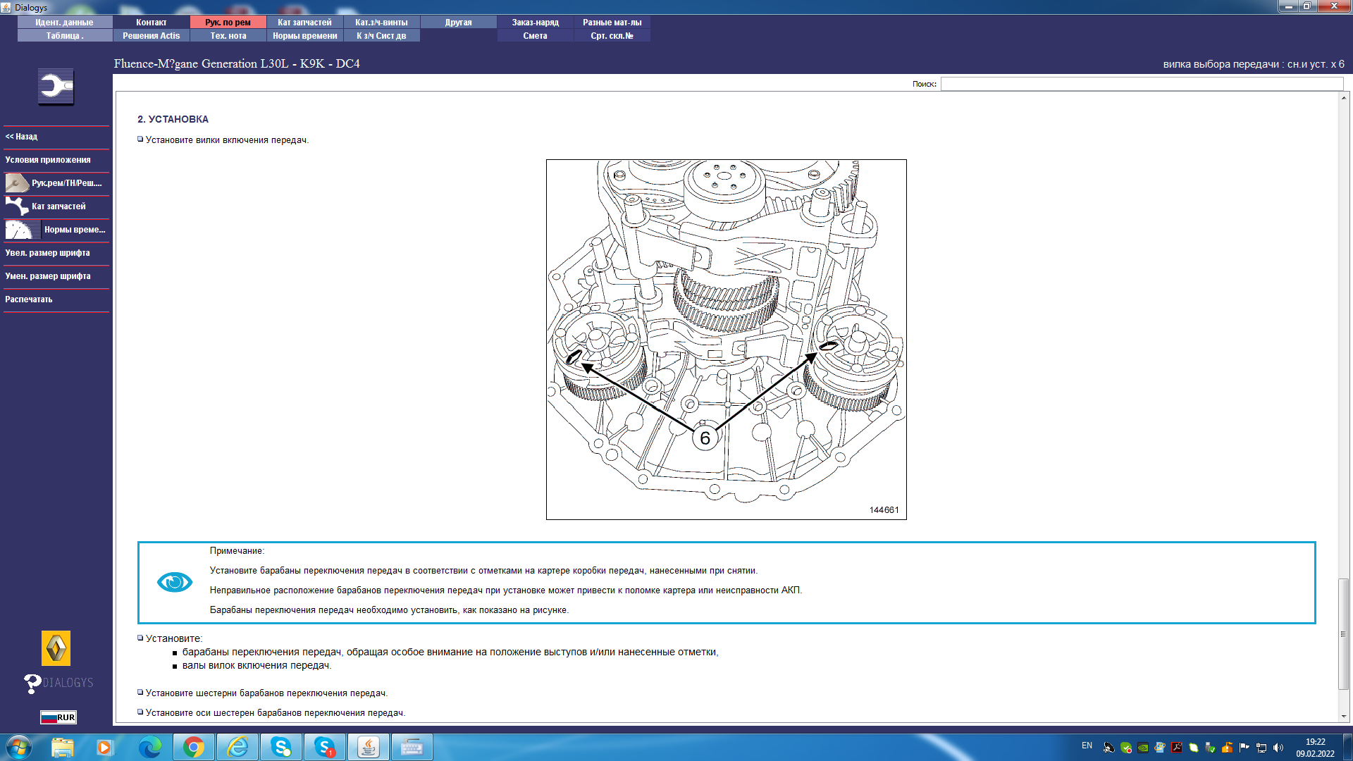

Могла ли повлиять какая либо ошибка при сборке механической части коробки на такое поведение машины?
Сразу скажу, что выставил на одном валу 1-ю скорость, на другом - заднюю, вилки полностью перебрал, они рабочие, назад хорошо возвращаются, сцепление взвел, оба диска хорошо крутились, оно и до этого стояло на машине и работало. Косу коробки не проверял, просто осмотрел.
до ремонта коробки адаптацию удавалось сделать?
Да, конечно. Удавалось и просто адаптировать и стирать параметры самоадаптации и делать адаптацию заново.
 существует у этой коробки такая неисправность что показывает перегрев сцепления на холодную, решается заменой эбу, правда с такой неисправностью ещё может ездить. непонятно только почему у вас это случилось именно сейчас - после ремонта коробки. а почему поставили 2 передачи одновремённо включёнными?  в мануале указывается в каком положении должна стоять коробка при сборке, но там указывается положение  барабанов переключения а не какая передача включена.
Про повышенную температуру сцепления слышал, но у меня вроде этого нет. Температура на холодную в норме.
А почему так собирал, да потому что когда разобрал так было, решил что надо так и собирать. Сделал фото как стояли барабаны, так же и поставил при сборке. И это положение барабанов как раз соответствует выставленным первой и задней скоростям. Как будто по другому там и не поставишь. Если поставить допустим везде нейтрали, то угол барабанов уже немного изменится от того как было при разборе. Но так или иначе если механически все выставлено верно ЭБУ АКПП должен сам подкорректировать перед стартом положения барабанов. У меня они, видно на скриншотах выше, по 10 градусов - вроде так и должно быть. Или я где то неправ? Подскажите.
кажется там при разборе коробки обычно только одна передача включена, точно непомню. в мануале есть картинка вот такая:
23 часа назад, zahar100 сказал:
Думаю все же нет, это просто схема. Должны быть две передачи - задняя и первая. Почему так говорю - потому что наконец-то думаю закончились мои мытарства с этой коробкой.

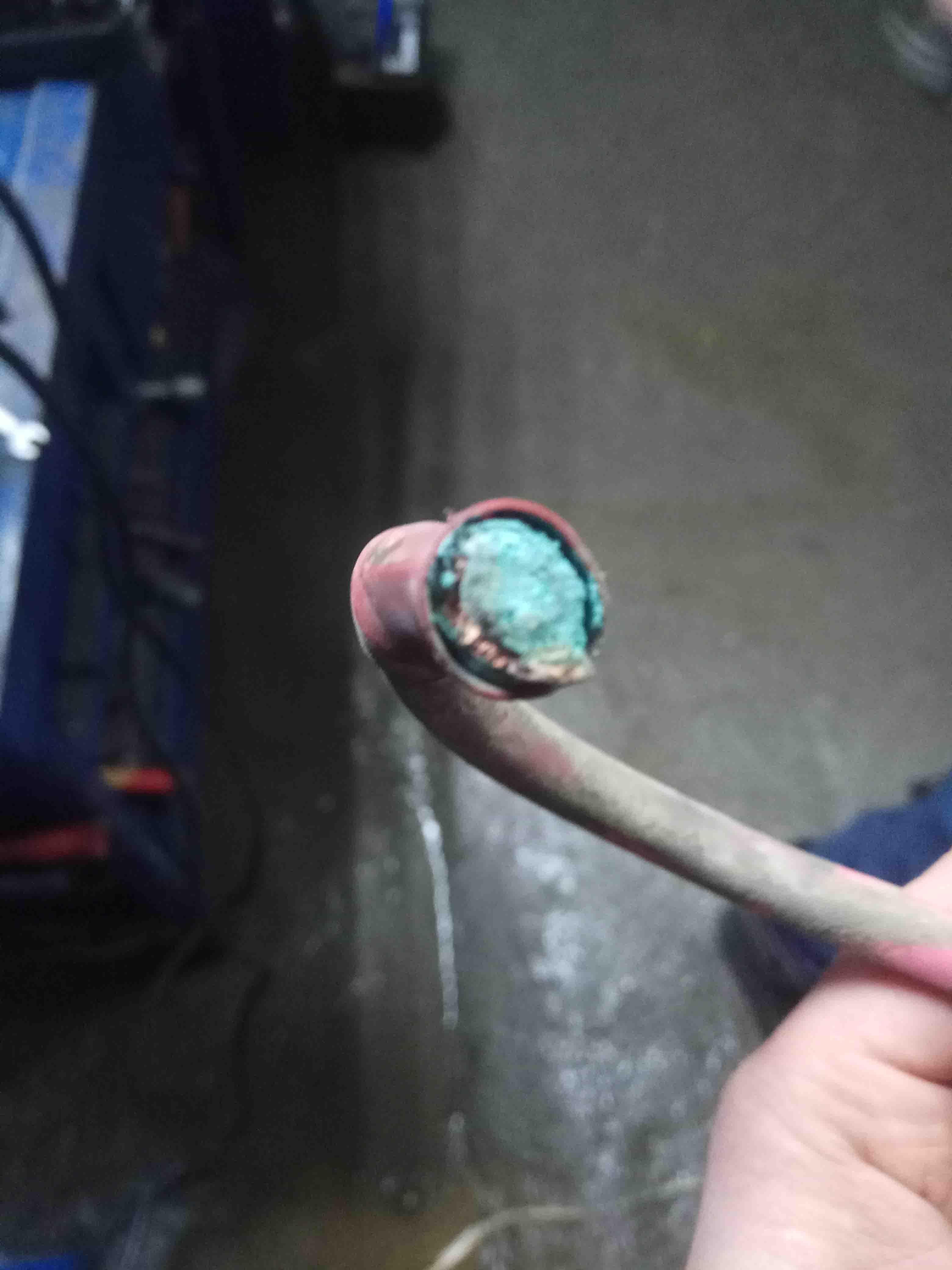

Вчера удалось найти проблему. Все-таки дело было в электропитании. Отдельное спасибо Артемию Shmel-jr за наводку. Прочитал в соседней ветке его комментарий на схожую проблему у одноклубника. Стали искать, и действительно проблема была в сгнившей клемме плюсового провода, идущего от блока за аккумулятором вниз к распределительной коробке, которая находится за левой фарой.
Провод висел на нескольких волосках и соответственно такое питание давало множество ошибок в разных блоках, особенно акпп и впрыска.
Что имеем в итоге:
машина спокойно завелась, хотя последние дни даже уже и не заводилась, пирен с легкостью смог провести адаптацию сцепления, машина едет как и было с самого начала при её покупке. Переключения вроде плавные, скрежета шестеренок больше нет, все передачи включаются, ошибки не выскакивают. И да, пресловутый антиполюшн тоже исчез)
сейчас имеем вот такие параметры:
Screenshot_2022-02-10-02-13-59-429_com.googlecode.android_scripting.thumb.png.d0d1d9277804a645c66fd539b46cec79.png

Добрый день! После ремонта коробки я проехал уже несколько тысяч км, пока все нормально.
Значения по пирену вот такие примерно:
Screenshot_2022-05-07-12-54-47-345_com.googlecode.android_scripting.thumb.png.1f2ad3bb198e51e4e7db1218d464f222.png
Периодически то появляется, то исчезает антиполюшн, а именно:
Screenshot_2022-05-04-14-40-19-754_com.googlecode.android_scripting.thumb.png.caeb4e2869804d10228d506c4cdf18a6.png
может сам исчезнуть, через несколько дней опять появляется. Какой то связи с манерой вождения или другими условиями я не увидел, и причин его появления или самопроизвольного исчезновения также я не заметил.
О чем это говорит? Сцепление хочет закончиться? Или забить и не париться...
Есть у меня родное сцепление, которое осталось после ремонта коробки. Может его превентивно нужно отправить на восстановление? Если текущее сцепление накроется, то будет если что на что поменять. И каковы собственно признаки умирания сцепления? Пока все ровно. Я конечно не знаю как должна вести себя коробка с новым сцеплением, но работа этого меня устраивает. Все переключения плавные, ровные, ускорения хорошие. Если еду в накат и может не дожимаю педаль газа, то есть толчок-рывок между первой и второй передачами, но это я понял норма для EDC. При трогании и отпускании педали тормоза, коробка как будто выдерживает легкую паузу и начинает движение, вроде не напрягает, но интуитивно думается что этой паузы быть не должно. Возможно эта пауза становится меньше и машина стартует сама чуть быстрее после адаптации пиреном, но может это я себе сам надумываю и это мне кажется, так как не скажу что после каждой адаптации я это наблюдаю.
Ещё иногда бывает как бы проскакивание тяги движения или крутящего момента, не знаю как объяснить, еду например в горку с прилегающей территории на основную дорогу и может загореться жёлтый значок антипробуксовки и возникает потеря ускорения, по ощущениям это как перескок цепи на велосипеде. Что это такое? Могу связывать с дорожным покрытием.
Других ошибок коробка пока не выдает.
Изменено пользователем falconer
4 часа назад, falconer сказал:
адаптацию пробовали делать?
Да, программой пирен. Надо клипом? Есть разница?
