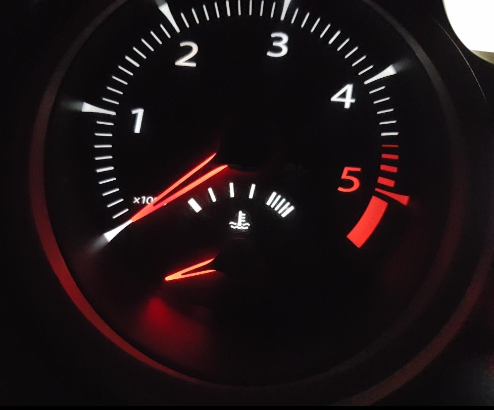

Здравствуйте!
На днях я разобрал щиток приборов чтобы очистить от пыли.
Всё прошло хорошо... но когда собрал обратно стрелочка температуры двигателя упала в самом низу.
Сразу это меня не отпугивало.. разобрал щиток снова.. вроде исправил.
Но снова но.. после того как я завёл двигатель и потом глушьл стрелка чють упала внизу... и после несколько повторений этого процесса стрелка упала в самом низу.
Это меня окончательно разочаровала.
Помогите пожалуйста решить эту проблему!
Megane2
Изменено пользователем r3n0F4N
какая стрелка, Брат? На втором Сценике табло электронное... у тебя какой автомобиль?
Megane2
12 часов назад, r3n0F4N сказал:
Megane2
Со своей проблемой лучше в ветку Megane 2
