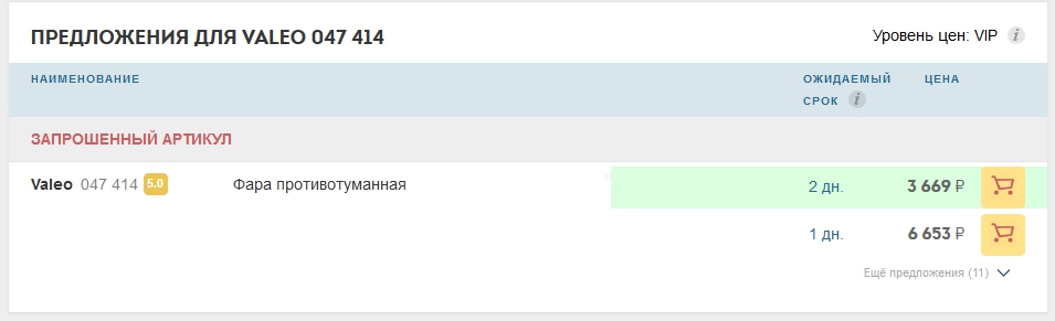

Посмотрел в Диалоджисе. У нас используются ПТФ 261558707R и 261503971R (если кто-то будет когда нибудь покупать, то номера лучше уточнить для своей комплектации).

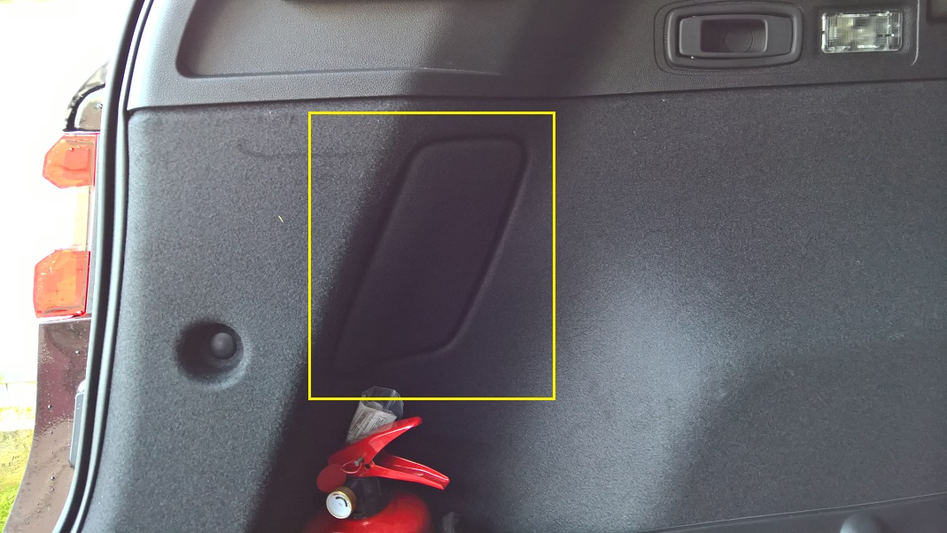

Кстати, ещё обычные лампочки стоят в фонарях заднего хода, задних поворотниках, в плафоне багажника.
К лампочках в задних фонарях подобраться довольно не просто, нужно обшивку багажника вскрывать. К плафону багажника - без проблем, там лампочка W5W, стоит боком.
