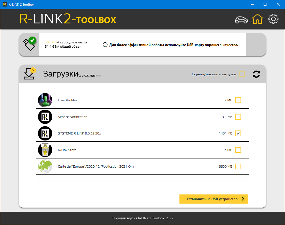

Добрый день. Аналогичная проблема, только пытаюсь обновиться с 8.0.32.301. Не подскажите как быть?
7 минут назад, Milkyway сказал:
На что обновляете и какая проблема (я ж не помню у кого какие проблемы были)?
Только что, Мышун сказал:
Прошу прощения. Ошибка: "Невозможно установить предыдущую версию ПО. Оставлена текущая версия ПО". Обновлю до версии 8.0.32.501
1 час назад, Milkyway сказал:
Не должно быть таких проблем при повышении версии.
Попробуйте другую флэшку или хотя бы эту проверьте и скопируйте файл заново. А может быть сам файл с ошибкой скачался. Кстати, где вы его скачали?
При обновлении прошивки R-LINK2 вообще не контролирует правильность копирования файлов, а потом может писать всякую чушь, если что-то скопировалось с ошибкой.

Скачивал через toolbox. Ок, спасибо, попробую перекачать.
26 минут назад, Milkyway сказал:
За тулбокс не отвечу. Там должна быть официальная версия со всеми защитами, если до этого устанавливали что-нибудь неофициальное, то обновление может не пройти.
5 минут назад, Мышун сказал:
Скореее всего так и есть (не официальная). Не подскажите где можно скачать резил 8.0.32.501 без подписей и сертификатов?
35 минут назад, Milkyway сказал:
R-LINK 2 8_0_32_500 Decrypted.zip - декриптованная версия без патчей.

3 минуты назад, Мышун сказал:
Для установки неофициальных карт нужно будет дополнительно установить патч для неофициальных карт (Partition_IGO_Patch_Radars_Remove_Message-8.0.32.50x.zip) ИЛИ Скин-патч (Skin-Patch v1_5_Release_R-LINK 803250x 01_09_23.zip).
Или можно сразу до 9.0.34:
R-Link9_0_34x Patched Decrypted.zip - с встроенным патчем для неофициальных карт
ИЛИ
R-Link9_0_34_Skin_Patch 1_5.zip - с встроенным Син-патчем 1.5
Ставьте что-то одно, последовательно обновлять не нужно
9.0.35 и 9.0.37 не советую, кроме дополнительных глюков в них ничего нового нет

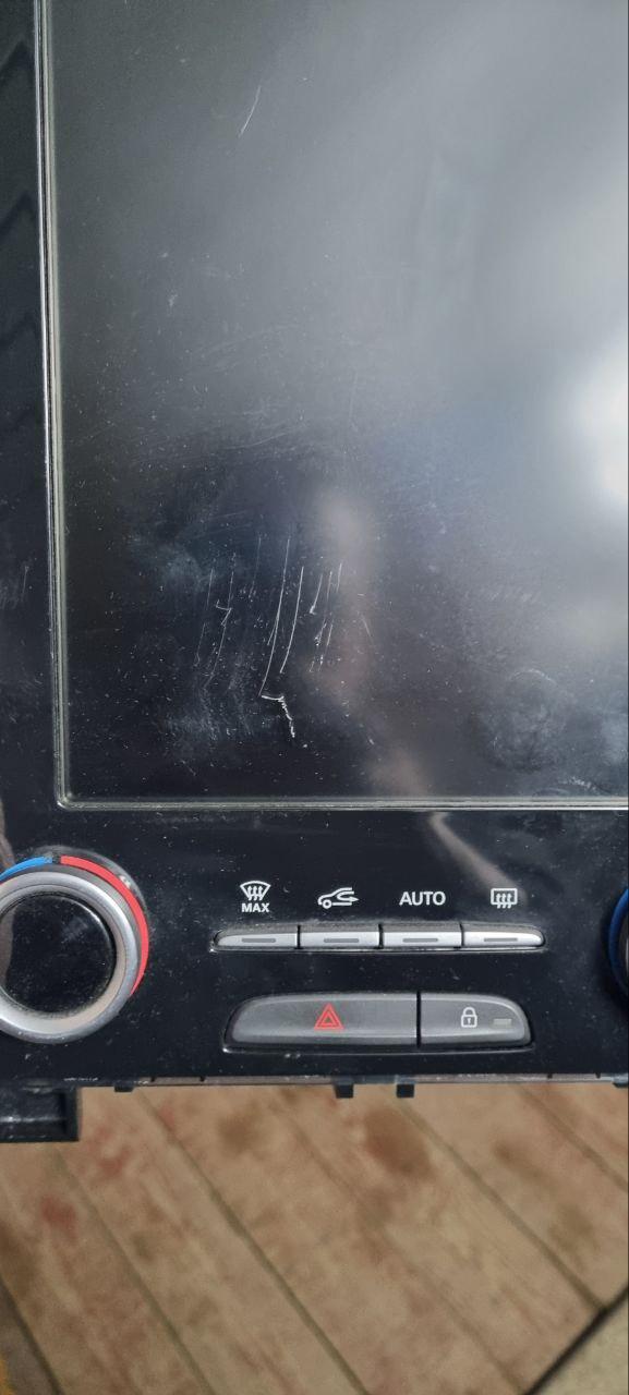

Доброго дня, есть пару вопросов, может кто-то сталкивался уже и в курсе;
1) если ли у R-link 2 влагостойкость?
2)снимал/менял кто-то заводскую пленку на экране?
Нет
Купил для iPad и подрезал в размер - стоит уже который год
5 часов назад, Shr-lnm сказал:
Ну что варианты стекол или пленок найти не проблема это понятно.
вопрос именно в снятии заводской (нюансы /проблемы и т.д) и ВМЕСТО заводской наклеить новую (на заводской имеются царапины)
Изменено пользователем Litwins
