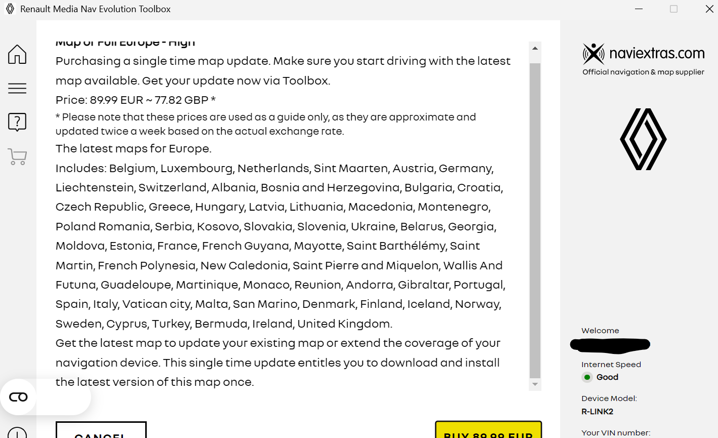

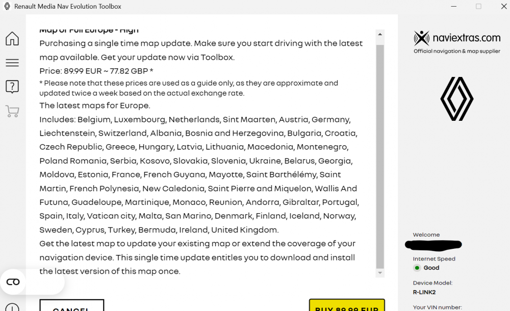

Не верю своим глазам, но похоже карты для Rlink2 таки можно купить оффициально даже после смерти rlink store!
https://renault.welcome.naviextras.com/en
Скриншотить не буду, но там реально работает wizard на покупку карт. Можете сами убедиться. В списке карт вижу Белоруссию но не нашел России.
P.S.
Нет, скажу больше: Карты можно покупать и загружать обновления для RLINK2 через Naviextra Toolbox
Spoiler

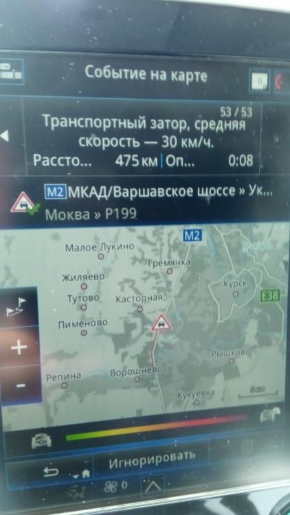

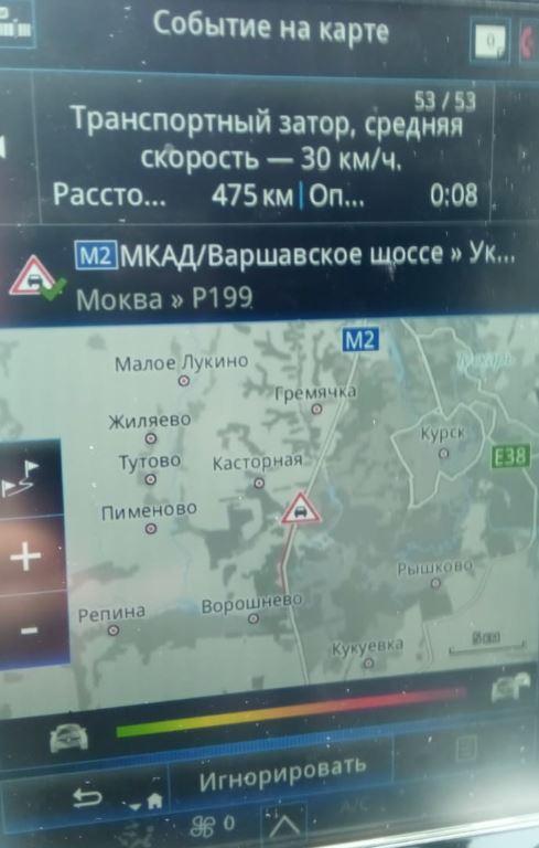

Сегодня увидел 1 событие TMC - пробка на дороге.
Проложил через эту точку маршрут, но задержка в навигаторе не показывается и объезд тоже.
Похоже сообщение о событии не содержало информации о времени задержки.

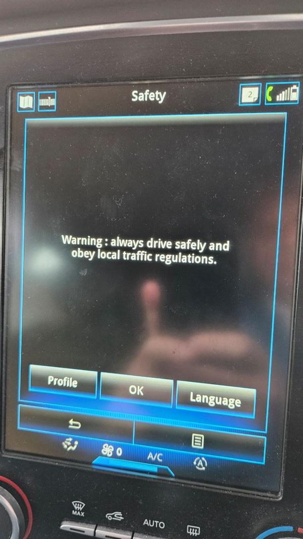

Может кто подскажет, с чего это стало появляться каждый раз при включении?
Spoiler
15.09.2025 в 00:51, Simulacra сказал:
У меня иногда появляется, иногда нет.
 Я связываю это с тем, что Рено отключила симку в Rlink2.
В UK отключают 3G вышки, чтобы "освободить частоты". Но симку убил сам Рено. 3G у нас еще работало.
И вот теперь видимо при старте из-за этого другая заставка. Надо сказать, что бесит она меня нереально.
Поменять как-то можно или отключить, например через DDT4ALL?

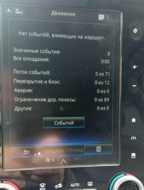

Подумал и решил помочь магнитоле. Создал патч по сносу всех карт и информации из раздела навигации. И заново накатил сборку последнюю, что выложил ранее, но слегка её модифицировал добавив Италию и POI Disput Ukraina (Крым). Я в прошлый раз их не добавил. - Сделал это для изменения контрольных сумм, на всякий случай, вдруг магнитола при установке не исправляет одинаковые файлы.
40 минут ожидания и карта загружена.
В меню всё четко. Карты от HERE, всё красиво, но тмс нету. 10-15 минут, НЕТУ хоть кричи.

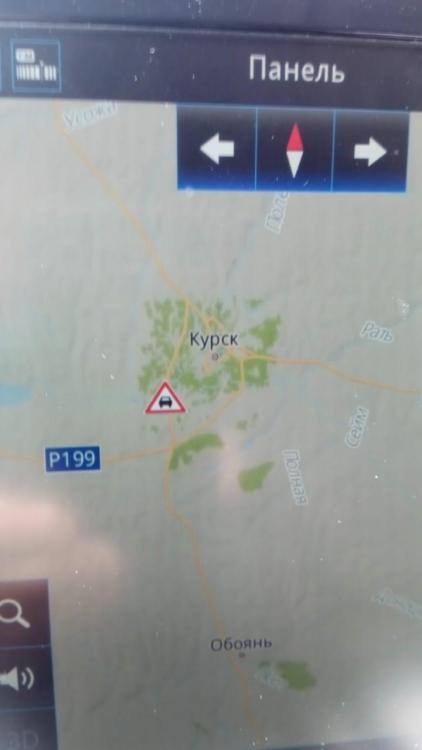

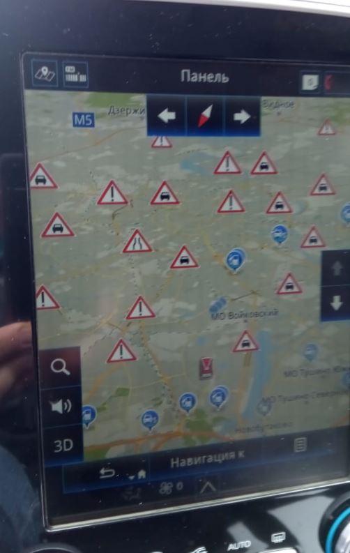

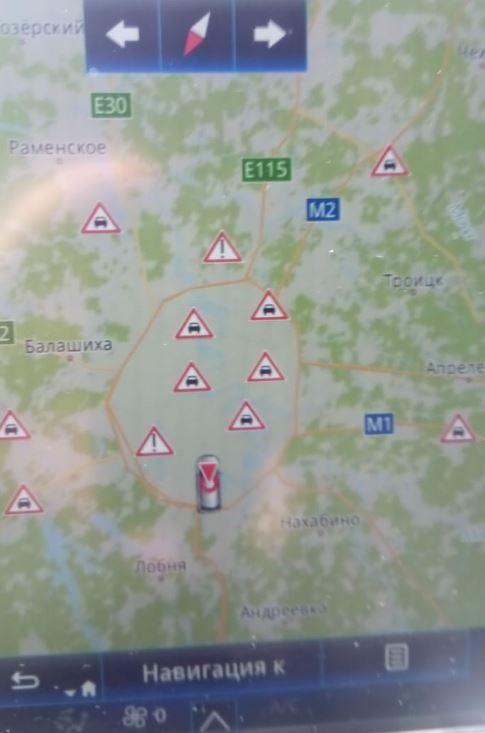

Поехал по району, поездил ключевые точки, перекрёстки проверил, зажигаются транспаранты с указателями улиц, камеры отрабатывают. Всё красиво. Приехал к дому встал, сижу играюсь - ТМС мёртв. Обидно.
Полез играться в меню, вдруг чего новенького, а из новенького , как и писали французы- в меню движение - всё по английски. Ладно, нажал тут на восстановить по умолчанию.
Перешел в часы - перевел на время в ручную, потом обратно в автомат.
Зашел в ТМС -ОПА НА
Пропала иконка СКРЫТЬ, выкладываю так

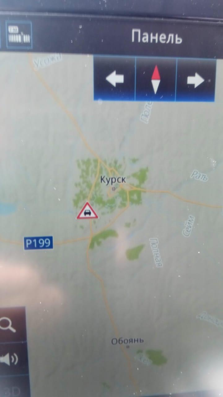

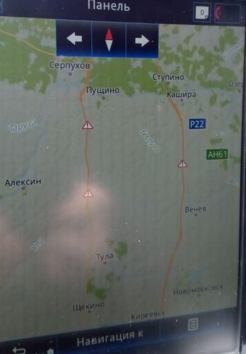

Вот в сторону Тулы

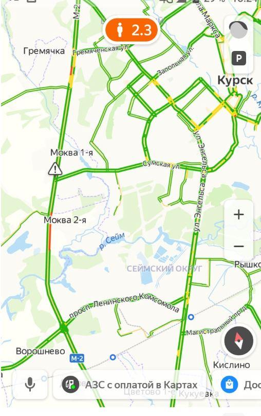

Вот у Курска
Не поленился слазил в Яндекс у Курска, под Тулой картина такая же
События считает

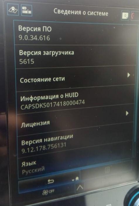

Версия
Что хочу сказать. Или я чего не понимаю, или магнитола стала хуже работать.
