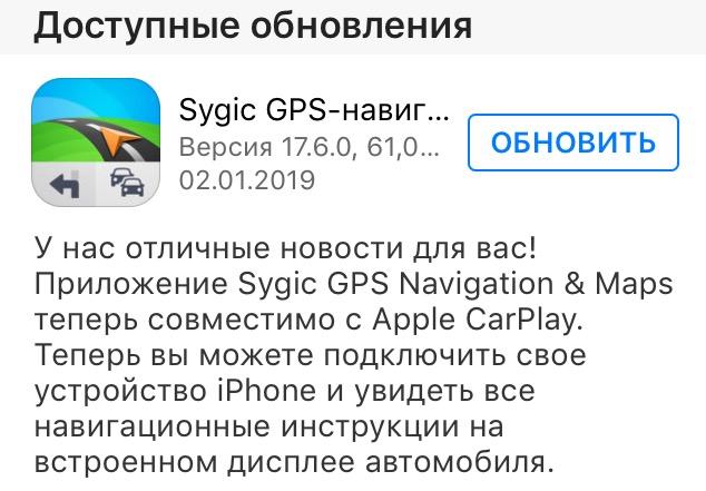

А наши зарубежные коллеги, между тем, уже сторонние приложения ставят...
https://www.msieurlolo.fr/forum/index.php?topic=47466.304
В  апреле 2018 г обновил карты . Скачал на флешку  из https://www.renault.ru в личном кабинете по их  инструкции.
Вот, например, сторонний навигационный софт для тех, у кого carplay работает.
