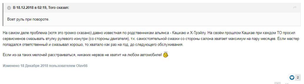

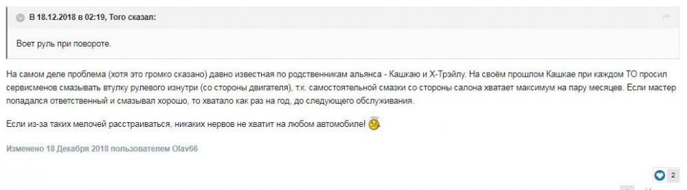

2 minutes ago, Olav66 said:
Юрий, уже неоднократно обсуждали сей косяк в разных ветках. Вот хотя бы здесь почитайте 4-й пункт:
А можно дать ссылку и поинтереснее.
На пост самого Юрия :)
Изменено пользователем PeterZ
Только что, PeterZ сказал:
А куда у вас ссылка выводит? У меня вот сюда:
1 час назад, Olav66 сказал:
Олег, я про этот дефект прочел ГРУДЫ литературы. Но я никогда бы не мог подумать, что "скрип" =мяуканье. Слышать это надо
