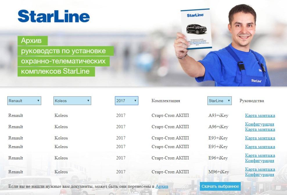

Знаю,да и в ПАЦ знают,что для Колеоса2 адаптирована уже сигналка Старлайн А39,те же яйца,только в профиль.Можете ее попробовать.
