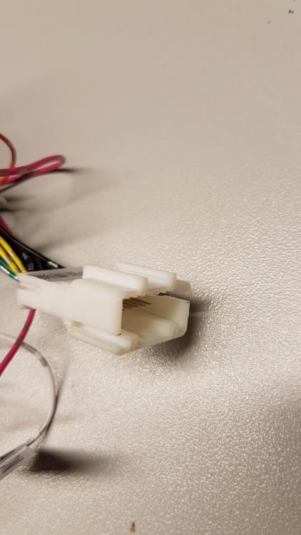

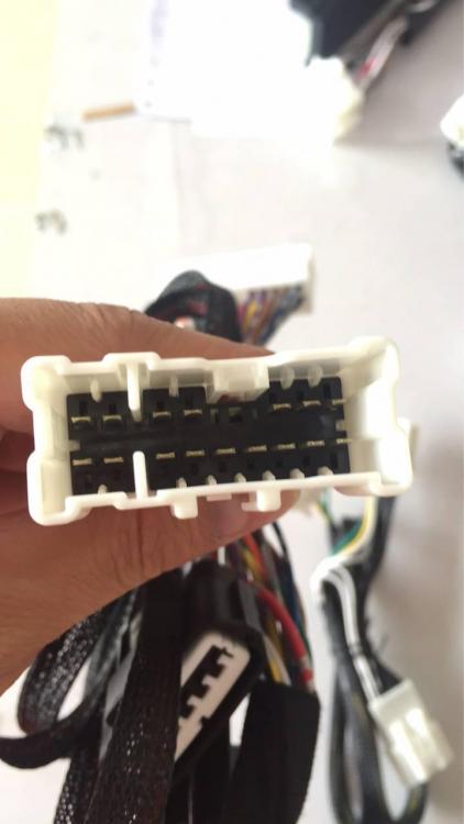

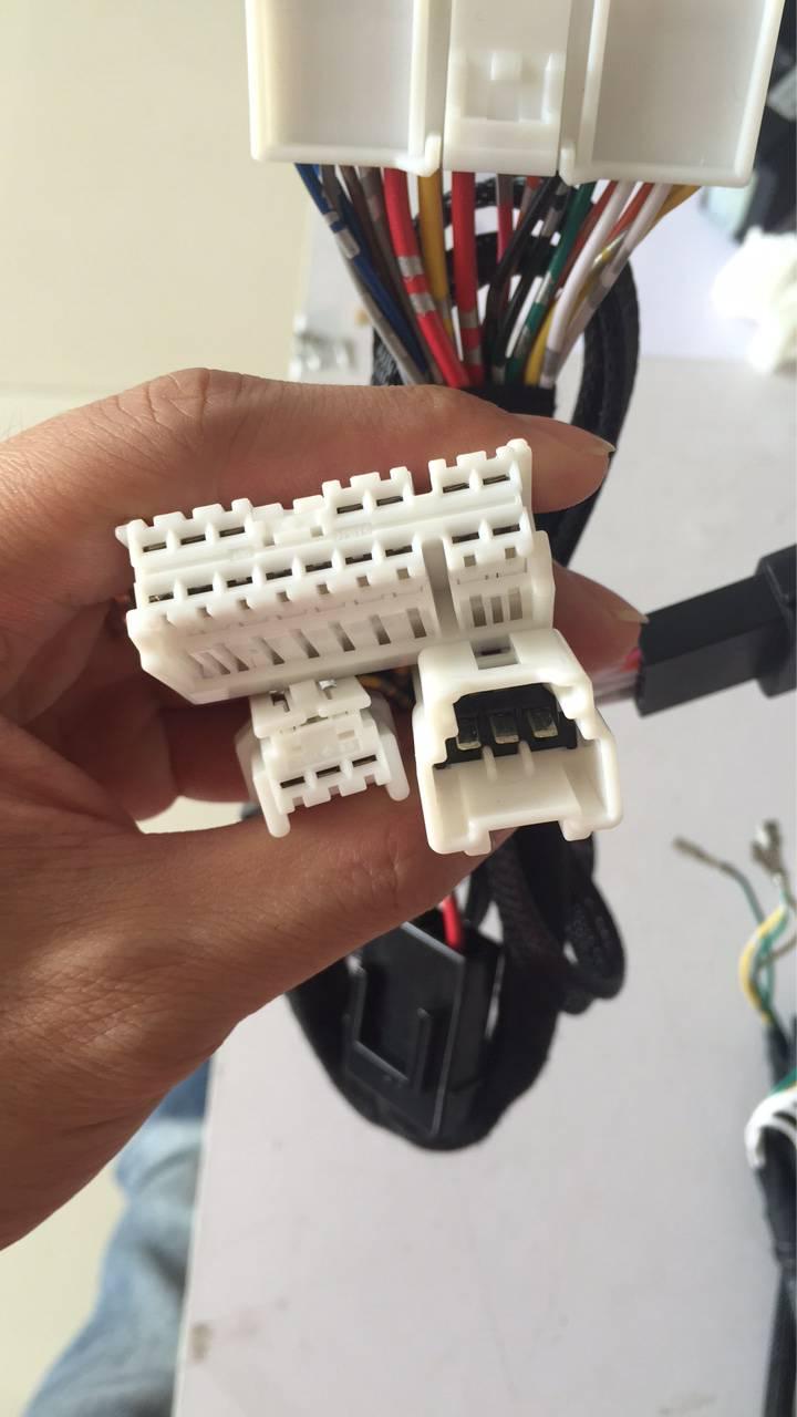

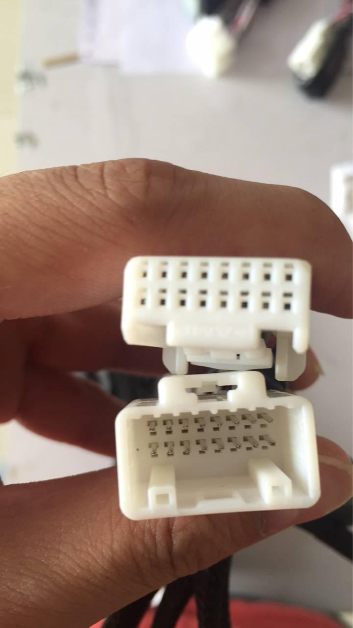

Установить вот такой блок очень легко и самому.
Тут подробно с картинками.
https://world.tmall.com/item/542641464387.htm?id=542641464387&ali_refid=a3_430008_1006:1107630568:N:科雷嘉改装:55301319415b9ef937f6b39d70887548&ali_trackid=1_55301319415b9ef937f6b39d70887548&spm=a230r.1.0.0.cShjGu
Делов то,снять обшивку водительской двери и подключить блок через стандартные разъемы.
Установку такого блока в  дальнейшем будут и шустрые ОД , делать.

Китаец прислал фотографии разъемов девайса:
Надо смотреть что в машине.
56 минут назад, Мышун сказал:
А китаец утверждает,что разъемы подойдут к Колеосу2?Даже если не подойдут,можно переходник сделать или переделать на нужный разъем.
9 часов назад, Димыч. сказал:
Тогда теряется смысл девайса, сделанного специально для Колеоса, подключаемого без повреждения штатной проводки, да и найти нужные разъемы не просто и по цене они могут быть дороже, чем всё устройство.
19 минут назад, Мышун сказал:
Имел ввиду переделать разъем на коробочке,а не в авто.Но посмотрите,может и правда подойдет.
35 минут назад, Димыч. сказал:
Зачем на коробочке? К нему ответная часть точно в комплекте будет. Фишка в том, что в комплекте должен быть трехголовый жгут, на котором 1 разъем - втыкается в блок кнопок, в другой втыкается штатный разъем машины, а третий втыкается в коробочку.
11 часов назад, Мышун сказал:
Посмотрел.
Разъемы в машине визуально похожи, количество контактов совпадает, но у них есть выступы ("ключи"), а у китайских их нет. Вероятнее всего, китайскую "маму" можно будет воткнуть в блок кнопок, а китайский "папа" к разъему на жгуте просто так не подключить, придется либо выступы срезать на разъеме машины либо вырезы делать на китайском разъеме. Что там с проводами не понятно, схемы нет, нужно всё аккуратно проверять, прежде чем подключать китайское чудо.  У QМ5 разъемы другие, схема не подходит.
Пожалуй, я пока не готов к установке сего девайса, по крайней мере до весны или до появления достоверных схем.
36 минут назад, Мышун сказал:
Скажите об этом китайцу,что он ответит на этот момент с ключами.Возможно не так критично их отсутствие.
Я ему фотографии послал. Наличие ключей не критично, если руки растут из нужных мест.

Я всё таки не сдержался и купил блок складывания зеркал. Он уже пришёл, я его протестировал автономно и на машине и определил стратегию установки. После установки сделаю подробный отчёт, пока опишу основные моменты для тех, кому интересно.
Коробочка маленькая, легко поместится в двери под панелью управления зеркалами и стеклоподъемниками
Сам блок смонтирован очень качественно, печатная плата приличного качества, к монтажу элементов замечаний нет, всё хорошо отмыто. Влагозащитного покрытия нет, буду делать.
На борту контроллер, 2 реле, несколько ключей для входных сигналов и простейшая схема защиты питания.
В комплекте жгут для "бесшовного" подключения к Колеосу-2. Перед установкой придется его немного "окультурить".
Как я и предполагал, к модулю управления зеркалами разъем подключается без проблем, а для подключения к штатному жгуту пришлось сделать вырезы в разъеме переходника. Можно было просто удалить выступы со штатного разъема, но я решил оставить его в первозданном виде.
Управление зеркалами осуществляется инверсией напряжения, как и в случае штатной кнопки, но в отличие от неё, сигнал на изменения положения зеркал выдаётся около 5 секунд, потом отключается. все вопросы с определением крайних положение решаются схемами, находящимися в самих зеркалах.
Потребляемый ток в пассивном режиме - несколько мкА, в момент переключения - около 40 мА.
Кроме подключения разъемов, необходимо подключить ещё минимум 3 провода из 4-х:
- постоянное питание. Его в двери нет, но есть питание, которое появляется при открытии двери и снимается через минуту после закрытия машины, причем оно есть на модуле управления зеркалами, достаточно припаять провод к одному из проводов переходника. Когда машина закрыта, через минуту блок оказывается полностью обесточенным, что хорошо.
- питание, появляющееся при включении зажигания. Оно есть в разъеме, подключаемому к модулю управления стеклоподъемниками. К сожалению, придется паять.
- сигнал складывания - положительный импульс или постоянный сигнал 12В. К сожалению, ближайшее место, откуда его можно взять - активатор замка двери. Для доступа нужно снимать облицовку двери. Именно это не позволило сразу установить блок.
- опциональный сигнал раскладывания зеркал. Мне он не нужен, вместо него будет использоваться сигнал зажигания.
"Масса" уже подключена в переходнике.
Логика работы следующая:
- При закрытии машины штатными средствами (при выключенном зажигании) зеркала складываются.
- После открытия машины зеркала остаются сложенными. При включении зажигания кнопкой Start зеркала раскладываются.
- При включенном зажигании на работу замков блок не реагирует.
Точно такая же логика была в Сценике-3, меня она полностью устраивала.
Штатная кнопка остаётся работоспособной:
- если текущее положение зеркал соответствует положению кнопки, то кнопка работает как обычно.
- если текущее положение зеркал не соответствует положению кнопки, то кнопку нужно нажать 2 раза.
К сожалению, штатных средств для отключения автоскладывания не предусмотрено, нужно разрывать сигнал складывания. Если нужно, то можно поставить тумблер или кнопку с фиксацией, которые можно спрятать в кармане двери или в её торце.
Автоскладывание не сработает в следующих случаях:
- если захлопнуть двери, но не закрывать ЦЗ в течении минуты;
- если открыть дверь (зажигание выключится), снова включить зажигание кнопкой Start, захлопнуть дверь (зажигание останется включенным) и закрыть ЦЗ.
Эти "хитрости" можно использовать для запрещения складывания зеркал, если физическая блокировка сигнала складывания не будет реализована.
