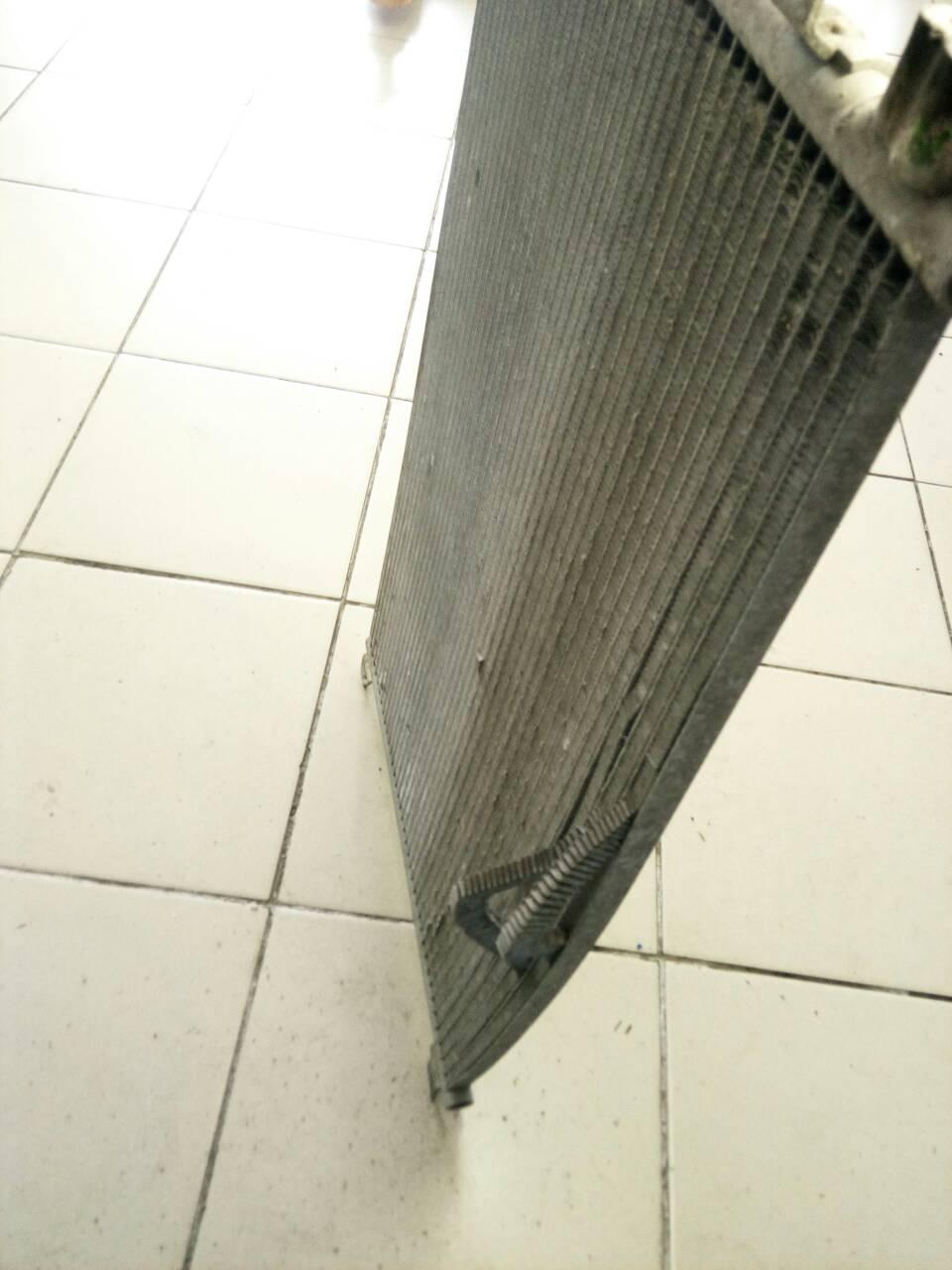

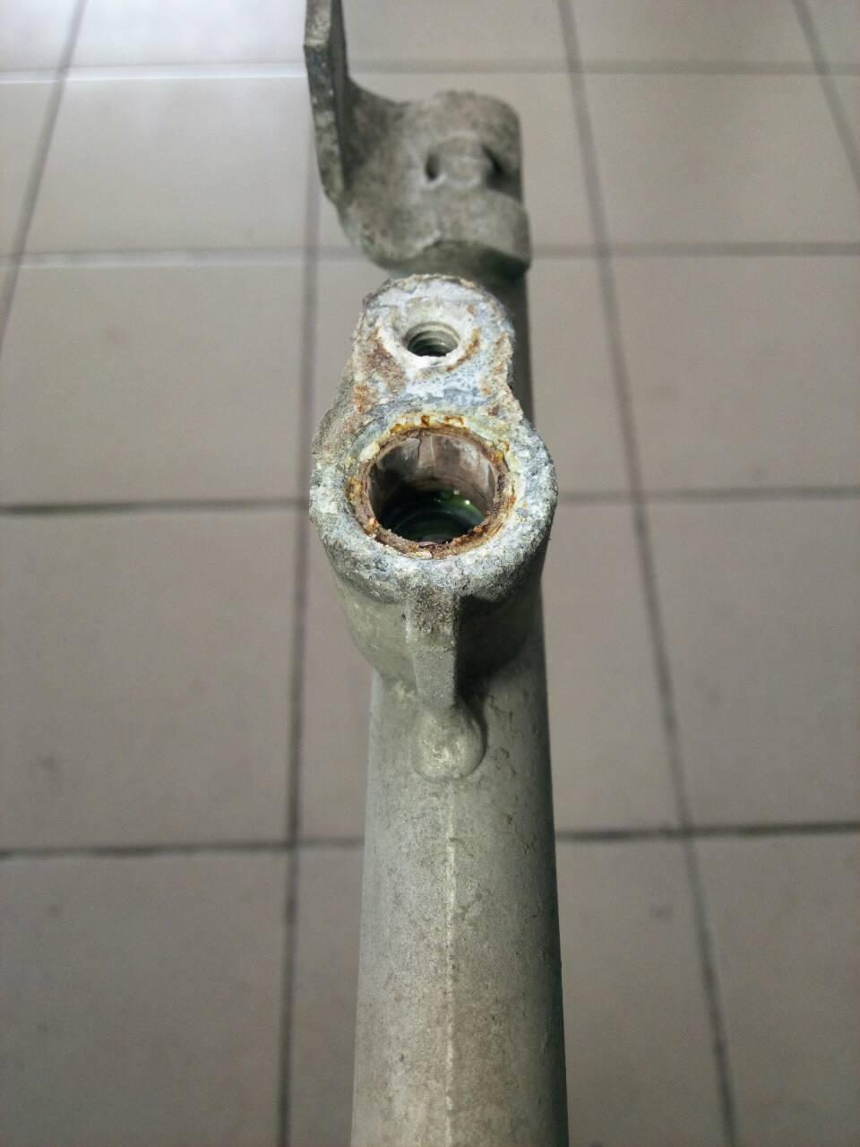

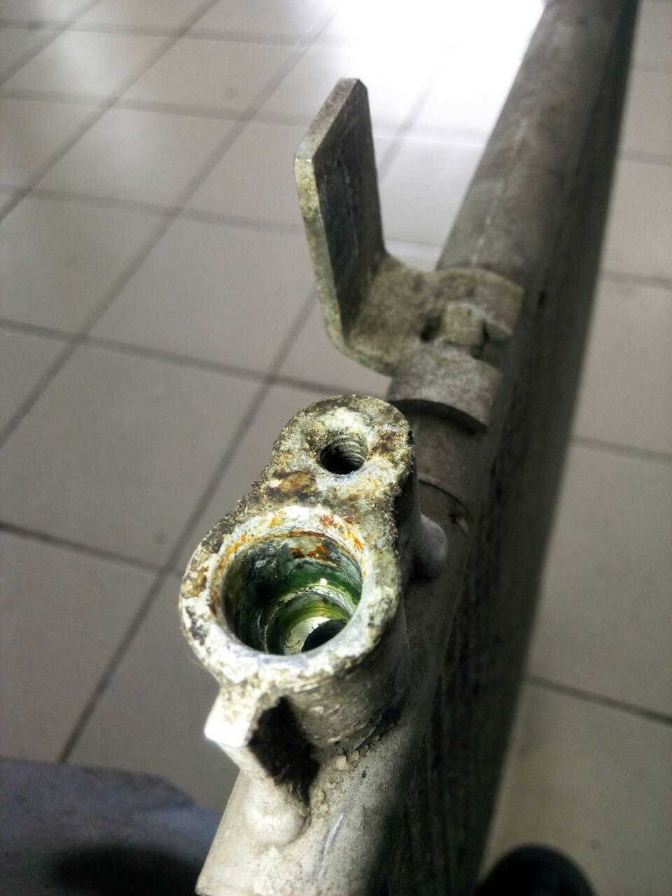

Сегодня приехал автомобиль на замену колечек на стыке трубок с радиатором кондиционера.
Пришлось заменить радиатор.
Как думаете, оправданно или "еще поездит"?

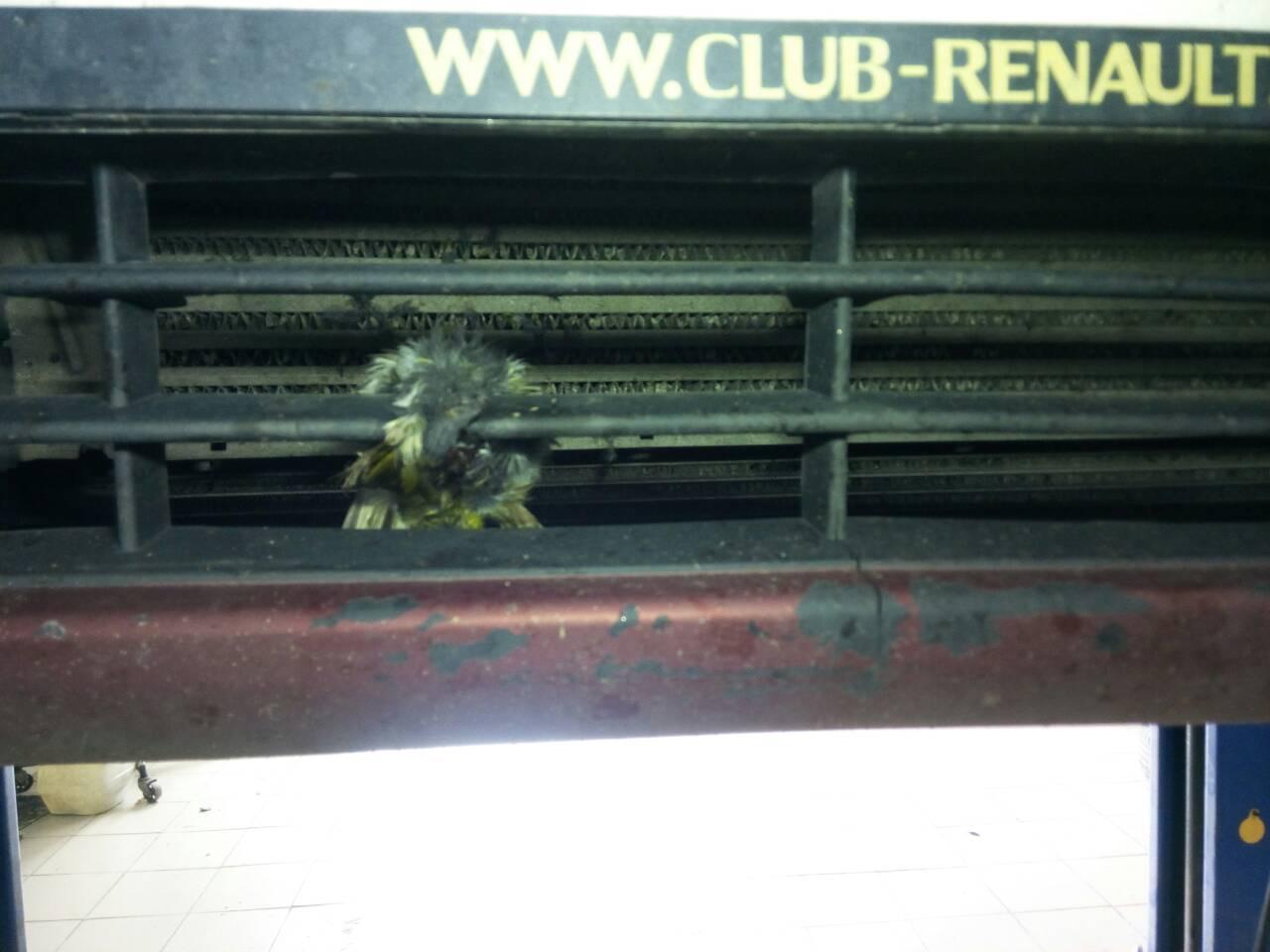

Трещина у меня такая была, а вот птички не было. Неужели мое?
9 часов назад, Shmel-jr сказал:
Птичку жалко
Фото из жизни Любиного Метана Купе как то размещал на форуме. Птички за три дня стояния машины, в бампере перед самым радиатором свили гнездо и отложили яйца. Мы были в шоке, когда все это достали из ее машинки
1 час назад, erofi сказал:
Вот, что значит знать каждую трещинку своего автомобиля ;)

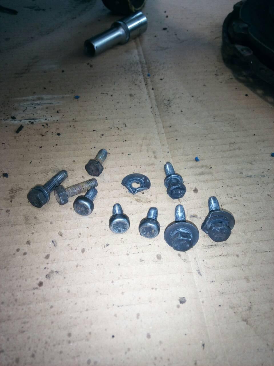

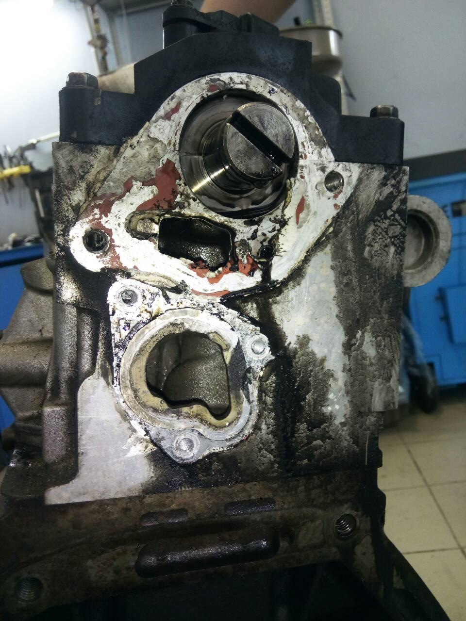

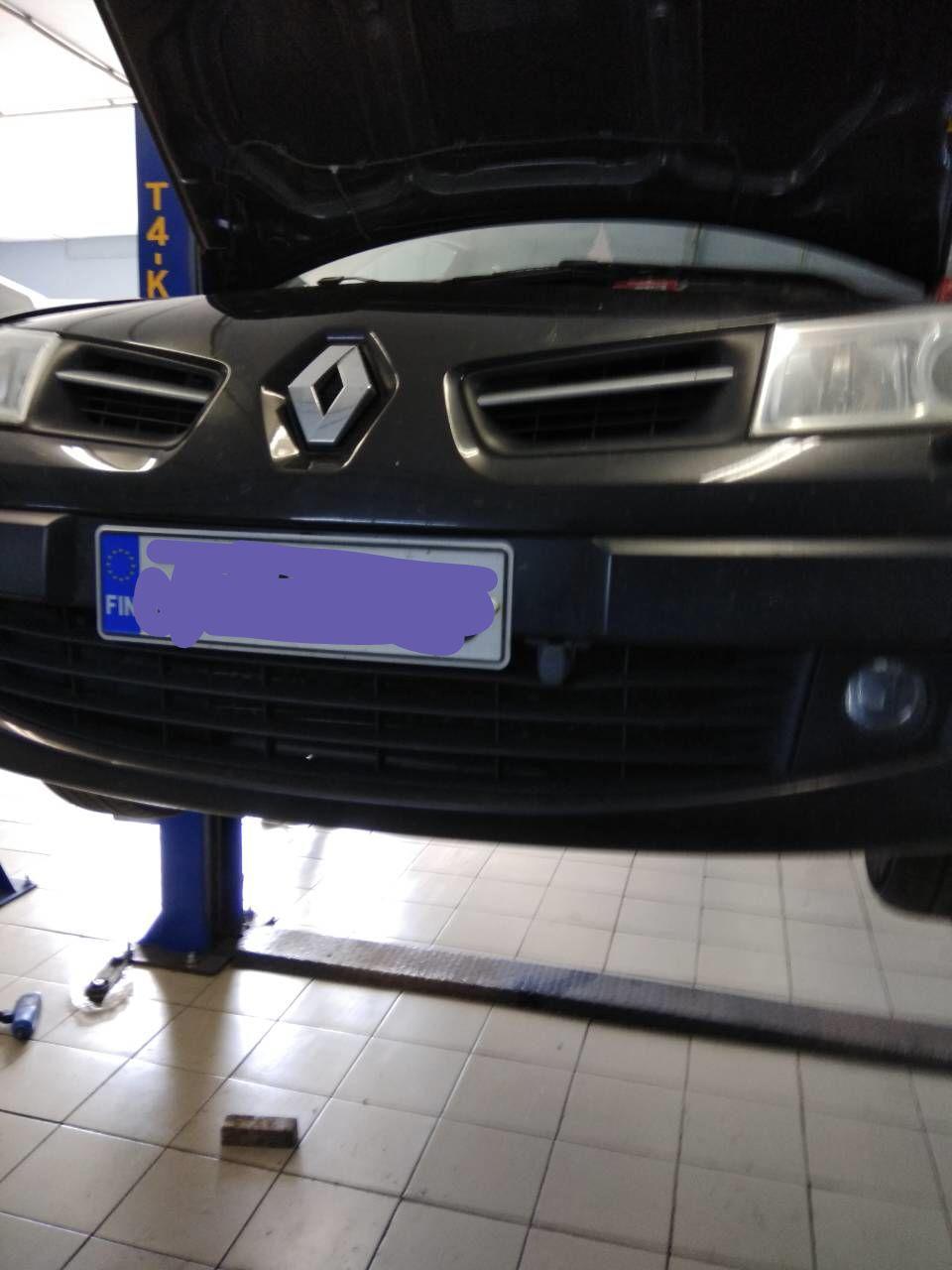

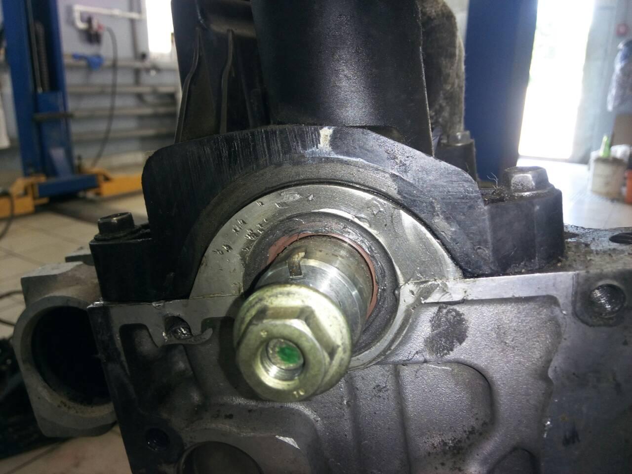

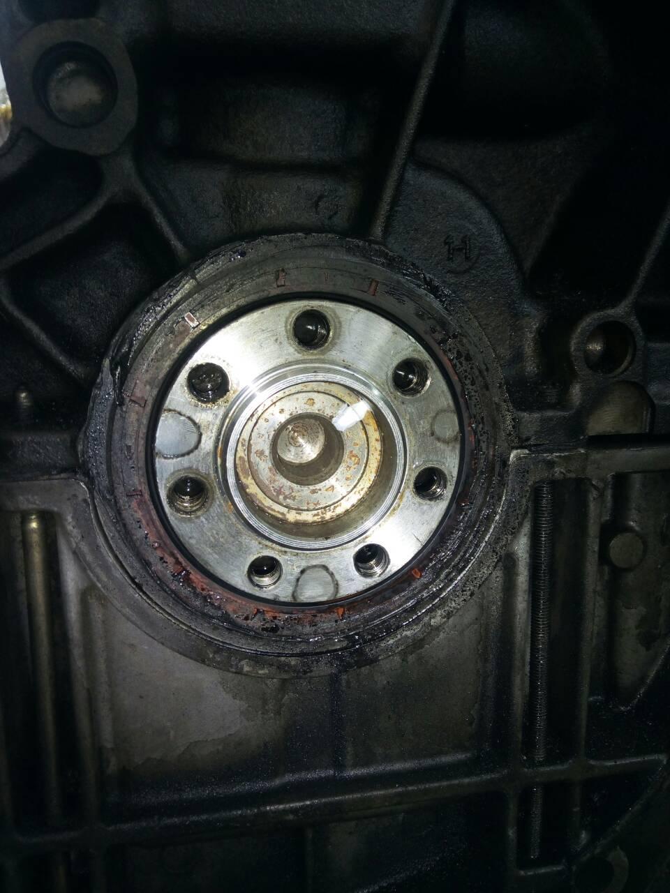

Приехал к нам меган после капиталки мотора. Проехал после "ремонта" 20т.км и прокладку гбц снова сдуло.
Все моменты при дефектовке не фотографировали, вот только самые яркие моменты.

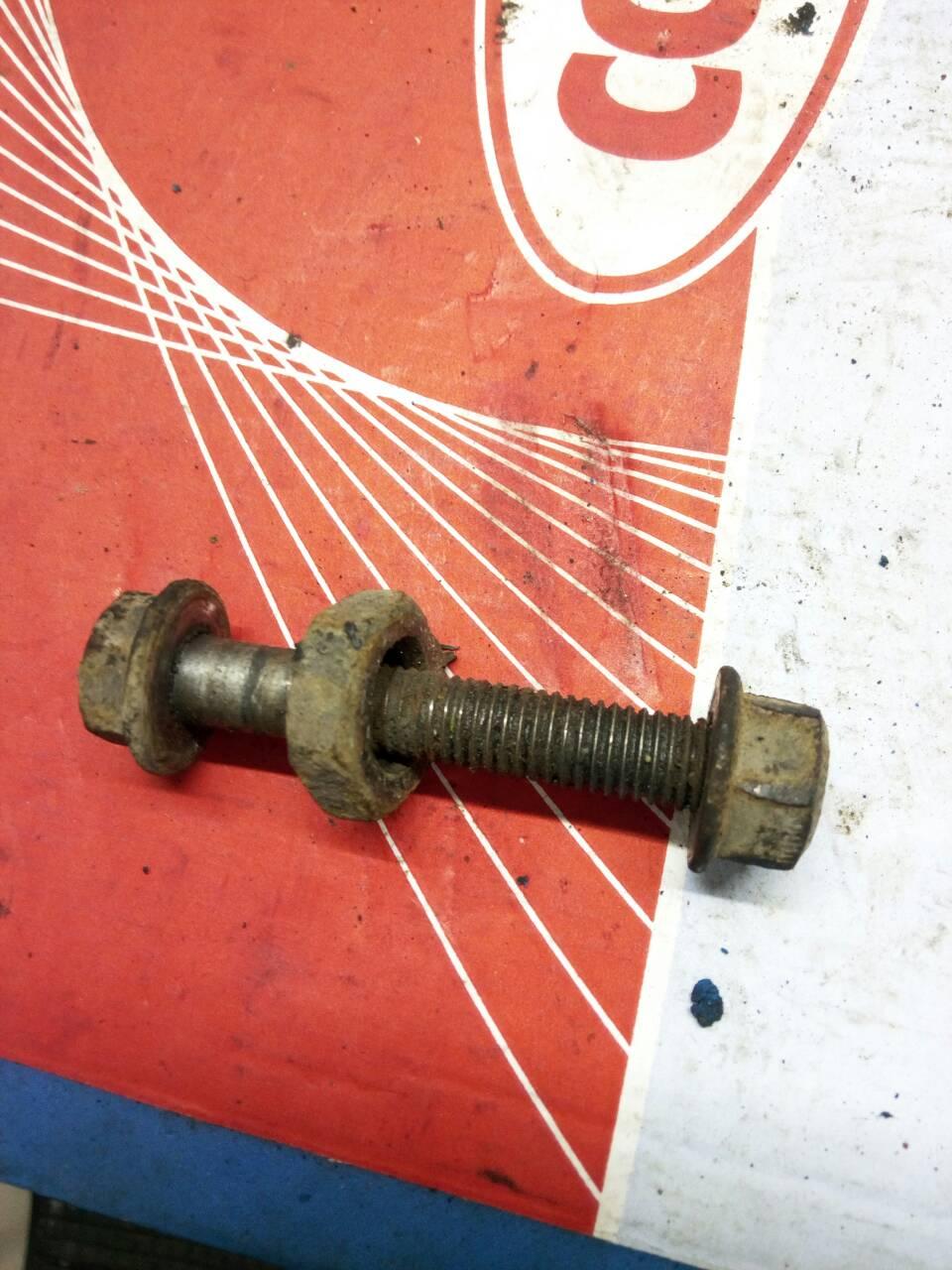

Стартер висел на одном болту непонятного происхождения
Болт с шаровой
Сцепление прикручено из всего комплекта только 3 оригинальных болта
Все сальники на герметике
Ничего особенного, просто очередной спасенный мотор.

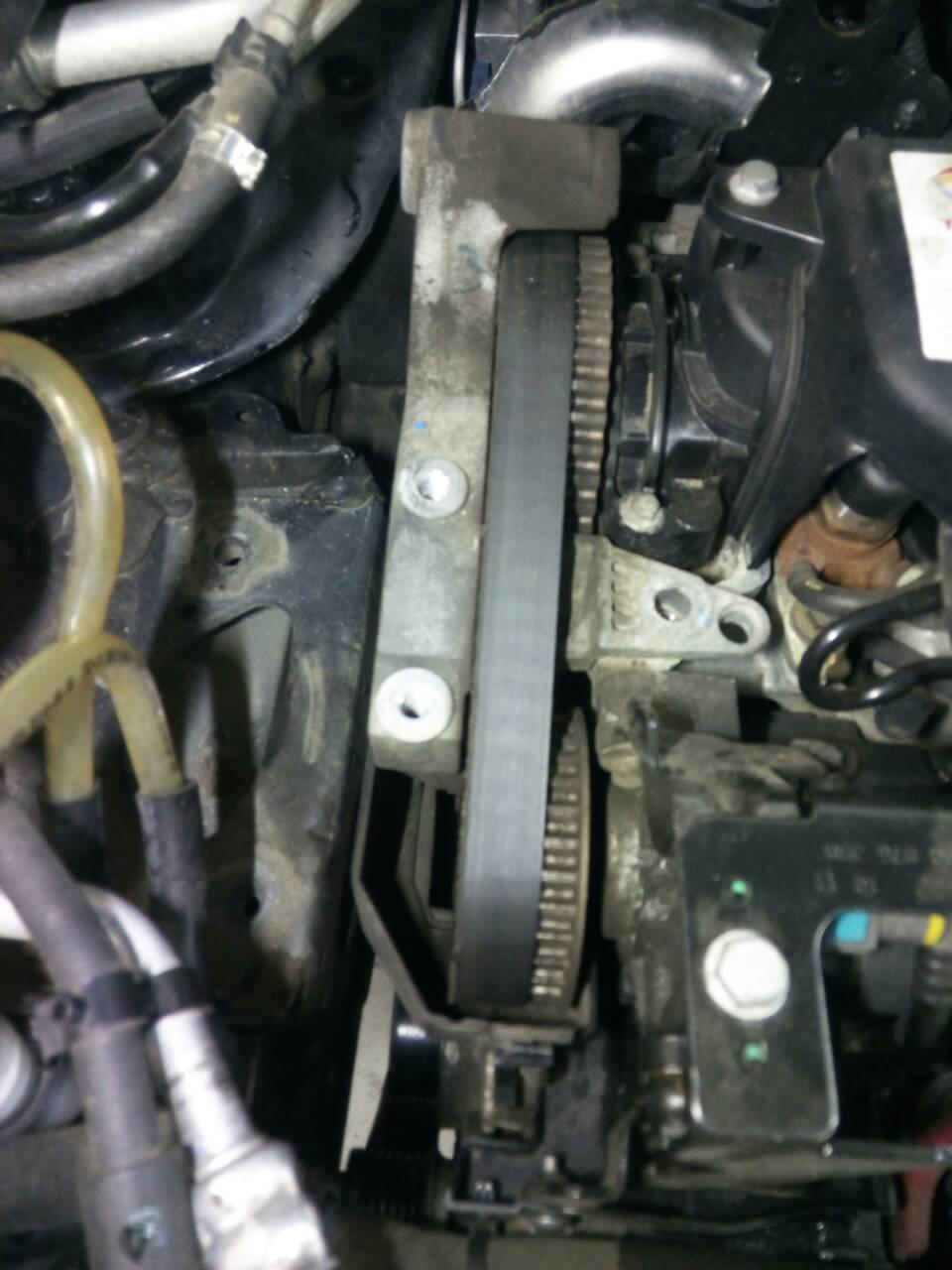

А как определили что ничего не делалось? Боюсь что некий намек, что какой то сервис пошел на прямой подлог,  очередная Ваша додумка и ничего более!  Я не исключаю, что предыдущий владелец совершил некий подлог, что написаное в бумагах было выдано за некий желаемый результат. Но, ни один нормальный сервис на такой откровенный подлог не пойдет. Я в этом убежден. Ибо, можно попасть на куда большее чем выигрыш по подлогу и обману.
А как определили что ничего не делалось? Боюсь что некий намек? что какой то сервис пошел на прямой подлог? очередная Ваша додумка и ничего более!  Я не исключаю, что предыдущий владелец совершил некий подлог, что написаное в бумагах было выдано за некий желаемый результат. Но, ни один нормальный сервис на такой откровенный подлог не пойдет. Я в этом убежден. Ибо, можно попасть на куда большее чем выигрыш по подлогу и обману.
Борис, извини, но в каком месте Артем намекал на сервис? Я, например, увидел в написанном только то, что предыдущий владелец предоставил бумаги на работы, которые на самом деле не производились и предупреждение о том, что не надо слепо доверять таким бумагам от предыдущего владельца.
Возможно я прочитал это по другому потому, что сам столкнулся с подобным, когда попытался дать посмотреть Владимиру ( @Вован Питер ) заказ-наряды от предыдущего владельца свежекупленной б\у машинки для супруги, где был перечислен целый комплекс работ, дескать проведенных почти перед самой продажей. Так он их  даже смотреть не стал и посоветовал выкинуть. И я ему поверил и, как оказалось,  не напрасно.
Не сервисы мухлюют, а продаваны.
 на руках все заказ-наряды о недавней замене ремня. А по факту ничего не делалось.
Ремень стоял оригинальный и надписи на нем читались с огромным трудом. Так они стираются только при большом пробеге.
Я поэтому и не пишу, что это был за сервис. Возможно предыдущий владелец сам напечатал бумагу, чтобы выдать желаемое за действительное
Речь шла только о том, что при покупке б/у автомобиля не надо доверять "бумагам" и сервисным книгам. Лучше все перепроверить

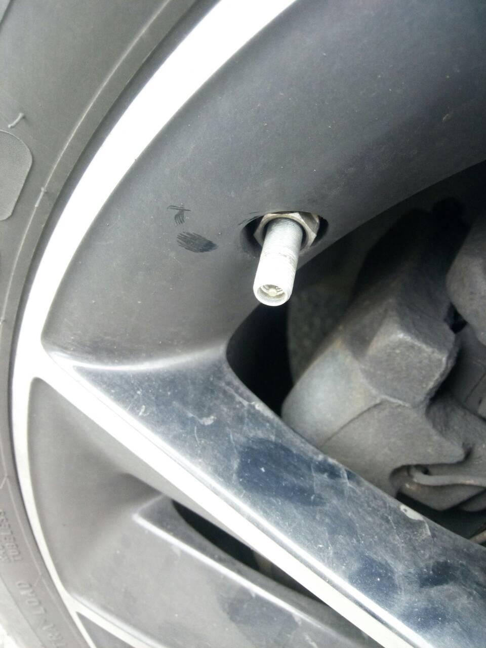

Вопрос наверно риторический, но за какую черту нищебродства надо свалиться, чтобы украсть с автомобиля колпачки штуцеров накачки колёс???
Колпачки были самые обычные
48 минут назад, Shmel-jr сказал:
Да дети балуются. Им вообще пофиг что брать и откручивать...
мы в детстве скручивали у самых вредных соседей по дому... :icecream: но то было начало 80-х...

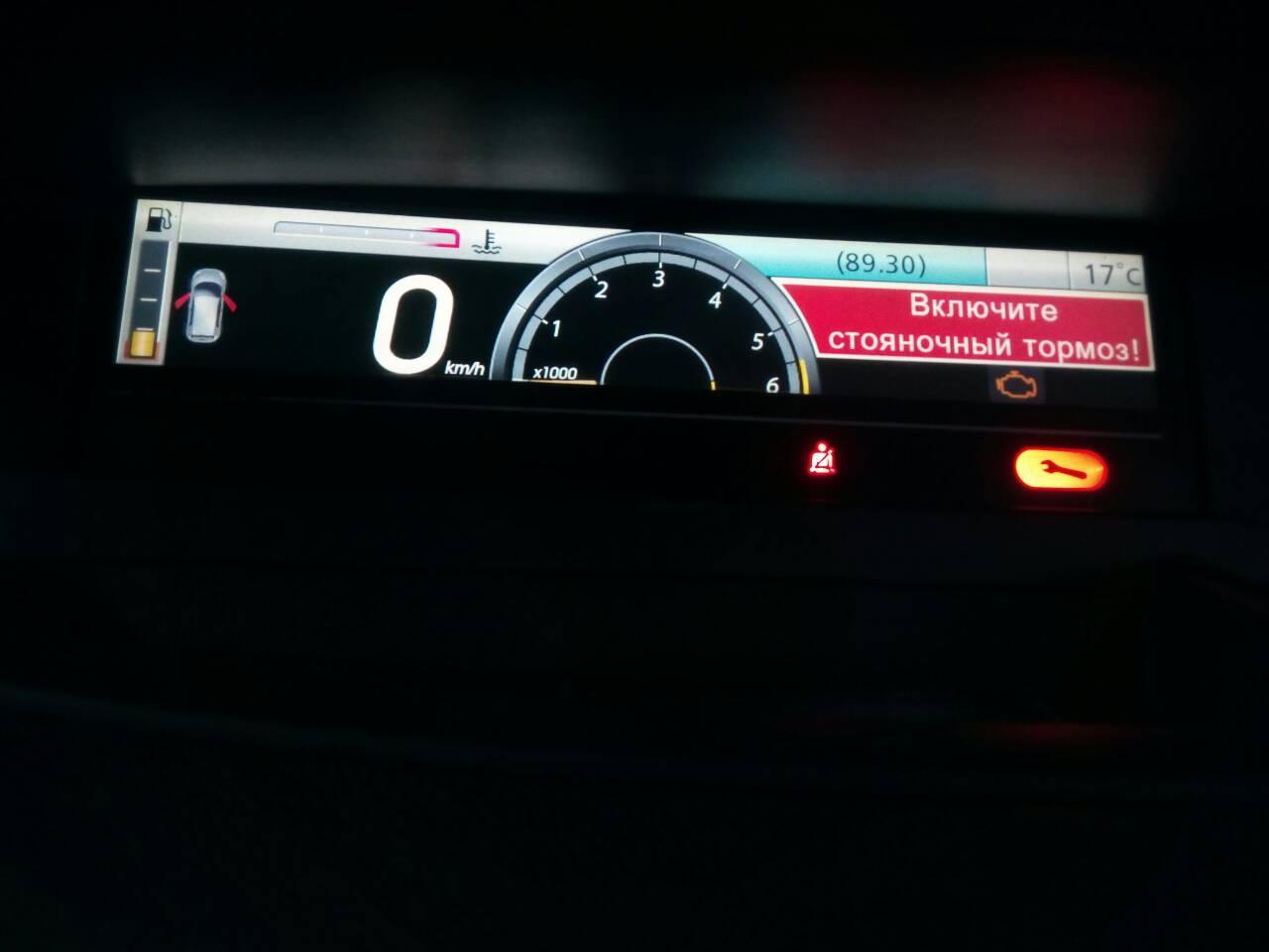

Починили внезапно потухшую приборную панель в Сценик 3. Бонусом досталась русификация :)

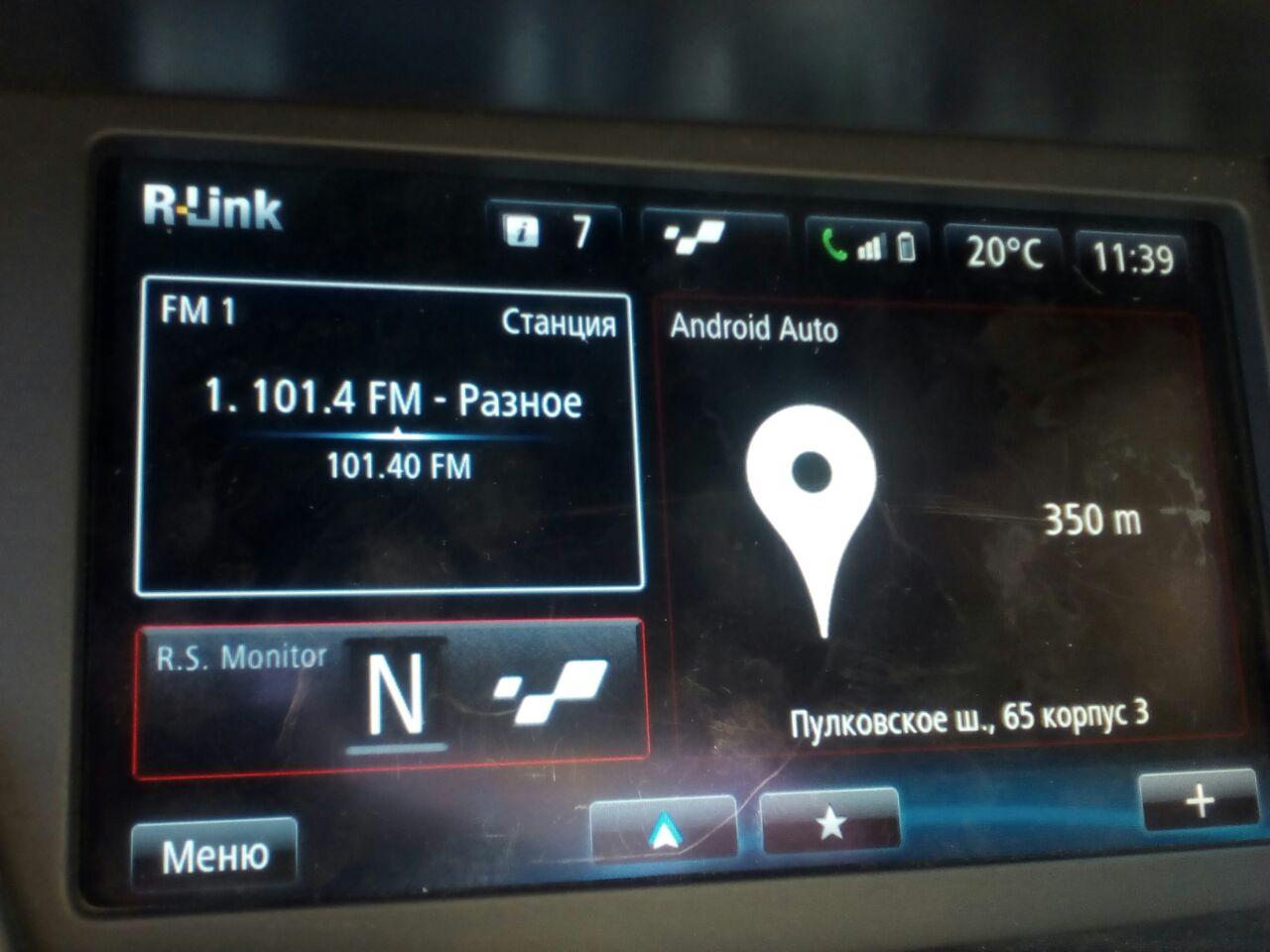

а у нас закончен еще один проект. В сценик 3 вместо том-тома внедрена система р-линк
для владельцев Меган РС и Клио РС с р-линком теперь доступна активация РС-монитора. Автомобили проданные на территории РФ почему то лишены этой полезной функции

Забыл добавить по поводу той области экрана, где написано карты не найдены.
Поскольку экран навигации был без SD-карточки, то при помощи р-линк эксплорер была изготовлена новая карточка и активирована еще одна очень полезная функция Андроид-Авто.
А раз есть нормальные гугл-карты с пробками, то платить 55 Евро за старые карты без пробок для р-линка я посчитал роскошью :)
