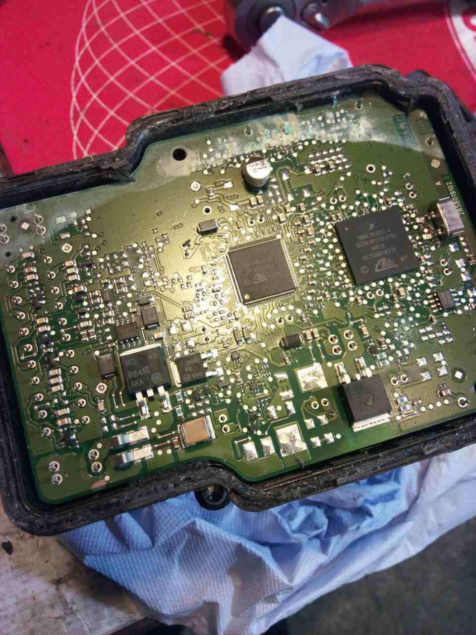

Очередная жертва скрутки пробега. Блок абс уже не спасти, только замена.
Почему так произошло? Чтобы не вешать кан-фильтр в панель приборов крутильщики пробегов лезут в блок абс и мотают еще в нем. После смотки пробега крышка приклеивается кое-как, а иногда при вскрытии еще и ломается. Водичка с жабо капает прямо на блок и получаются проблемы

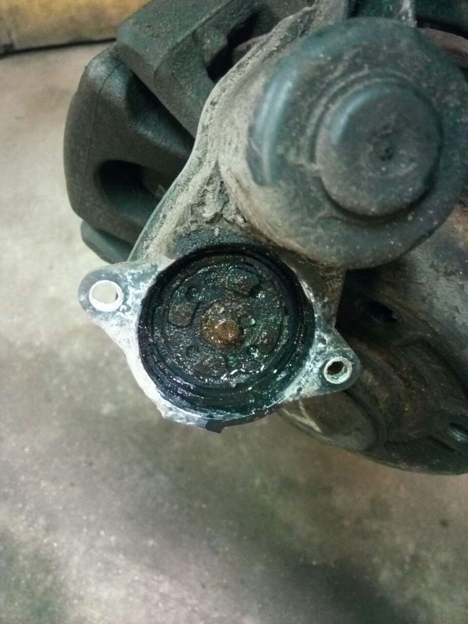

Зима в Питере еще только подкрадывается, а уже пошли проблемы с неубиваемыми моторчиками ручника на меганах/сцениках 3 поколения. Наша Питерская соль особенно ядреная.
Хорошо, что в запасе лежат такие новые :)

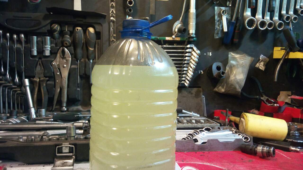

Граждане! Будьте внимательны на заправках и всегда сохраняйте чеки. За всю сеть говорить не берусь, но вот это солярка Лукойл. Стоит уже неделю в тепле и даже не пытается стать прозрачной. Слили с бака во время одного из ремонтов топливной
Отдайте на экспертизу, даже интересно, почему не расслоилась.
1 час назад, Shmel-jr сказал:
В питерском лукойле такое залили или где то в другом месте ?
4 часа назад, алексей110 сказал:
Пригород СПб
4 часа назад, god1941 сказал:
Экспертиза это дорого. Да и зачем? Чеков нет, автомобиль починен.
Дорогое любопытство получается
У меня на такой фигне с лукойла сосед двигатель поменял.
1 час назад, kkmark сказал:
Здесь обошлось форсунками и до этого человек зачем-то купил тнвд (пытался сначала сам починить)
В 14.12.2017 в 11:23, Shmel-jr сказал:
У меня так вообще все чеки с момента покупки авто лежат, благо в дверях есть хороши кармашки для их хранения.
Он поймал гидроудар. Так что повезло.

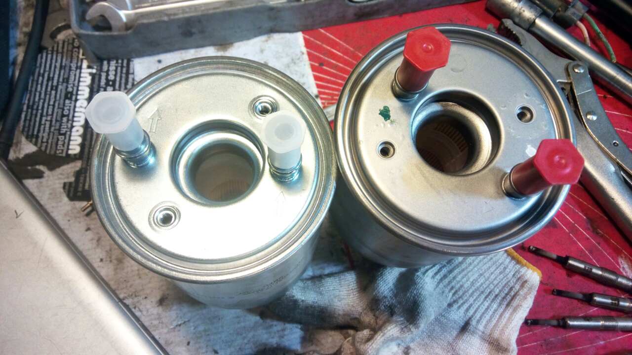

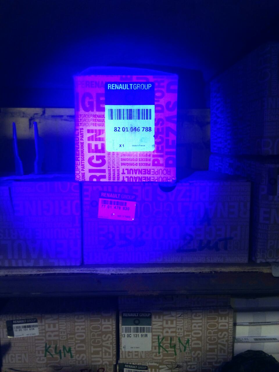

У нас для Вас очередная подделка топливного фильтра. Определить подделку очень легко: во-первых, китай очень блестящий, во-вторых, у кого есть ультрафиолетовый фонарик можно подсветить "оригинальную" этикетку. При подсветке настоящий оригинал темный и имеет точки, рандомно нанесенные на этикетку. Подделка ярко засвечена и все, т.к. печатается на обычной бумаге

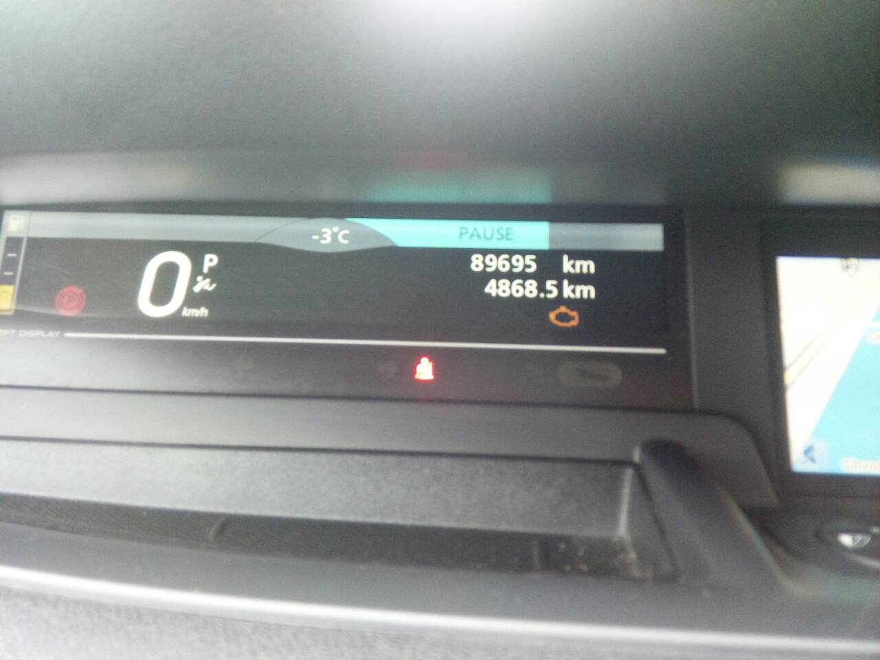

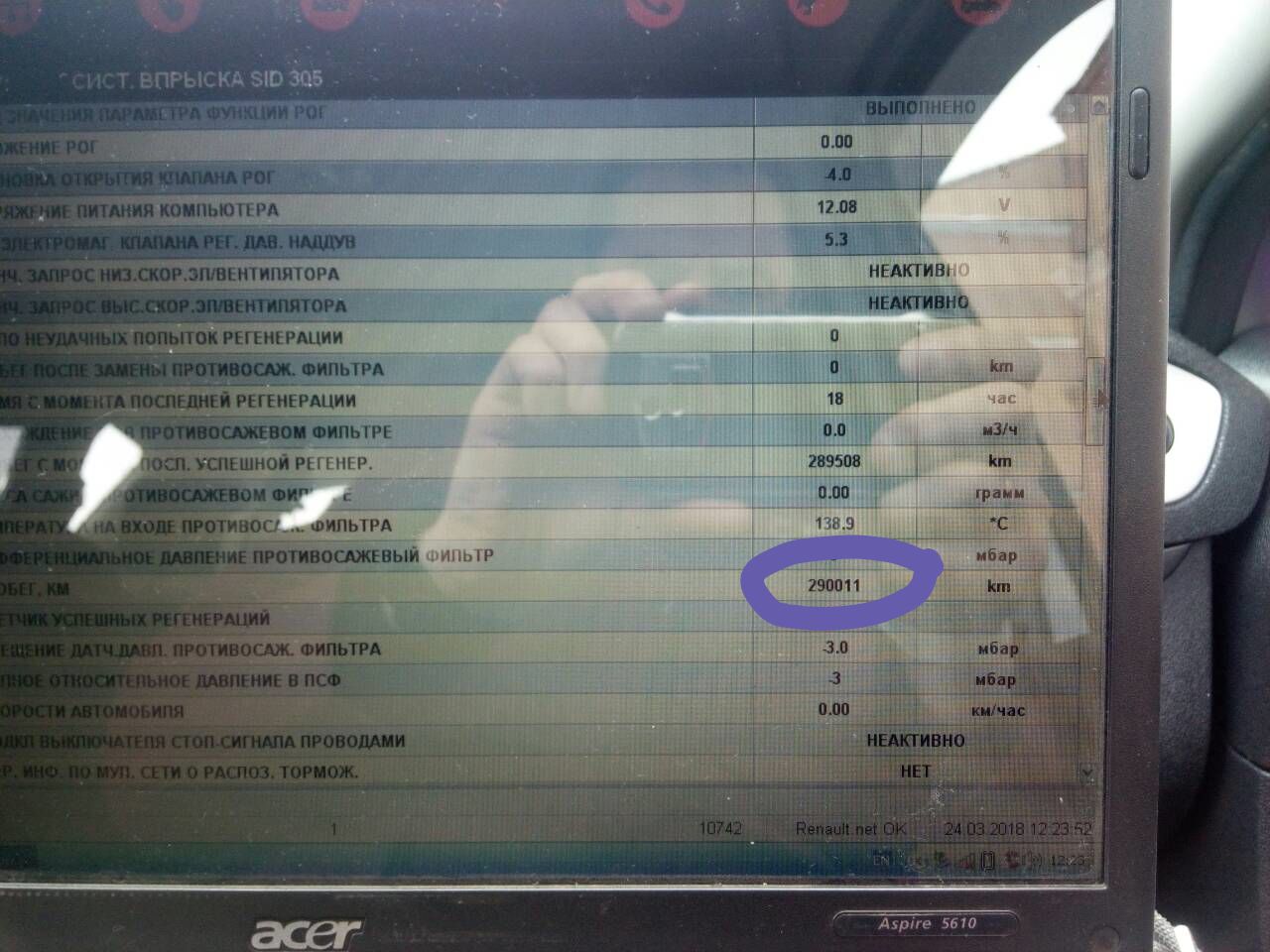

У нас сегодня автомобиль, претендующий на звание чемпиона по скрутке пробега.
Рено сценик 3 с роботом. Как сказал новоиспеченный владелец - купил он его, цитата:  "в автосалоне в конце Софийской ул."
Скручено 200т.км.
В очередной раз убеждаемся в том, что красивая вывеска не всегда хорошо и лучше сделать независимую диагностику перед покупкой, а не после
Теперь человек мечтает о том, как быстрее продать это чудо, поскольку сцепление уже подошло
Ну вообще, если салон известный, то можно расторгнуть дкп, провести экспертизу и всего делов. А чему удивляться, для машин 09-11 год этот пробег норма, а не открытие. Да даже 200 для них норм.

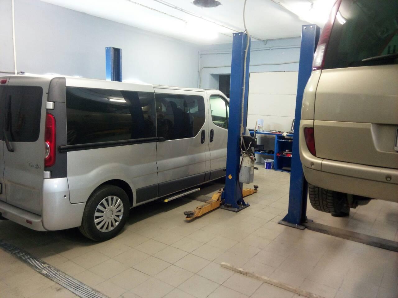

Потихоньку осваиваемся на новом месте.
Сегодня был автобусный день. Обе машины с дизельными моторами м9r. А трафик примечателен тем, что это чистокровный passenger, да еще и лонг и самое главное оригинальный пробег 39т.км. Приехал неделю назад из Германии. Заглянув под днище это видно сразу - там просто все новое
Куда переехали?
Выглядит очень и очень симпатично и вполне даже презентабельно.  Молодцы!
Хорошее помещение. Светло. Сток для воды. Потолок низковат, не?
Молодцы!
7 часов назад, erofi сказал:
Куда переехали?

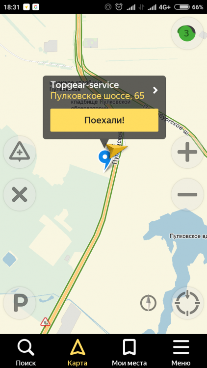

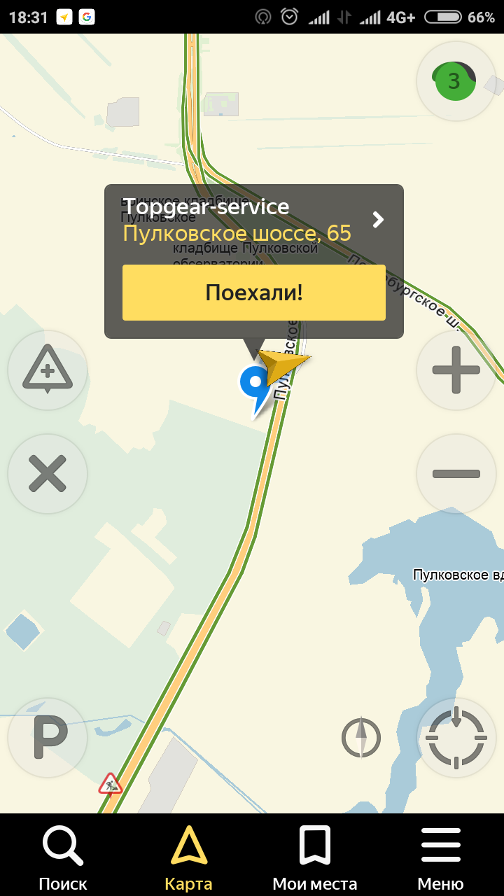

Пулковское шоссе, 65
6 часов назад, Morze701 сказал:
Это еще получилось опустить вниз полы и залить все заново. Сценик поднимается без проблем до упора подъемника и ничего не задевает
Старались перейти на совершенно иной уровень. Но сделать надо еще много по помещениям
Даже яндекс теперь про нас знает :)

Артем, так это вы на территории Пулковской обсерватории находитесь?
Да

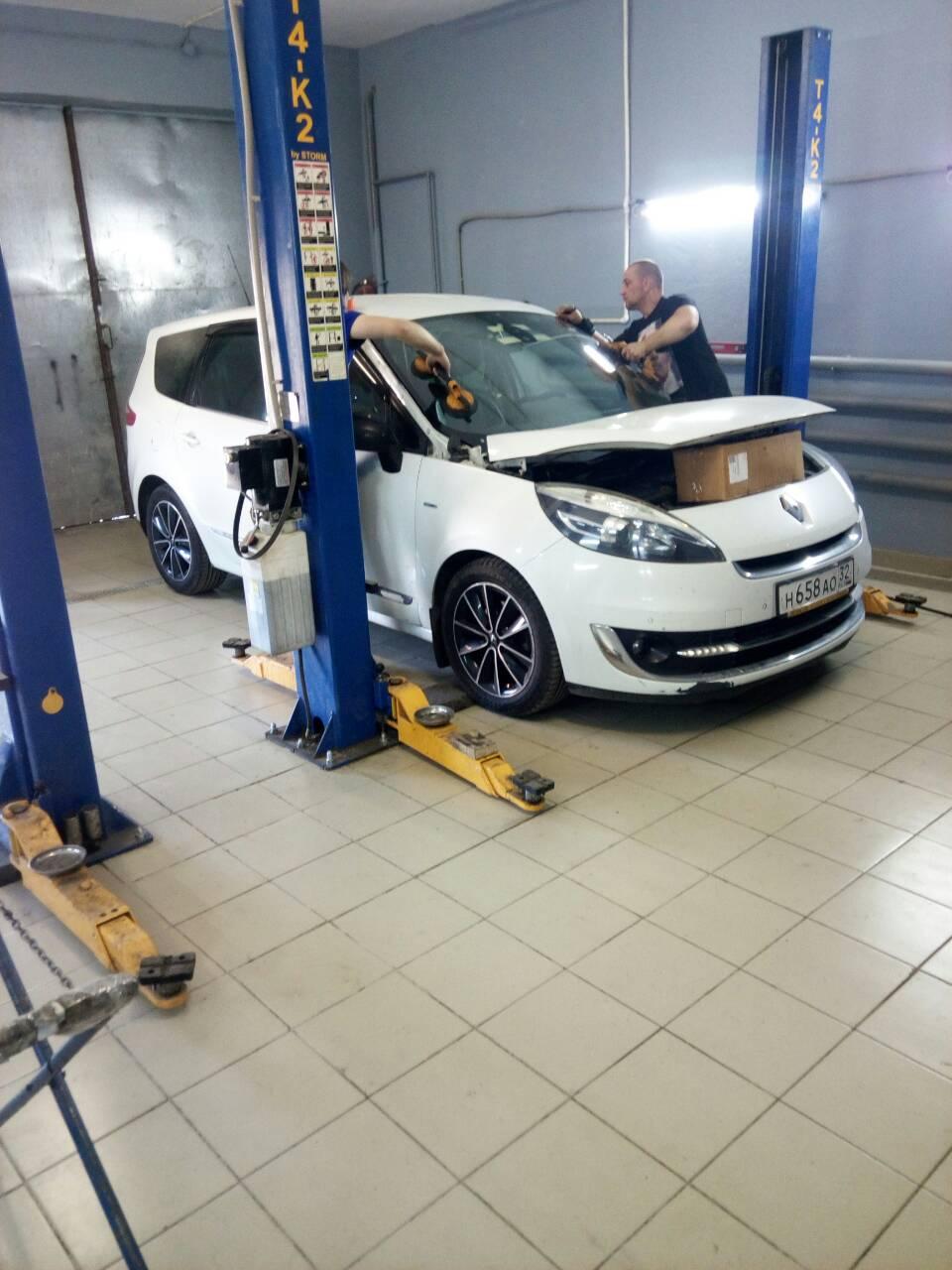

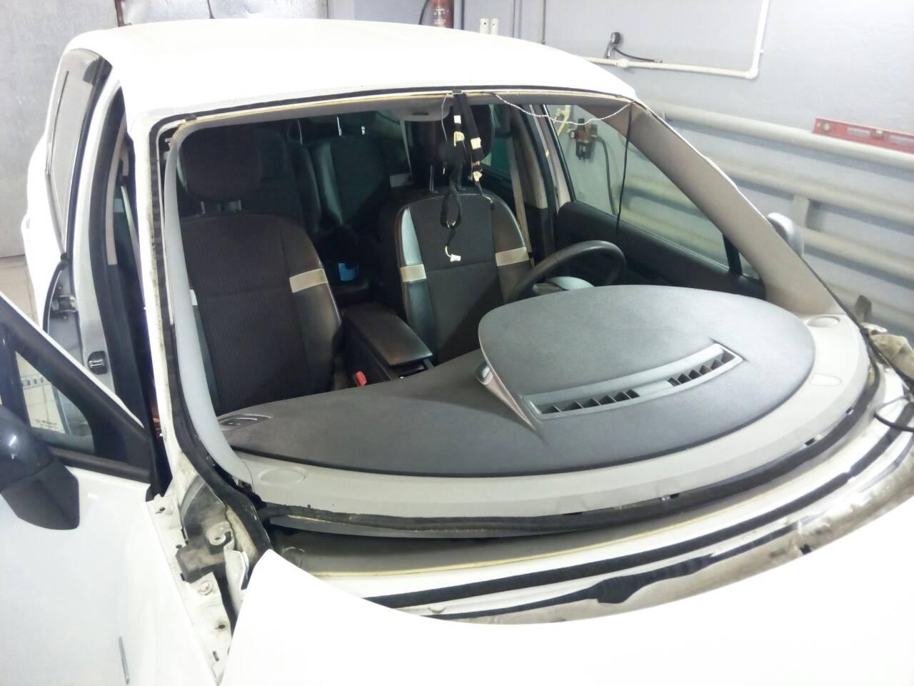

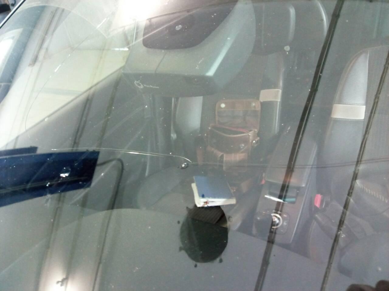

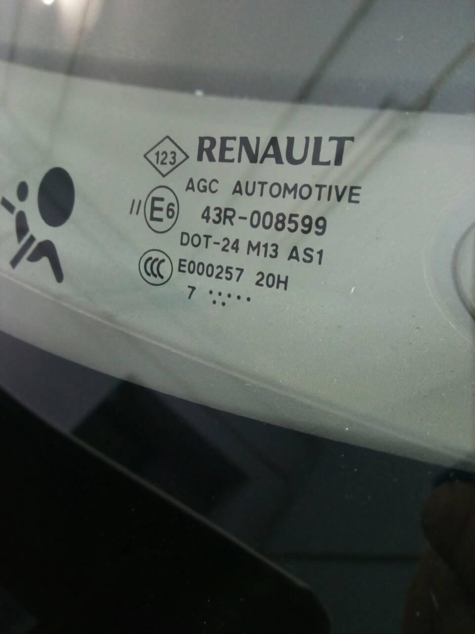

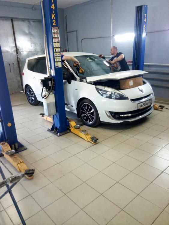

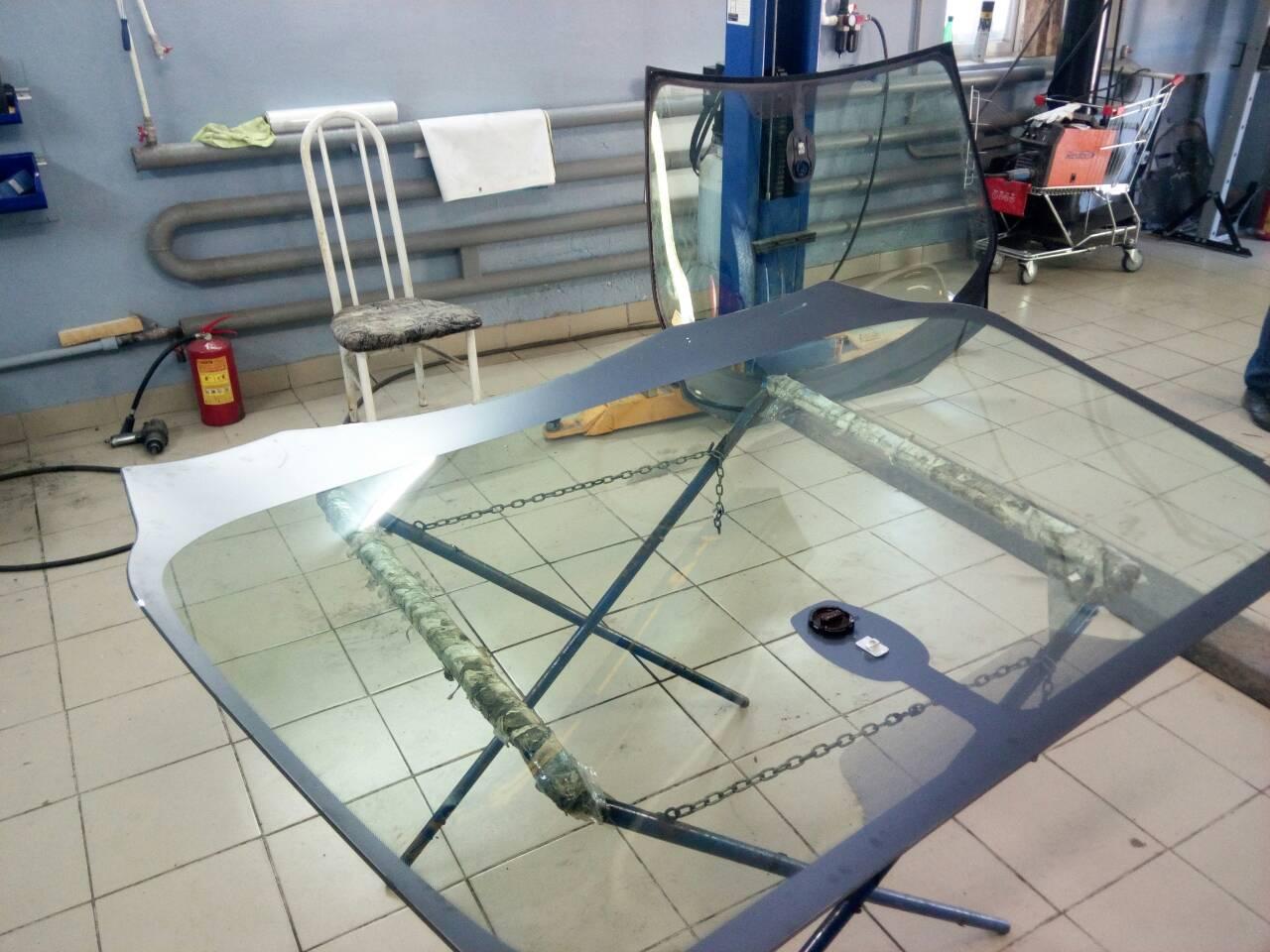

Выдалась свободная минутка и отремонтировал сколы на лобовом стекле своего автомобиля
То бишь, переклеили стекло?  Или реально ремонтировали сколы и для этого стекло вырезали и вклеивали потом :huh:
17 минут назад, Полковник сказал:
Вклеили новое оригинальное. Ремонтировать там было нечего

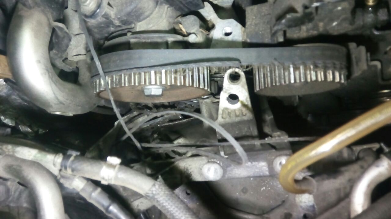

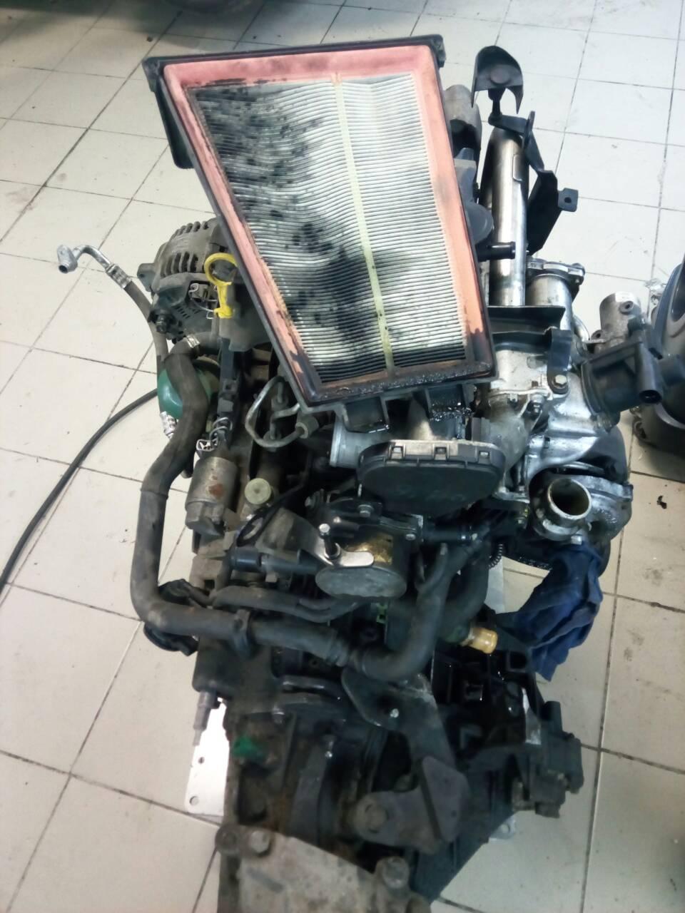

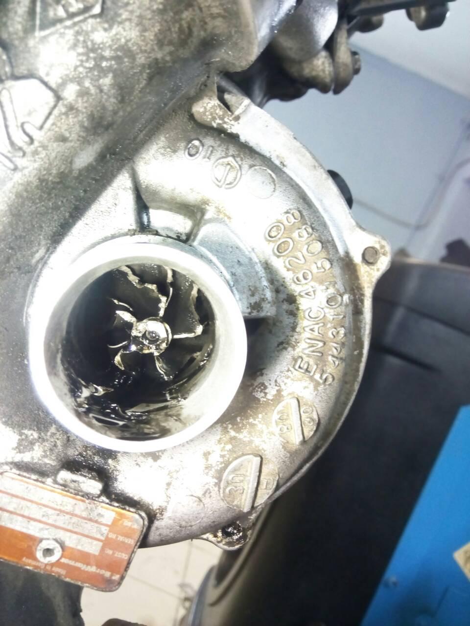

На новом месте отпраздновали первое снятие мотора. Турбина совсем устала после того, как двигатель пошел вразнос.
Как говорится и не такое с колен поднимали. Починим
27 минут назад, Shmel-jr сказал:
Фильтр бы надо заменить))
Владелец авто сказал ненадо, т.к. совсем недавно менял :)
58 минут назад, Shmel-jr сказал:
Правильно сказал ненадо, рано еще, процентов на 40 еще тока черный, походит))

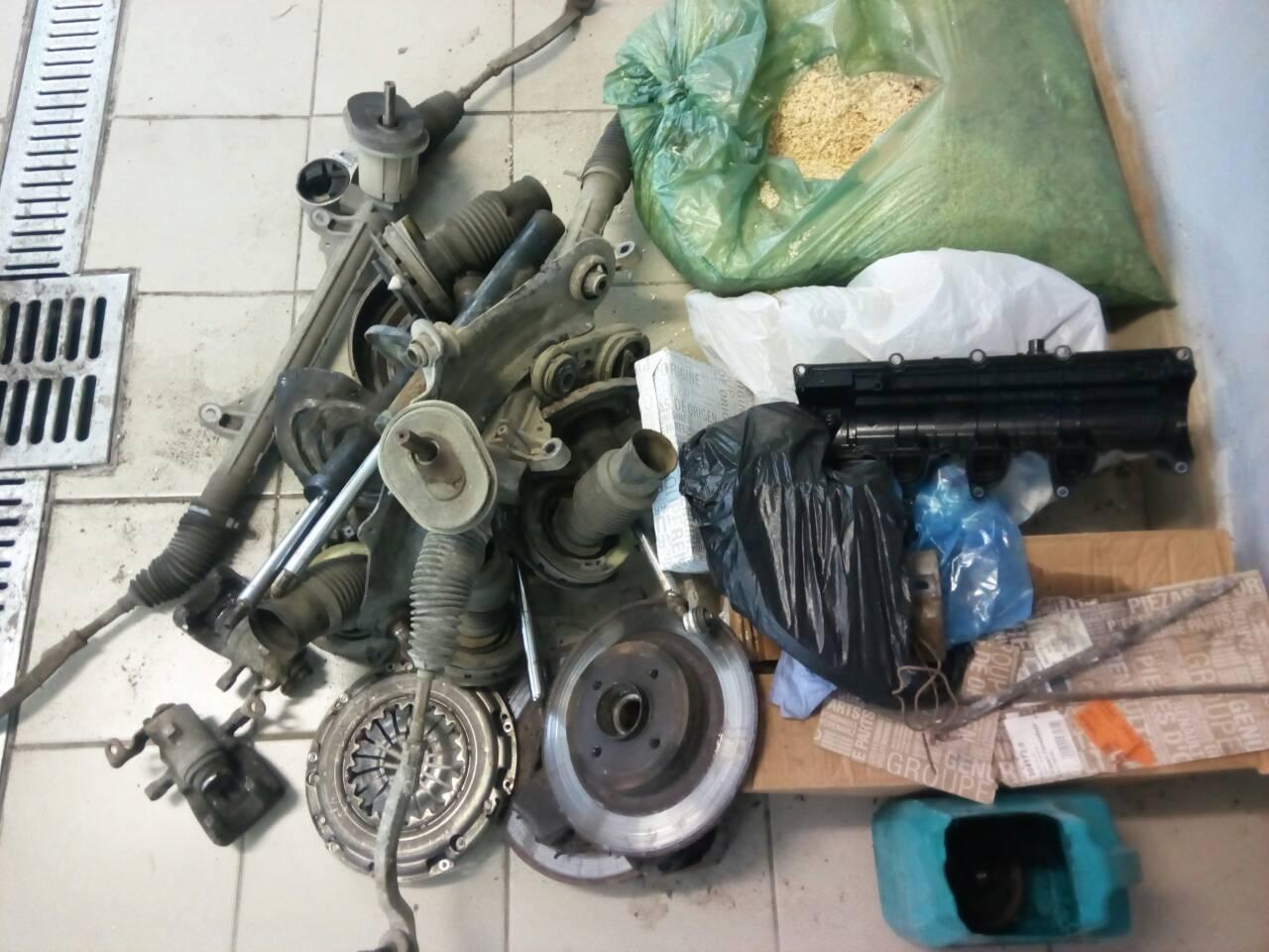

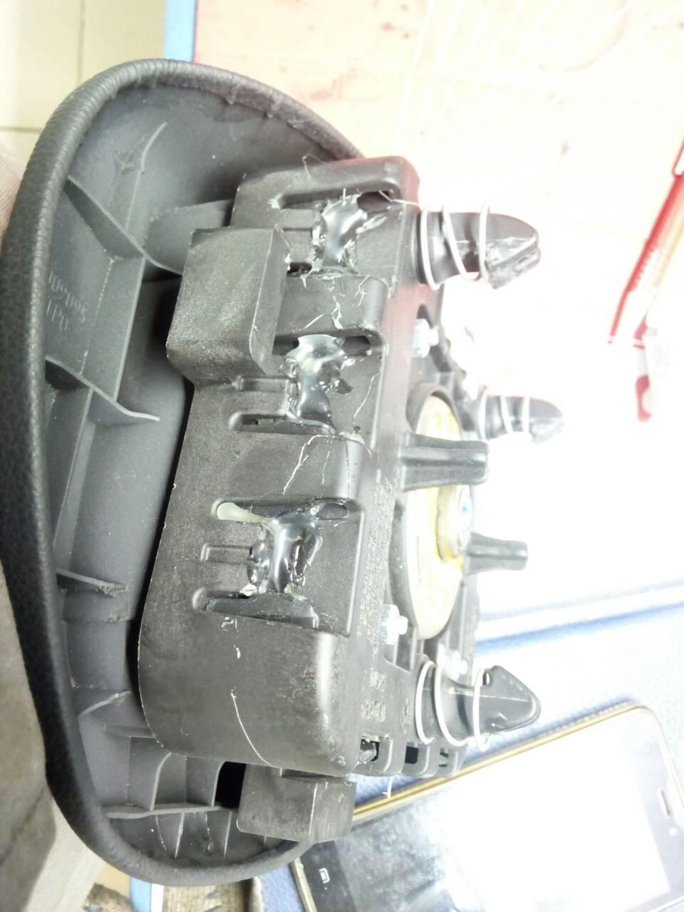

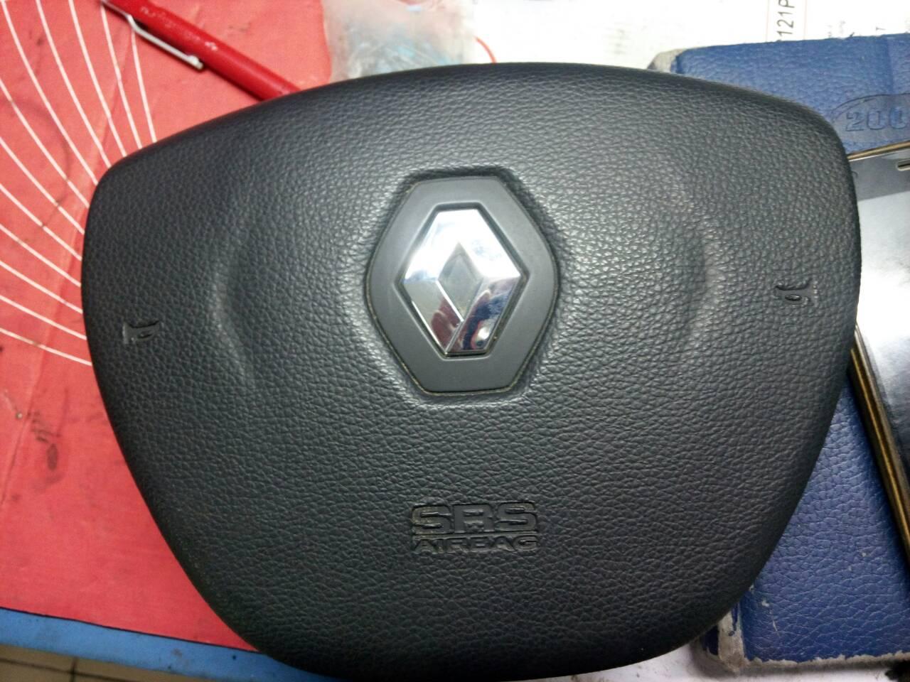

Выходные выдались работами по подвеске и тормозам. Кучка металлолома образовалась приличная. Все это было заменено на новые ОРИГИНАЛЬНЫЕ детали, которые как всегда в наличии. И только клапанная крышка, поджаренная прогоревшей "оранжевой трубкой" портит идиллию :-)

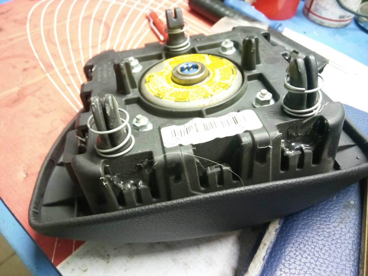

Граждане, не ленитесь перед покупкой автомобиля делать диагностику, иначе есть шанс купить транспортное средство опасное для здоровья.
Вот наглядный пример "экономии" подушка как бы есть, но это всего лишь муляж. С пассажирской стороны то же самое. Термоклей наше все
