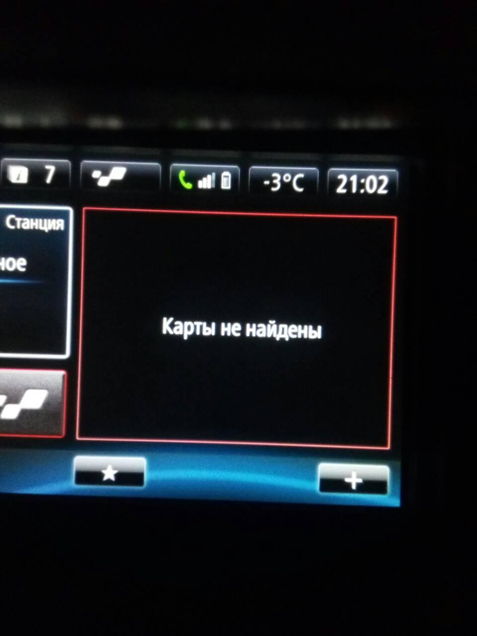

Забыл добавить по поводу той области экрана, где написано карты не найдены.
Поскольку экран навигации был без SD-карточки, то при помощи р-линк эксплорер была изготовлена новая карточка и активирована еще одна очень полезная функция Андроид-Авто.
А раз есть нормальные гугл-карты с пробками, то платить 55 Евро за старые карты без пробок для р-линка я посчитал роскошью :)

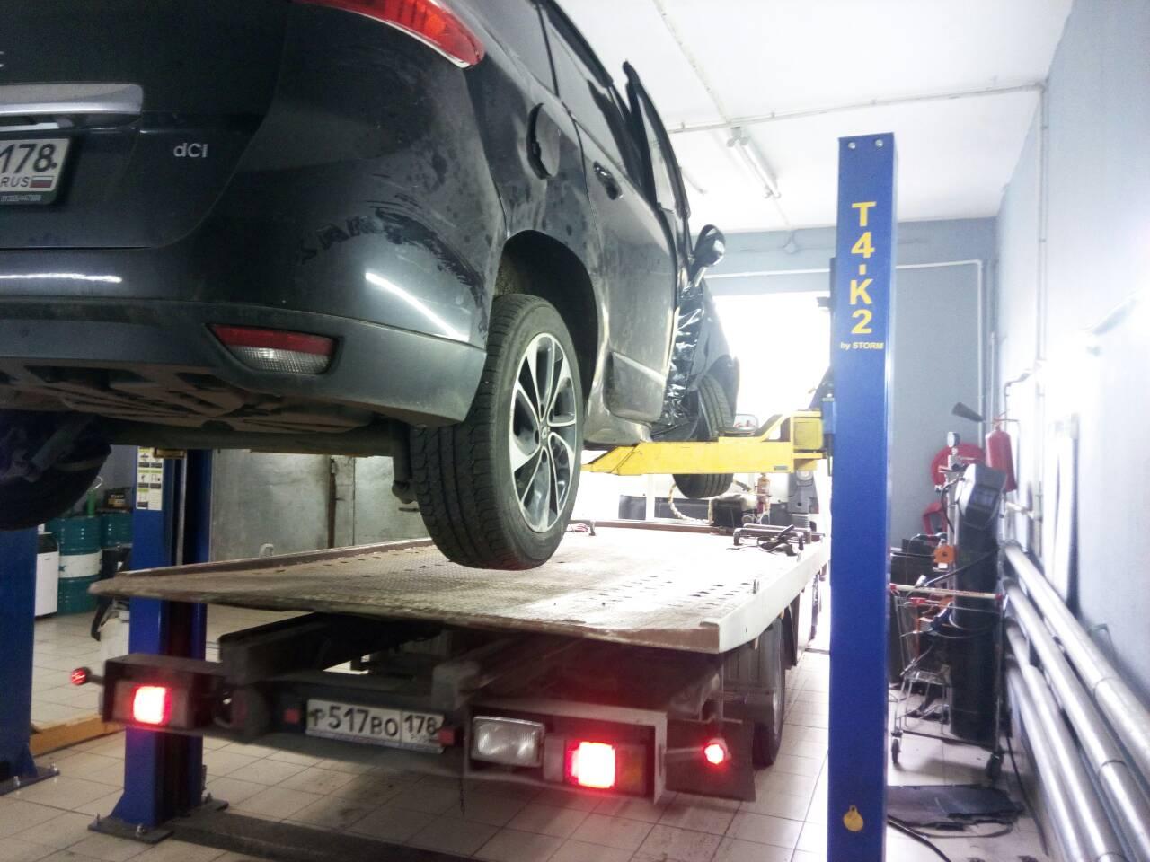

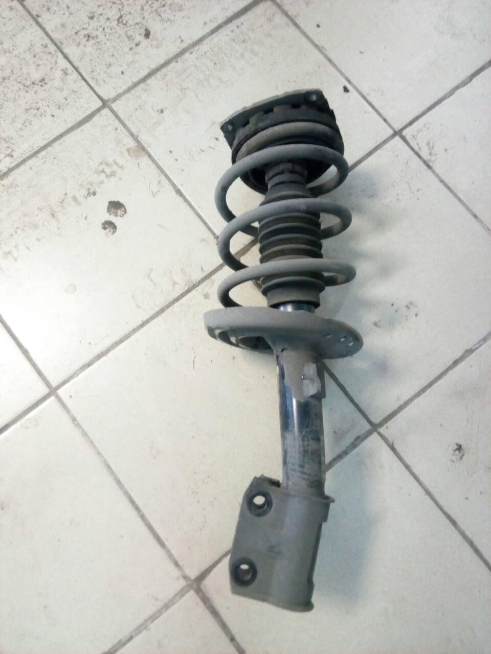

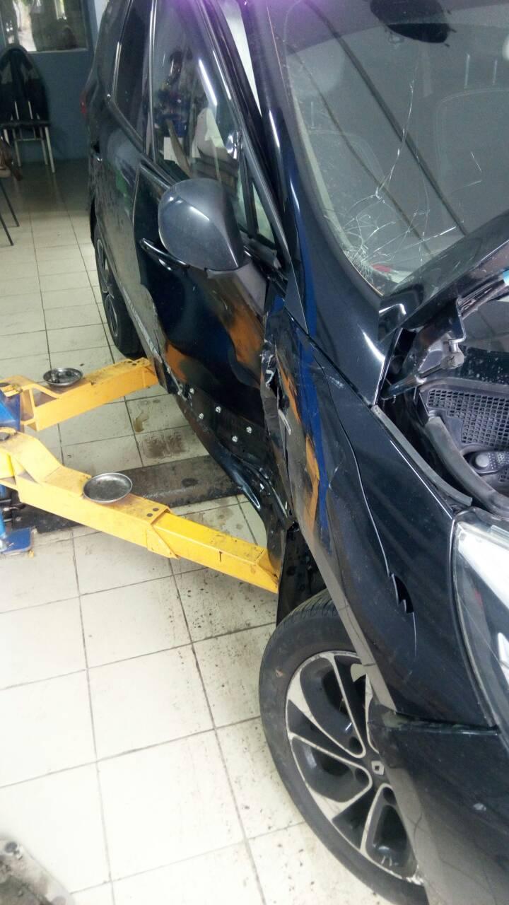

В последнее время на дорогах Петербурга слишком много аварий. Вот и нашему постоянному клиенту досталось. Автомобиль был обездвижен и пришлось его вешать на подъемник прямо с платформы эвакуатора. Теперь хоть колеса стоят ровно и можно своим ходом доехать до кузовного ремонта.
ЗЫ: порваную рулевую тягу и остальные дефекты ходовой не стал уже фоткать
Берегите себя и будьте внимательны на дороге
13 часов назад, Shmel-jr сказал:
Круто. Впервые такое увидел (((
По фоткам выглядит как тотал. Неуж то восстановят?
владелец авто в раздумьях - продать как есть или починить. Ремонт таких повреждений обойдется минимум в 250т.р.

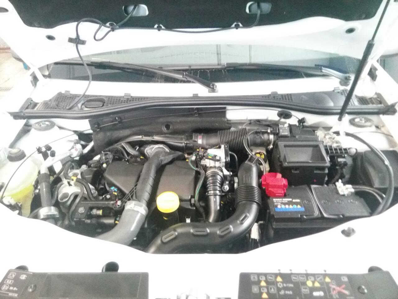

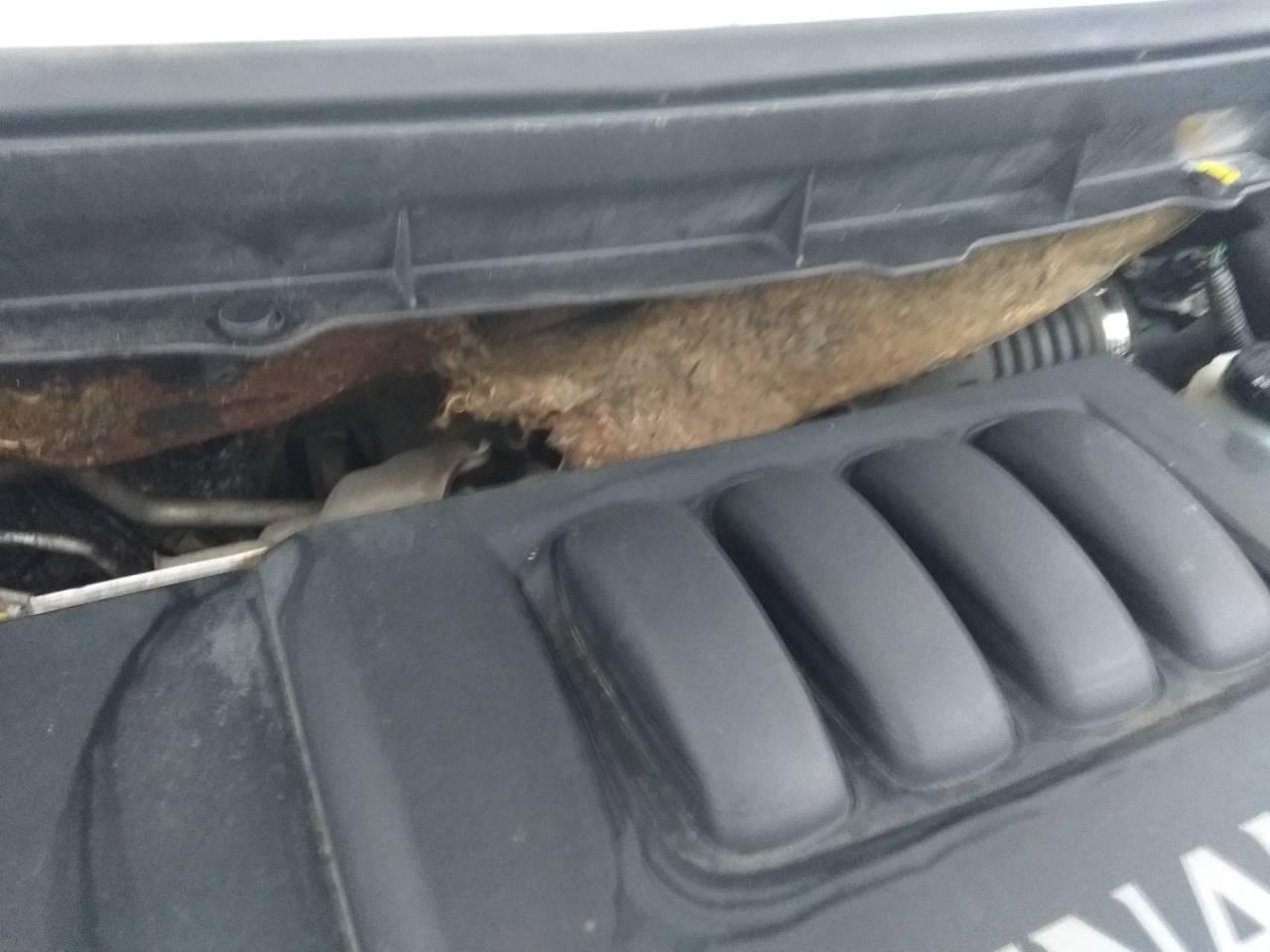

Дастер только из салона с пробегом 500км сразу к нам на установку сетки в бампер.
Сетка всегда в наличии двух цветов - серебристая и черная

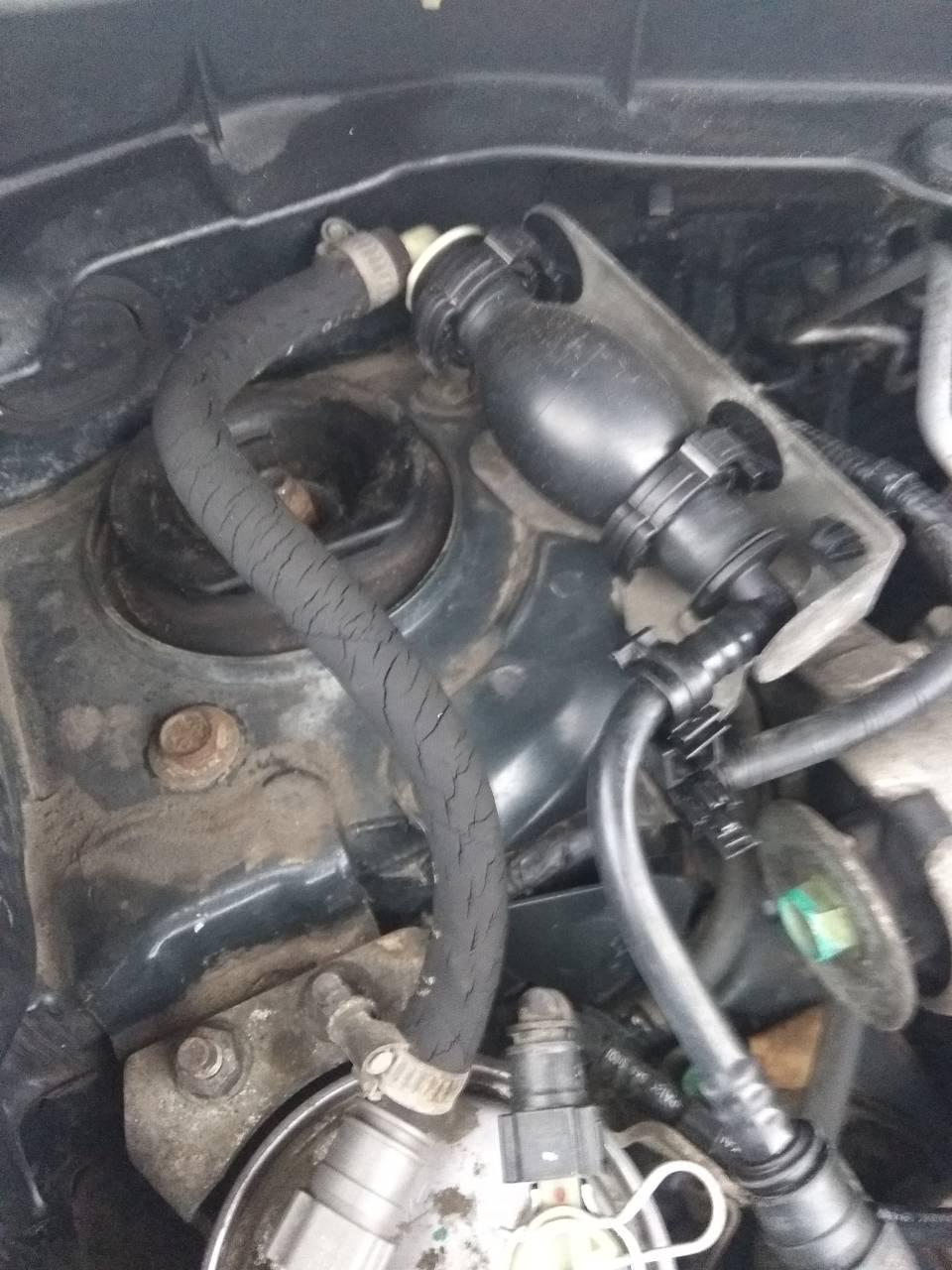

А что у них с трубкой на жиклеры омывайки? какие чудные кружева и петельки... Наверное как раз, что б на водительскую лило хуже...
не знаю. Обратили внимание на то, что за аккум ставят на заводе. Акком называется. Видел такие в Ленте - одни из самых дешевых
бери идею для доработок =) уверен будет лучше лить. странно что на заводе такую мелочь не замечают

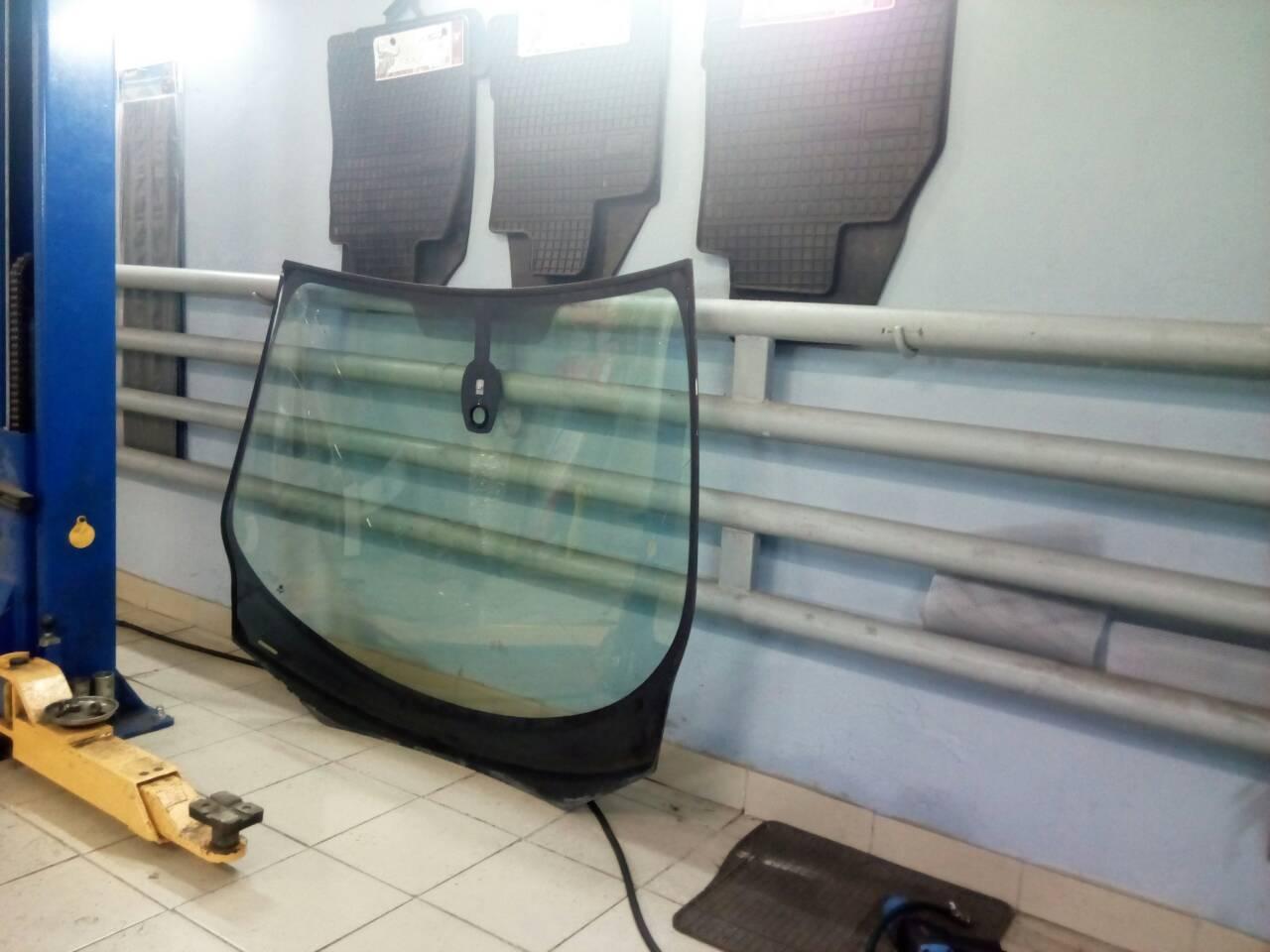

Очередной гранд сценик обзавелся новым лобовым стеклом.
Стекла всегда наличии не только на сценики, но и на меганы :)

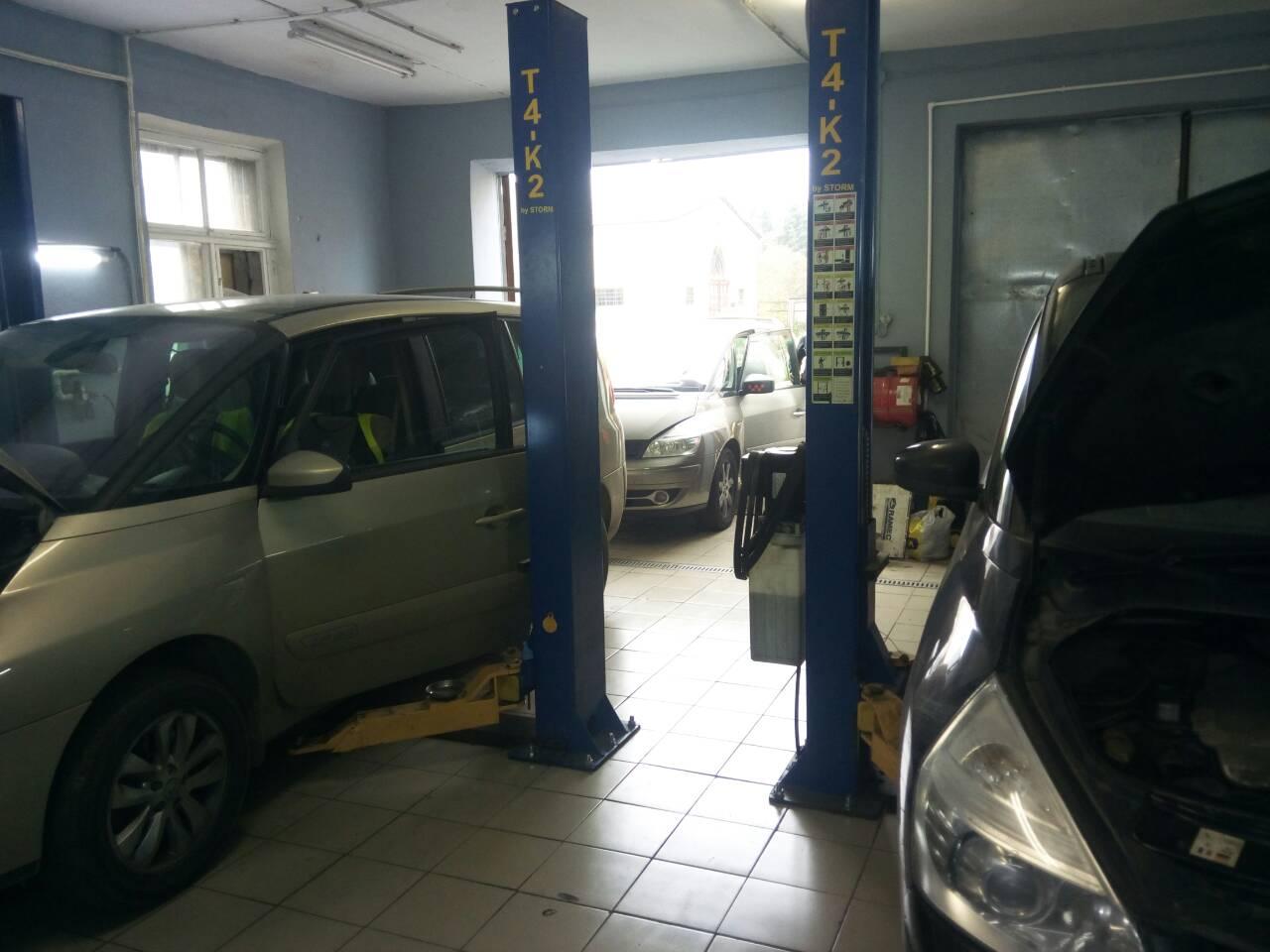

3 дизельных Эспаса решили одновременно заехать кто на ремонт, кто на ТО :)

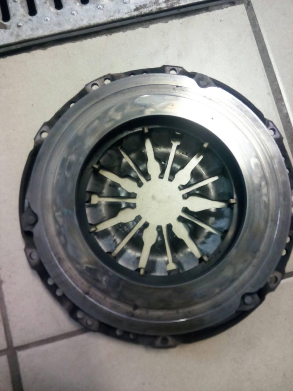

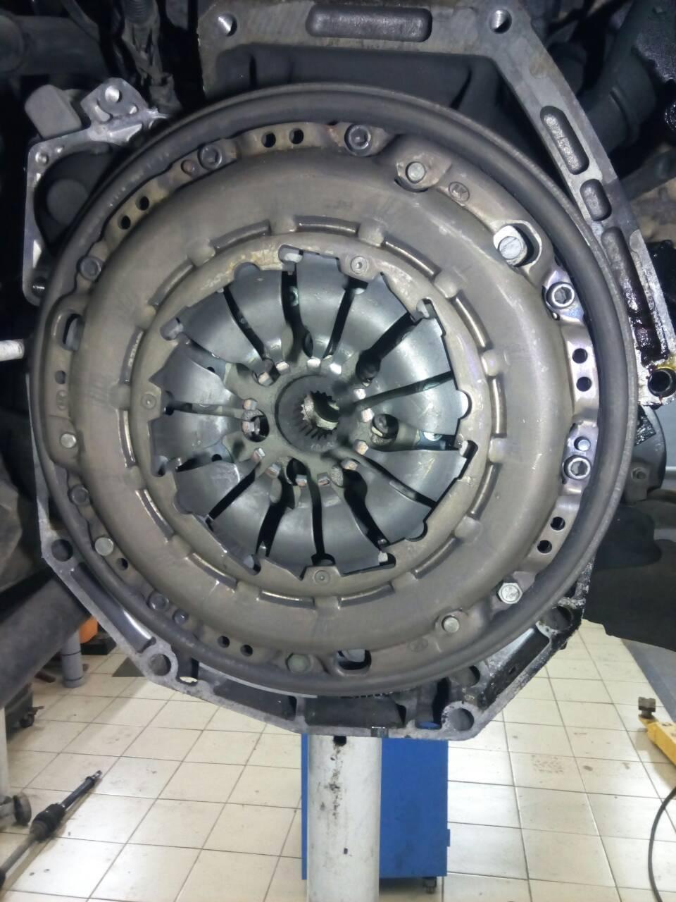

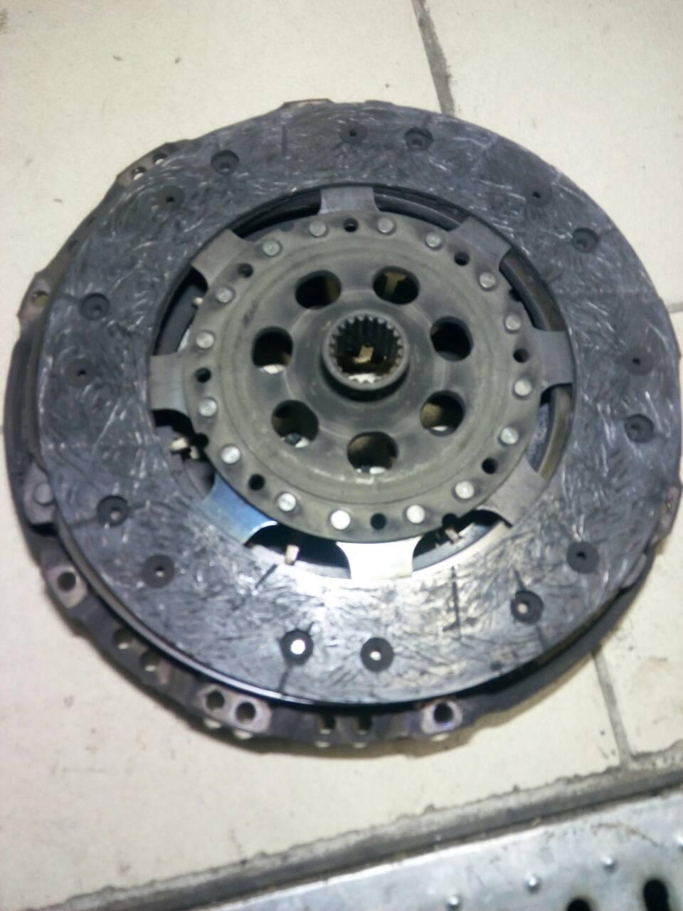

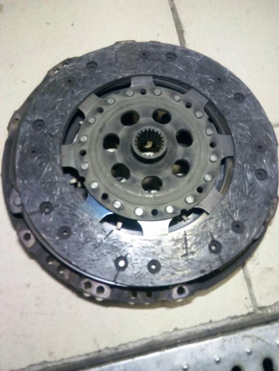

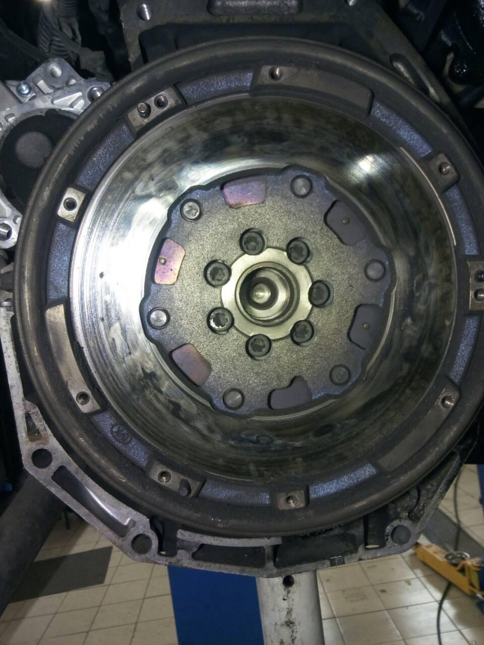

Наверно у многих из здесь присутствующих есть друзья/знакомые, которые разбираются в авторемонте и дают дельные советы.
В этом посте речь пойдет про такого знакомого "дизелиста", который продиагностировал автомобиль и приговорил к замене расходомер, т.к. сняв с него разъем автомобиль "поехал". Представляю как было бы обидно человеку купить новый (а стоит он немало) и с горечью осознать, что автомобиль все так же неедет.
А вот собственно и причина, которая выявилась за первые 50 метров тестовой поездки
И смотрим на нижние болты корзины сцепления - которые мало похожи на оригинальные. Сцеплению с маховиком всего 2 года и менялось тоже у знакомых. Нет оригинальных болтов - не беда, можно по углам поискать и найти нечто похожее, и не важно, что они не каленые
Сегодня буквально обсуждали с приятелем. Сначала люди кроят на обслуживании, а потом говорят что машина г...вно. Всего то надо не экономить на спичках.

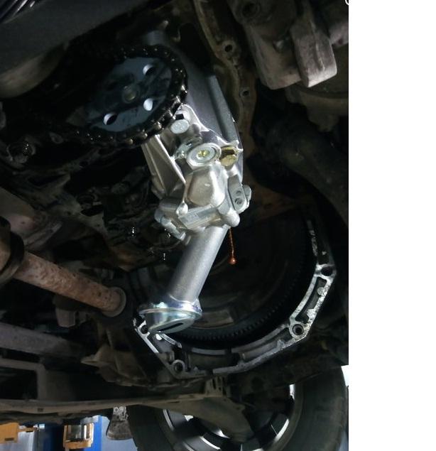

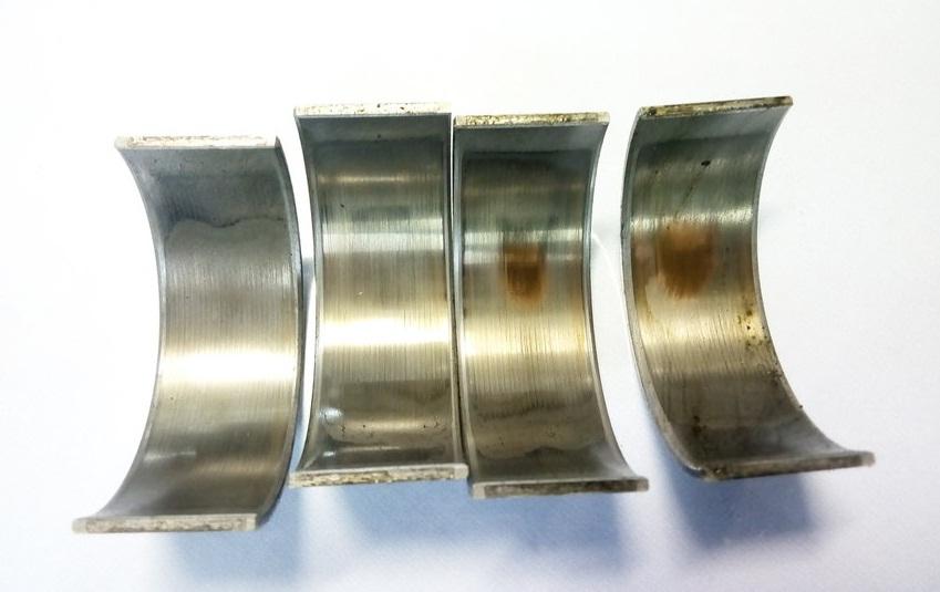

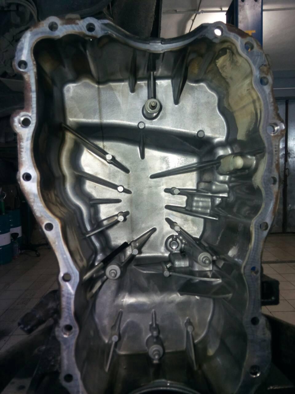

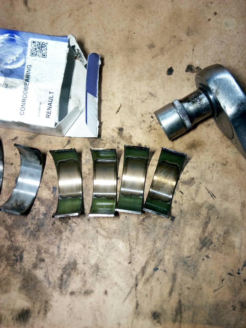

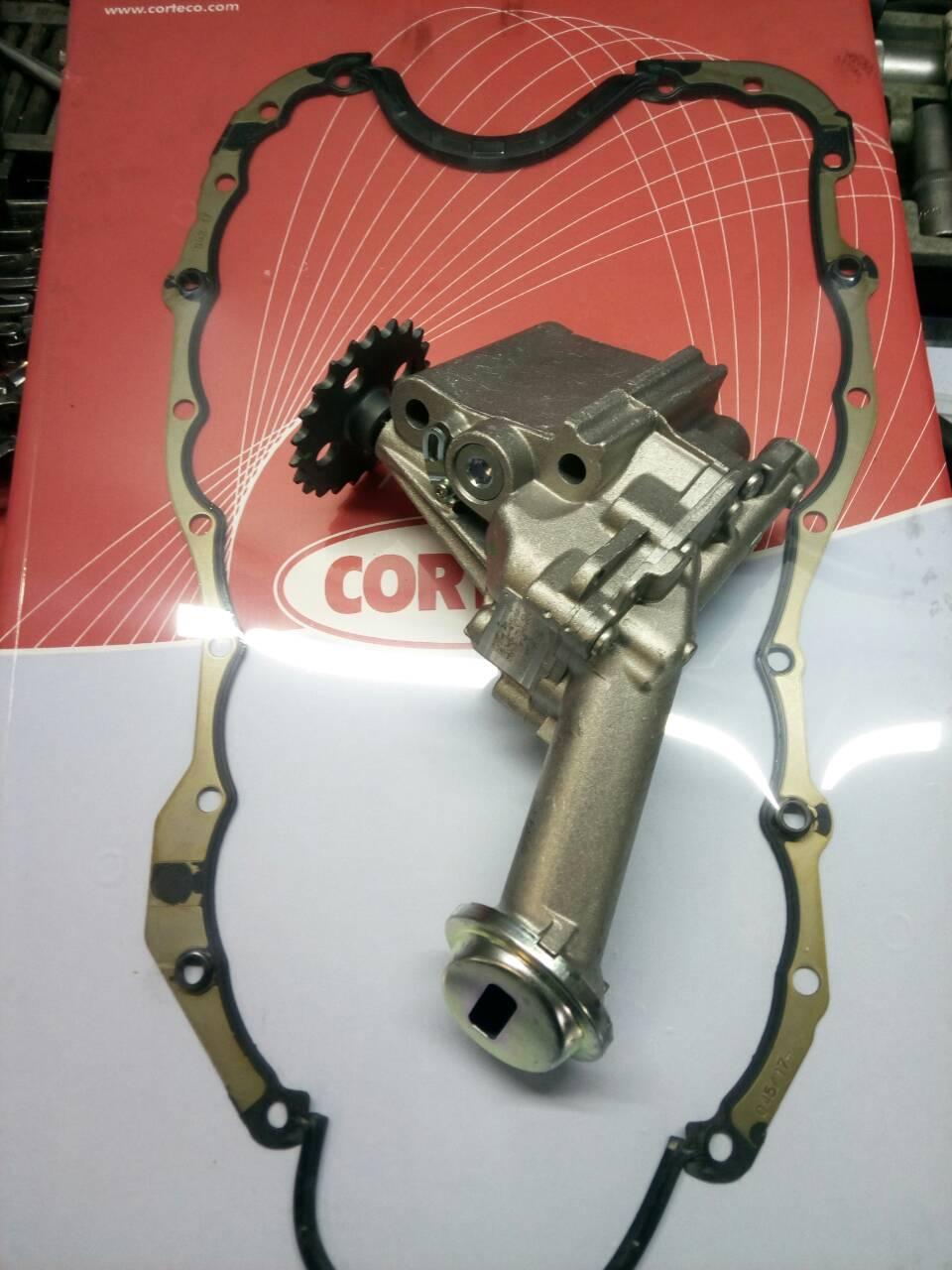

а у нас еще один спасенный мотор.
Человек только купил автомобиль, прежний владелец сказал, что заменил вкладыши перед продажей. Вкладыши он заменил (не знаю кто делал работу), но меняющий не учел один маленький нюанс
старые вкладыши были наверняка изношены в таком же порядке, а значит надо еще кое что заменить

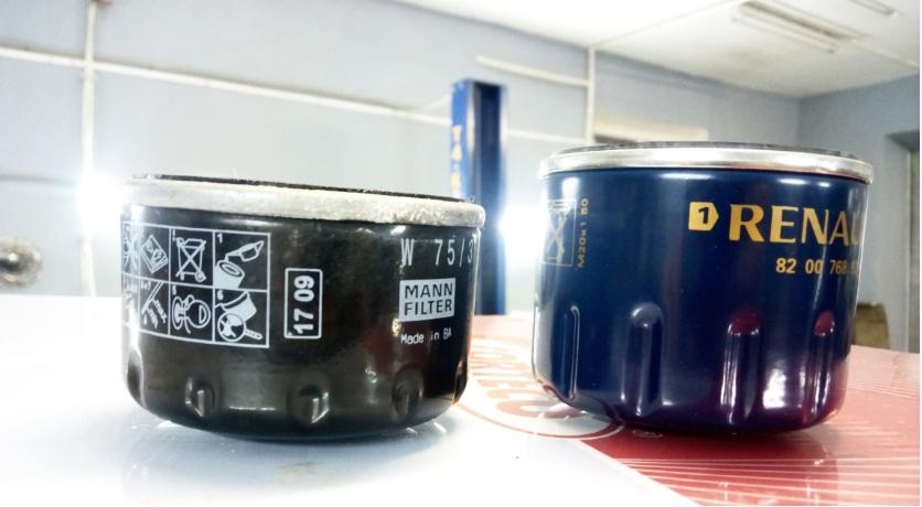

ЗЫ: ну и из накипевшего. Люди и сервисмены, заканчивайте экономить на спичках и на дизельный мотор ставить масляный фильтр от бензового. Он почти в 2 раза меньше!
У меня и на бензиновом,по-моему, такой большой фильтр стоит....
Там разница рублей 100?
60 рублей разница

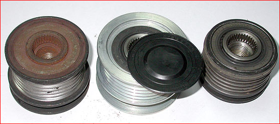

ребята привет, так как вы чаще всех занимаетесь с машинами б/у - вопрос такой, как часто вылетает обгонная муфта генератора?
4 часа назад, holod сказал:
нет никакой статистики как часто. При замене ремней мы её обязательно диагностируем на предмет заклинивания
40 минут назад, Shmel-jr сказал:
в разных источниках идет информация, что через 100-120 тысяч нужно менять... каковы обычно симптомы заклинивания данной муфты?
2 часа назад, holod сказал:
посторонние звуки со стороны грм и прыгает натяжной ролик
1 час назад, Shmel-jr сказал:
Подскажите пожалуйста в двигателе к9к 732 есть такая муфта на генератор? Дело в том, поменял натяжитель ремня (оригинал) появился звук и прыгает ролик натяжителя , так и поставил старый натяжитель, заменив ролик на нем от нового оригинала.
Извиняюсь не прочитал сначала, я речь веду о натяжитель приводного ремня.
Изменено пользователем dimonisV
Было такое... летом, потом натяжной ролик успокоился, я даже думал, что пружина лопнула. На выходных поменял свечи, ролик и ремень... сегодня с утра -7, вечером -4, звуков нет. Хотя в воскресенье вроде слышал какие то потуги, поэтому и начал рыть... но сегодня тихо все. Если в дальнейшнм появятся, хотя бы понятно куда копать. Спасибо за консультацию.
4 часа назад, dimonisV сказал:
такая муфта 90%, что есть.
Прыгает как раз ролик ремня генератора
54 минуты назад, Shmel-jr сказал:
Визуально можно определить, есть муфта или нет? Или по VIN только
Визуально посмотрел-присутствует пластиковая заглушка с торца ролика генератора. Какого производителя обгонной муфты посоветуете?
59 минут назад, dimonisV сказал:
Для подобных сообщений есть тема вопросы и ответы.
Если пластиковая крышка есть - значит это муфта. Из аналогов можно ставить ina
Хорошо. Спасибо!

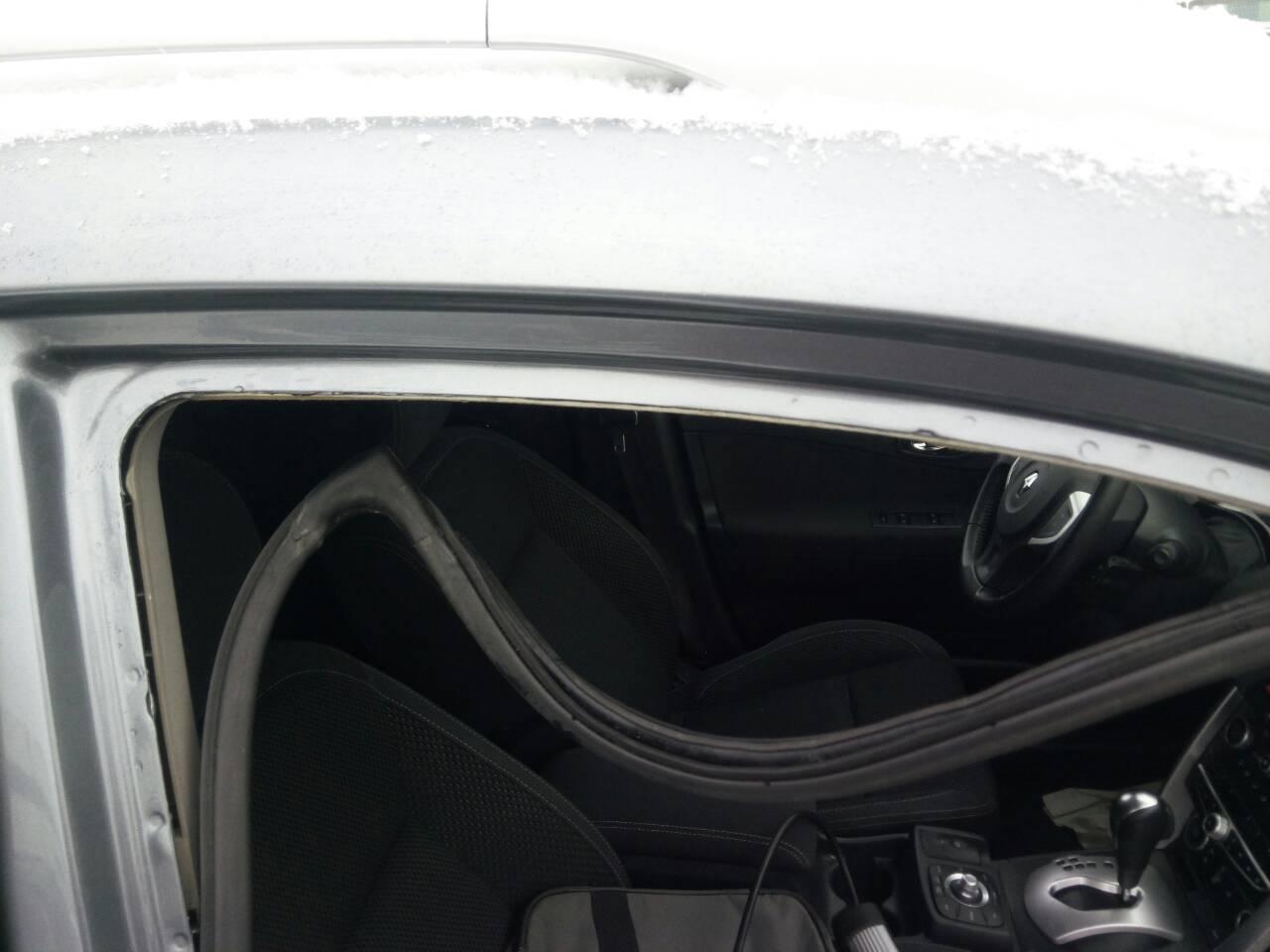

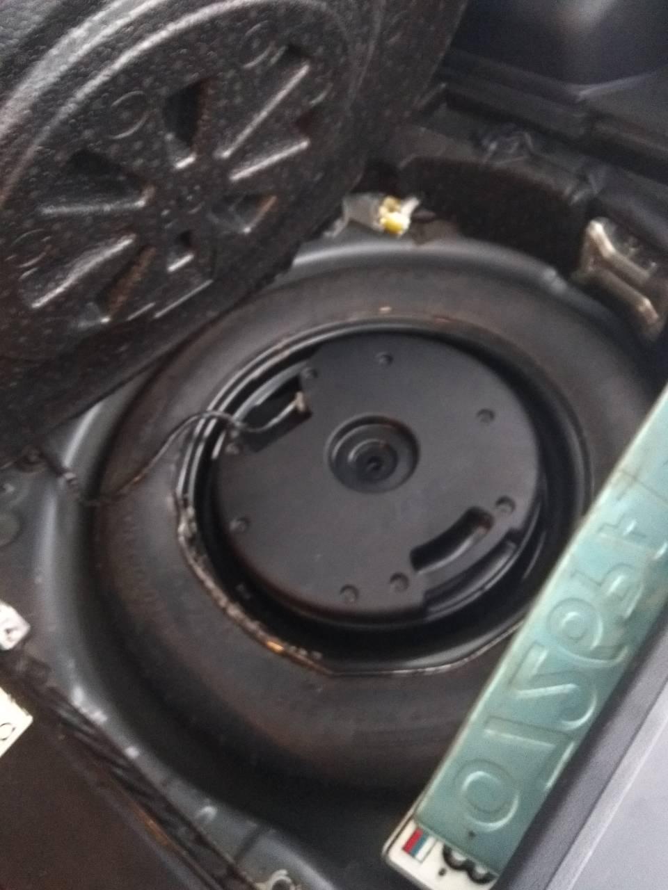

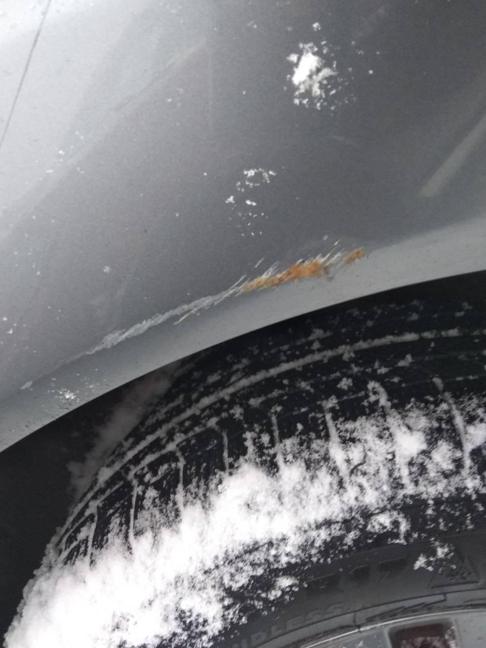

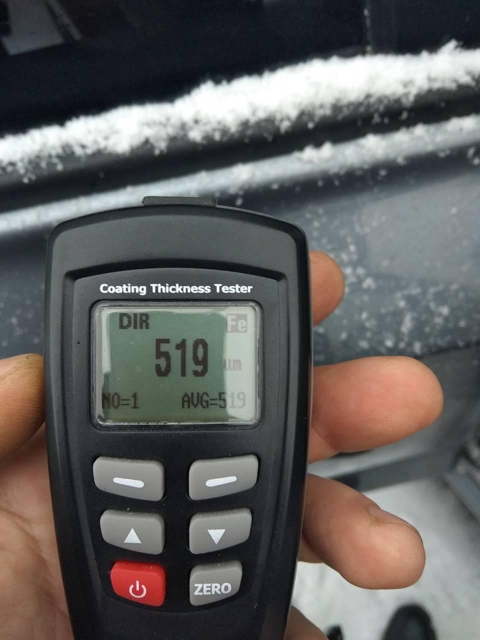

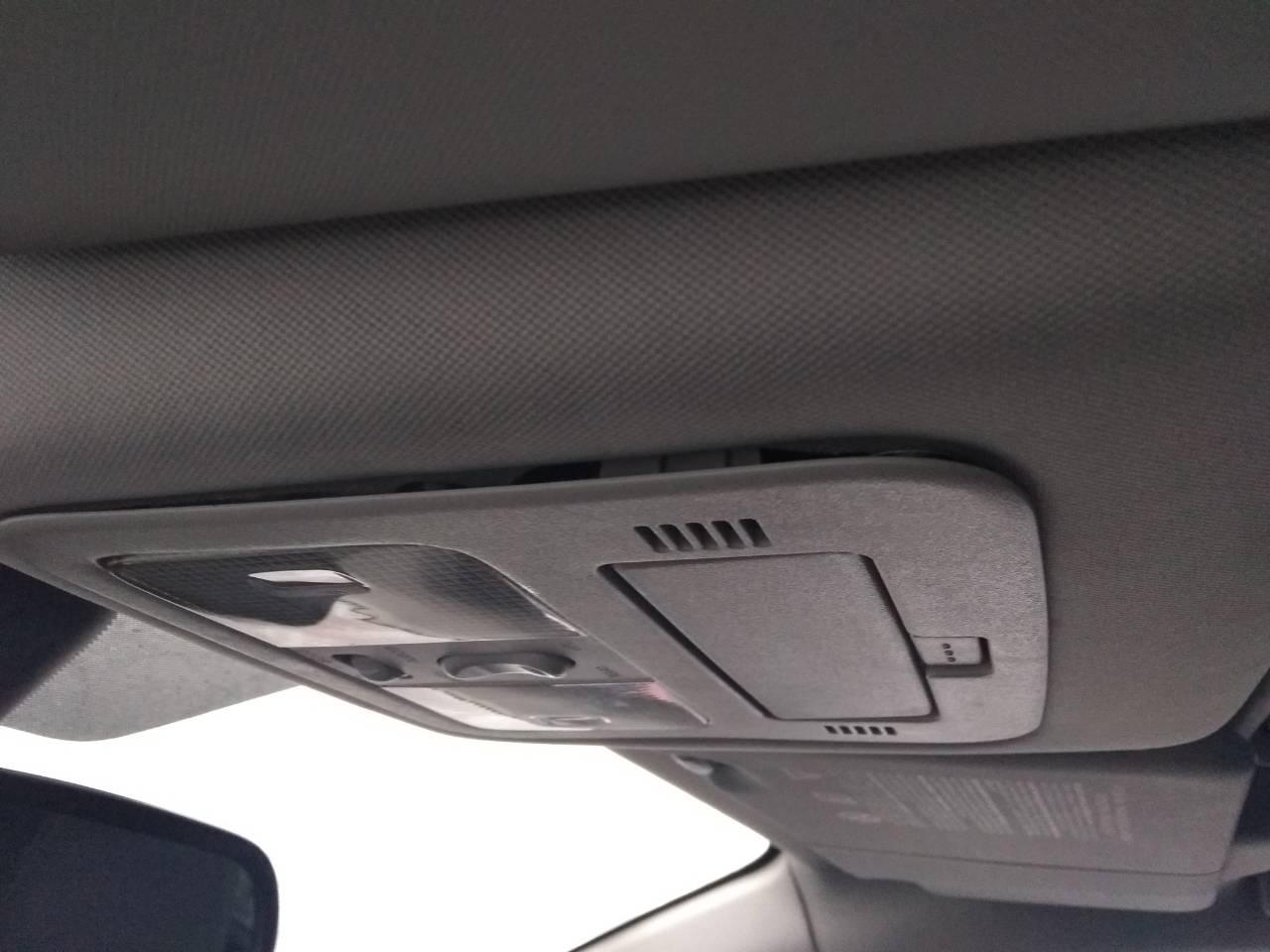

Сегодня была выездная диагностика автомобиля. В объявлении все красиво - гарантия юридической чистоты, автомобиль в полном порядке и все такое.
По факту имеем перевертыш с неродной крышей, квадратной запаской и кучей косяков. Резинку со стойки двери специально отогнул - там видно отсутствие точечной сварки, и это во всех дверных проемах..
ЗЫ: автомобиль Рено Колеос
ЗЗЫ: Перед покупкой б/у автомобиля настоятельно рекомендуем делать диагностику, даже если его продает ОД
