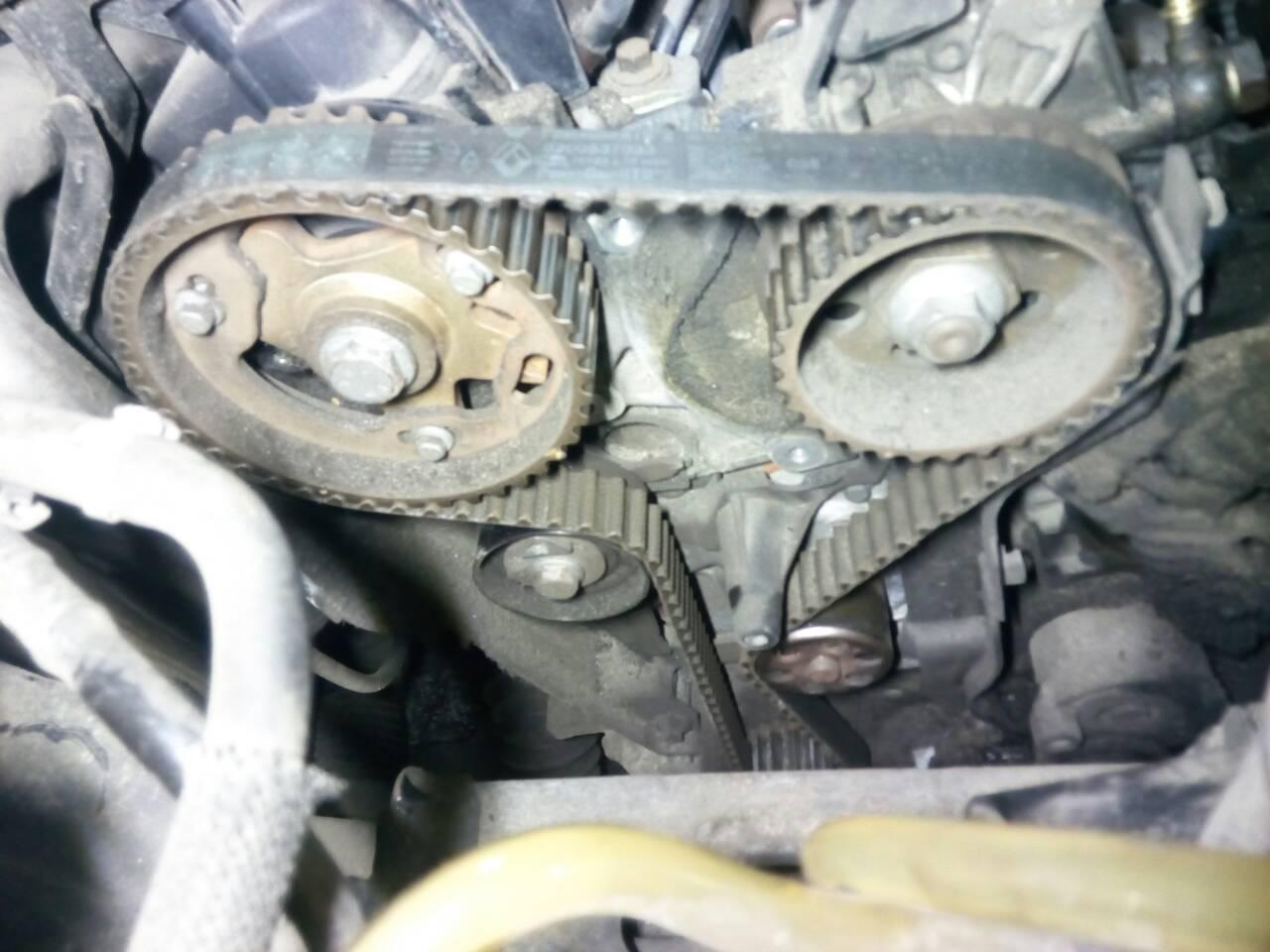

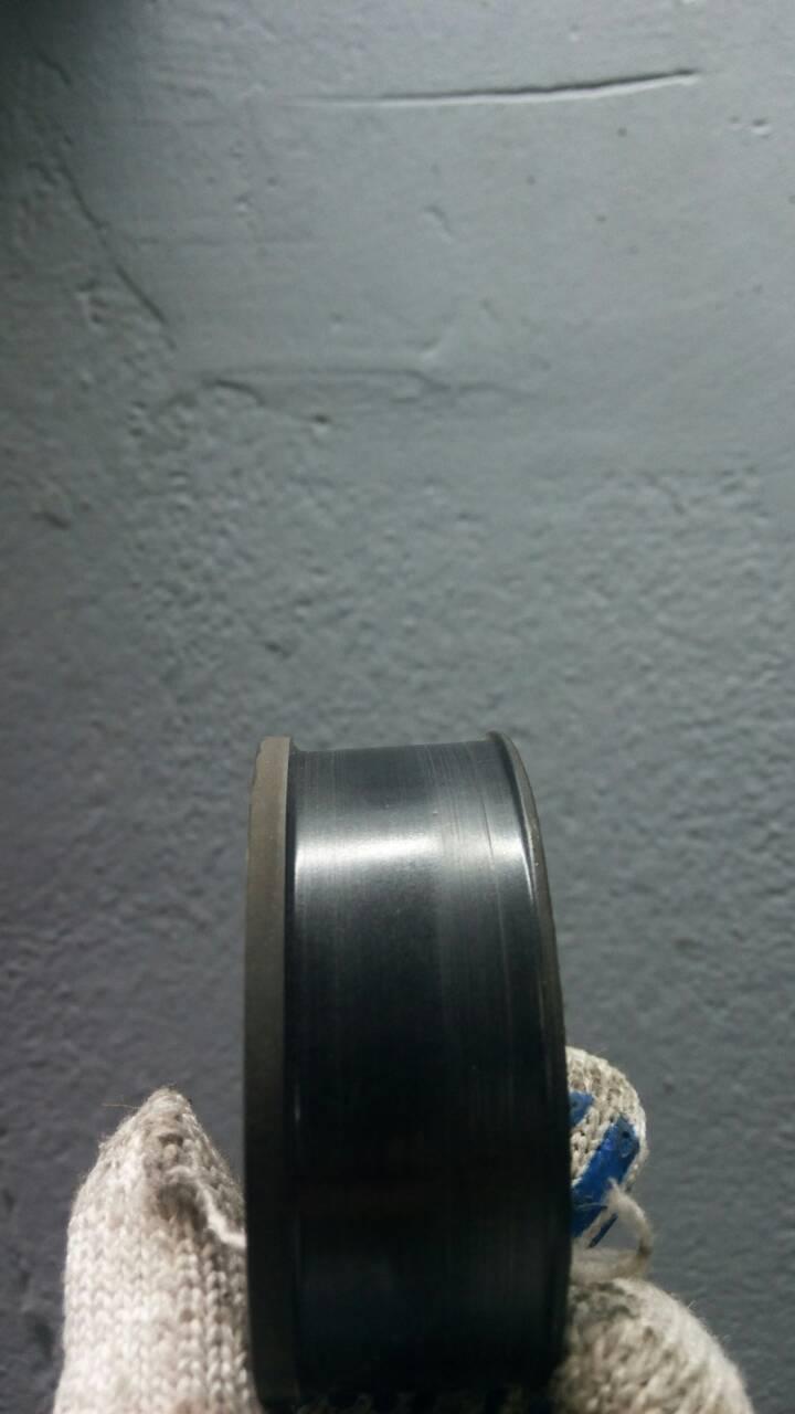

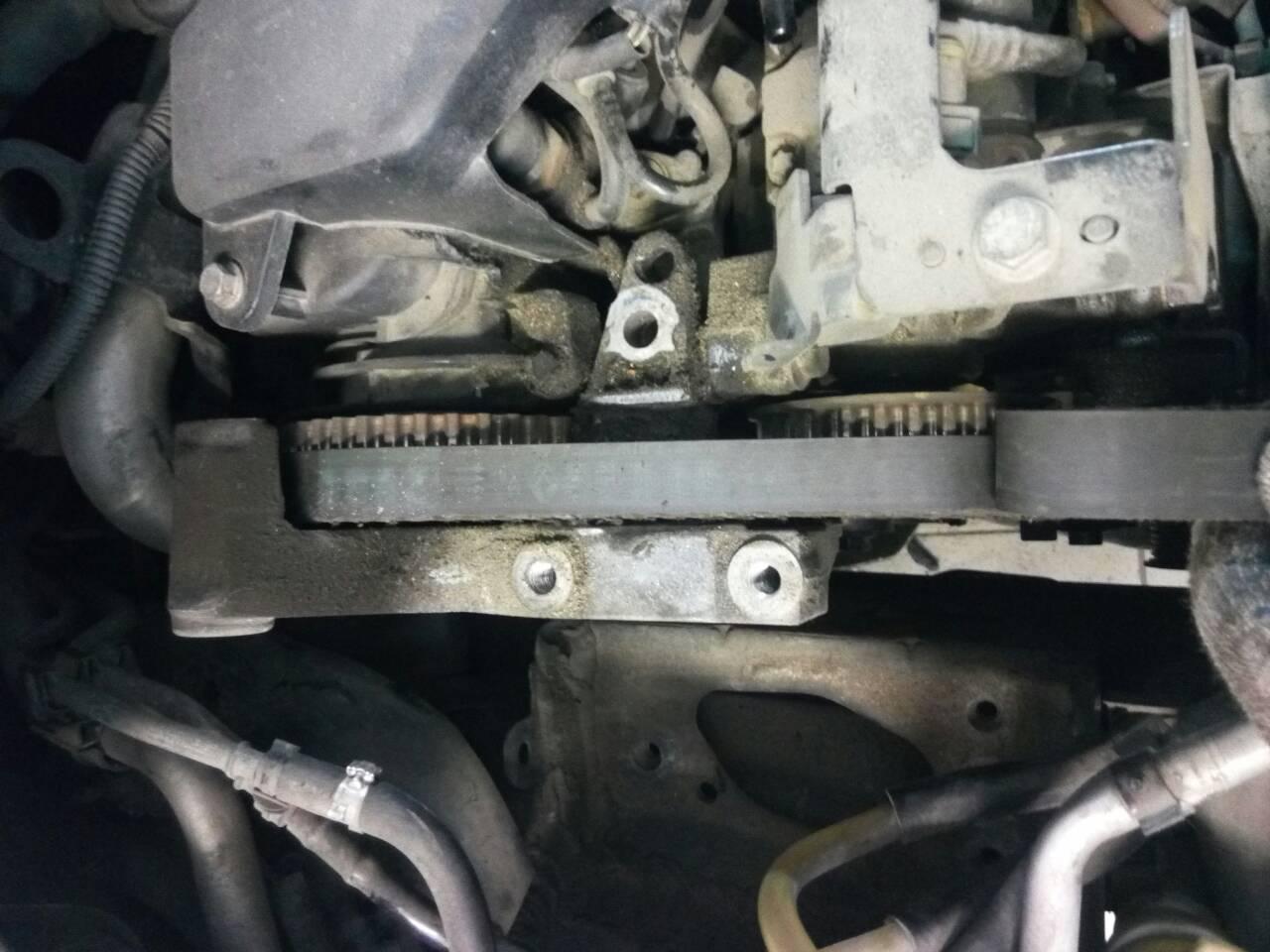

Очередной спасенный мотор, после кривых рук и неправильной установки ролика ремня грм.
Похоже это никогда не закончится.
А ведь человек привез автомобиль на замену стартера и утверждал, что ремень заменен недавно в "проверенном месте". Хорошо, что услышали посторонние звуки и экспресс диагностикой увидели это.
Одно фото в сравнении с нормальным по ширине ремнем.
Полоска на кожухе - это ремень так его насквозь протер
двигатель что то очень грязноват и потеет во всех местах
Только что, $olo сказал:
это просто пыль от сточенного ремня, ну и кто то немного пролил заливая масло. Сальники в порядке
тогда владелец должен быть доволен, что обошлось с большими проблемами
Может этот человек из тех клиентов, которые везде таскают запчасти с собой и просят ставить только их?
4 часа назад, Angelmain сказал:
Тут, я понимаю, совсем не в этом дело. Косяк в установке ролика, а не в качестве детали. Флажок в паз не попал и ролик встал под наклоном.
5 часов назад, Фёдорыч сказал:
Флажок нормально попал в паз. О том как правильно поставить ролик я все разжевал с фотографиями в теме "вопросы и ответы".
10 часов назад, Angelmain сказал:
Комплект ремня был оригинальный. Человек из тех, кто приезжает в сервис и говорит - вот деньги, сделайте мне машину
Про флажок я, правда, фантазировал. Потому, что не мог себе представить другую причину. А она, оказывается, есть. Но о том, что можно ролик в обратную сторону натянуть, даже в страшном сне мне бы не приснилось.

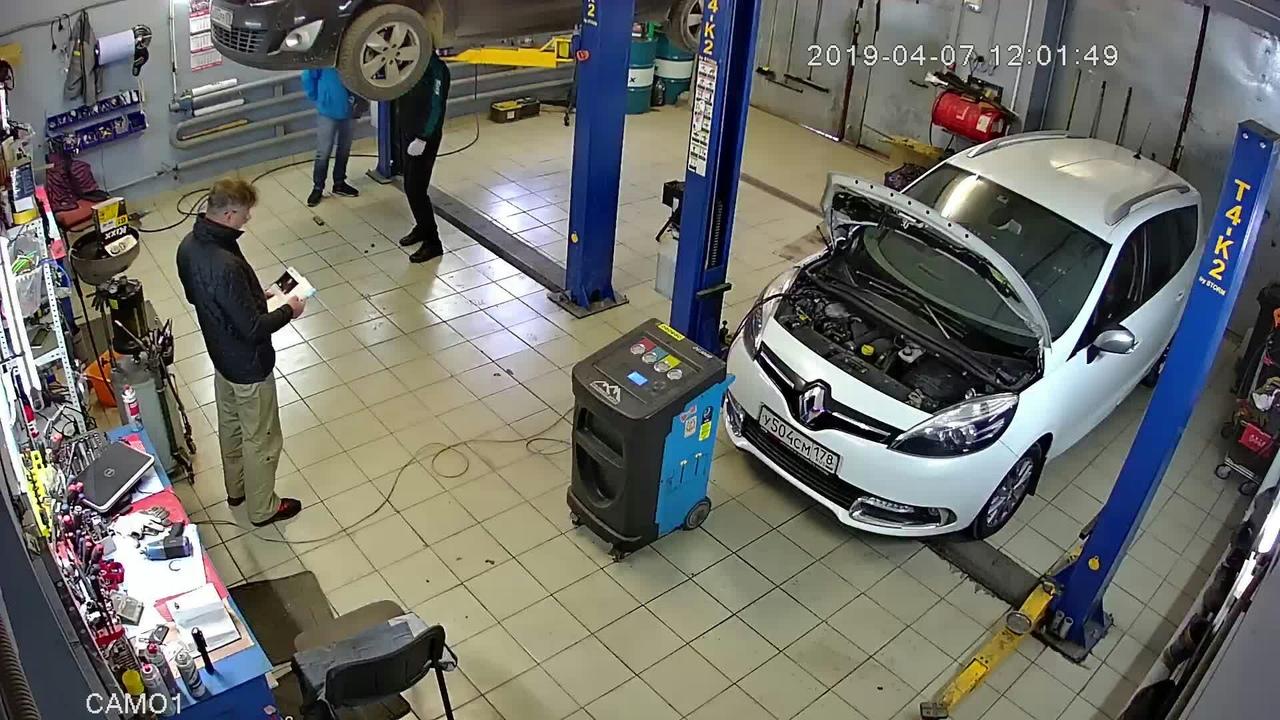

сезон заправки кондиционеров открыт. Всего 1500р. и система полностью перезаправлена, включая новое масло для компрессора

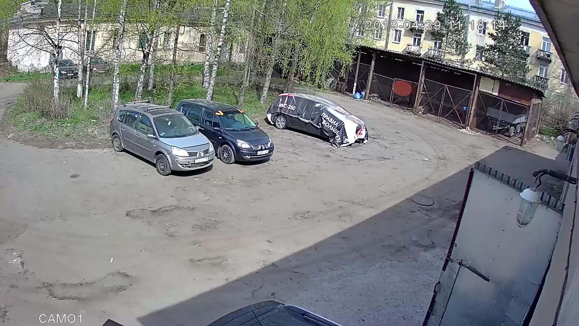

очередной владелец Мегана может спать чуточку спокойнее. Даже если ключ-карта будет украдена - уехать на автомобиле будет весьма проблематично.
Смонтировали противоугонный комплекс Старлайн

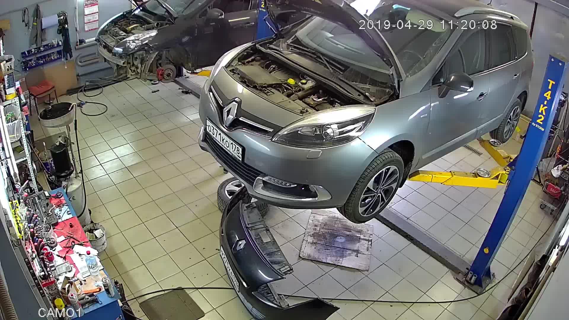

Еще раз выражаю благодарность сервису и Артему за проведенное ТО и обновление подвески.
Заменен правый ступичный подшипник, рычаги и стойки стабилизатора. В машине покой и гармония.
На обратной дороге даже радио выключил и наслаждался тишиной и четким проездом неровностей.

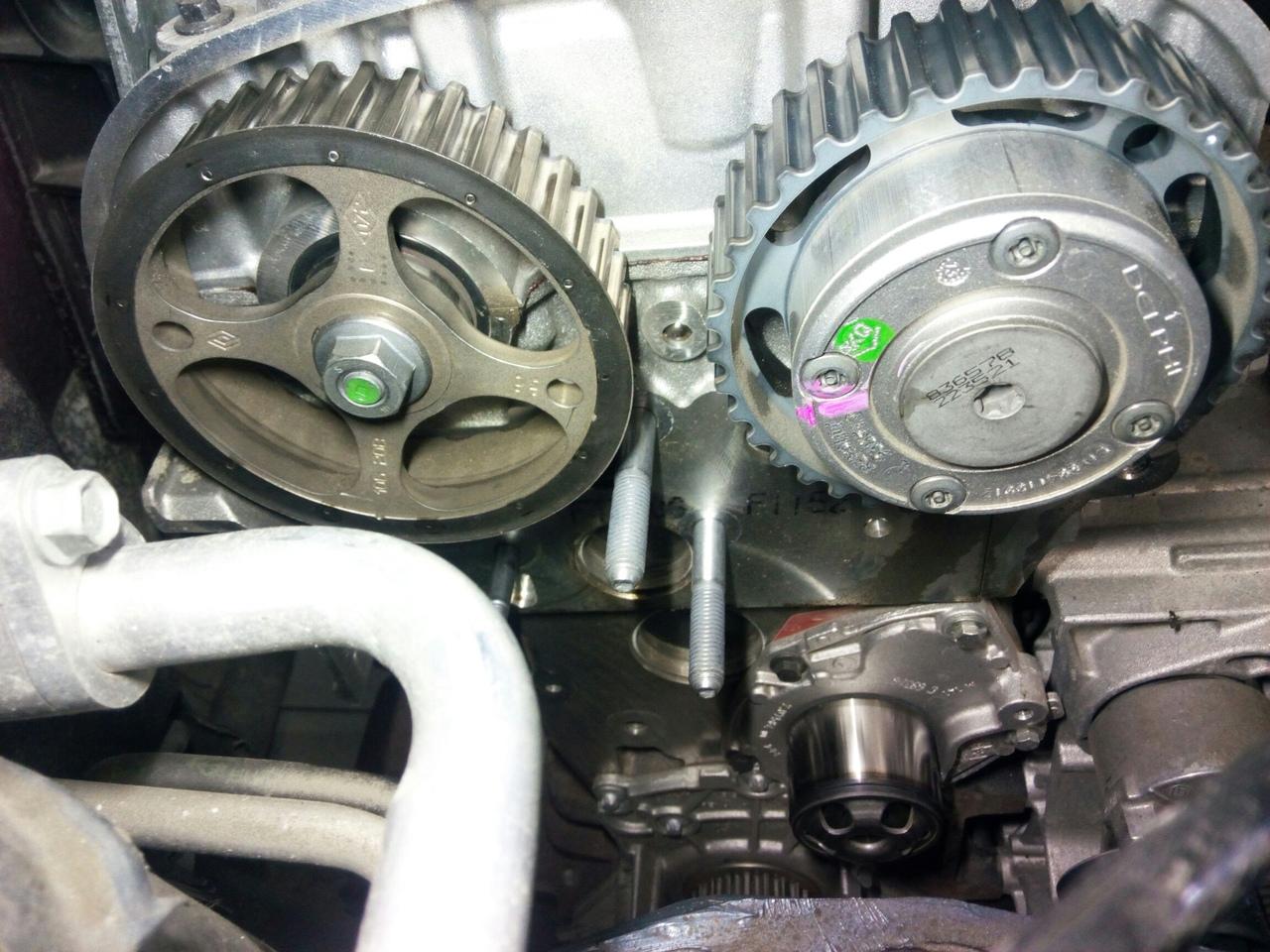

Дастер, который больше стоит чем ездит. Владелец решил заменить ремень грм по сроку давности. Пробег 18т.км за 5 лет. Такого чистого мотора на замену ремня еще не приезжало
1 час назад, Shmel-jr сказал:
 У нас, на бывшем батином, а теперь на Дастере дочери, пробег 22 тысячи )))  И те же пять лет. Мы тоже меняли по сроку. )))

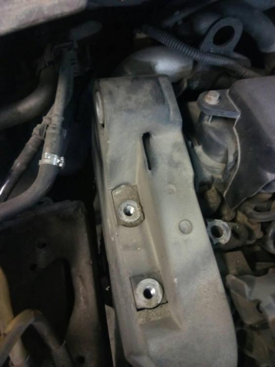

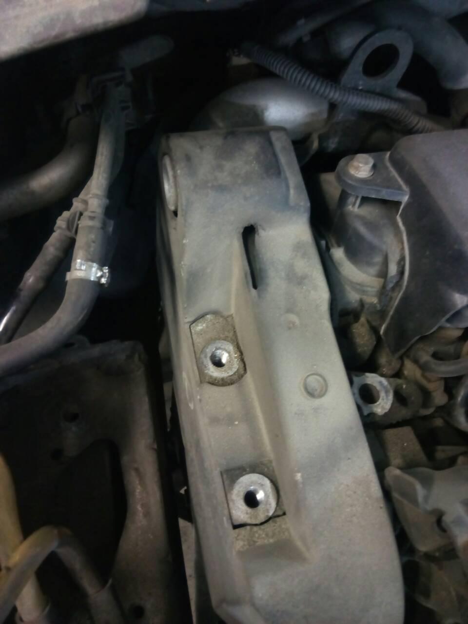

Это можно сделать только сняв гидроопору двигателя. Весьма хлопотное занятие.
Регламент замены ремня по сроку давности придумали не просто так. Это как устав в армии
В 02.05.2019 в 22:24, Жарук сказал:
Можно периодически поглядывать на его состояние.
По старению и контролю ремня ГРМ советую посмотреть короткое видео:
https://radikal.ru/video/C2xfWnAeA72
Можно увидеть состояние наружной поверхности ремня без снятия левой опоры - через вырезанное окошко в пластмассовом кожухе и после окошко закрыть (например заклеить).

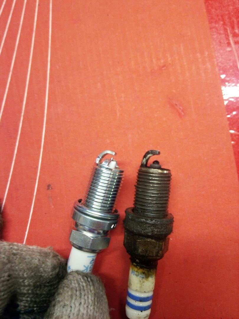

Рено Лагуна3, мотор 2литра турбо. Почему то троит и дергается. Мало того, что самый дешевый аналог, так еще и ставили их лет 6 назад. Делайте вовремя ТО и машина будет служить верой и правдой

В 12.05.2019 в 12:40, Shmel-jr сказал:
Как то немного почему-то зазор увеличился
10 часов назад, 1TerMinaTor сказал:
За 6 лет сгорел контакт, видимо...
Его и фоткал. Выгорел немного за время эксплуатации
