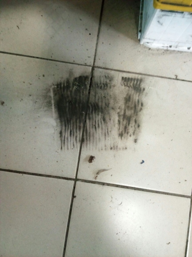

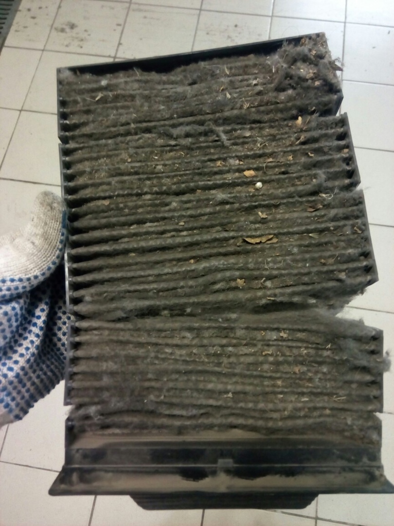

Не забывайте вовремя менять салонный фильтр. Во-первых это Ваше здоровье, т.к. в толстом слое пыли скапливаются бактерии. Во-вторых это здоровье вентилятора печки (попробуйте у домашнего пылесоса заткнуть трубу и посмотрите как он долго проработает). Сегодня у нас был "чемпион" по загрязненности салонного фильтра
Артём, а моторчик отопителя стоит "после" фильтра?
Как тогда в него "мусорина" могла попасть при свежем фильтре
он стоит до фильтра. И если ему будет некуда дуть, то в скором времени поплохеет щеткам и втулкам
23 минуты назад, Shmel-jr сказал:
То есть все, что в фильтре когда-то прошло через лопасти моторчика?

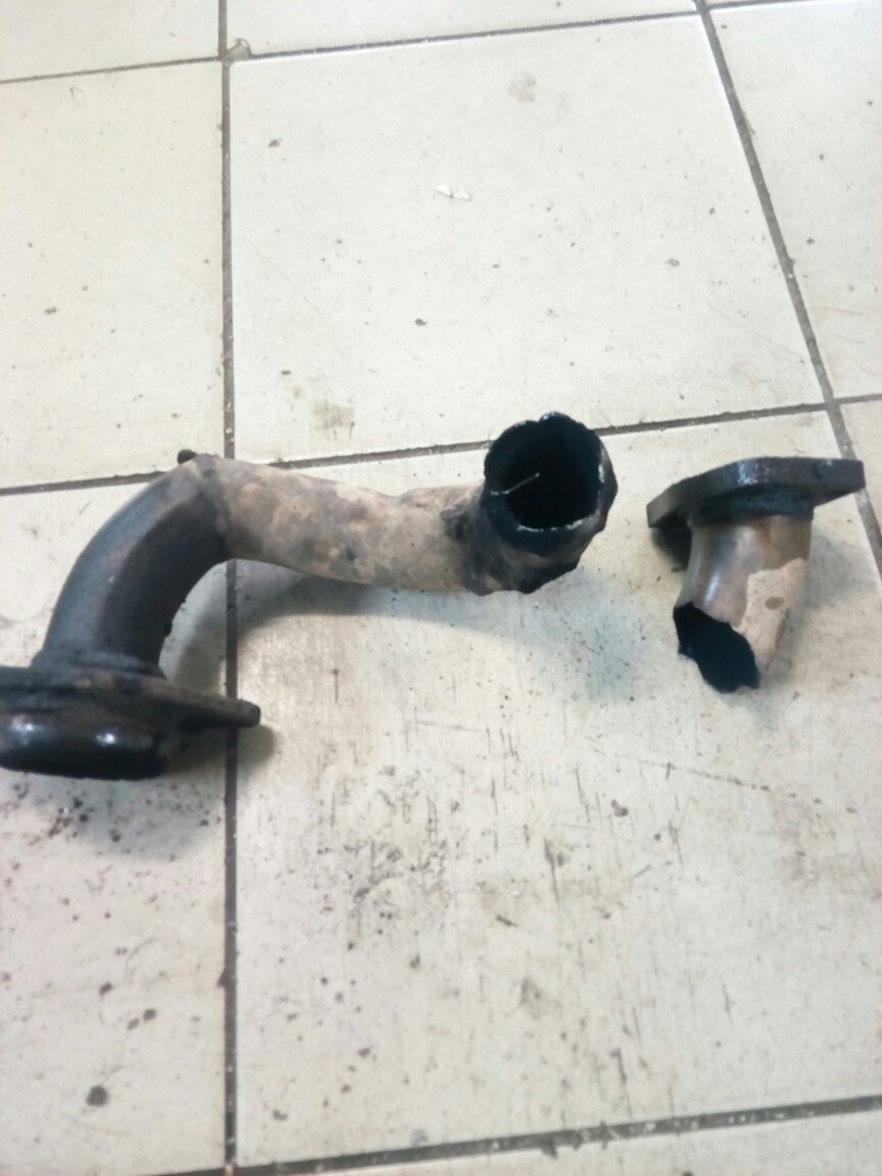

Исправляем творчество дичайших рукожопов. Вместо того, чтобы просто вытряхнуть катализатор из банки - эти умельцы отрезали её целиком и вместо нее сварили канализационную трубу, которая конечно же со временем отвалилась.
Берем оригинальный катализатор и ставим вместо этого творчетва. Теперь машина не свистит и самое главное - не воняет
