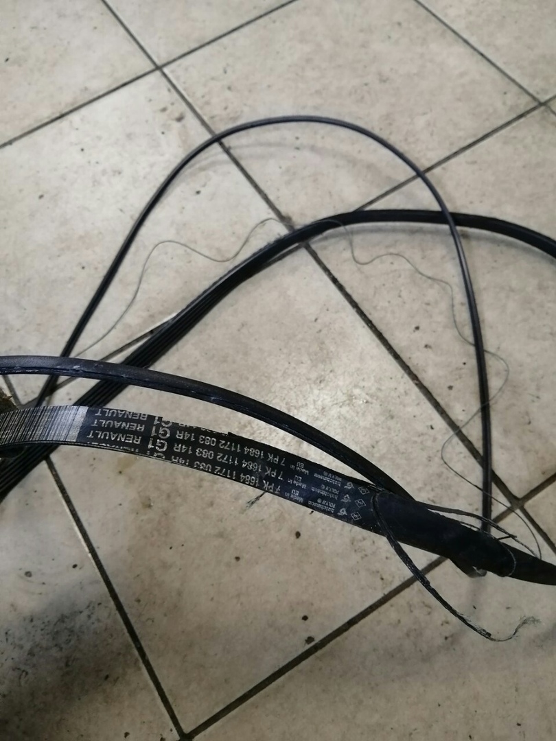

Маховик пришлось буквально выпиливать болгаркой, т.к. он провернулся и никак не хотел открывать болты. Автомобиль своим ходом приехал к нам на ремонт из Твери
Починено

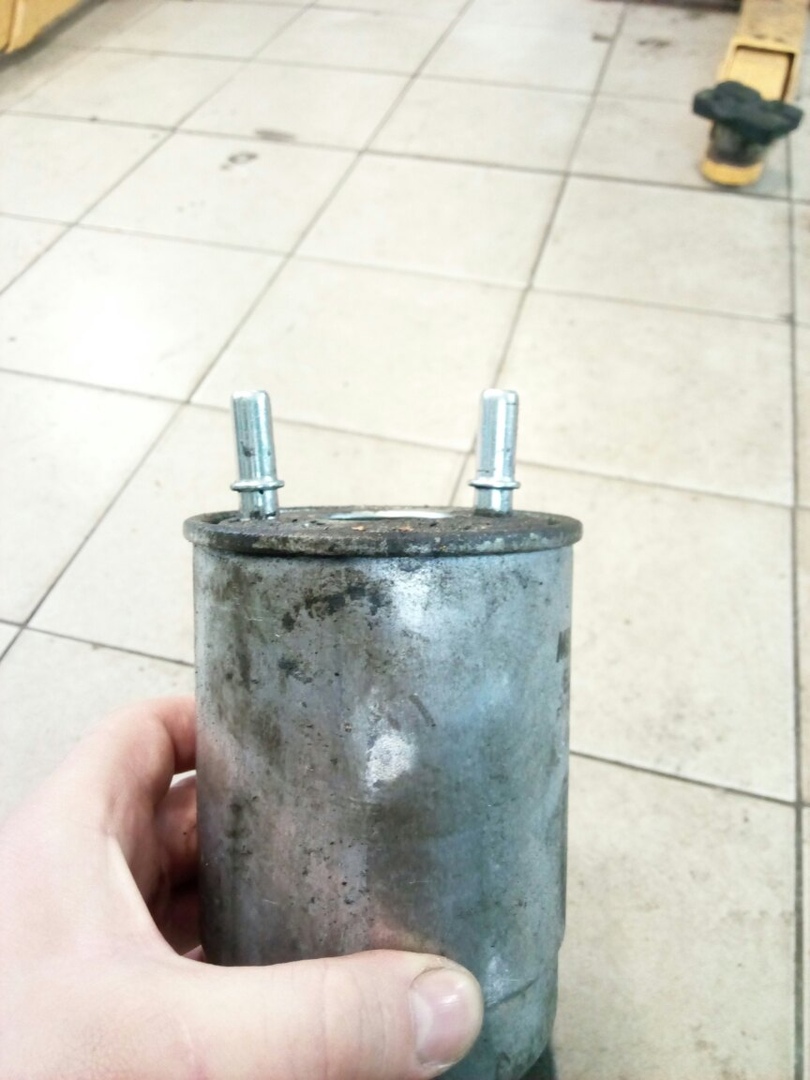

Хваленое европейское обслуживание. ТО проводилось 9т.км назад. Салонный фильтр самый обычный угольный, а не гиппоаллергенный как должен быть, топливный по цвету уже не отличается от масляного, воздушный тоже насквозь черный. Ремень навесного оборудования расслоился. Хорошо что все эти расходники в наличии и сразу заменили.

В 09.12.2019 в 19:15, Shmel-jr сказал:
Артём, а в моём Мегане 2.0 m4r топливный фильтр вообще меняется? В регламенте про него не видел ни слова...
50 минут назад, therapeFt сказал:
очень часто его просто нет. Есть только сетка в баке.
Поэтому надо сначала определиться есть он или нет. Регламент сетки 120т.км, по внешнему фильтру 30т.км

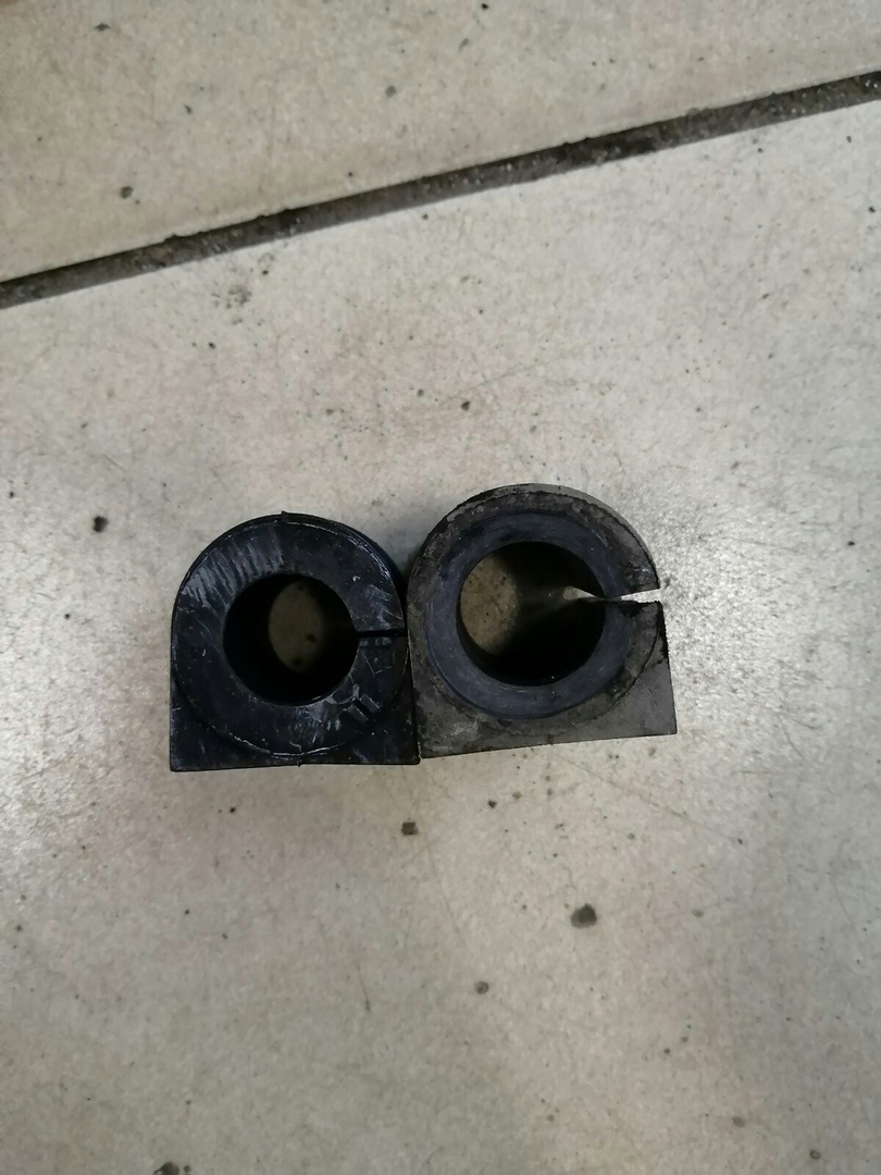

Когда в передней подвеске вышли из строя почти все элементы (кроме стоек стабилизатора), то на помощь приходят наши руки и наш склад. Все поставлено по оригиналу, т.к. заменители в данном случае ходят недолго. Автомобиль заметно приподнялся и теперь ничего не гремит и не стучит

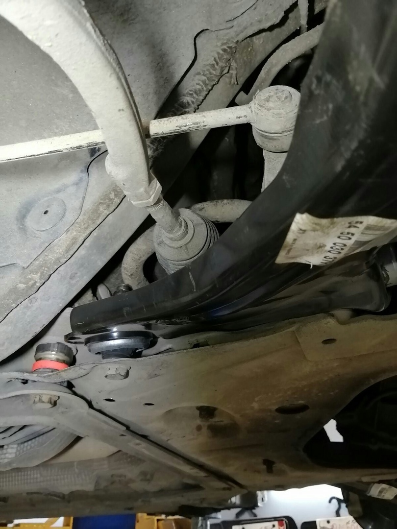

Рено Колеос, типичная для них проблема - устали задние сайлентблоки подрамника, заодно поменяли передние рычаги. Детали как всегда оригинальные и из наличия на складе.
