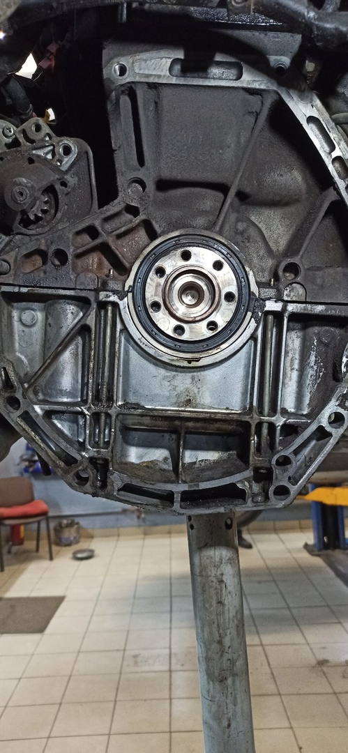

Судя по ржавчине в цилиндре - блок на самом деле б/у
Посыл был в том, что через пол-года после капиталки прогорела прокладка гбц, а еще через 4 месяца сломалась турбина, причем ей "помогли" сломаться
Это не они. Я никого не хотел обосрать и специально замазал все реквизиты, что не было и намека на обсер.

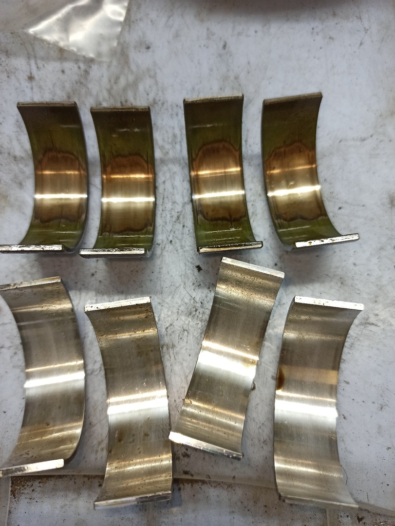

Очередной меган3 от 16 года со вкладышами. Как видим проблема никуда не делась. Пробег 180т.км.
