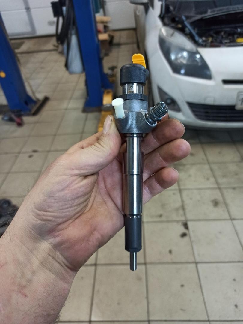

Рено Гранд Сценик3, замена форсунки. Операция не сложная, если форсунка легко выходит. Берëм со склада новую оригинальную + шайбу под неë. Не забываем прописать в эбу впрыска новый код.

12 часов назад, GARENO сказал:
Хорошо что пополам не порвали.
да, в этот раз повезло.
Один раз такое уже было и приходилось привариваться прямо к форсунке. Именно поэтому "друг" имеет такую странную форму, которая накручивается на форсунку ;)
Рено Дастер. Тотальная экономия на расходниках привела к печальным последствиям. Предыдущий владелец авто сказал, что всë поменял и обслужил, а нынешний владелец поверил.
Ремень грм был фирмы Франскар (дешевый китай), на новые ОДНОРАЗОВЫЕ заглушки распредвалов похоже денег уже не хватило, зато есть казанский герметик. Масло в моторе только Эльф, да еще "из бочки". Как теперь отмыть эту пригоревшую смолу - непонятно. Приятного просмотра.
