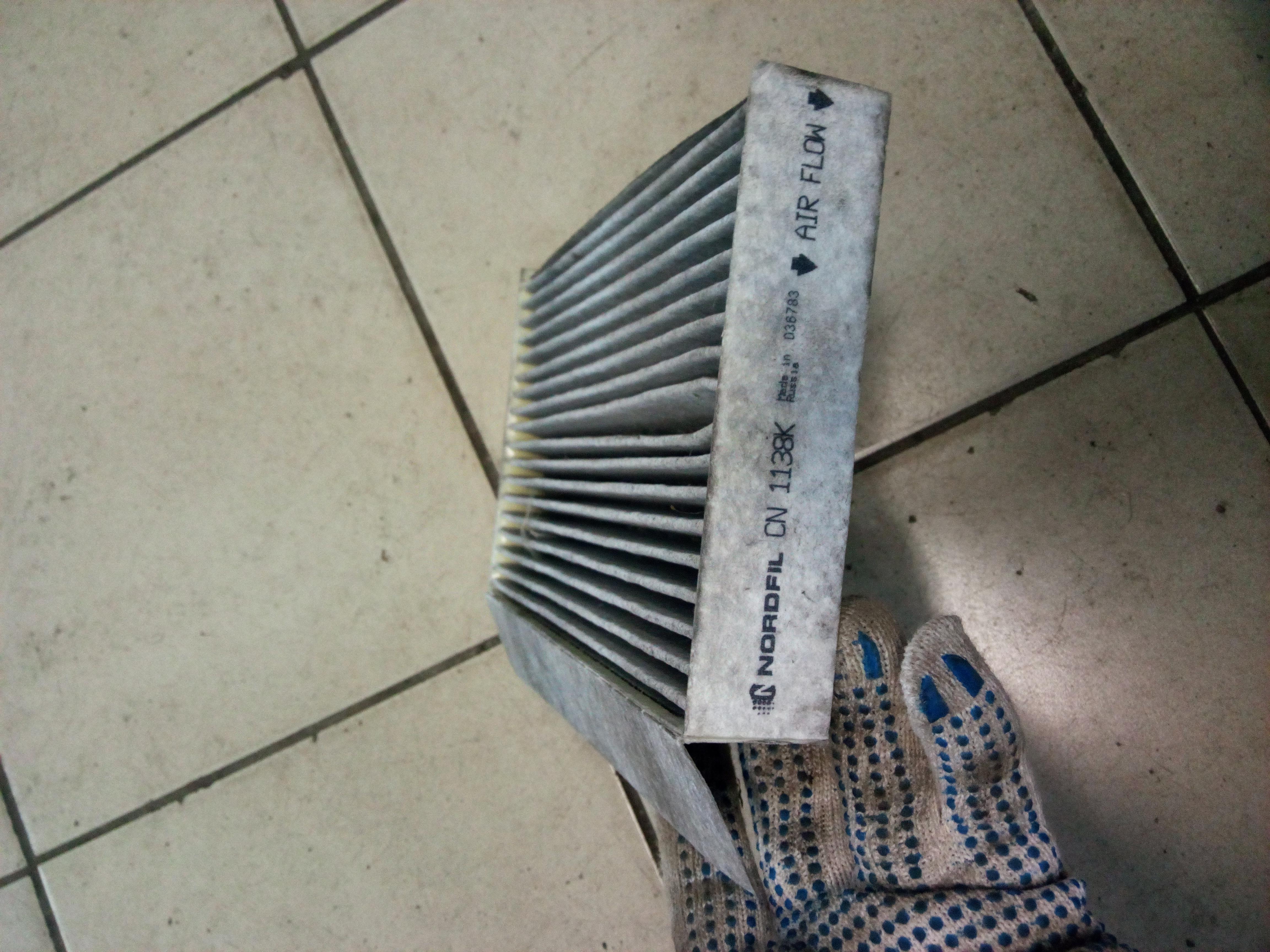

Я не стал выкладывать, но вот с его СЦЕНИКА достали вот этот салонный фильтр. Он стоял рядом и был в "небольшом" шоке.
Салонный фильтр выглядит вполне нормально.
Там внутри "семена" есть? В салонном они бывают от берез)
Может он салонный менял 10т назад?) Их оба частенько воздушными называют...
я специально капсом выделил с какого автомобиля он был снят. Данный фильтр от Мегана. Могу сделать фото, на сколько он меньше Сцениковского :)
А, понял) Не узнал
У меня на мегане ламели поперёк;)
А, понял) Не узнал
Ну так правильно. Если ставить самый дешевый аналог, то неискушенному взгляду трудно его опознать
Поддерживает отечественного производителя)
Но он ведь чище! Я бы подумал, что их в разное время меняли...

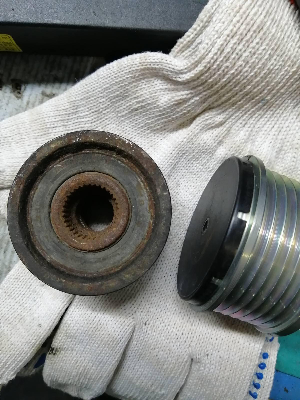

2 часа назад, GARENO сказал:

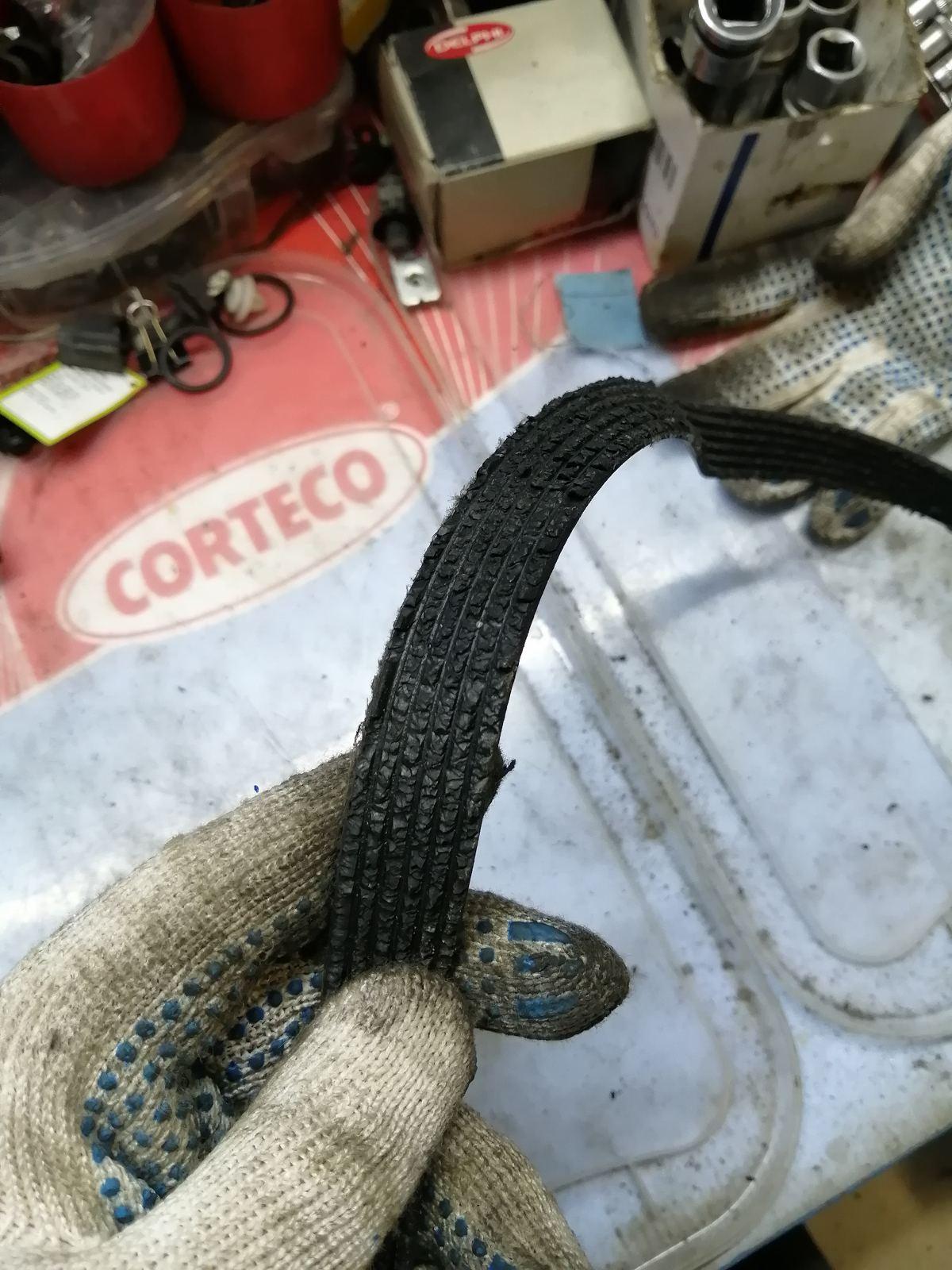

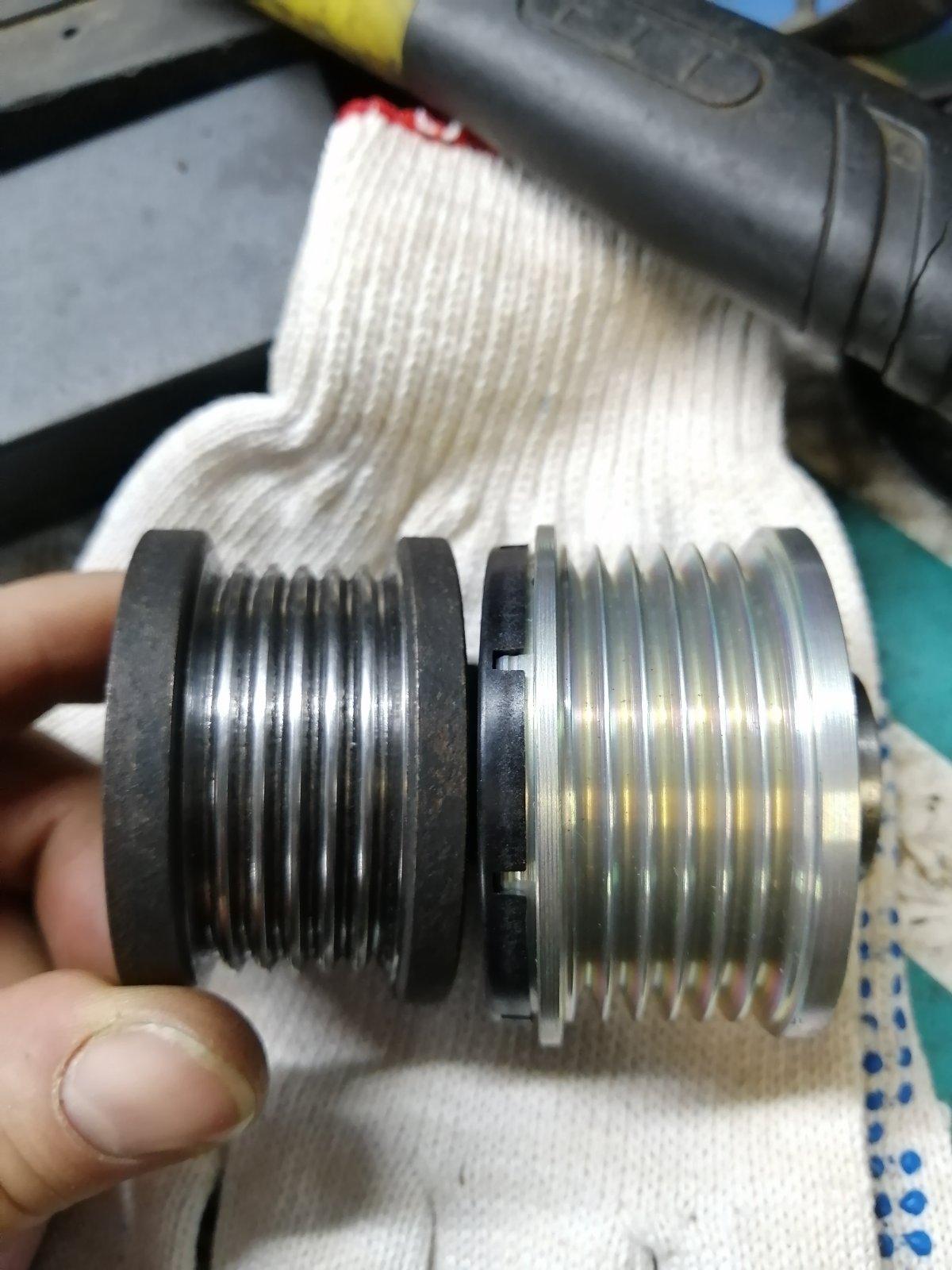

Интересно. А почему поржавела муфта.?
Отсутствовала защитная крышка весьма длительное время. Судя по ошметкам ремня за шестерней коленвала - ремень генератора для предыдущего владельца был расходником и он так и не понял, почему они так быстро рвутся

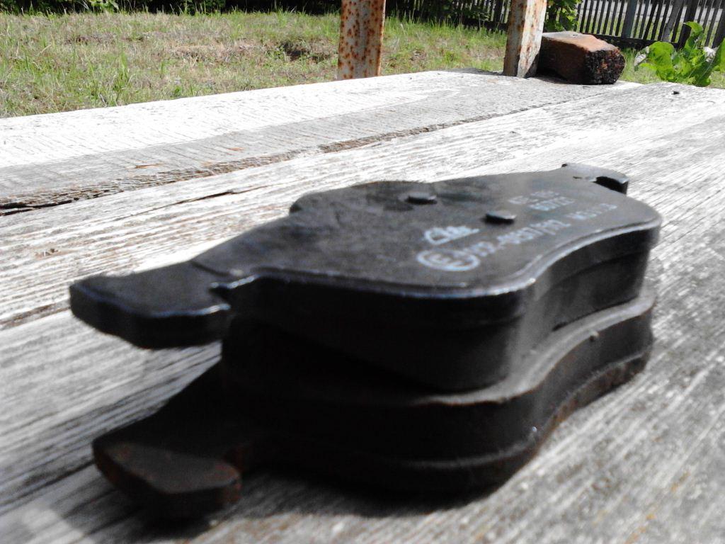

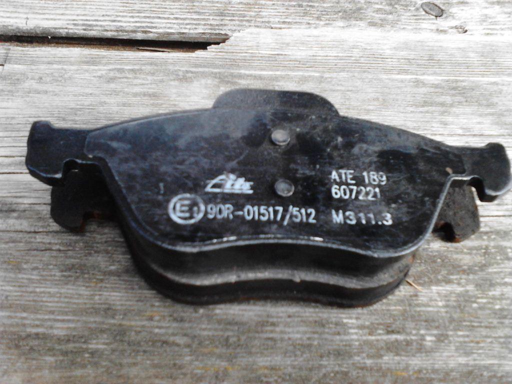

Меган2. "Подбор" тормозных колодок по вин-номеру. Звучит красиво, а на деле имеем то, что имеем. Человек менял их сам и был в полной уверенности, что так и должно быть
23 минуты назад, Shmel-jr сказал:
Ну теперь колодку можно перевернуть и тормозить другой толстой стороной))
А если серьезно, интересно почему так они встали. Посадочный размер подошел, а прилегания нет?
просто колодки немного больше. По всей видимости от гранд Сценика
2 минуты назад, Shmel-jr сказал:
давно заметил
у разных производителей при одинаковых металлических основаниях тормозные накладки могут быть разной формы и иметь разное пятно контакта.
Поэтому, для того чтобы диск изнашивался равномерно, при замене колодок стараюсь ставить именно те колодки, которые стояли до замены (производитель и номер)
А для этого нужно выбирать расхожие, не экзотические, которые всегда есть в наличии...... ну или иметь запас

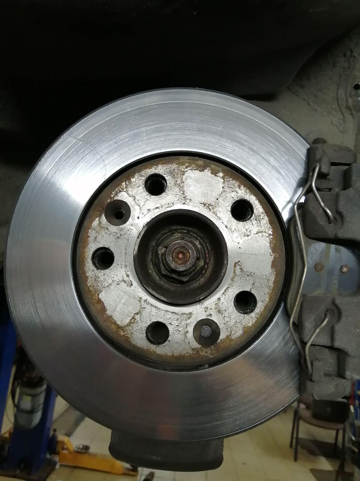

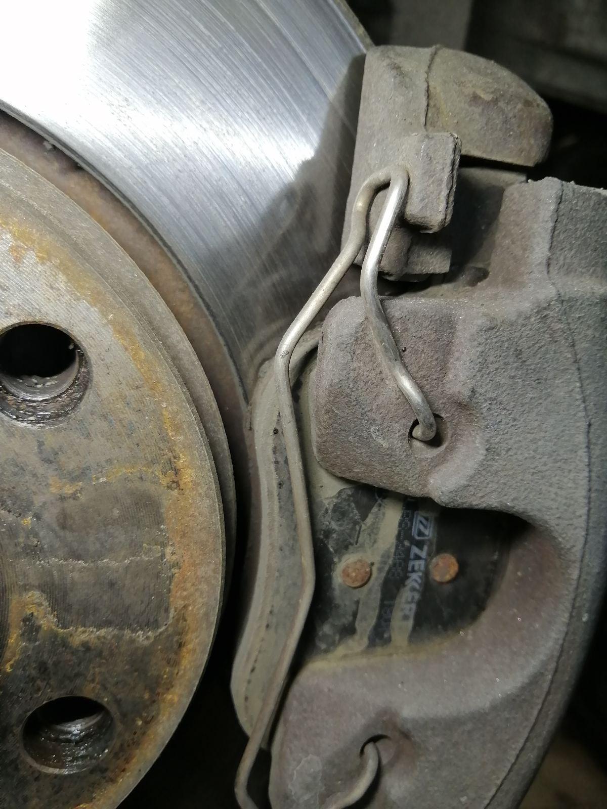

Диски и колодки установлены в сервисе. Диск даже не прикручен стопорными винтами
29 минут назад, Shmel-jr сказал:
Никогда такого не было, и вот опять :facepalm:
Болтами зажмется :)
1 час назад, Shmel-jr сказал:
Так видно что винт обломали...вот и не заморочились с высверливанием....

нашел своё архивное фото
не все любители понимают о чем речь и почему диск может точится от разных производителей колодок по-разному
на фото разница например накладок у колодок Ате и Nibk для рестайлингового Сценика RX4

Вообще-то там видно, что диск просто совместили с отверстиями под болты колеса. На счет совмещения отверстий под фиксирующие винты даже не стали заморачиваться. Одно отверстие видно и хватит. Второе - это не обломанный винт, это плоскость диска

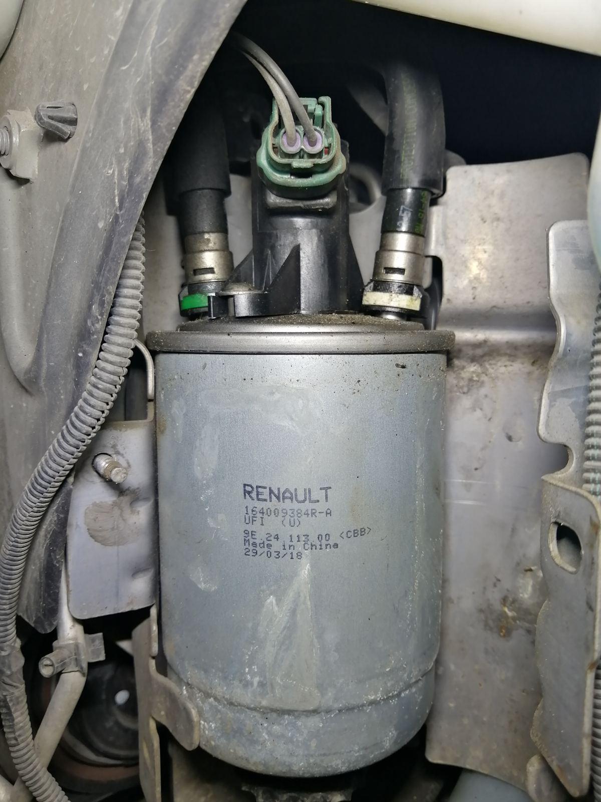

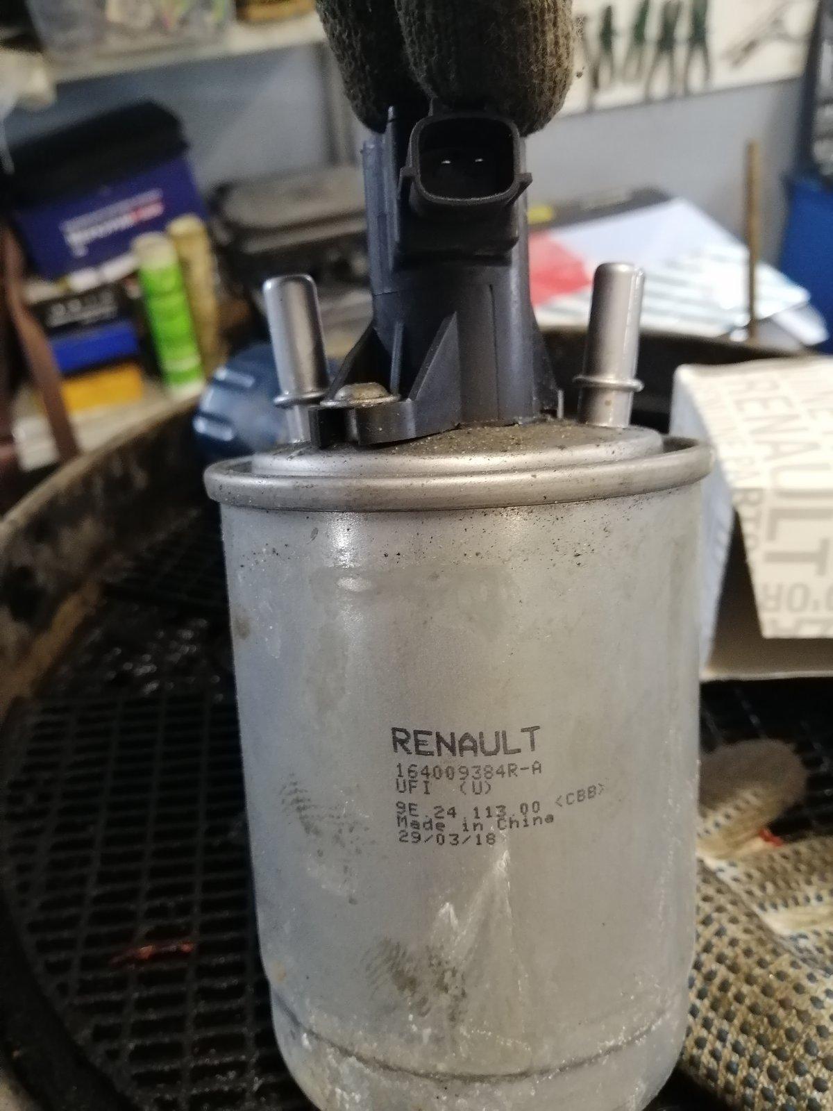

Но ведь он же оригинальный, скажете вы. И даже куплен через "Рено Россия". Вот только почему то некоторые до сих пор не знают, что нельзя этот оригинальный хлам ставить на машину с системой стоп-старт.

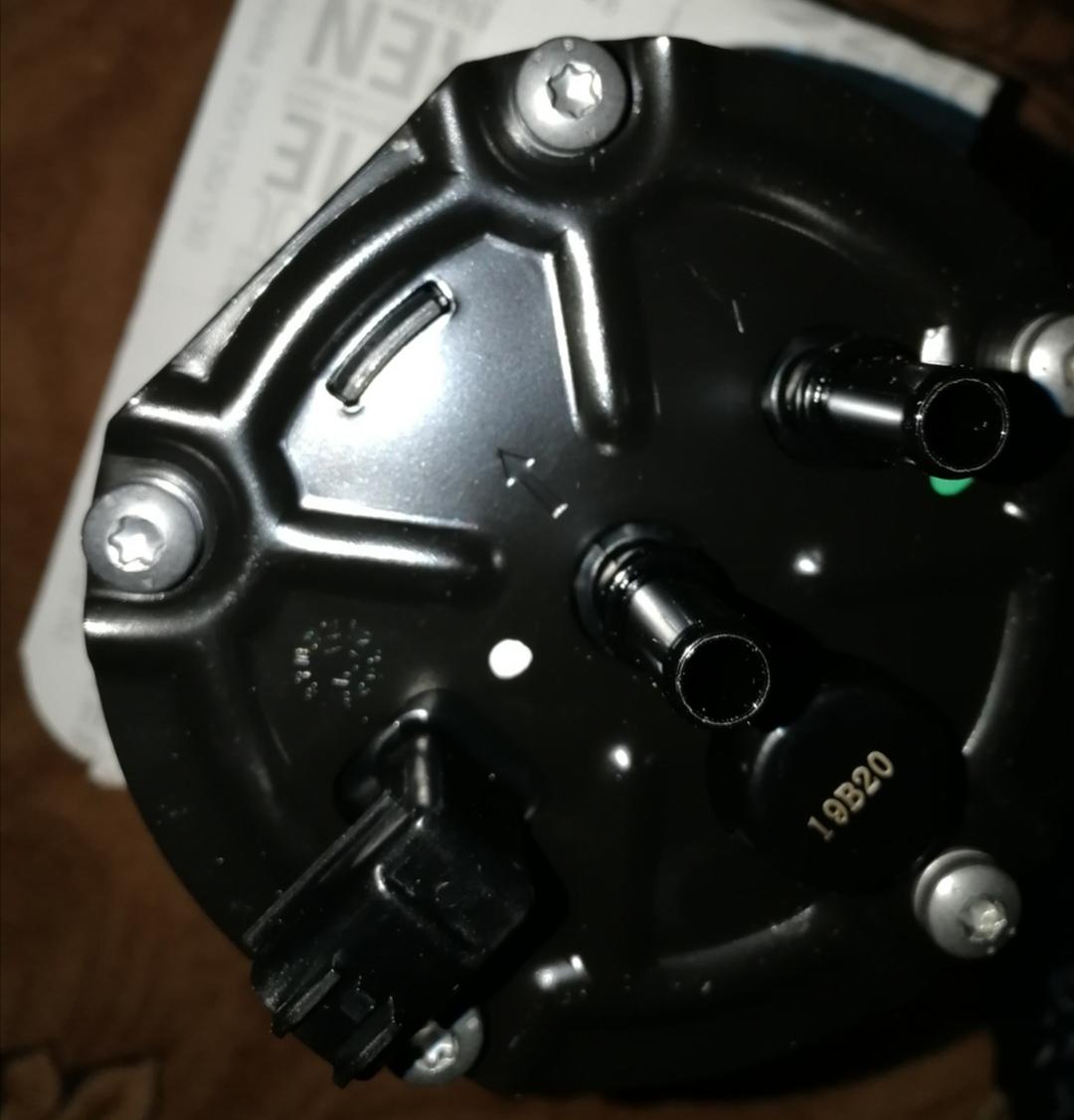

Фильтр раздуло и даже подняло нагревательный элемент, а это означает, что весь мусор под ним минуя фильтрующий элемент полетел прямо в тнвд
а как такую дичь продают официальные дилеры, точнее запчасти которые не подходят для данного авто.
2 часа назад, 4etlanin сказал:
Думаю от незнания, дальше бензином никто ничем не увлекается, перешли на более дешёвые аналоги без умения включать извилины

Я конечно извиняюсь, но в сети много информации про дутые топливные фильтры на 636 моторах. В чем причина?
1 час назад, 4etlanin сказал:
В чем причина?
https://www.drive2.ru/l/506887230984290481/
Если я правильно понимаю, поставив фильтр KL485/5D вместо KL752/2D на мотор К9К 636 у которого есть дополнительный подкачивающий топливный насос в баке, то фильтрация топлива станет хуже?
1. Установка не рекомендованного фильтра — это внесение изменение в конструкцию. Скорее может измениться давление в системе. Качество фильтрации, в основном, не меняется и соответствует заданным параметрам.
5 часов назад, Полковник сказал:
Просто на тонкой жестянке (а-ля корпус топливного никто не проверял) буржуям до такого не додуматься, пардон европейцам
По этому можно на танке ездить! :)
35 минут назад, 1TerMinaTor сказал:
Буржуям в голову не приходит заниматься самоподбором или заменами на аналоги. Вы когда нибудь в Европе (Франция, Германия и тд) пробовали заказать запчасть в дилерском центре Рено?
Без ВИН номера Вашей машины они знать ничего не хотят и даже не могут ))) Для них, шаг влево, шаг вправо, сравнимо с расстрелом. А  значит, Вы гарантировано получите тот фильтр, который прописан заводом и не возникнет никогда ситуации подобной означенной Артемом.
Борис, а как-же онлайн каталоги именитых производителей. Ладно Китай, но топы типа Мали, мана, пурфа? Инженеры то точно знают, тем более что есть ответ представителя по ссылке с драйва.
24 минуты назад, 4etlanin сказал:
Да сам то там никто, такими вещами не занимается. Всем занимаются профессионалы.
Если взять сервисы в Германии, то там все жестко и пунктуально. Если данной машине предписан такая то деталь, с таким то реферансом, то никто не рискует самоподборами и самозаменами по месту!   Уж тем паче, если это оригинал.  А у нас все вольно.  Нет нужного рефа предписаного программой Рено, попробую что похожее по месту. Порой даже не думая последствиях.
И я так и не понял, за что Артем пнул Рено Россию. Оно поставляет то, что нужно определенным автомобилям. А если кто то, где то, самовольничает, то при чем тут Рено Россия?
В 10.01.2020 в 12:03, Shmel-jr сказал:
Так это косяк менеджера дилера. Если смотреть по твоим словам, то всегда требуют ВИН, а тут просто продали. Хорошо, вот поставит его еще и сам дилер и по прошествии 10-20 тысяч плохое топливо через раздутый фильтр приговорило форсы или насос (скорее первое). Хозяин едет к дилеру и интересно, что он услышит в ответ. Точно не то, что это наш криворукий менеджер вам рекомендовал такой фильтр.  Или человек из темы Артема в тупую сам купил по своему хотению у дилера фильтр и поставил? Где правда??
