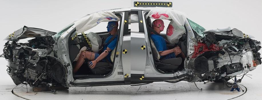

Вся эта  борьба за экологию автопроизводителей мне напомнила историю с   краш-тестами правой и левой сторон кузова.
Сравните результаты двух краш-тестов с малым перекрытием кроссовера Toyota RAV4. Водительская сторона заработала наивысшую оценку «хорошо» — нижняя часть дверного проёма почти не угрожает ногам водителя, а вот с правого бока наихудшая оценка «плохо» и провальный результат — детали сместились в салон на 40 см.
Поскольку раньше «краш» грозил только левой, водительской, стороне, то усиливали именно её, а пассажирскую оставляли без внимания. В июне прошлого года IIHS взял семь машин с наивысшим рейтингом в «водительском» 25-процентном ударе, и в рамках эксперимента разбил их правой стороной. В итоге лишь у одного подопытного результаты оказались симметричны. Трое получили приемлемую оценку, двое — незначительную, а последний — низшую.

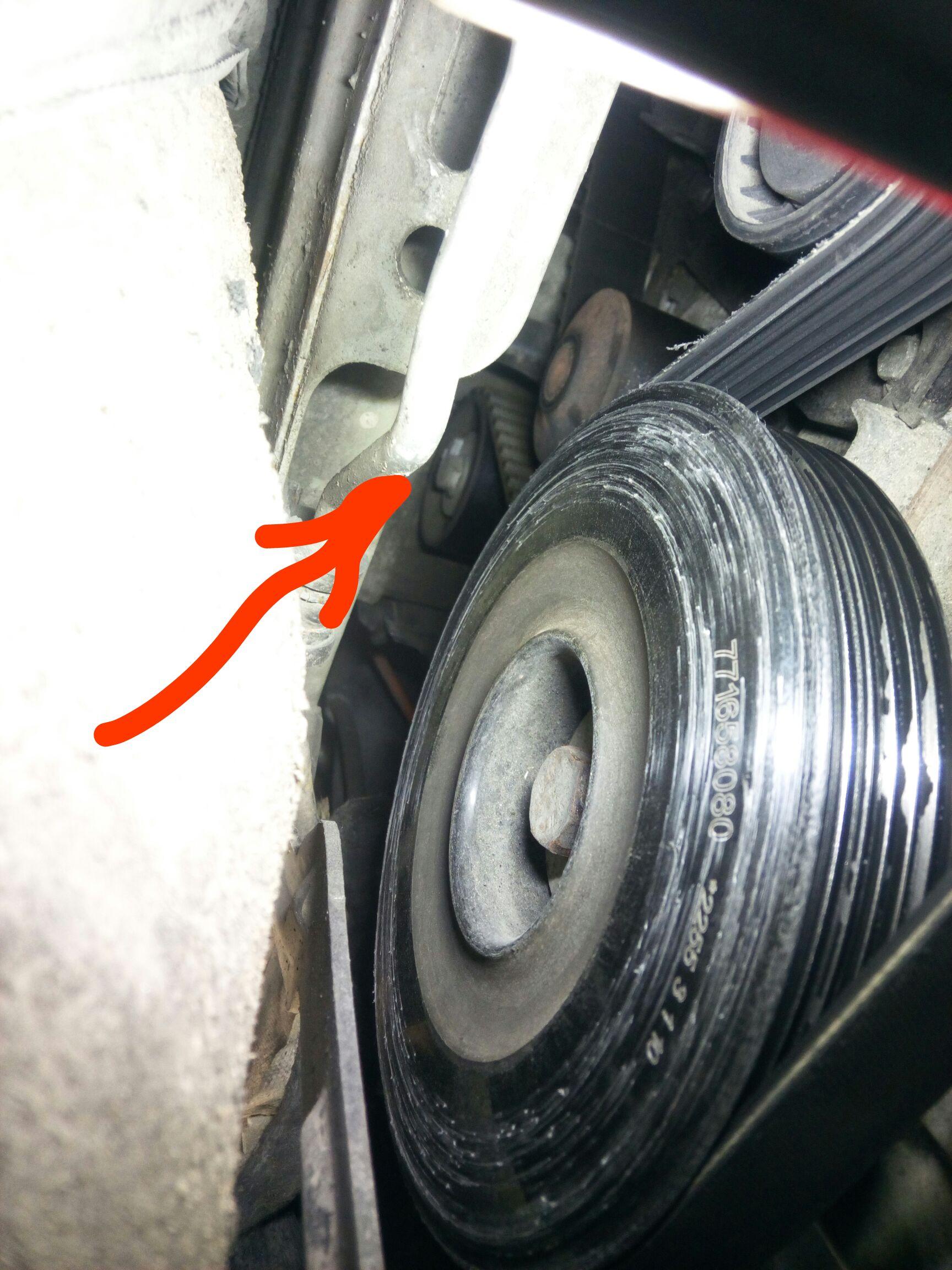

Приехал сценик на диагностику. Сначала обратил внимание на погрызанный ремень генератора, потом на ролик ремня грм. Похоже подобная неправильная установка не закончится никогда. Ремень сползает, а потом будет обрыв со всеми вытекающими. Про отсутствие кожуха и потрепанный шкив уже не пишем
