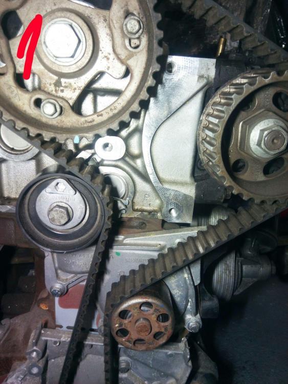

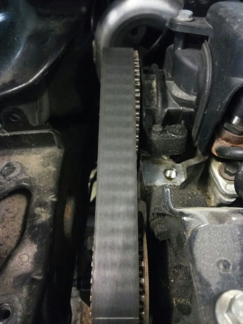

Похоже кое кто упорно игнорирует мои сообщения,техническую документацию и здравый смысл о том, что ремень ГРМ надо устанавливать правильно.
Очередной спрогнозированный и вовремя исправленный монтаж ремня ГРМ на дизельном двигателе. Как видно на фото - ремень уже начал сползать.
  :huh:   - Кое кто ?- ,   - Правильно ? -           ( Эмоции, не объясняют просто пользователю в чём подвох .)  :don-t_mention:

В 16.11.2019 в 15:18, Shmel-jr сказал:
сейчас в Питере идет активная реклама, где недорого и качественно подготовить автомобиль к зиме.
Похоже лукавят по обоим пунктам
Артем!
Горбатого могила исправит? Конкуренция замучила?
Но ведь самодостаточны Вы! И профессионализма хватает!  Не хватает одного. Умения игнорировать то, что у других.   Учитесь!!!!
12 часов назад, Полковник сказал:
Артем!
Борис, не конкуренция. Мне "за державу обидно".  Не могу я достучаться - подскажи людям что бензиновый и дизельный двигатель они разные и ремень ставится по-разному.
У меня просто в голове не укладывается - это же самое настоящее вредительство. Сползающий ремень не проезжает 60т.км
В 15.11.2019 в 19:52, Shmel-jr сказал:
Придется написать об этом еще раз. Это не воздушный китайский фильтр, это двигатель!!!

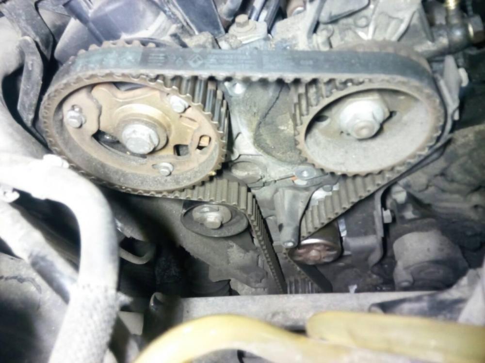

Разжуйте пожалуйста,что не так на фото,что не так сделали установщики? кроме сползшего ремня,естественно
23 часа назад, борислав сказал:

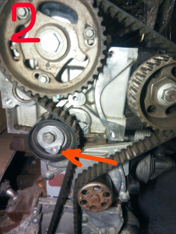

Ролик ремня грм натянут ПО часовой стрелке (как на бензиновом двигателе), хотя в тех документации и на самом ролике специально выштампована маркировка, что тянуть его надо ПРОТИВ часовой стрелки.
Если нет документации под рукой, то можно просто взять в руку деталь и посмотреть на неё - там все наглядно
25 минут назад, Shmel-jr сказал:
А что значит - Натянут ПО часовой стрелке?  На фото вижу на ролике стрелку направления вращения ролика.  Но как бы, сама фраза мне не понятна.  Поясни пожалуйста.
Только что, Полковник сказал:
Когда ролик тянешь по часовой стрелке, то флажок всегда повернут вверх (как на фото). Если тянуть как положено, то флажок на ролике смотрит всегда вниз. Я даже где то выкладывал сравнение
не понимаю. Отверстие, на которое вкручен ролик, имеет направление резьбы. Как можно затягивать в другую сторону?
Вот так. В ролике нет стопора и натяжная часть вращается как вправо, так и влево.
Человеку не занимающемуся ремонтом сложно это понять. Когда делаешь такие машины каждый день - все очевидно.
У меня уже выработался рефлекс, как только приезжает "новый" автомобиль - отгибаю кожух и смотрю сползает ремень или нет, т.к. это носит уже массовый характер. Машин 5 точно было с таким монтажом ролика ремня грм

4 минуты назад, Shmel-jr сказал:
Да, реально надо пощупать по месту, чтобы понять было просто. Ладно, все это лирика или ... Этим должны заниматься профессионалы. Мое глубокое убеждение.  Ибо... Я не против, когда своими ручками работают. Даже уважение вызывает. Но!  Есть вещи и работы, ошибка в которых, пусть и просто из за отсутствия какого то опыта, стоит дорого.
Вопрос: конкретно - какая взаимосвязь между вращением натяжного и сползание ремня?
Если у натяжного эксцентрик, то думаю разницы нет в какую сторону крутить. За исключением "крутой горки" эксцентрика, и малым моментом затяжки. Но опять же сползает почему? Из за ослабления натяжки ремня?
Думаю просто затягивать нужно посильней.
Хотя по фото конечно видно что ролик либо ближе либо дальше от зубчатого колеса и вполне соглашусь что может от этого сползать.
31 минуту назад, Аббат Букмон сказал:
Производитель для чего то придумал и даже нарисовал стрелку в какую сторону тянуть ролик.
По практике - все сползающие ремни из-за неправильной натяжки.
Это надо распилить ролик и докопаться до истины как там все устроено
44 минуты назад, Shmel-jr сказал:
Ну то есть вы сами не знаете почему так?
не было необходимости разбираться. Как предположение - ролик перекашивает при таком натяжении

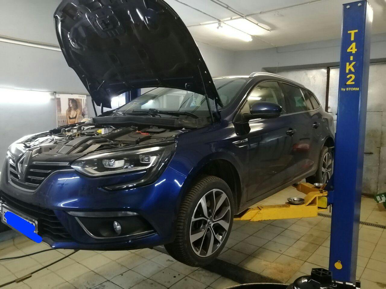

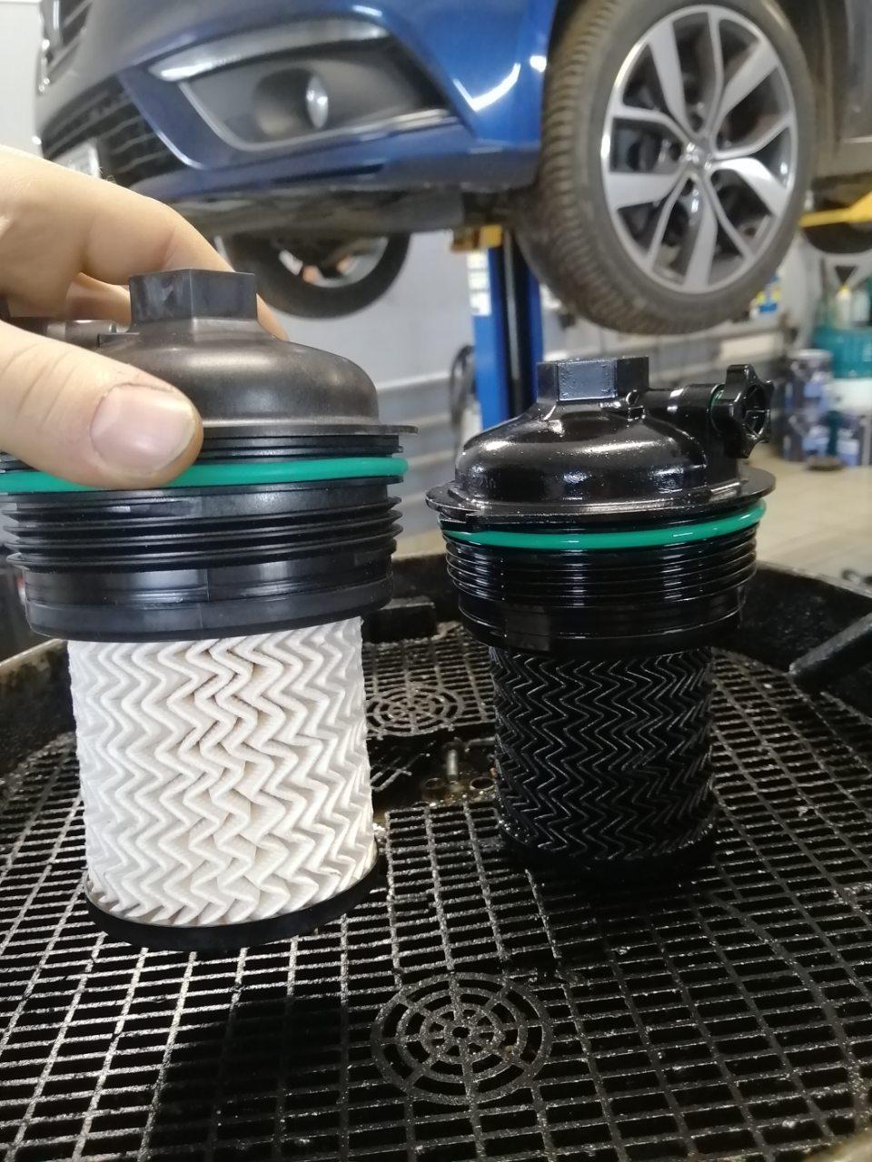

Рено Меган 4. Только из Европы и сразу к нам на ТО. Оригинальные расходники даже на такие машины как всегда в наличии. Поразил топливный фильтр - по цвету уже не отличить от масляного. И это на европейской солярке.
В 19.11.2019 в 17:40, Shmel-jr сказал:
А все кричат в Европе соляра,,, просто фильтр выполняет свою работу!)
Это хетч или универсал?
Это универсал.

13 часов назад, 1TerMinaTor сказал:
Просто скорей всего его никто не менял ни разу, а пробег автомобиля 120т.км.
Там очень сильно экономят на обслуживании, т.к. это дорого. Для этого и придумали сервисные интервалы по 30т.км
Универсал
Это универсал.

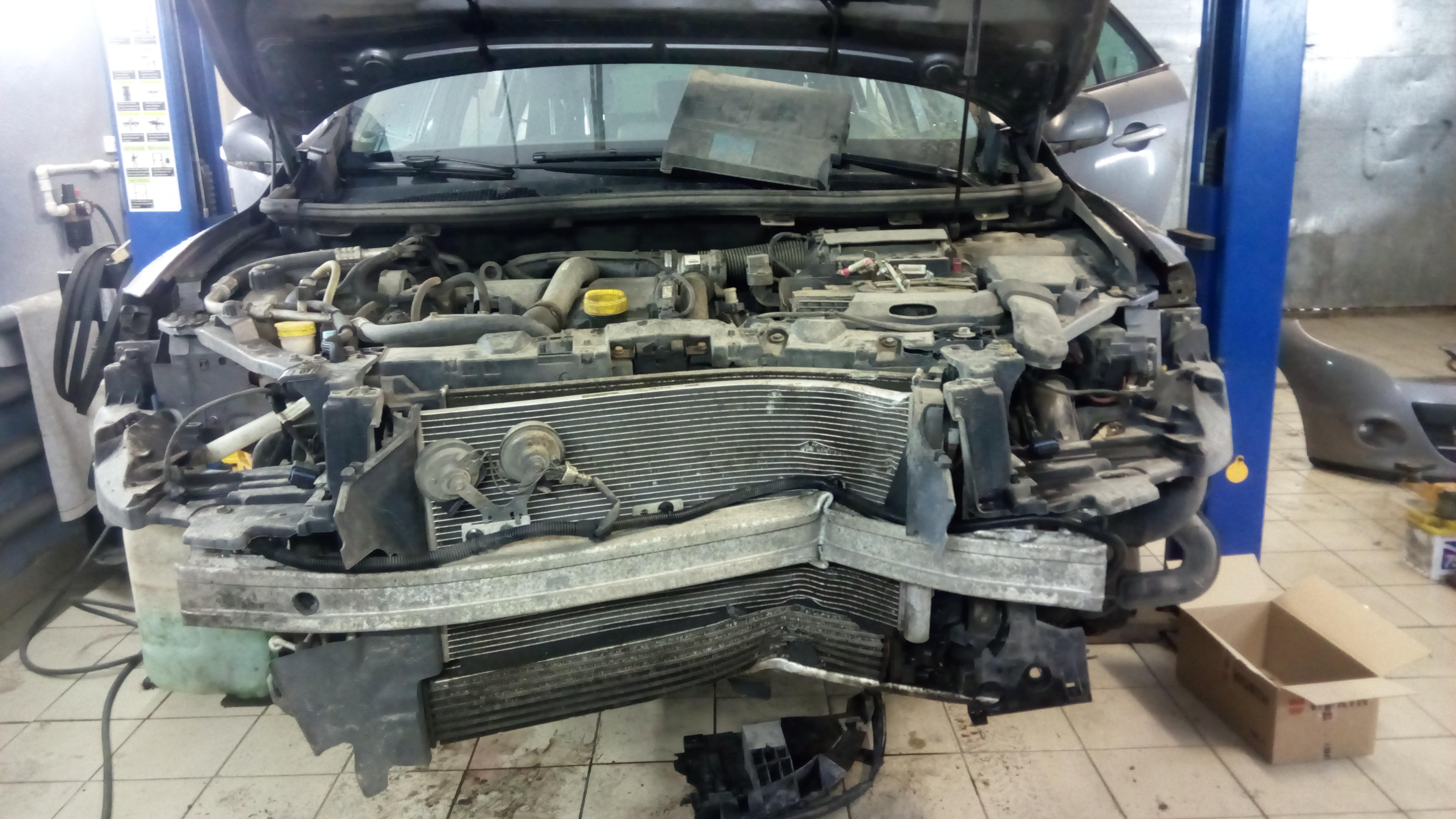

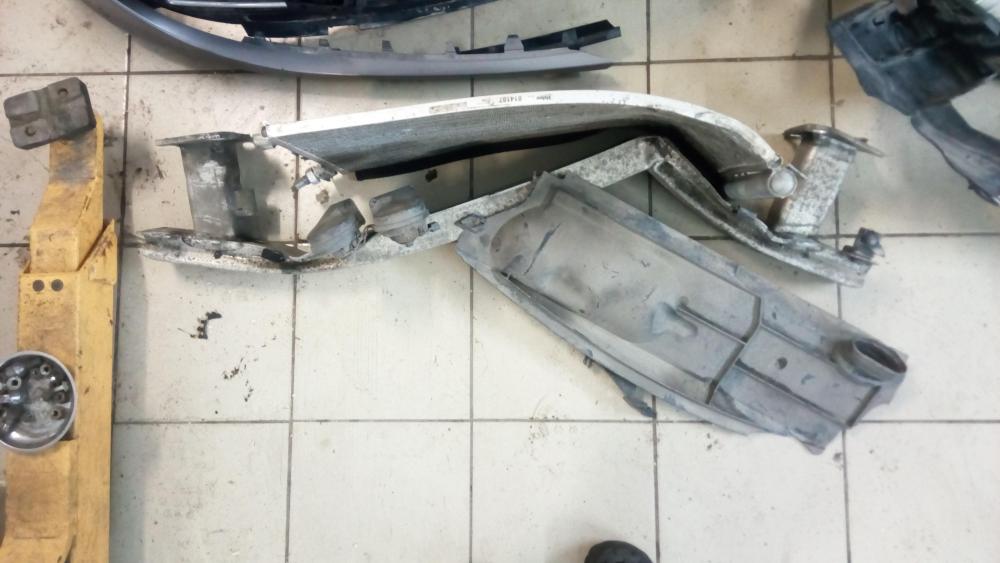

Очередной привет из Литвы. Уже второй раз видим такое при установке фаркопа. Усилитель заднего бампера прикручен гайками разных цветов линейки Рено. Оба автомобиля от одного и того же перегонщика.

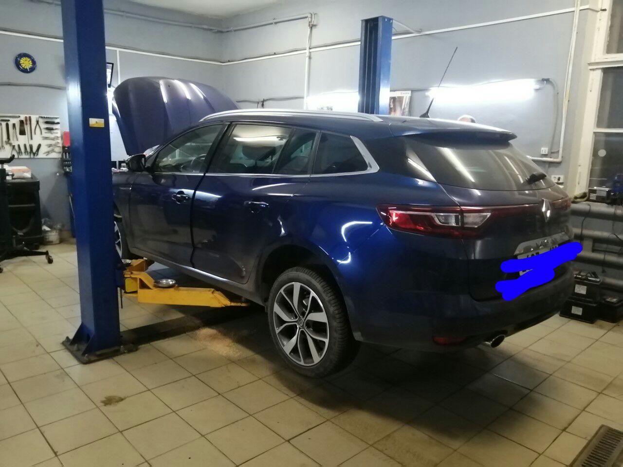

Экспресс ремонт обездвиженной лагуны. 11.52 - автомобиль подвесили на подъемник прямо с эвакуатора. 12.37 - готов к выезду своим ходом

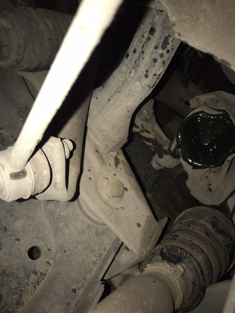

А с Лагуной-то что было? :bounce:
1 час назад, Жарук сказал:
У вас и рычаги на складе лежат?
Конечно, причем только оригинальные.
Это же расходник

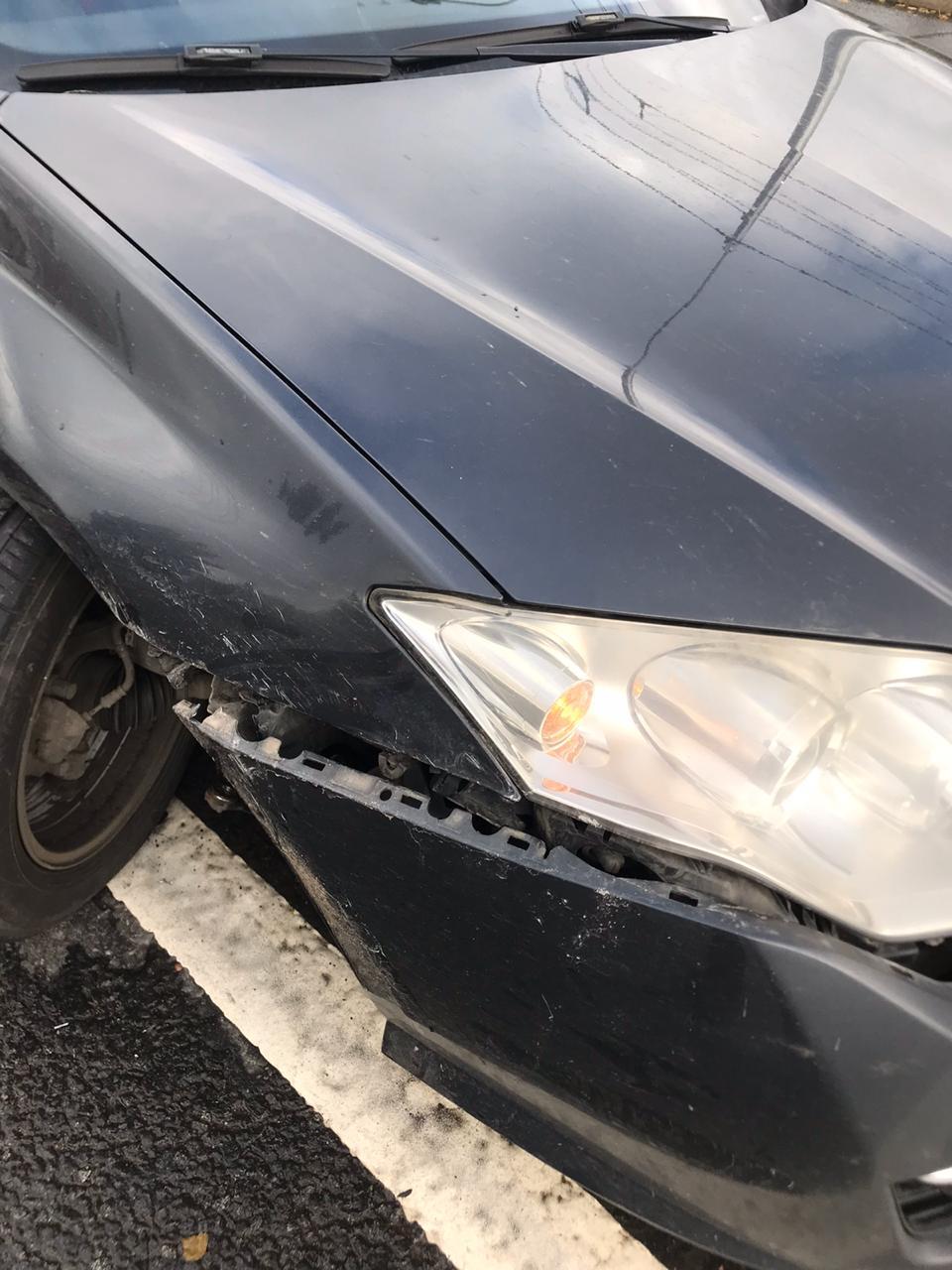

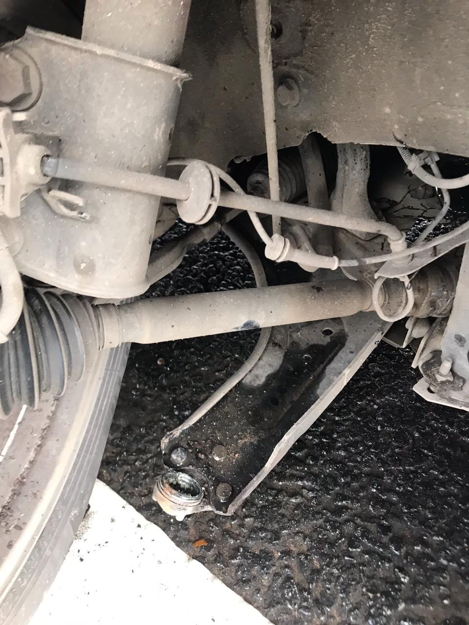

1 час назад, Shmel-jr сказал:
Это удар или шаровую оборвало?
21 минуту назад, Влаха сказал:
Скорее оборвало. Бампер снаружи цел. Без царапин даже.
10 часов назад, Влаха сказал:
Это удар в стоящий на месте автомобиль с вывернутым колесом.

С эвакуатора на подъемник сразу-сильно, практически ювелирно.От крыши лагуны до проема ворот на глаз сантиметров 10?
