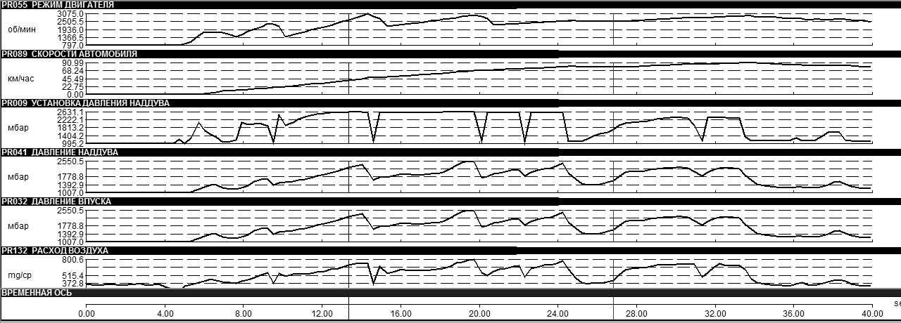

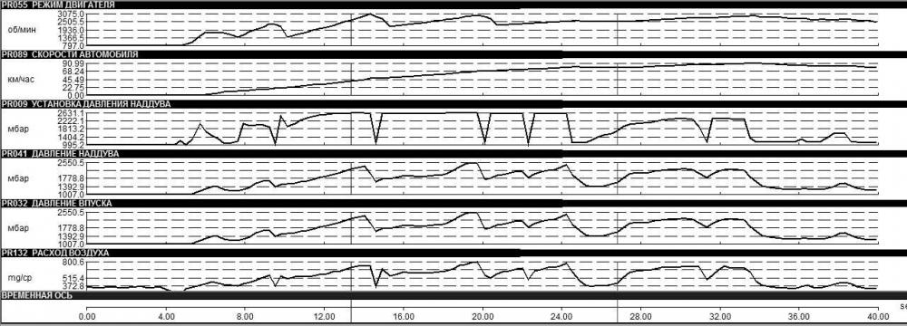

Мотор работает тише, мягче, но без динамики.
У тебя турбина какая стоит таже что и на старом движке?
Новая.
4 минуты назад, mixsonor сказал:
Теперь графики нужны по коррекции на холостых с откл.потребителями  обороты дв.800 ....  и графики наддува и топлива под нагрузкой
Хорошо. Завтра вечером комп возьму с работы
Даже без клипа можно сделать две простых вещи:
1. Отсоединить трубки от клапана турбины, соединить их напрямую и прокатиться (до 2500-3000 оборотов, не больше). Если будет малейшее изменение динамики, копать надо туда.
2. Внимательно посмотреть на выхлоп при разгоне на предмет черного дыма. Лучше заснять на видео. Так грубо проверишь герметичность впуска. Может кольцо на турбине не держит, может интеркулер пробит и т.п.
Но с вероятностью 90% дело в геометрии турбины или в ее регулировании. Потому что плохой впуск и выпуск больше проявлялся бы в потере тяги на верхах.
Шмель советовал проверить катализатор. Сервис тоже посоветовал. Начну с этого. Мотор реально мягок. В салоне почти нет вибрации. И не слышно почти при езде.
Дыма нет, но запашок неприятный.

Вопрос есть один. Что можно смотреть в бампере по воздуху? Что там есть вообще кроме интеркуллера?
Турбина на пуск не влияет.  Без турбины заведется, а уж потом будет колбасить. И то при прогазовке
6 минут назад, mixsonor сказал:
Черный дым разом покажет проблему на впуске, если она после расходомера.

Шмель говорил, что не проверил еще интеркуллер и то, что в бампере. Вот я и не пойму, что там, в бампере.
Круиз разгоняет как и педаль.
Значит выпуск надо все же посмотреть.
Педаль в пол до упора не помогает.
1 час назад, mixsonor сказал:
Может дырочка у вас там есть в соединениях или интеркулере .....  смотреть и искать надо ...
Трубки турбины соединил, стало каплю лучше, но совсем не то. Как будто что-то держит.

Геометрия турбины, когда на максимуме- это 8 дырок по 5 кв. мм. Если перекрыто даже 3/4 выпуска ехать будет так же. Только на верхах будет тупить, когда максимальный проток газов.
Обороты, установленное давление в топливной рампе и реальное, режим работы свечей, расход воздуха и реально.
Коррекцию не смотри, она бедет кривая.

Турбина не особо помогает. Тяги все равно нет. Мы просто даем максималку воздуха, который на низах не так сильно дует с электромагнитным клапаном. Мы ее форсировали. Но машина в гору не прет.
44 минуты назад, 4etlanin сказал:
Миксонор четланин уже ответил , еще температуру антифриза на холодной ....
и на горячую коррекцию  форсунок с уставкой и реальным давлением  топлива и оборотами  кв ...
Парни, а что не дает топливу уйти из рампы? ТНВД имеет какой-то клапан? Может не хватает впрыска при запуске из-за того, что давление за ночь спускает?
Вот так до 100 разгонись , добавь еще запрос воздуха .....
