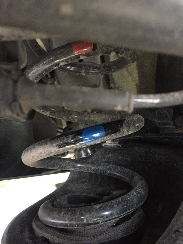

Мало ли кому понадобится инфа по меткам на пружинах.
Для дизеля
Задние
Передние
11 часов назад, Полковник сказал:
А у меня спереди жёлтые (2.5 бензин):
Задние на фото не видно, посмотрю ещё позже.
а что они вообще обозначают?
Жёсткость, высоту и другие дополнительные характеристики. Для других машин Диалоджис всегда спрашивал цветовую маркировку пружин, для Колеоса-2 не спрашивает, видимо вариантов исполнения подвески нет.

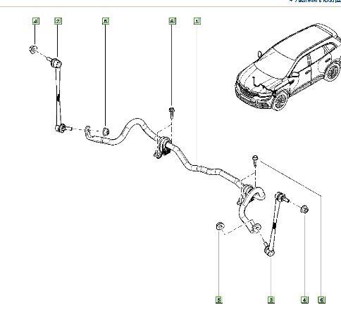

На Мегане , похожие скрип-скрежет, издавали втулки стабилизатора. Попробуй пшикнуть WDшкой в зазоры.
3 минуты назад, KoleosPremium сказал:
Если б я ещё знал что это такое и где оно находится. Можно это сделать не залезая под машину? Да и по идее сервисмэны тоже не могли этот вариант пропустить...
6 минут назад, Putnick сказал:
Под номером 6 , под скобой, резиновый элемент.На Мегане можно было и не лезть под машину. На Колеосе еще не пробовал, не скажу
28 минут назад, Putnick сказал:
Люфта особо может и не быть. Вот послушай, звук похожий?https://youtu.be/xUULDbnTa5Q

В 12.01.2020 в 16:04, KoleosPremium сказал:
Привет всем. Кто сможет подсказать номер втулок стабилизатора, те что под скабой номер 6
В 19.09.2020 в 18:52, АртемКолеос сказал:
Под номером 6 - Болты М10, а резинки идут в сборе со стабилизатором. Резинки отдельно существуют (не оригинальные),  но номер не подскажу.

24 минуты назад, Мышун сказал:
Деталь 55240JY00A крепится болтом M10 (голова на 13). Проблем заменить самому не вижу.
Стоит оригинал от 600 р (у дилера 750), есть замены дешевле.
Кстати, как не странно, от Ниссан она дороже чем от Рено.
Спасибо за номер, забил себе в памятку.
