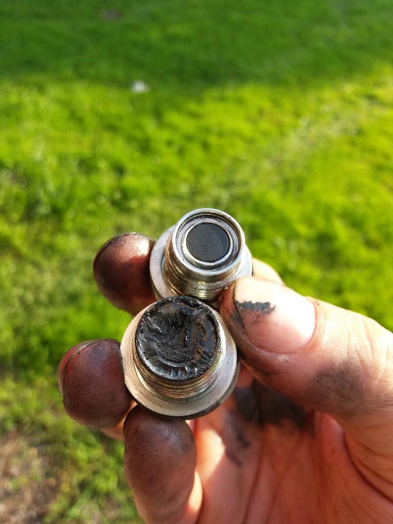

1 час назад, Мышун сказал:
Но в редукторе и раздатке нет никаких фильтров и, если не ошибаюсь, магнитов тоже нет, поэтому все продукты износа болтаются в рабочем масле.
Магниты стоят на пробке что в раздатке, что в редукторе. И они то же превращаются в "ёжиков" хоть и не так сильно, как вариаторные. Россия вроде и относится к тяжёлым условия эксплуатации.

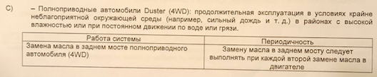

В моём случае это как бы и не "Условия гарантии" уже, а "Приложение для технического обслуживания".
Эта бумажка не является частью гарантийного талона, дилер просто скрепил их вместе. Причём мне досталась версия V1-2015 I, что вообще-то на два года раньше выпуска автомобиля. Ну не было свежей версии тогда, или просто распечатали не то.
В разделе "Особые условия эксплуатации" мне немного рассказывают про Duster:
Больше нигде в карточке техобслуживания или в условиях гарантии задний мост не упоминается.
