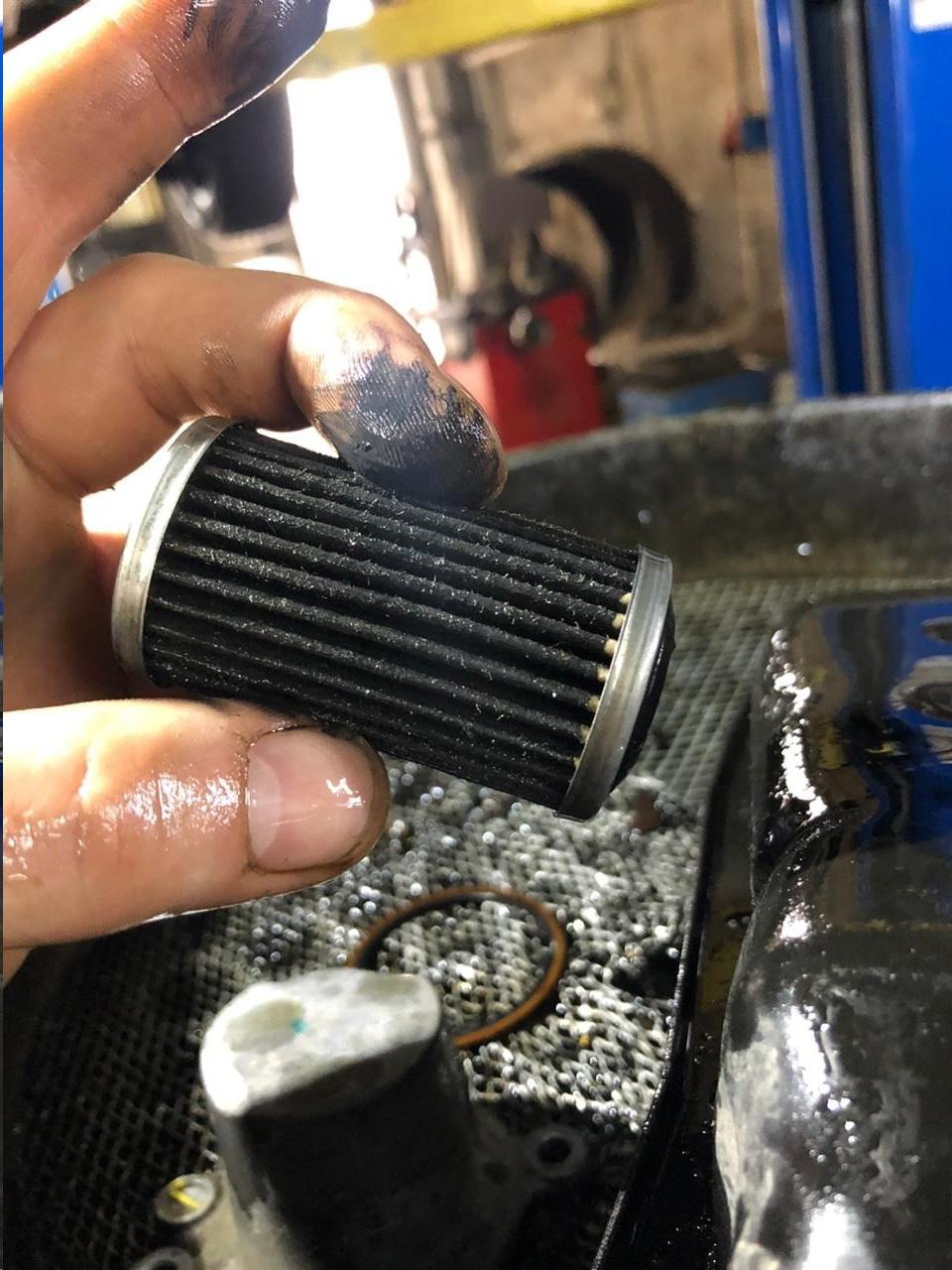

Брали машину в Петровском с трейдына пробег 14,500 с менятым двиглом (родной помер)) сейчас в 30т/к поменял жижу в вариаторе.
Фото фильтра:
(Есть еще Латитьюд и на нем сейчас 210т/к, со 120т/к меняем жижу каждые 30 тыщ, и там свегда чисто. Когдла меняли первый раз в 120т/к состояние фильтров было намного лучше, чем колеос в 30т/к)

57 минут назад, leogtx сказал:
Фото фильтра:
Может реальный пробег был 114000?
