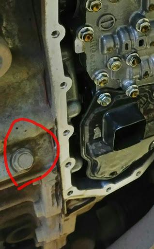

Diman62 Опубликовано 27 Апреля 2021 Опубликовано 27 Апреля 2021 Уважаемые форумчане подскажите пожалуйста партнамбер данной пробочки. Цитата Поделиться этим сообщением Ссылка на сообщение Ссылка на комментарий Поделиться на других сайтах Прочее
Мышун Опубликовано 27 Апреля 2021 Опубликовано 27 Апреля 2021 1 час назад, Diman62 сказал: Уважаемые форумчане подскажите пожалуйста партнамбер данной пробочки. если это №4 по картинке, то 313771XX4B и запчасть редкая. Ниссан предлагает более распространённую замену 313771XK3B, подтверждённой информации по совместимости у меня нет. Цитата Поделиться этим сообщением Ссылка на сообщение Ссылка на комментарий Поделиться на других сайтах Прочее
Diman62 Опубликовано 27 Апреля 2021 Опубликовано 27 Апреля 2021 Номер 4 это крепежные болты поддона вариатора по моему. А мне нужна пробка переливного отверстия,по которому выставляют уровень масла. Цитата Поделиться этим сообщением Ссылка на сообщение Ссылка на комментарий Поделиться на других сайтах Прочее
Мышун Опубликовано 28 Апреля 2021 Опубликовано 28 Апреля 2021 11 часов назад, Diman62 сказал: Номер 4 это крепежные болты поддона вариатора по моему Вполне возможно. Переливной пробки не нарисовали. Там резьба какая-то хитрая? Может быть можно болт подобрать подходящий в магазине автокрепежа? Цитата Поделиться этим сообщением Ссылка на сообщение Ссылка на комментарий Поделиться на других сайтах Прочее
Diman62 Опубликовано 28 Апреля 2021 Опубликовано 28 Апреля 2021 Там болт короткий с резиночкой у основания. Цитата Поделиться этим сообщением Ссылка на сообщение Ссылка на комментарий Поделиться на других сайтах Прочее
Diman62 Опубликовано 28 Апреля 2021 Опубликовано 28 Апреля 2021 Если кому надо на ниссановской схеме Цитата Поделиться этим сообщением Ссылка на сообщение Ссылка на комментарий Поделиться на других сайтах Прочее
StrAn Опубликовано 29 Апреля 2021 Опубликовано 29 Апреля 2021 (изменено) 27.04.2021 в 21:56, Diman62 сказал: мне нужна пробка переливного отверстия Да, составители каталога деталей скромно удалили все упоминания об этой пробке Методом дедукции по Ниссану : пробка 31305-1XA01 + кольцо 31526-1XZ0B Но (!!!) в Ниссане пробка под внутренний шестигранник, а на Вашей фотке - внешний. Изменено 29 Апреля 2021 пользователем StrAn Цитата Поделиться этим сообщением Ссылка на сообщение Ссылка на комментарий Поделиться на других сайтах Прочее
StrAn Опубликовано 29 Апреля 2021 Опубликовано 29 Апреля 2021 1 час назад, StrAn сказал: на Вашей фотке - внешний это также может быть ниссановский болтик 31305-3VX0C (очень редкая сволочь, только заказ около 30 дней) или 31305-1XA00 (встречается чаще, но фоток нет) Они все вместе с 31305-1XA01 бьются как 31319Q - пробка контрольного отверстия Ниссан. Разница, скорее всего, в типе ключа Цитата Поделиться этим сообщением Ссылка на сообщение Ссылка на комментарий Поделиться на других сайтах Прочее
