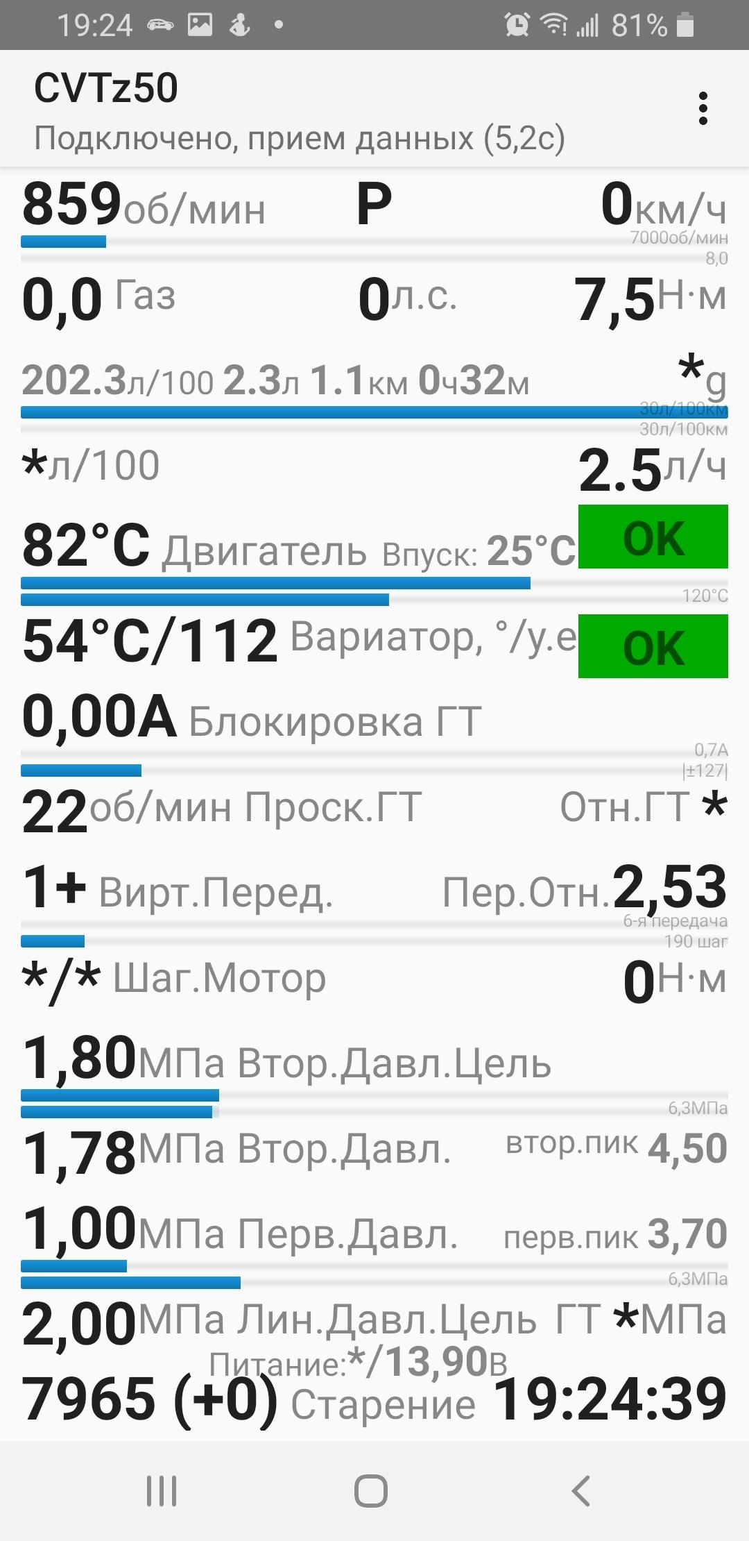

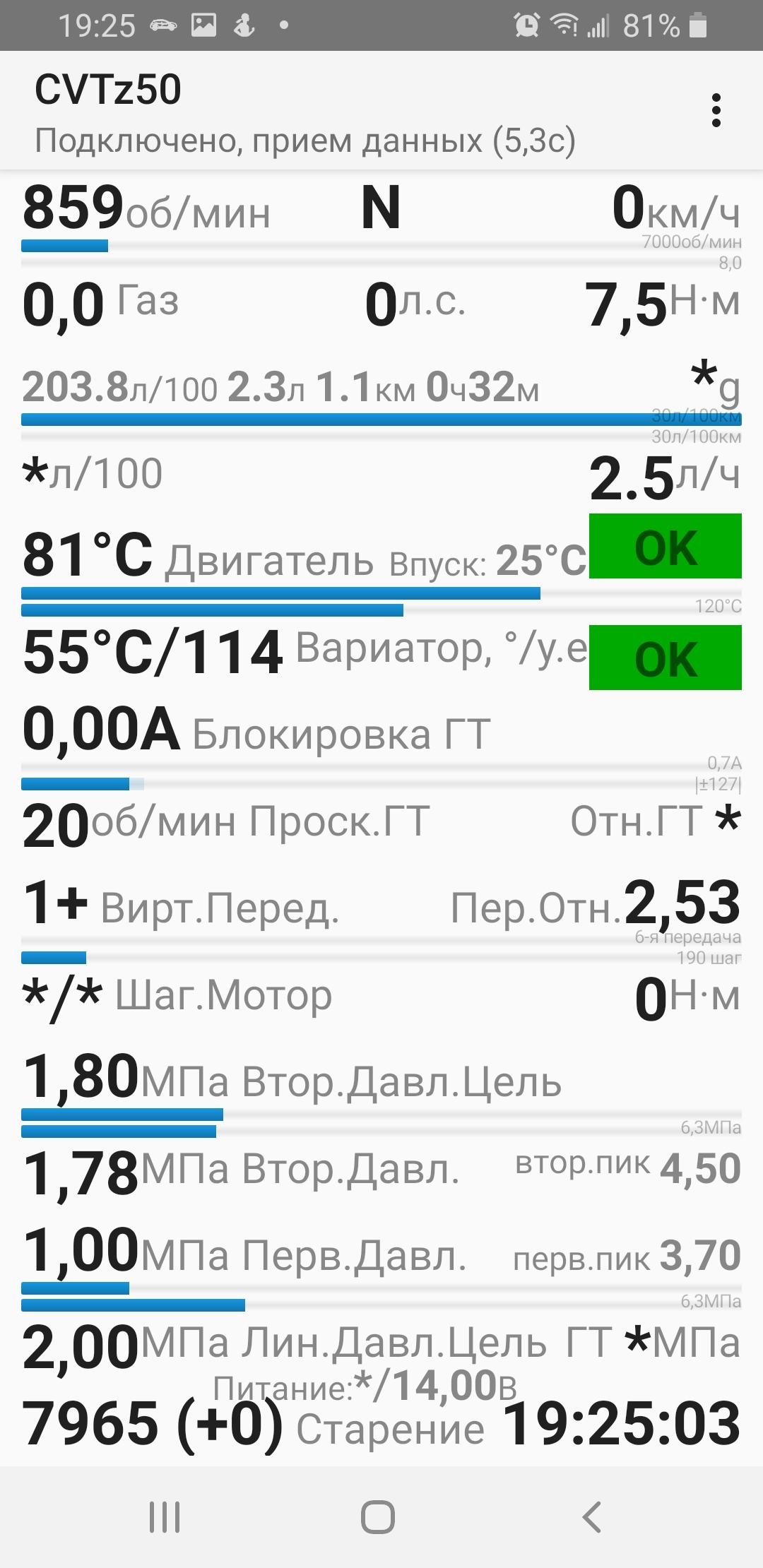

6 часов назад, Мышун сказал:
Это даже хорошо.
Вот пока фото:
Первые 2 с полным приводом
Вторая пара с передним приводом:
Не дают загрузить. Но там мало, чем отличаются от первых двух. Фото сделаны в P и в D.
Фото в D не вижу.
По тому, что вижу пока всё не плохо: признаков проблем с давлением не видно. Давления выше, чем у меня, скорее всего, это из-за других калибровок для дизеля. Вторичное давление в N/P соответствует номинальному, указанному в документации Ниссана для коробки RE0F10G, первичное чуть меньше, но это ничего не значит, т.к. у нас не Ниссан и калибровки могут быть другими.
Немного напрягают высокие пиковые значения давления, но, возможно, для дизеля это тоже нормально, референсных значений для максиумов, к сожалению, нет. С другой стороны, высокие пиковые значения показывают, что насос способен развивать такие значения, а это хороший признак.
Давление имеет право повышаться до таких значений в режимах повышенных нагрузок (резкое ускорение, сопротивление движению и т.п.) для предотвращения проскальзывания. Также давление должно повышаться если проскальзывание ремня (цепи) уже обнаружено, но тогда, по идее, должна запомниться ошибка.
Посмотрите, не связан ли момент повышения давления с моментом дёрганья (если тыкнуть на параметр, то отображается его график). И вообще, посмотрите по графикам нет ли в момент дёрганья резкого изменения какого-то параметра. Это может оказаться даже удобнее, чем анализ логов, т.к. в логах трудно найти момент дёрганья.
Ещё одно отличие от моего вариатора - довольно большое значение счётчика старения. У меня оно по нулям до сих пор при пробеге 47 т.км.. Тут 2 варианта: либо на разных коробках разные алгоритмы вычисления этого счётчика, либо было что-то, что привело к увеличению счётчика старения. Известно, что счётчик должен увеличиваеться при перегреве вариатора выше какого-то значения, но, возможно, не только в этом случае.

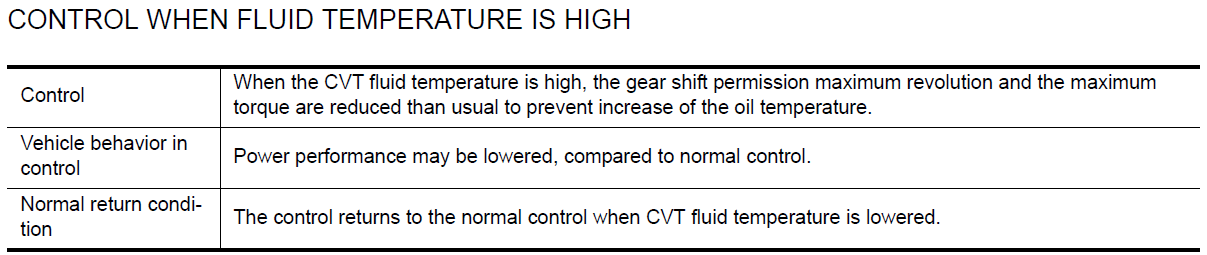

19 часов назад, andy23 сказал:
Начал подтупливать, но не дёргался.
В документации Ниссан по вариатору RE0F10G написано (в вольном переводе):
Когда температура жидкости повышается, происходит ограничение максимальных оборотов и максимального крутящего момента для предотвращения дальнейшего повышения темпереатуры.
Мощность может уменьшаться, по сравнению обычной.
Управление возвращается к нормальному как только температура понижается
Получается, что "тупить" - это нормально. Вопрос только в том, при какой температуре начинает действовать ограничение.

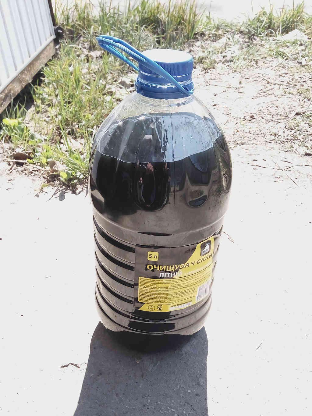

После замены масла у ОД остались сомнения в правильном количестве залитого масла. Съездил в Лорант для проверки. В результате, долили еще почти литр! Т.е. для такой (частичной) замены нужно иметь не менее 4,5 литров масла

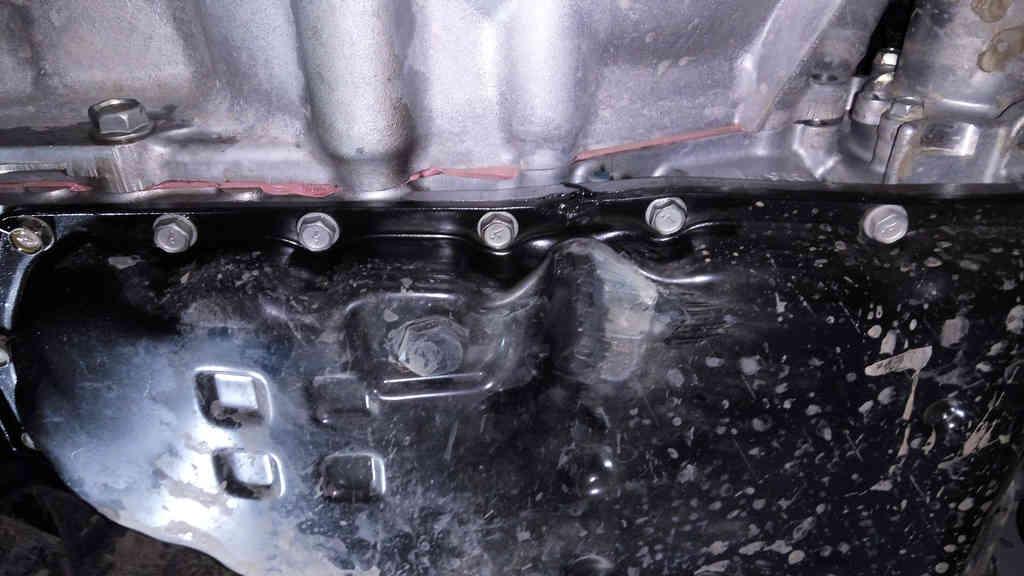

 Недавно, в связи с непредвиденными обстоятельствами,пришлось  заменить крышку картера , со сливом масла...У меня слилось самотёком не менее тех самых 4.5л ! Имейте ввиду! Пришлось бегать,искать  еще 1л NS3 масла на долив(а всё ж закрыто, и даже в интернете не всё так просто...,-карантин же у нас),т.к. приготовил 4л ниссановского,на случай именно частичной замены...При ближайшем рассмотрении, и с учётом очень малого пробега (менее 10тыс),было решено залить обратно слитое, с выставлением правильного уровня по Диалоджису. Магниты были очищены от мусора(присутствовало  небольшое количество опилок,которое связываю с теми самыми непредвиденными обстоятельствами:rolleyes:), фильтры не менялись... Долил по инструкции 0.5 л ,которые и слились благополучно через контрольное отверстие(+- 50мл) при прогреве до требуемой температуры. Не знаю,почему количество не совпадает с инструкцией, но понял ,что не только у меня так...
51 минуту назад, MotivatedBuyer сказал:
Недавно, в связи с непредвиденными обстоятельствами,..
Розовый герметик, торчащий из шва это тоже следствие "непредвиденных обстоятельств"?
1 час назад, MotivatedBuyer сказал:

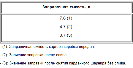

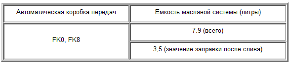

Тут есть нестыковка в документации:
В инструкции по замене:
В Характеристиках:
Также в инструкции по замене указано:
После чего нужно доливать по 0.5 л пока не начнёт вытекать. Сколько раз доливать Рено не указывает. У Ниссана для аналогичной коробки указано, что сначала нужно налить 3 л, а потом также доливать по 0.5 л пока не польётся.
Кстати, у того же Ниссана в процедуре замены масла указано, что нужно залить 3 л, дать поработать, переключая передачи, потом снова слить и снова залить 3 литра, и только после этого выставлять уровень по переливу.
До того, как... - не скажу,потому что смотрел только после того,что случилось... Герметик не мой,заводской, отрываться не хочет(если бы было следствие удара,он бы просто отваливался,мне кажется), да я сильно и не дёргал...Подумал,что так уже делают...Потому,что кое-где в других местах тоже достаточно неряшливо сделано...Либо я чего-то не знаю от дилера,машина выставочная, куплена с небольшим пробегом...но по цене новой!!!:o Можно много говорить на эту тему,но что сделано,то сделано... :huh: Оффтоп, но, наверное, больше так делать не буду,лучше бы купил чуть позже с рук,варианты были...
52 минуты назад, Мышун сказал:
В Характеристиках:
Вот значение N2 очень похоже на правду! :good:

К вопросу замены жидкости в нашем вариаторе. Интересное видео выложили. Пробег 60, масло при сливе еще даже просвечивает, магниты чистые, фильтры конечно немного грязные, но не критично...
Само видео.
10 часов назад, Sergik_I сказал:
Я бы сказал, что фильтр грубой очистки грязный. Может, еще 30-40тыс. он и проживёт, пока не забьется полностью. Но лучше до такого не доводить.
С моей точки зрения, нормальная процедура проверки и замены фильтров. Почему дилеры считают фильтра вечными, не пойму.
В общем, тема уже зацикленная. Кто хочет, будет менять жижку. Кто не хочет, поездит и продаст машину раньше, чем вариатор гавкнется
Изменено пользователем StrAn
