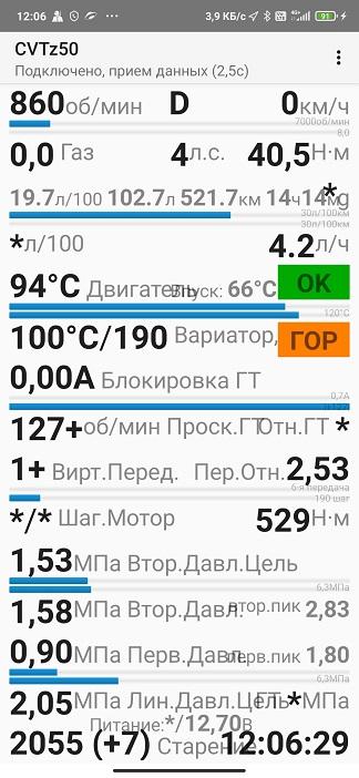

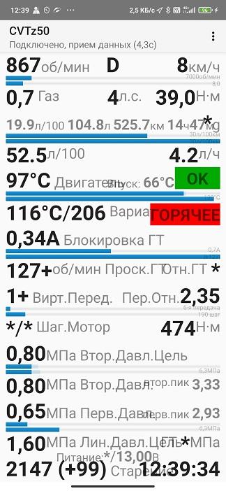

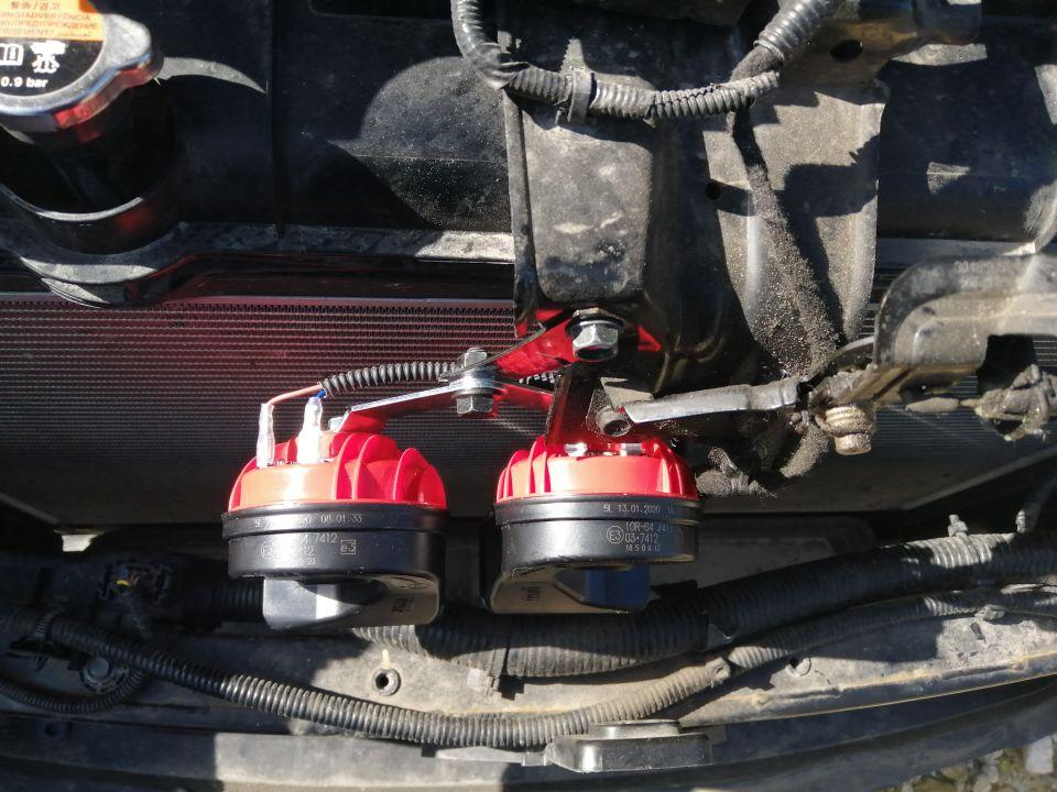

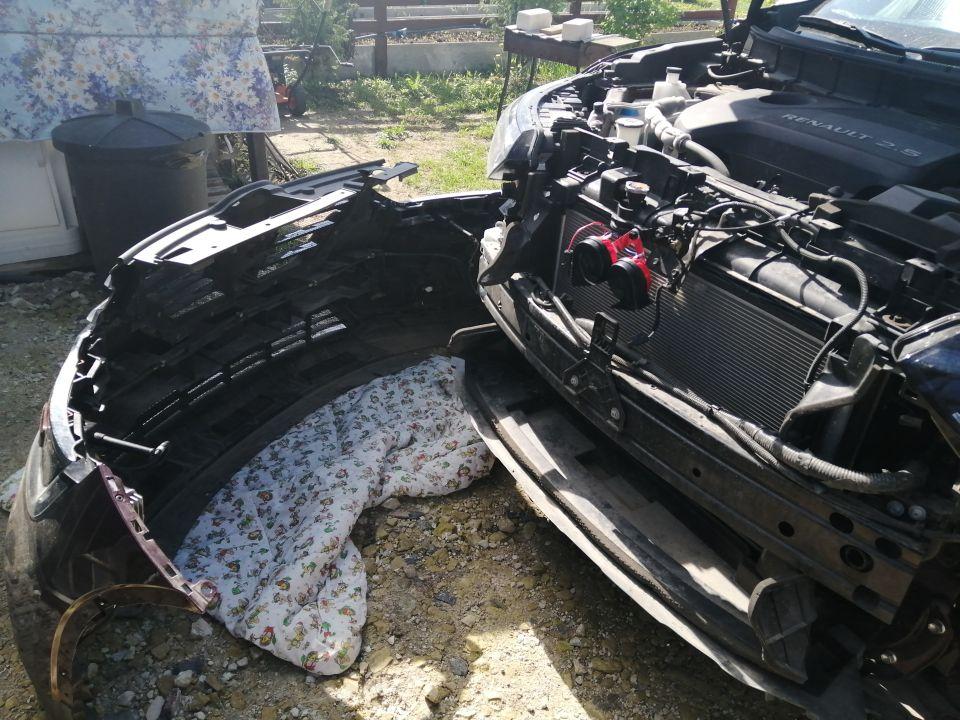

Хмммм а у нас разве радиатор не 3 в одном - при установки сигналов со снятым бампером пытался разглядеть отдельные радиаторы так и не нашёл  - радиатор один литой (это на бензине, может на дизеле по другому?).
И программа cvtz50 у меня надпись ГОРЯЧЕЕ показывает как только температура варика перевалила 90гр. Я температуру в 91гр поймал только единожды зимою в Наро-Фоминске когда после трассы в пробке поталкался - но у меня нижняя заглушка бампера стояла. И счётчик старения прыгнул сразу же с 7 на 33. Я заглушку частично снял и температура упала до 86гр. После того случая я температуру выше 87гр никогда не видел.
Если смотреть на перед машины, то сначала идет маленький радиатор (вариаторный), дальше на небольшом расстоянии уже основной радиатор мотора-кондиционера, а за ними вентилятор. Кондер был включен и работал, разницы нет, проверял. Вентилятор на дизеле срабатывает на 100 гр., это хорошо заметно на cvtz50, температура падает, а вот варику вообще пофиг работает вентилятор или нет. Я полагаю что нет активной циркуляции масла когда машина стоит в пробке, хотя ручка на драйве. Под пробкой я подразумеваю бордовый цвет на яндекс картах, мне показалось что достаточно 1 часа (даже мин. 40) и температура за 100. Помыть радиаторы попробую, но в ближашее время пробок не предвижу, придется искать)
Вот скрин с разницей 30 мин, как раз в пробке стоял набежало +16 гр и так к горячему вариатору. Когда еду все ок и температура не выше 75-85 гр.

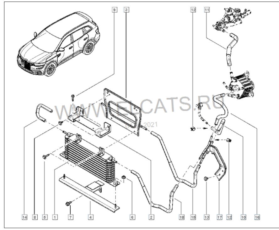

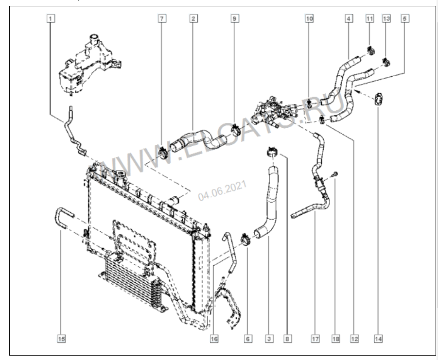

Вот картинка для наглядности, на бензиновой версии такой же радиатор, посмотрел специально.
Изменено пользователем Gekuch
1 час назад, Gekuch сказал:
Видел на многих фотографиях этот радиатор, ну нет его у меня, авто 2019г. Вот фотографии когда ставил сигналы, спецом там не фотографировал, но и так видно что у меня радиатор идёт один сплошной.
27 минут назад, Demmons сказал:
Похоже и правда нет! Видимо что-то поменяли, не понятно хорошо это или плохо.
Через главный радиатор проходит антифриз, через радиатор вариатора - масло.
Водяного охлаждения на вариаторе вроде как раньше не было.
Либо у Вас какая-то совсем новая модификация варика с водяным охлаждением, либо сделали комбинированный радиатор из двух секций в одном корпусе, либо радиатор вариатора где-то в другом месте. @Мышун - Алексей, у тебя ж тоже 2,5 только постарше, у тебя есть отдельный вариатор вариатора?
Прикольно! У меня 2.0 бензин, октябрь 2017 г.в. Радиатор вариатора спереди маленький есть, как у @Gekuch.
