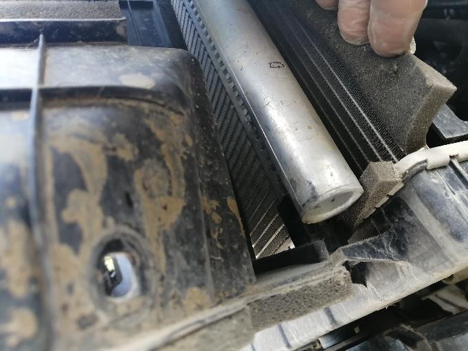

Demmons Опубликовано 18 Июня 2022 Опубликовано 18 Июня 2022 04.06.2021 в 20:36, Demmons сказал: Хмммм а у нас разве радиатор не 3 в одном - при установки сигналов со снятым бампером пытался разглядеть отдельные радиаторы так и не нашёл - радиатор один литой (это на бензине, может на дизеле по другому?). И программа cvtz50 у меня надпись ГОРЯЧЕЕ показывает как только температура варика перевалила 90гр. Я температуру в 91гр поймал только единожды зимою в Наро-Фоминске когда после трассы в пробке поталкался - но у меня нижняя заглушка бампера стояла. И счётчик старения прыгнул сразу же с 7 на 33. Я заглушку частично снял и температура упала до 86гр. После того случая я температуру выше 87гр никогда не видел. Народ поправлю информацию - радиаторов у мена все же два (авто 2019г) - один основной и один кондиционера. Цитата Поделиться этим сообщением Ссылка на сообщение Ссылка на комментарий Поделиться на других сайтах Прочее

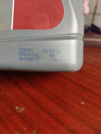

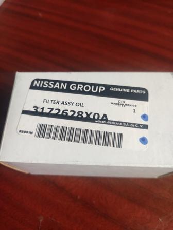

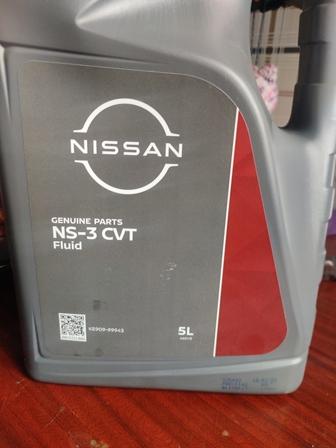

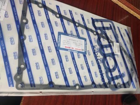

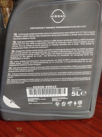

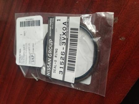

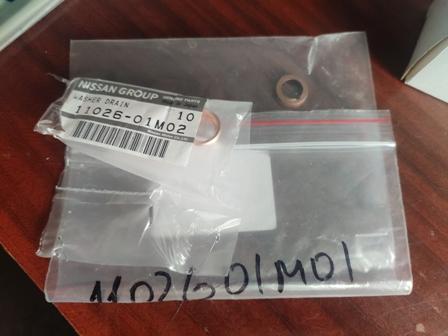

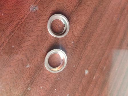

Putnick Опубликовано 10 Сентября 2022 Опубликовано 10 Сентября 2022 (изменено) Итак сегодня был куплен вот такой комплект. Познакомился с человеком работающем в Ниссане(не проверял). За ДВЕ канистры масла и расходники было отдано 16500. Масло пробивается программой, баркоды нарисаны синим шрифтом. Человек одну банку даже заставил меня вскрыть чтоб я понюхал. Запах специфичный,синего цвета, как водичка. Руки потом скользкие что писец. В оригинальности у меня сомнений нет. Сказал что поставок сейчас нет, нс3 уже практически у них закончилось а на центральном складе пусто. Изменено 10 Сентября 2022 пользователем Putnick Цитата Поделиться этим сообщением Ссылка на сообщение Ссылка на комментарий Поделиться на других сайтах Прочее

maxx2351 Опубликовано 17 Сентября 2022 Опубликовано 17 Сентября 2022 3 часа назад, Putnick сказал: Кр код на канистре верифицируется программой total acf? Выбросьте эту программу. Канистра с ELF SXR 900 5W40 , купленная по весне и прошедшая проверку по кукоду содержала палёнку, вонявшую солидолом. Цитата Поделиться этим сообщением Ссылка на сообщение Ссылка на комментарий Поделиться на других сайтах Прочее
Putnick Опубликовано 18 Сентября 2022 Опубликовано 18 Сентября 2022 17 часов назад, maxx2351 сказал: Выбросьте эту программу. Канистра с ELF SXR 900 5W40 , купленная по весне и прошедшая проверку по кукоду содержала палёнку, вонявшую солидолом. Я прошу прощения,Вы эксперт определяющий по запаху моторное масло? Тогда скажите чем пахнет хорошее NS3? Цитата Поделиться этим сообщением Ссылка на сообщение Ссылка на комментарий Поделиться на других сайтах Прочее
Maxad1984 Опубликовано 19 Сентября 2022 Опубликовано 19 Сентября 2022 Так какое по цвету должно быть масло NS-3. Я когда менял было светлое с желтоватым оттенком. и сливал такое же. Просто сверху написали что синего цвета? Цитата Поделиться этим сообщением Ссылка на сообщение Ссылка на комментарий Поделиться на других сайтах Прочее
maxx2351 Опубликовано 19 Сентября 2022 Опубликовано 19 Сентября 2022 21 час назад, Putnick сказал: Я прошу прощения,Вы эксперт определяющий по запаху моторное масло? Тогда скажите чем пахнет хорошее NS3? Вы правильно заметили про моторное. То, что написал выше, я определяю на запах. Конечно, без претензий на 100% достоверность. Запах этого масла у меня ассоциируется с запахом в стоматологии. Палёнка же обычно пахнет гаражом. Какой запах может иметь масло для вариатора понятия не имею, предпочитаю МКПП. Впрочем, запаха современных трансмиссионных масел тоже не знаю, т.к. менял два раза, и оба в сервисе. В памяти остался "чесночный" запах ТАД-17И... А если Ваше сообщение в ответ было с ноткой сарказма, то моё носило исключительно предупреждающий характер насчёт тоталовского приложения, дабы форумчане не питали уверенности в подлинности приобретаемого продукта, проверяя ку-код на канистре. Как ранее и я, пока не нарвался на левак, прошедший проверку приложением. Кстати, отзывов на эту тему в Гугл-плей достаточно много. Цитата Поделиться этим сообщением Ссылка на сообщение Ссылка на комментарий Поделиться на других сайтах Прочее
